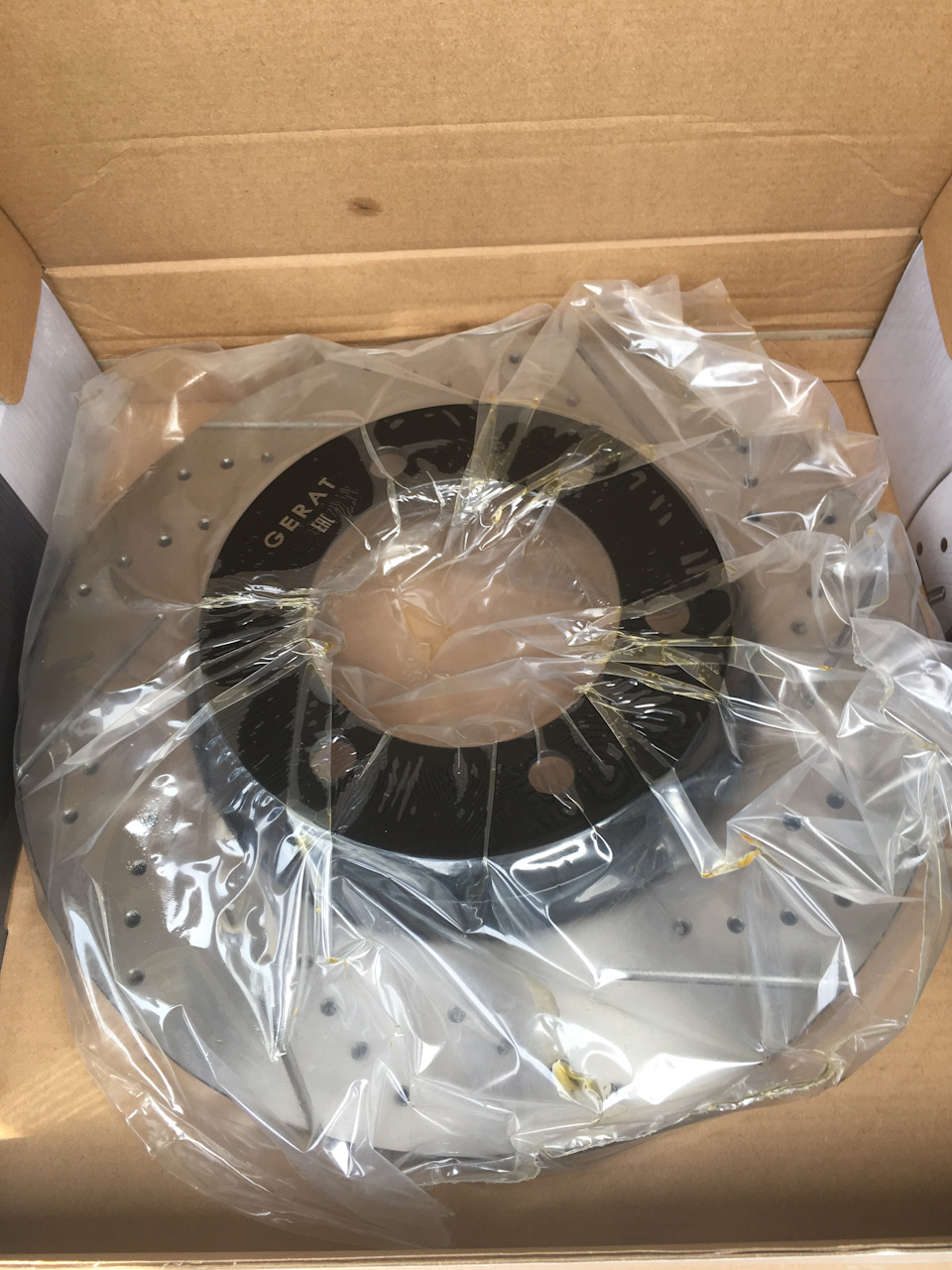

Долго ждал появления на российском рынке перфорированных тормозных дисков фирмы GERAT, не было поставок в РФ, так как происходила их модернизация на заводе…Заказал Gerat Original цена вопроса 9 000 руб.
К этим же дискам были приобретены керамические колодки фирмы FRITEC арт.: SPC7877ZD976 цена вопроса 3 385 руб.

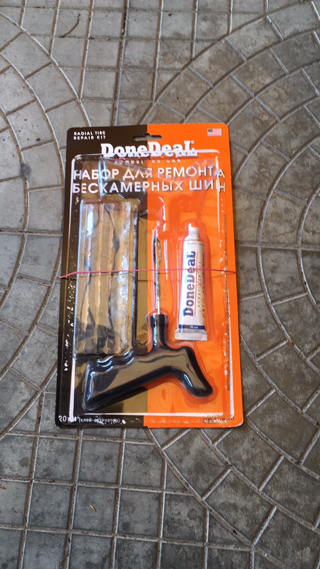

На этом думали все закончили, но нет((( в заднем левом колесе торчало 3 шпиона при чем поймал их до обеда когда возил ребенка в бассейн(:
Спас нас такой наборчик:
На шиномонтажке отдал бы 300 руб. за шнур( а так за набор отвалил 500 руб.

Здравствуйте можете проконсультироваться по тормозным дискам как себя ведут по прошествии времени не кривые
Год езжу ведут себя хорошо! Нареканий нет! С чего им быть кривым?

Как тормозит? Лучше? Тоже такте Диски присматриваю)
На порядок лучше)))
Тогда все сомнения отпали)
Два прадика))) на второй свои перекинул садишься и чувство создается что вялые( с этими лучше) на обоих передние суппорта перебраны и прокачены тормоза) ни капли не жалею что поменял и сзади скоро такие же поставлю)

Добрый день. Можно ссылочку на магазин с тормозными дисками?
В тексте вначале на слово Герат оригинал нажимаете и переходите на страницу продавца)

Интересно через некоторое время отзыв по тормозам. Что то многие последнее время Gerät ставят…
Хорошие диски) многие ездят на них уже не первый год) у всех положительные отзывы)
Не люблю жгут в колесо. Только если необходимость в дороге. Шило корд раздвигает, дырку увеличивает. Верю, что в течении года жгутик подсохнет, и зимой, возможно, будет подтравливать. Все таки по возможности стараюсь последствия от шпионов лечить классическим методом…
Это летняя резина и им осталось жить этот сезон))) на следующий год хочу взять диски R18 от GX460)
