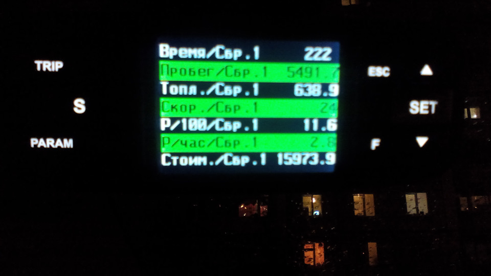

Вот на днях поставил себе бортовой компьютер Multitronics VC731. Установил возле передней левой стойки под потолком (для меня это место очень удобно, так как не надо отрываться от дороги и крутить головой в поисках БК, а достаточно лишь слегка перевести взгляд от дороги немного выше). Шлейф пропустил под накладкой передней стойки. Подключил к диагностической колодке. Протокол CAN. Вроде показывает правильно. По расходу одинаково со штатным бортовым компьютером в приборке. Ошибки диагностирует и сбрасывает на Ура:)
Жду Ваших комментариев :)

если я правильно понял 34,1 л на компе это расход мнгновенный
Нет, не мгновенный. Это расход за последнюю поездку на 100 км. Тоесть ты повернул ключ зажигания, прогрел и поехал. Встал — смотришь вот и показывает он расход именно за эту поездку. И чем короче путь твоей поездки, тем больше цифра будет :)
Вот чтото я тоже не понял про центральное показание на дисплее. Это как получается? Долго стоял грел машину, жёг бензин, а проехал мало-мало км? Отсюда и большой расход? Так? Зачётный приборчик! Где ты раньше был? ; )))
Именно так и получается. Машина грелась на автозапуске, ездил не далеко. Расход за всю поездку вместе с прогревом 0,6 литра. А на улице минус 5 было. Я и раньше тут был :)

калибровал мультик на остаток топлива в баке?
или он сам данные берет из диагностического разъема (что вряд ли)?
Нет, пока не калибровал. Хотя он может эти данные брать с ЭБУ, как берет их БК на самой приборке, но надо хотя бы откалибровать по 2 точкам. Но мне это пока не надо, ввожу по привычке в ручную заправку :)
дело в том, что, говоря упрощенно, именно FMC не хочет эти данные гонять по CAN-шине. Поэтому остаток топлива в баке В ЛИТРАХ (а не в чем либо еще) мы в чистом виде не видим. Вот я и спрашивал, откуда данные на мультике. Просто тоже хочу себе такой БК и буду пристально следить что ты про него будешь рассказывать — интересно же.
В тест-режиме можно найти параметр FUEL%, это остаток топлива в баке в % от 55 литров (бак же 55 л), но в HEX-системе. Мне не сложно мгновенно перевести это в десятичные проценты и тут же вычислить остаток в литрах, но тут два момента. 1-й: надо лезть в тест-режим. 2-й: погрешность большая, ведь единица измерения +/- 1%, а это +/- (0,01*55) = +/- 0,55 л. Мне просто хотелось бы точность до десятых долей :) Правда сам не знаю зачем)))

с показаниями приборки довольно хорошо совпадает.
чего еще бОльшего желать?
Не забудь заправиться!
Про заправку на штатном БК это старая фото :) Уже заменил :)
