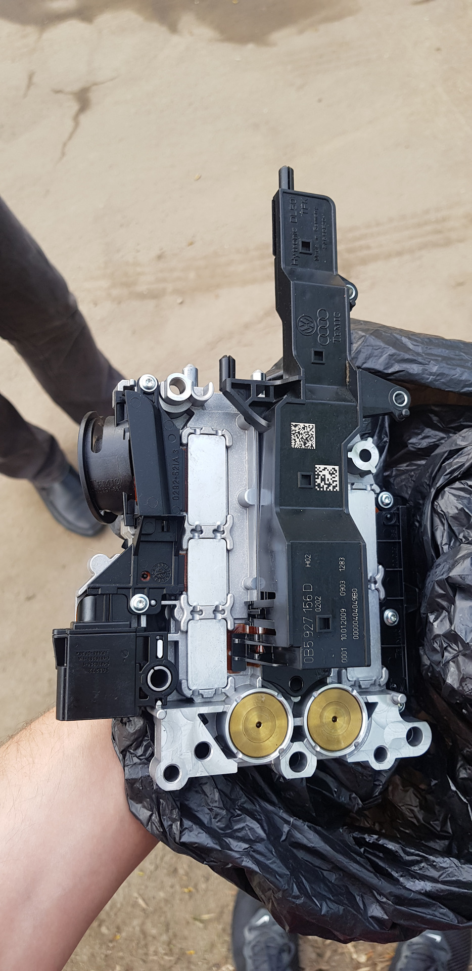

На том этапе коробка еще не снималась второй раз, снимали мехатрон, полностью промыли его, прозвонили все саленойды, сделали вывод что с ним все огонь.
Но в глаза бросился блок управления мехатроном. Клапана которые замеряют давление на сцепе к1 и к2, были ржавые.
Проверять этот блок разумеется никто не умеет.
На тот момент решили собрать мехатран и засунуть обратно в машину, но чуда не произошло.
Сразу ошибки и сразу в аварию, речь о том что бы проходили адаптации совсем не стоит.
Вообщем на следующий день после сборки я выдвигаюсь в мск за блоком, спасибо Bullet048
за то что прокатался со мной в мск.
После обеда блок уже у нас, и вылетаем в липецк.
Этим же вечером ставлю блок на место, на приборке вместо пробега появляется фраза SAFE.
Теперь машину нужно отправлять к дилеру что бы снять защиту компонентов и только потом шить блок.
На следующий день машина была туда отправлена, сняли защиту, прошили блок…

а что за фильтр неоригинал был, чтоб не попасть с ним?
Спасибо
Зикмарт, комплект шел прокладка поддона и фильтр
проблема была не в коробке?
В коробке, в новых расходниках для коробки
Фильтр что ли?
да, новый не ориг. фильтр который не пропускал масло
Охть, столько гемора из-за фильтра
Жесть…
Прям детектив
Именно) я сам в шоке, полтора месяца поиска неисправности, но зато теперь еще одна коробка с новой сцепой в запасе лежит
