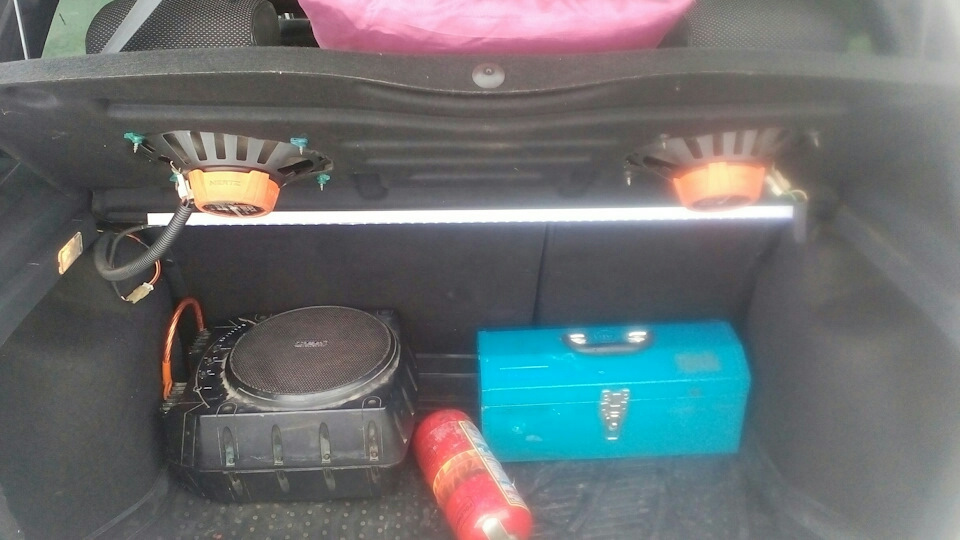

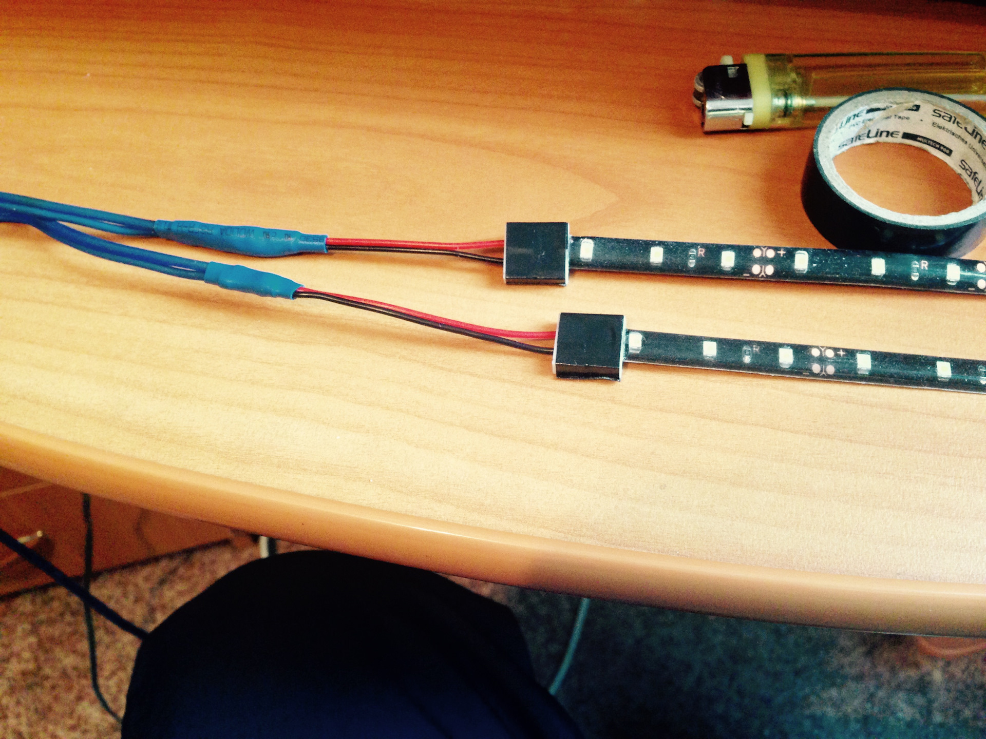

А как такой вариант. Лента наклеена на торец финишного профиля, тот что для отделки пластиком. И тупо одет на торец штатной полки. Также имеется разъём, то есть можно снять вместе с полкой. За два года ни разу не свалилась.

Под задним сидением блок комфорта.Самый толстый красный провод — постоянный плюс.Вот его и надо протянуть к плафону в багажнике, при этом отсоединить провод от габаритов.

Я бы спрятал ленту внутри пластиковых боковин…

в глаза она так светит

Так же сделано)
На калинах бывают концевики открытия багажника? А так ведь подсветка работает только совместно с габаритами. Не удобно это
я запитался от штатной подсветки, поэтому загорается только при открытии багажника.
У меня подсветка багажника не включается при открытии крышки багажника(
габариты надо включить
А хотелось бы чтоб независимо от габаритов работало
Честно говоря, не помню что бы под задним сидением были какие то блоки. Калина 2008 года
С левой стороны под ковролином.
