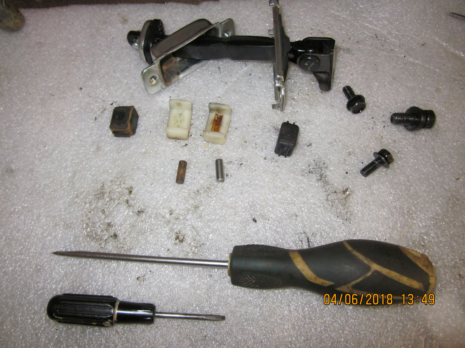

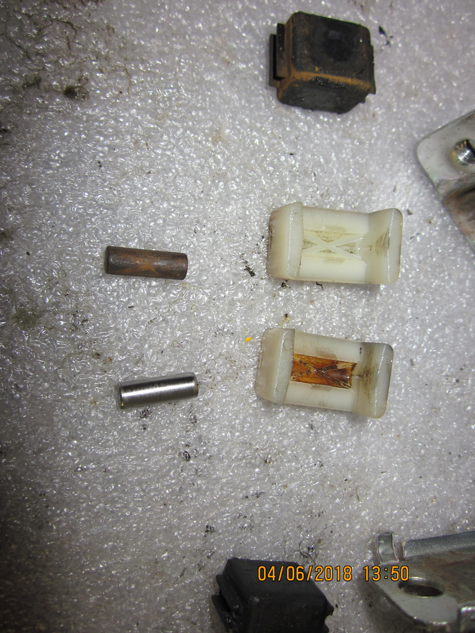

Не вижу смысла подробно описывать процедуру снятия дверных обшивок, всё давно отработано ещё на Лачешках. А вот о доработке ограничителей дверей стоит рассказать поподробнее. Честно говоря, мне никогда не нравилась работа дверных ограничителей на моей Джентре. Держат они слабо, в среднем положении нередко от сильного ветра и/или на уклоне двери закрывались или наоборот распахивались. Да и положений маловато (не считая полностью закрытого положения), всего два-среднее и полностью распахнутое. В итоге решил добавить положений, запилив ограничители. Подробности на видео:
На финише очистил и обильно смазал ограничители смазкой Bosch Superfit. Покупал оную для обслуживания тормозов, а на Джентра-клубе сказали низзя оной мазать. Ну надо же её куда-нибудь расходовать, правильно? Вот я и смазал ей ограничители. Авось прокатит. Запилил пока только ограничители с правой стороны, левые запилю завтра. Но всё равно результатом очень доволен, жалею только что раньше их не запилил, ведь 4 года мучился с убогими стоковыми ограничителями.

Беда в том, что смазки во вскрытых ограничителях было с гулькин Х. Сам то я уже намазал от души! Теперь двери в момент открывания-закрывания аппетитно чавкают смазкой. Но всё же "дождевики" над ограничителями я сделаю. Беда в том, что когда двери закрыты вода попадает на полностью вдвинувшиеся тяги ограничителей.
Жена к машине не ревнует?))) Да, согласен, положений мало. Но и конструкция дэмфера- отстой. Сам пока не лазил, нужды не было, но, судя по твоему видео, дэмфером служат резинки, которые тупо дубеют и замерзают на морозе.Тут, как я понял, смазка не виновата, она, в данном случае, выполняет роль сглаживания царапин на направляющей, не более того, тугость открывания не должна чувствоваться за счёт длинного рычага приложения силы. Имхо. Тёма, как всегда- лучший! Уважаю!
Да не, резинки вряд ли дубеют настолько. Тем более что ограничители примерзали при переходе температуры с "+" на "-". При этом было достаточно даже небольшого минуса. кстати резинки-демпферы были вполне живые, а вот пыльники поистёрлись.

Надо будет ещё попытаться защитить ограничители от попадания воды.
