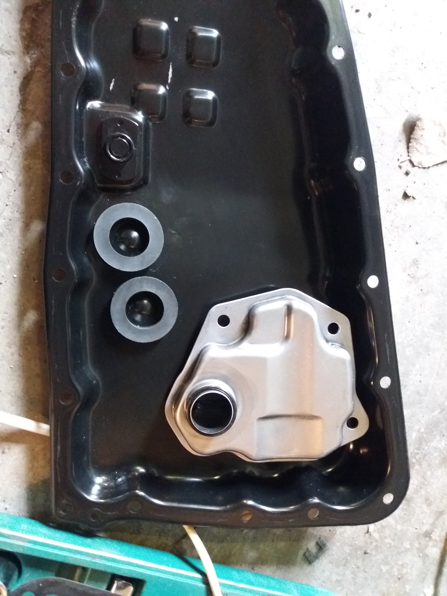

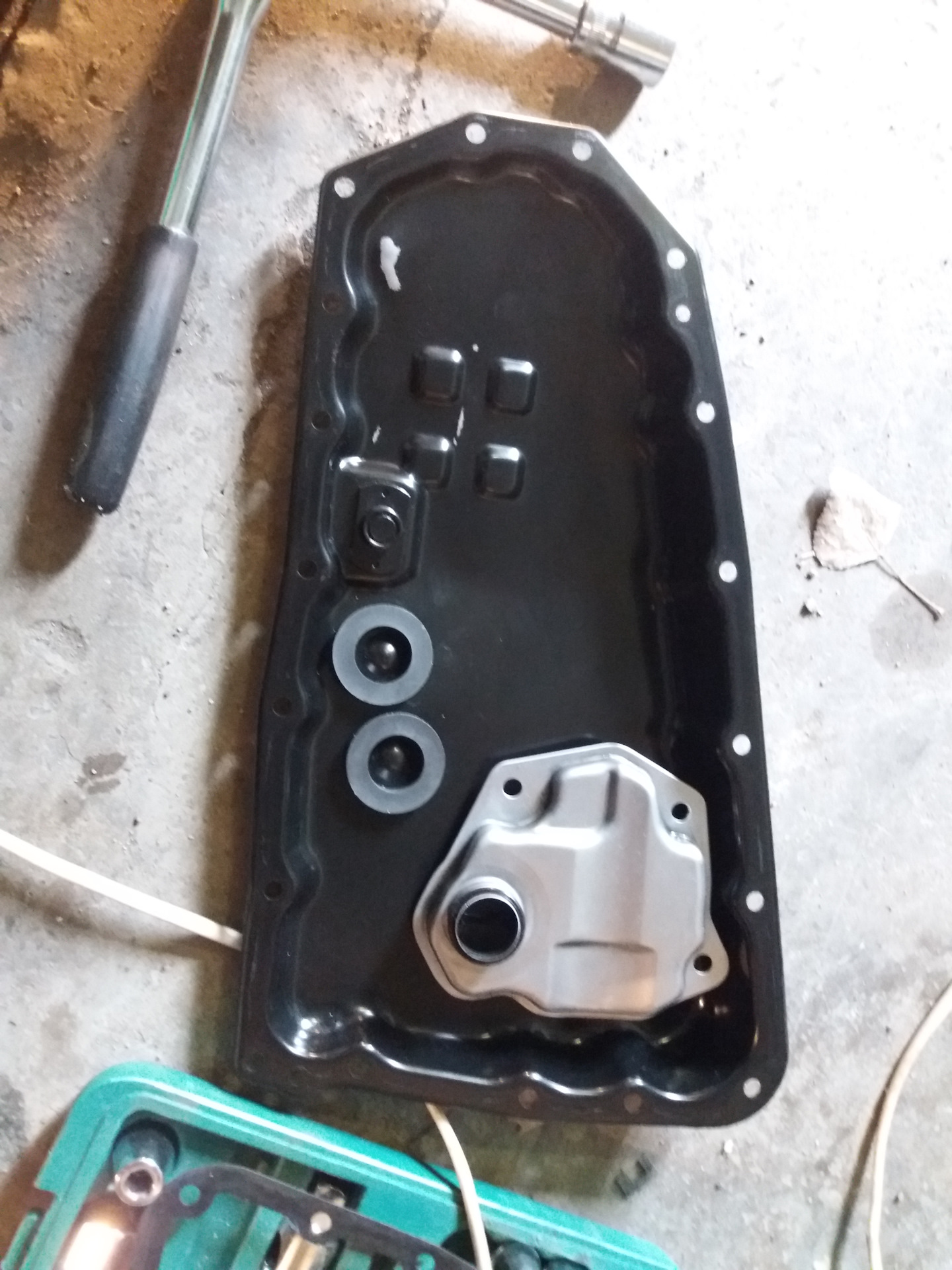

Откручиваем сливную пробку 》сливаем масло 》откручиваем поддон 》меняем внутренний фильтр 》 и в обратном порядке…
Остановлюсь на пару моментах.

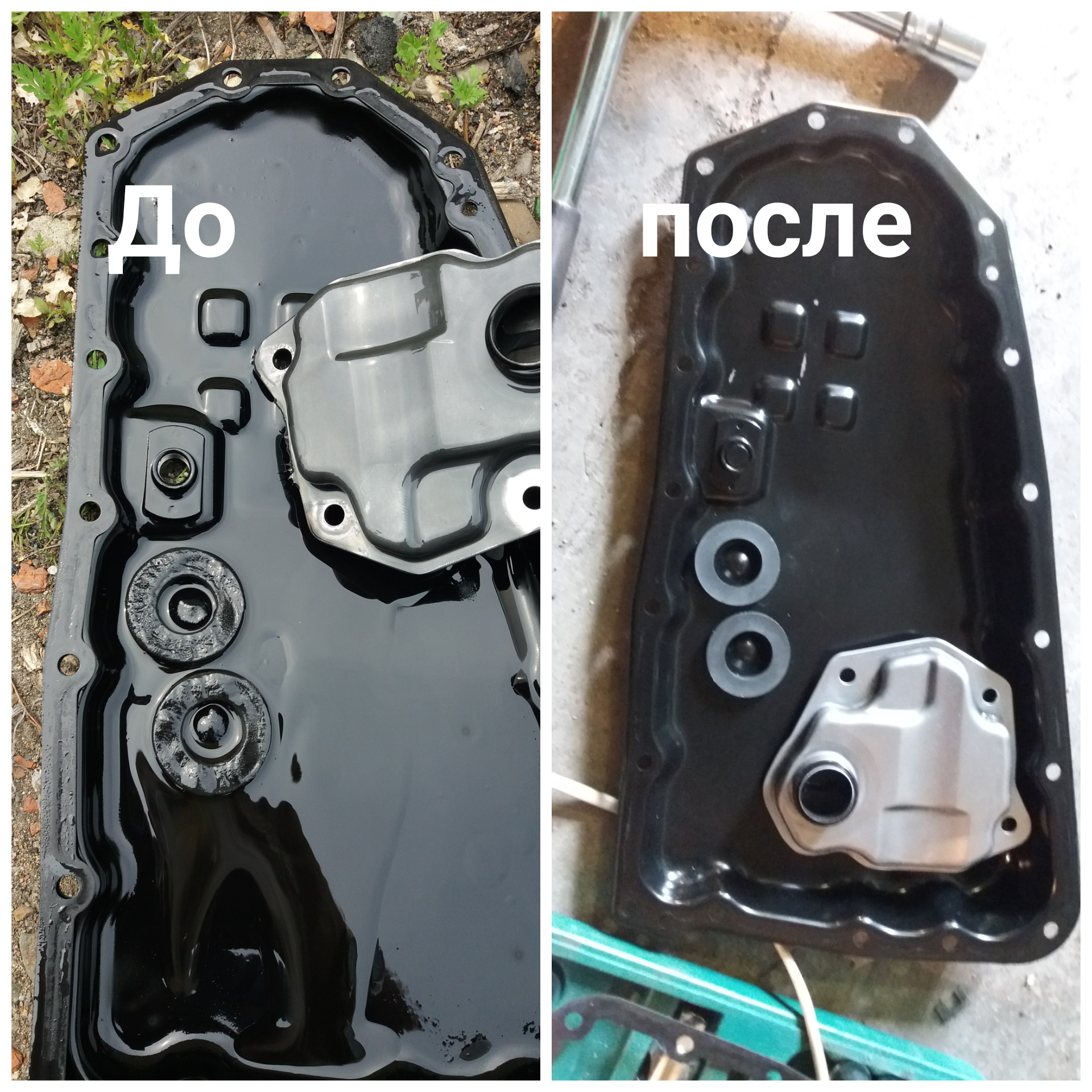

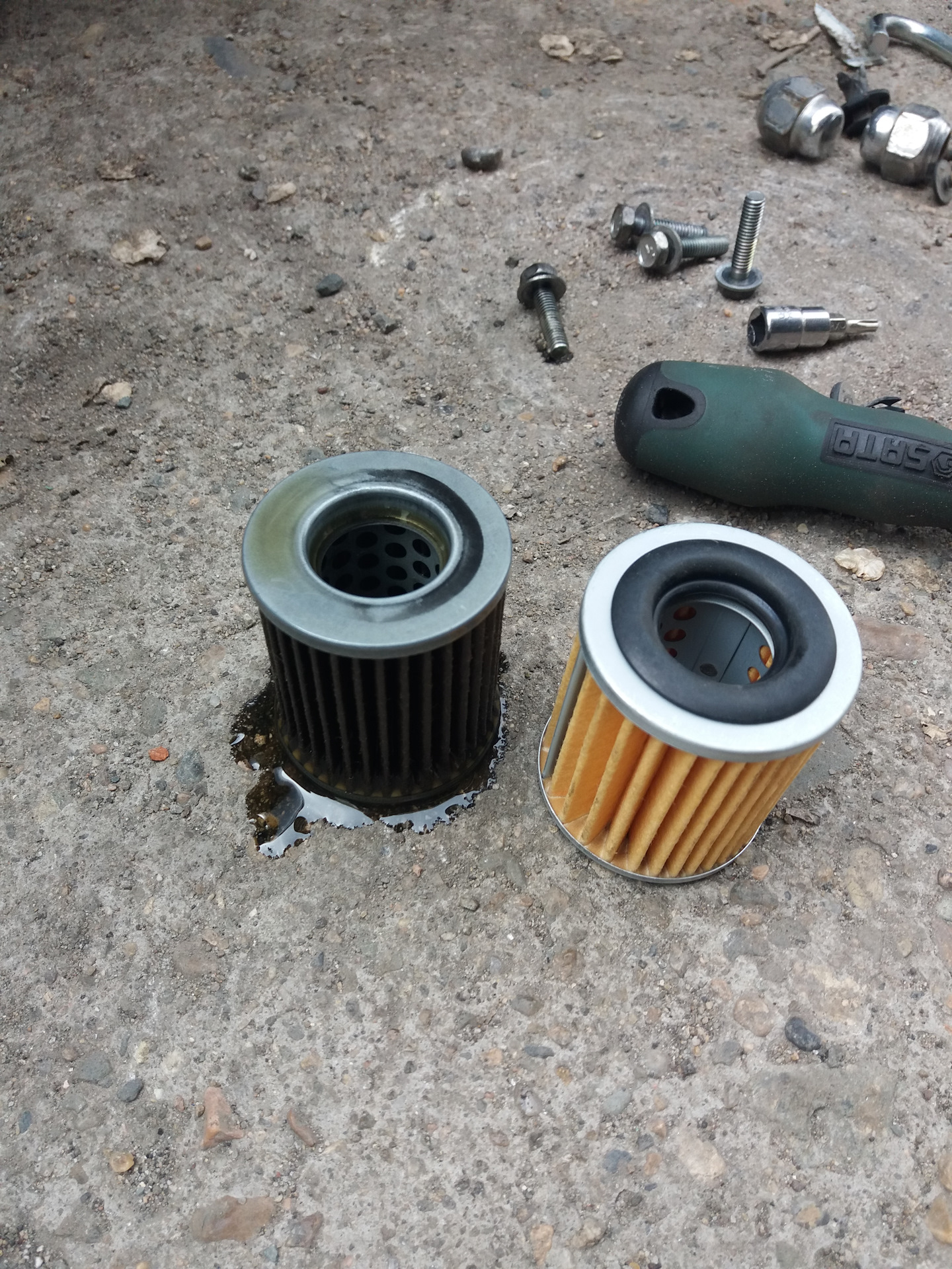

Во первых внутренний фильтор так называемый грубой очистки, в моем случае замена не понадобилась. Всего то промыл его немного и поставил обратно.
Чего не скажешь о втором

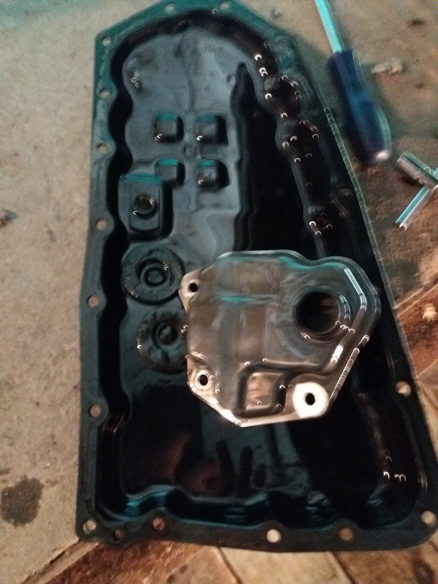

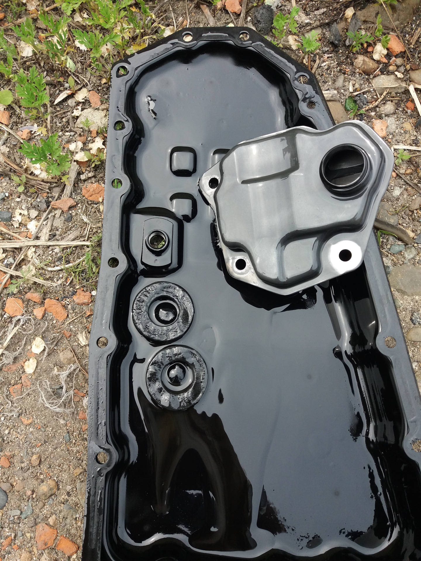

Второе это магниты. Были довольно в неплохом состоянии и их тоже всего лишь промыл от старого масла.

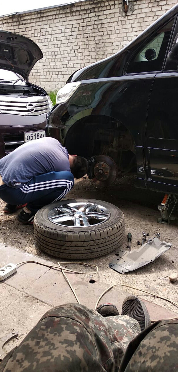

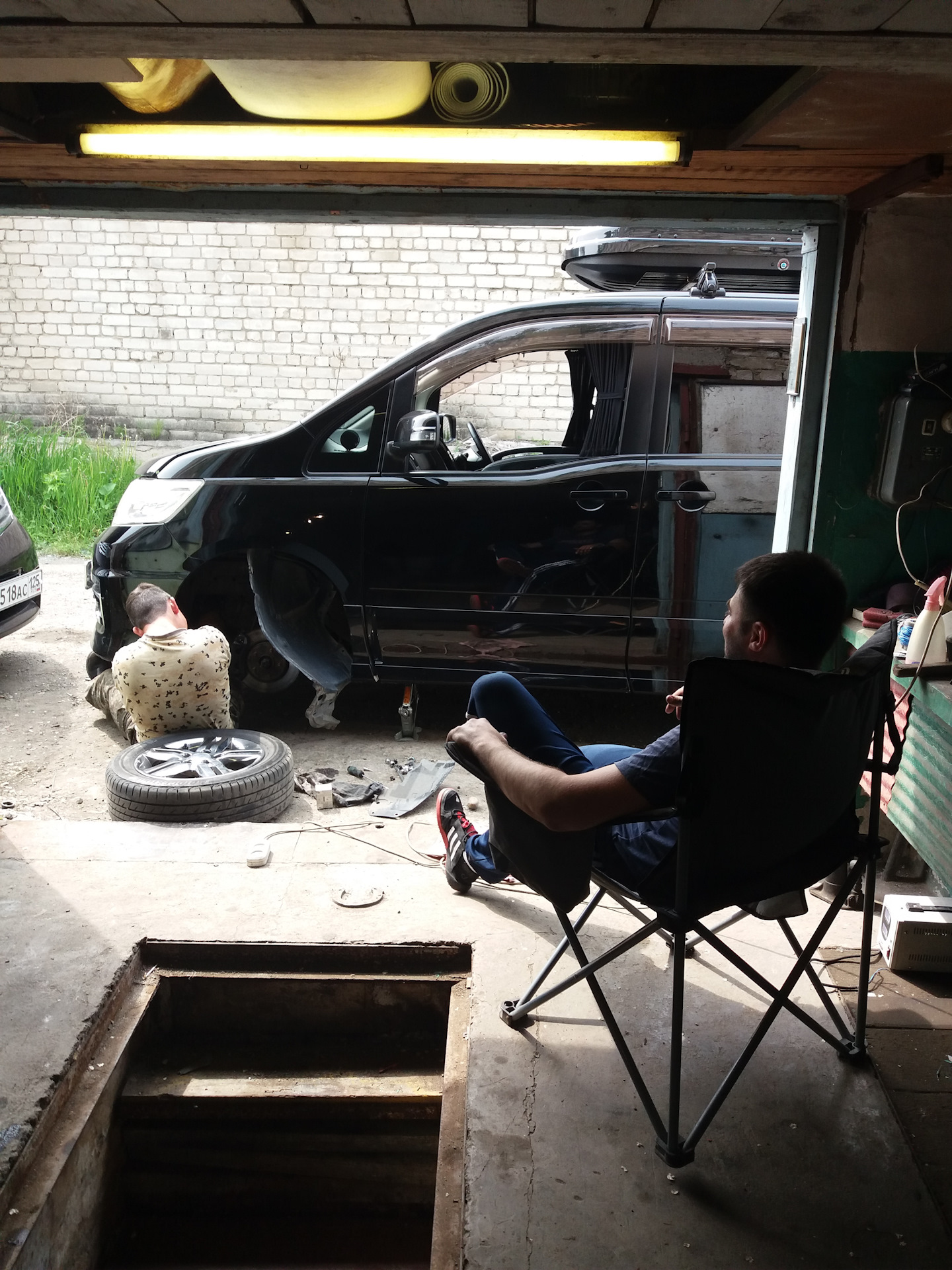

В целом процес занял около двух часом. Это две машины. Так как мне помогал мой хороший друг Санек и мы за одно и ему такую же операцию провели
После сборки и проверки. Обнулил счетчик старения масла.
Теперь о выводах.
Думаю снимать поддон можно не чаще чем раз в две три замены. Фильтр тонкой очистки необходимо менять при каждой замене масла. А вот грубой не вижу смысла. Если в потдоне нет никаких признаков какой то выработки в вариаторе. То просто промывкой можно обойтись.

У меня тоже чёрное слилось. Счётчик натикал аж 89 т.единиц.
И почему-то красноватый оттенок. как мне кажется
У меня в Японии менялась жидкость варима на 60, следующая замена — на 80 (было на наклейке под капотом). При замене жидкость достаточно светлая сливалась.
На прокладку для поддона можно было и не тратиться. Она железная (магнитится), можно сказать, вечная. Не проминается =)
Взяли на всякий случай.
Но как ты и говоришь не пригодалась.
По этому вернули обратно. А на эти деньги обмыли работу😆😆😆
Какого цвета слилась? Красная? Родственнику меняли на х-трейле, так почему то красная была, залили зеленую жижу, нс3 (родная), а фильтр тонкий да, лучше менять с заменой масла, не такой дорогой
Слилась черная)))
А новая нс2 зеленая
А ну понял, у родственника магниты лохматые конкретно были, Пробег вроде 179 тыс был, не раз ему говорил, не тяни резину, меняй
