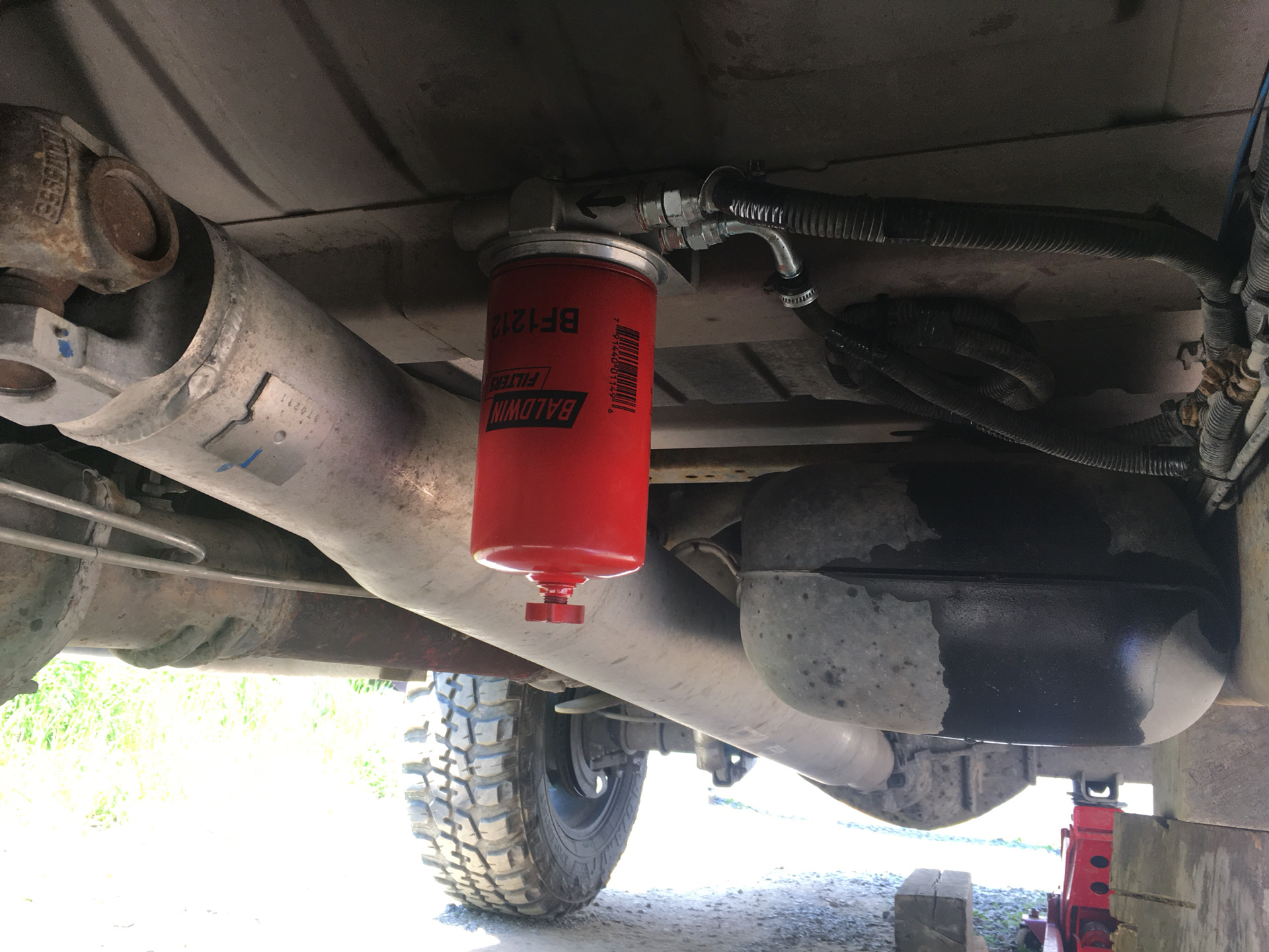

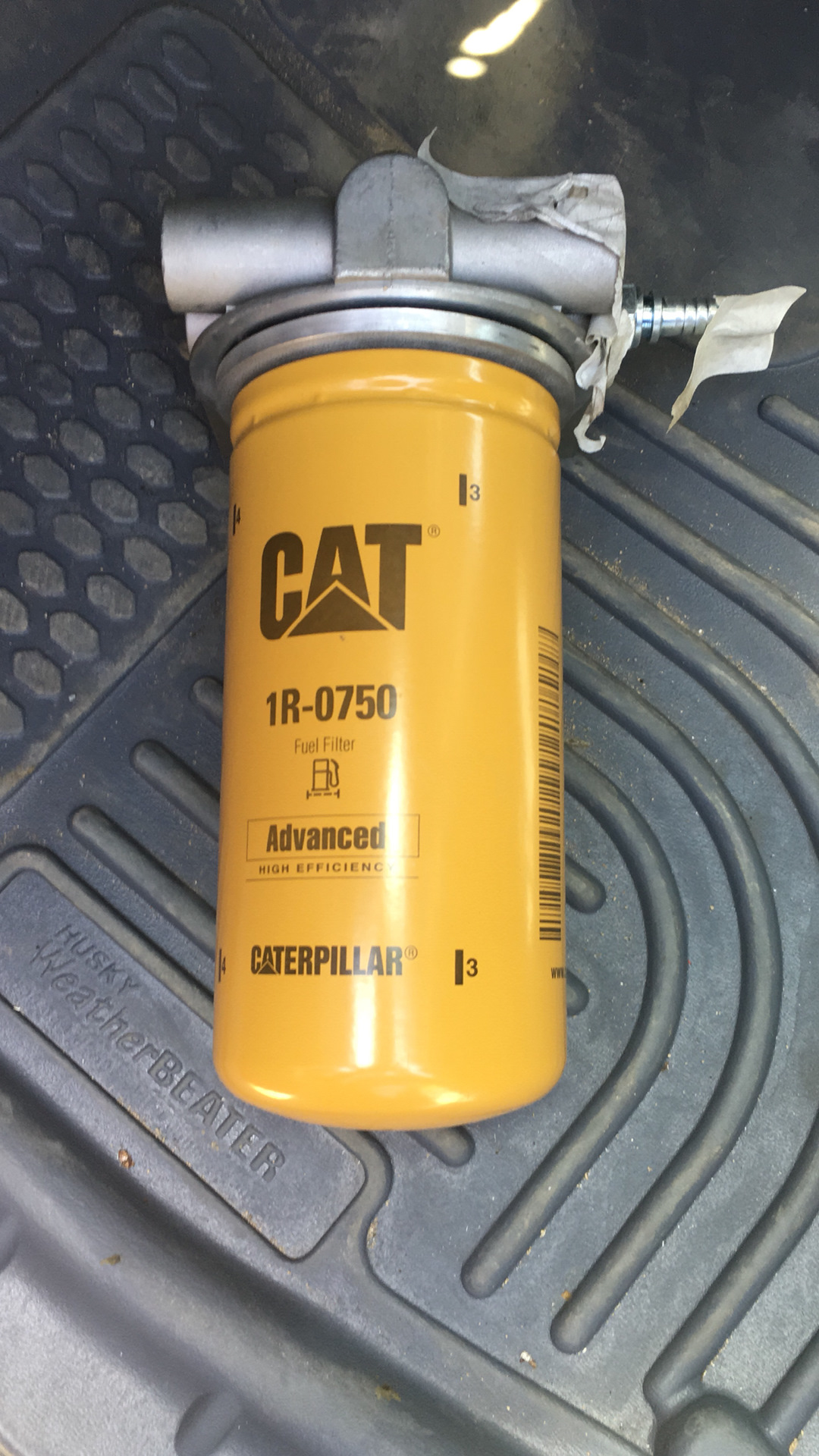

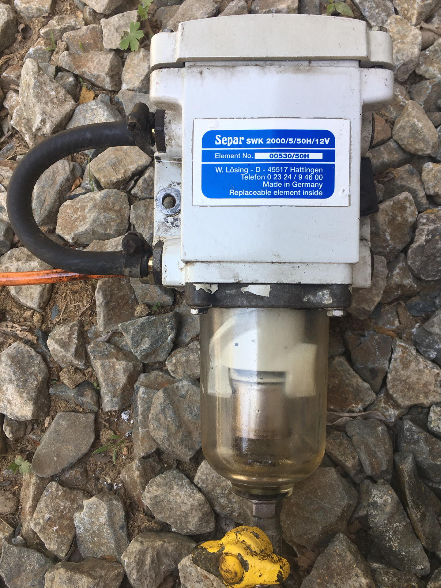

Сегодня был хороший день, и я решил снять сепар, а вместо него установить более простой фильтр сепаратор с фильтрацией 15 мкм

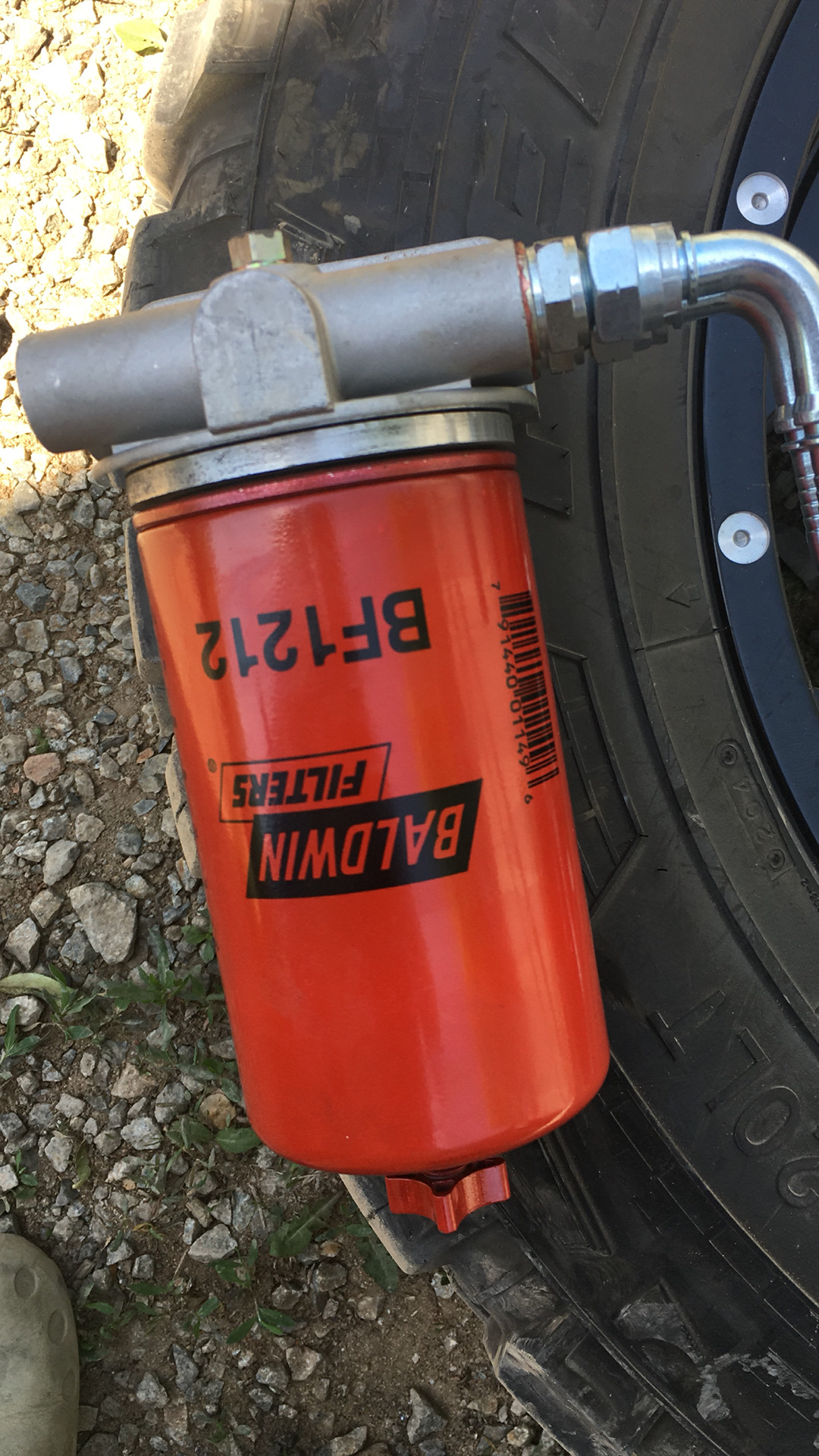

Запчасти на фото: BF1212
+ к нему на днях поставлю 2 мкм фильтр CAT ( штуцеров и шланга не хватило )
Штатный фильтр планирую совсем убрать, к слову он фильтрует до 7 мкм.

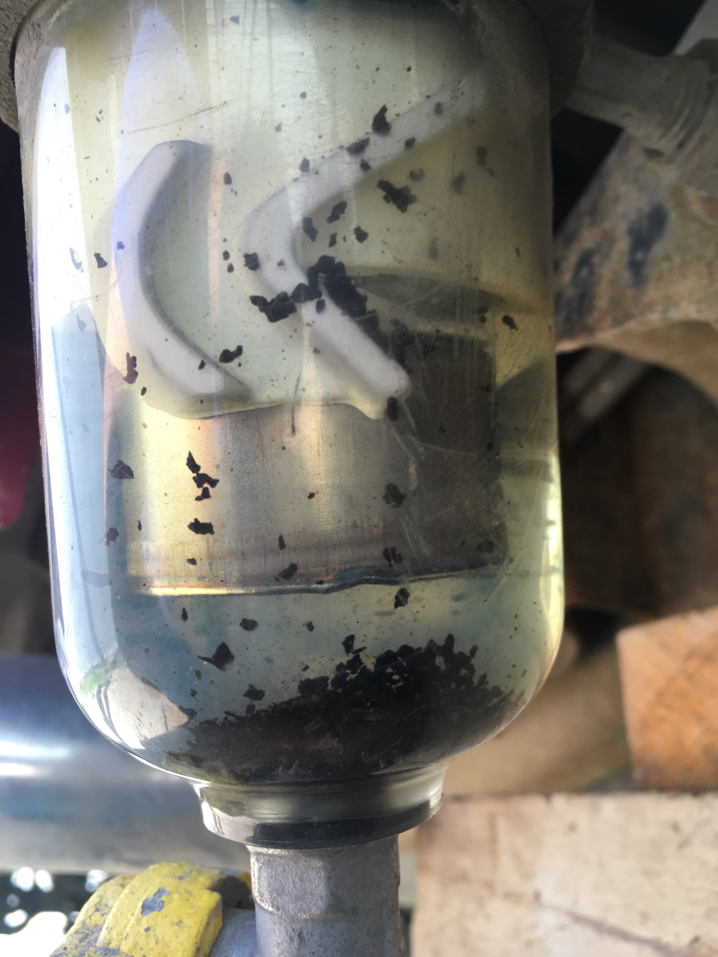

А вот что было в сепаре, который ездил год, без смены фильтра.

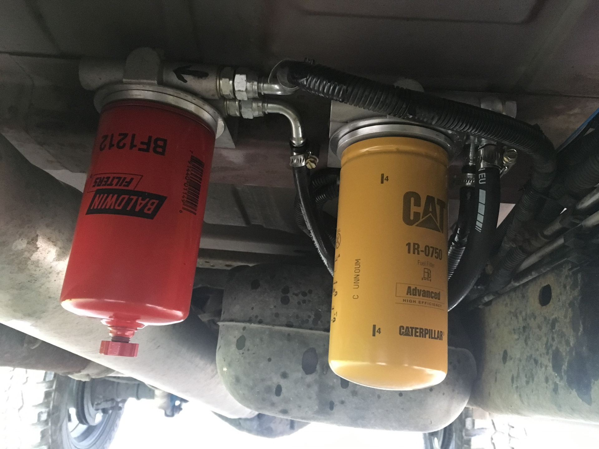

Добавлено спустя пару дней: Доделал все)
Запчасти на фото: 1R0750
Запчасти на фото: SWK2000550H, 0053050H

Андрюх а как ты врезался в магистраль возле стакана или в топливопровод на раме?
до меня резанули магистраль на раме и прикрутили туда сепар. я сепар снял и повесил эти фильтры.
Обычно на тонкую очистку ставят площадку с подогревом.
А в мороз с фильтром на 2 мкм проблем не будет?
не будет) если топливо нормальное = оно фильтруется, если топлив не нормальное, то парафин даже 15 мкм не проходит))

Андрюх, фильтра резьбу имеют одинаковую все там где к площадке крепятся? И я так понимаю что все площадки имеют одинаковой посадочное под филтра? Тоже хочу также сваять))) только вот вопрос CP3 наш справится с прокачкой на больших оборотах? Так как амеры например не жалуют airdog в сочетании со Smartyком
резьба на фильтрах 1" 14 ниток. Площадки имели бОльшее посадочное и я изготовил переходные шайбы ( видно на фото ), но это проблема моего выбора, я с наличия брал. Наш ср3 справится, при условии, что насос с бака все прокачает. У меня качает норм, но про большие обороты я ответить не готов. нужно ставить манометр давления топлива, или сенсор на лампочку низкого давления. Я вообще че полез то, у меня начала выскакивать ошибка по топливу, потом у Дениса belgo проблемы появились, ну я решил все сменить, пока зима не настала)))

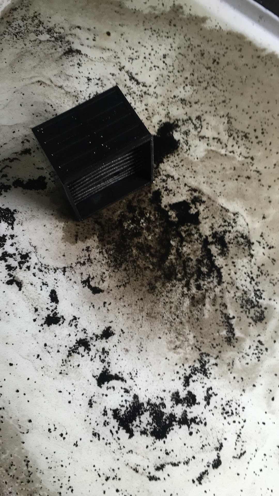

А срачь такой похоже от шлангов растворившихся. Насос бы такое не пропустил через себя.
может и шланги, но не мои)) у меня таких в баке нет. Гадать не будем, фильтры сменил, сейчас никакой грязь не пройдет))

Если не секрет, то в какую цену вышло?
площадки по 1200 были, фильтры CAT по 1300, балдвин по 700

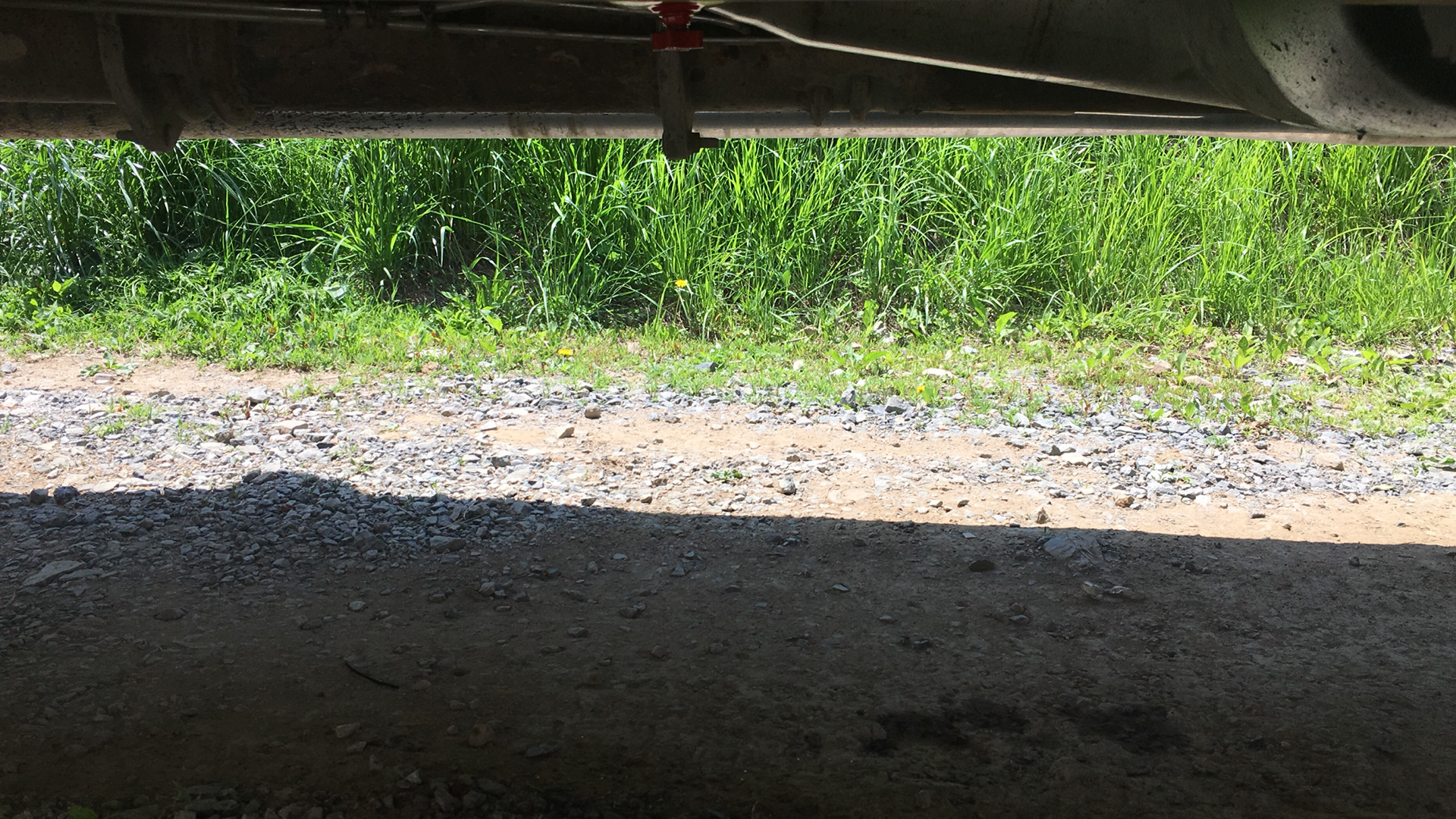

С асфальта не съезжать? Оторвет же в первой яме!
не оторвет, фильтр висит выше рамы, и выше выхлопа на 10 см. И я с асфальта обычно не съезжаю)) Это грузовик, а не внедорожник.
На фото ракурс, что ниже кардан)
