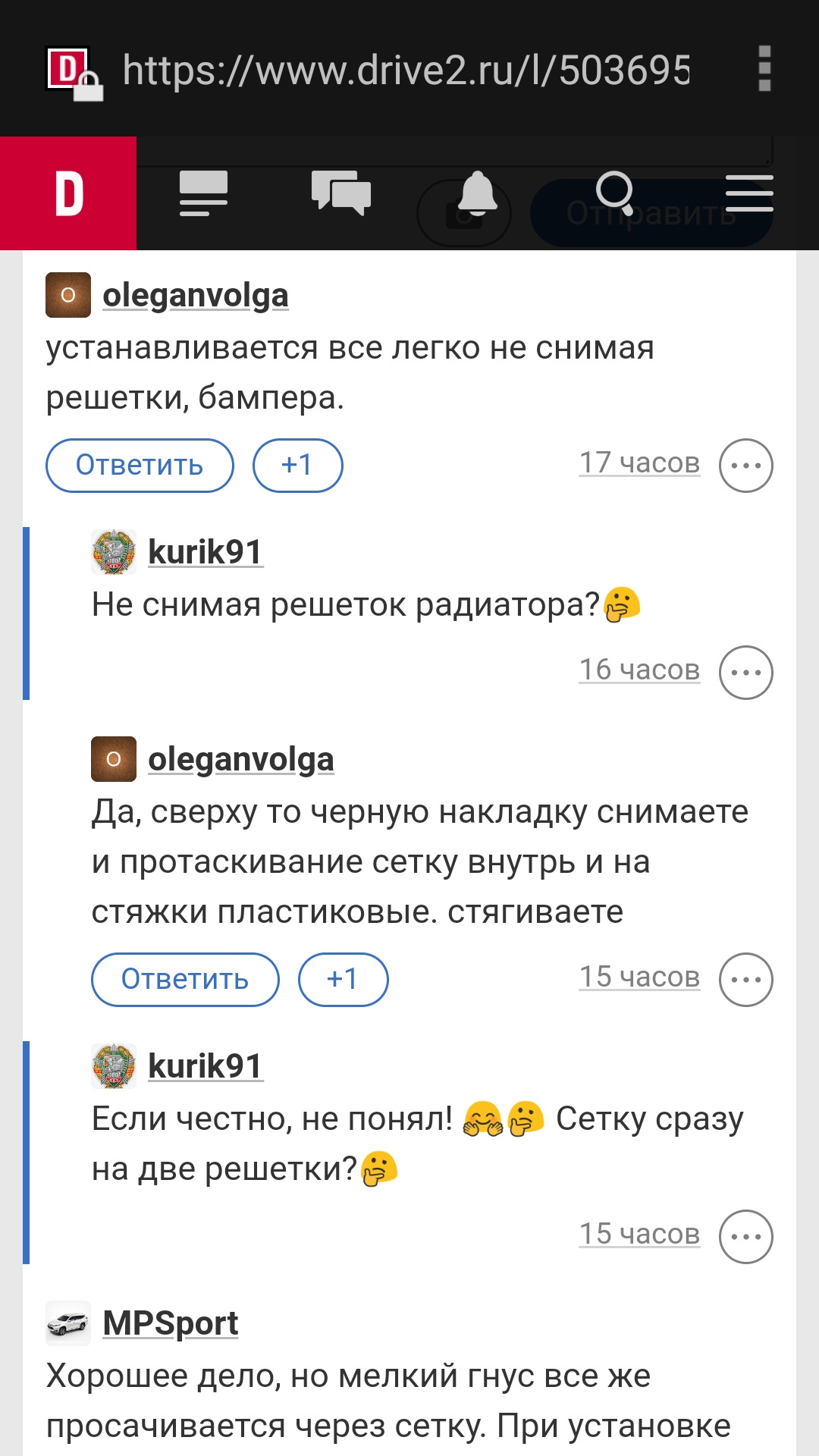

Доброе утро! Земляк, как считаешь, можно установить сетку не снимая решёток радиатора?🤔
целоыфновой пленкой затяни))) чтобы не просочился
Я и говорю, что без снятия решёток качественно поставить сетку не возможно! 🤔 А если целоЫФновой пленкой затянуть, то "трактор" перегрется😂
я поставил. без снятия. что не так? какие претензии к качеству?:) готов дать фоты всех ракурсов. по запросу
Давай! Даже не представляю, как аккуратно вырезать и поставить не снимая решёток🤔😀

нет там два элемента. у меня без снятия передка. получилось, верхняя цельная полностью, нижняя с двух половинок. стык по центру его не видно)
А можно подробностей, как все установить без снятия передка?
сверху. верхняя накладка черная снимается, она на клипсах. вырезается сетка и запихивается) хватит на все одного куска . размеры там метр на 400 помойму, не помню
А как она там внутри крепится?
кто?
Сетка
сетку крепить стяжками пластиковыми
gpskomsa0
www.drive2.ru/l/503695623606764207/ по другому качественно не получится! Для себя же делаешь😉
gpskomsa0
Капот открой, 4 пукли открутить, снять верх накладку пластиковую. и просунуть внутрь сетку после черными стяжками ее стянуть к решетке бампера…
Не четыре, а десяток точно есть😉
kurik91
Да можно, просрвываешь. Ее и скрепляешь
Одна сетка сразу на две решетки?
