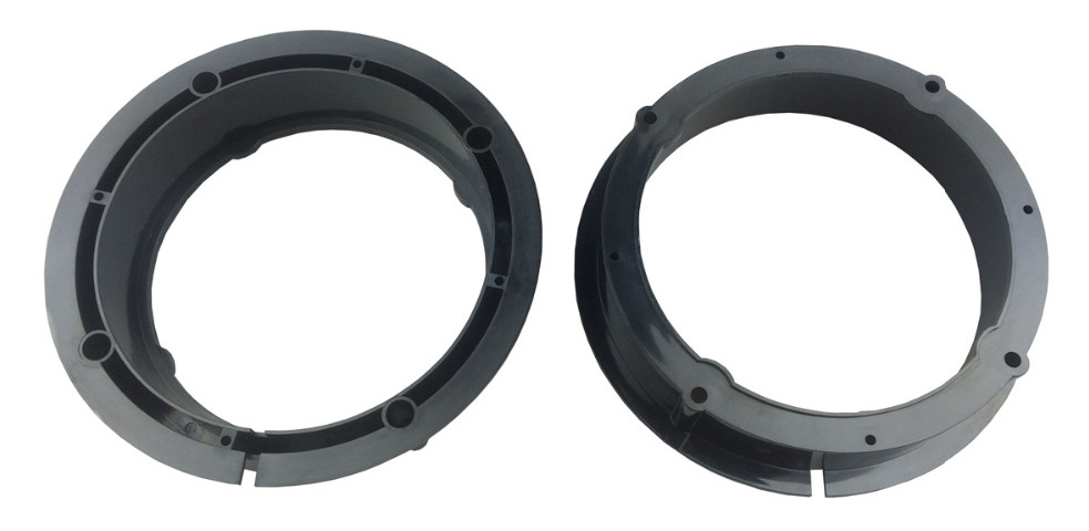

Под новые динамики заказал готовые подиумы — Ссылка на товар aliexpress.

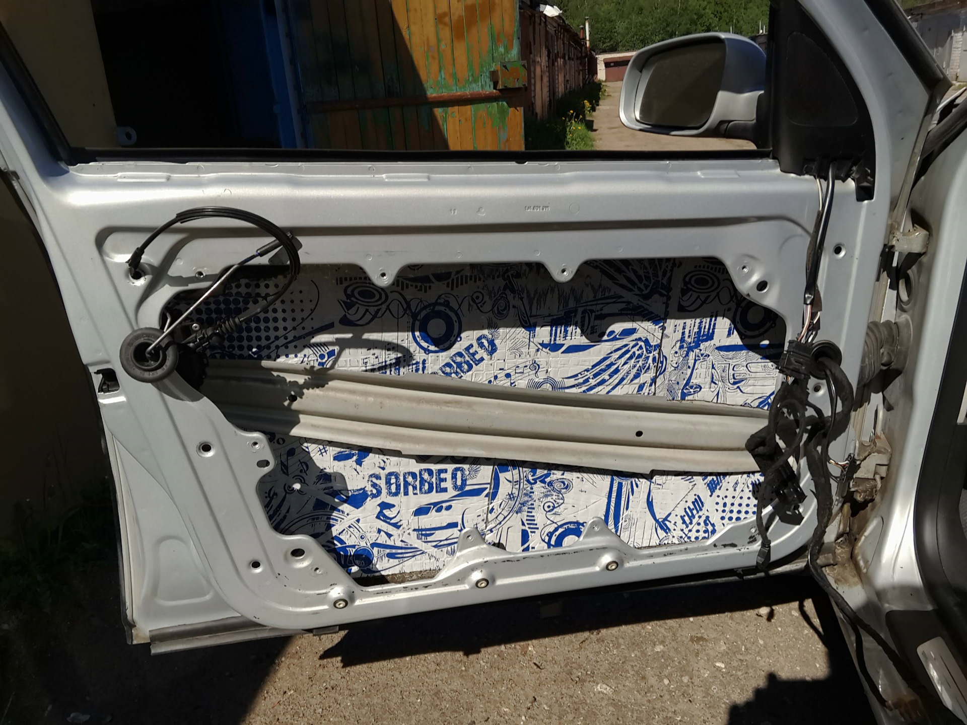

Демонтировав щит я демонтировал старый уплотнитель и герметик (который наносил для избежания подтеков), обезжирив я наклеил дверной уплотнитель по контуру.

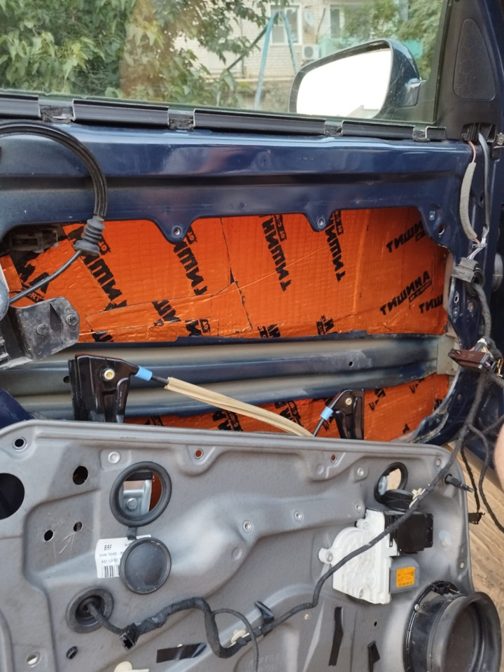

Подготовил поверхность внутри двери, обезжирил.
Замеряем рулеткой, отмечаем на листе и вырезаем. Аккуратно приклеиваем и прокатываем валиком.

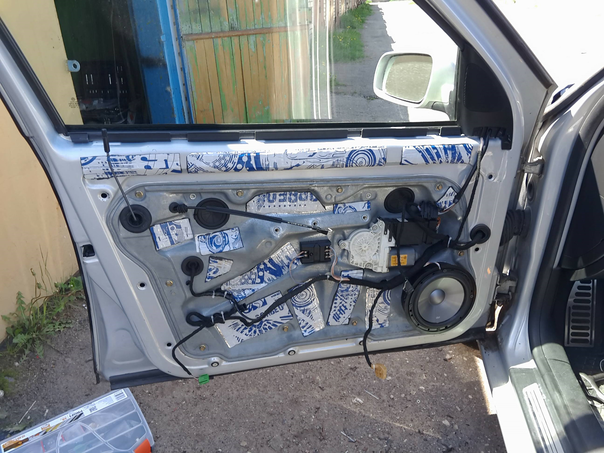

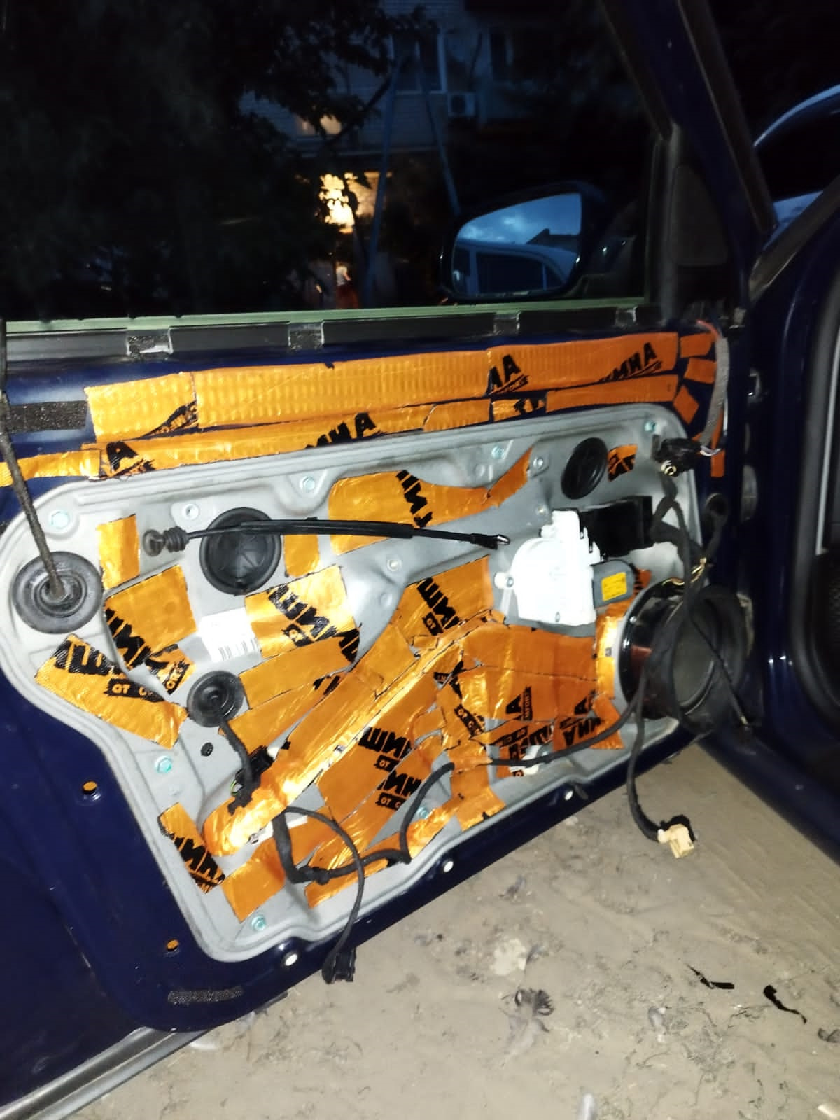

На щит устанавливаем подиумы и устанавливаем на дверь. Щит дополнительно оснащаем кусочками виброизоляции.
На карту так же клеим и прокатываем вибру, вторым слоем клеим волну.
Ах да… Твитеры закрепил при помощи горячего клея.

для чего пластмассовые кольца под динамики?
Речь про подиумы?
Да
Rutherford
Речь про подиумы?
Если есть штатные колонки они и так с подиумом .
Вы наверное, не внимательно читаете. Я устанавливал нештатные динамики. Штатные перенес на задние двери.
Тогдаподскажи ты проклеивал их на задних картах или так поставил ? Крепил задние на саморезы или заклепки ?
Все двери сделаны одинаково, вибра на феленку, вибра на щит и на карту, волна на карту. Динамики закрепил на болты М10 с контрогайкой (можно через гравер). Перед установкой по контуру подиумов прошел герметиком.
