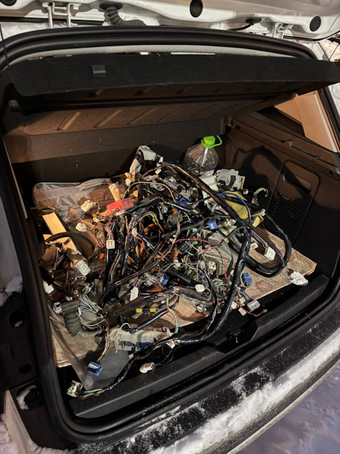

Долго не решался взяться за тему. Работ за эти два года сделано дофига, а отчеты, в основном, по аксессуарам. Частично я описывал истории с заменой проводки (страшной на красивую) и вырезанием куч соплей из нее.
То есть, во всех местах, куда добиралась моя рука, я безжалостно выкусывал лишнюю длину проводов (все они были сложены гармошкой и заботливо примотаны изолентой к основным косам. Когда таких рулонов 2-3, еще ладно, но у меня это превратилось в кучи вязанок и лес, запутанных друг об друга проводов. Даже крышка напольной обшивы (где предохранители) перестала закрываться нормально.
Постепенно, я начал шарить, как снимать проводку. Разобрался с тойотовской распиновкой разъемов. Везде, где что-то добавлял (например, я описывал уже установку подсветки в двери), я заплетал провода в штатные косы и делал разъемы — благо, накупил их херову гору на али экспрессе. Особенно хорошо пошли маленькие 2пин красные разъемы с 15см черно-красными хвостиками.
Таким образом, за пару-тройку месяцев я перекусал и перемотал заново всю колхозную проводку. Кстати, делал на пайку с термоусадкой — самый длинный и геморный вариант. Сидеть согнувшись буквой зю, зачищать провода, скручивать и лудить паяльником, опасаясь тыкнуть им, куда не просят…
