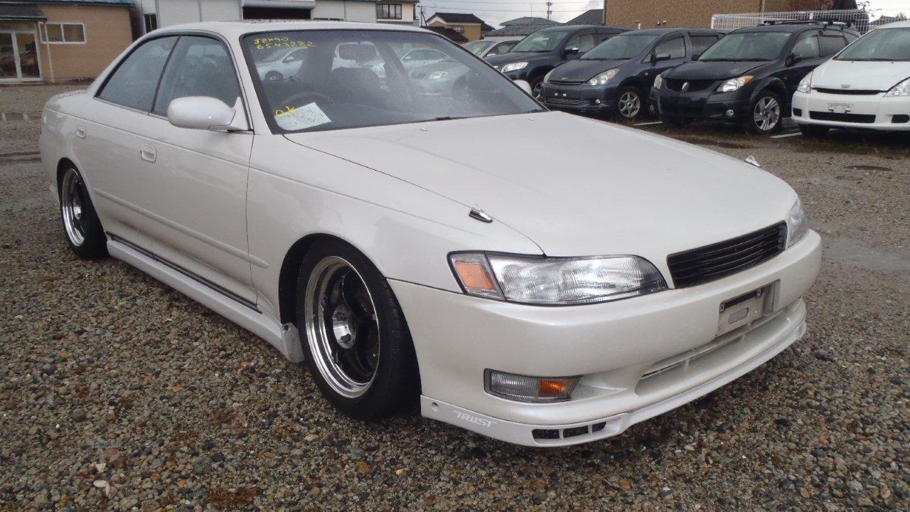

Думал на тему проекта на протяжении последних 3 лет и вот в ноябре 2012 внес деньги на покупку на аукционе данного автомобиля.
Сама идея состоит в следующем: нужно было найти в Японии 90 марк, турбо, минимальный пробег, белый металлик, люк, метла и штатный обвес.

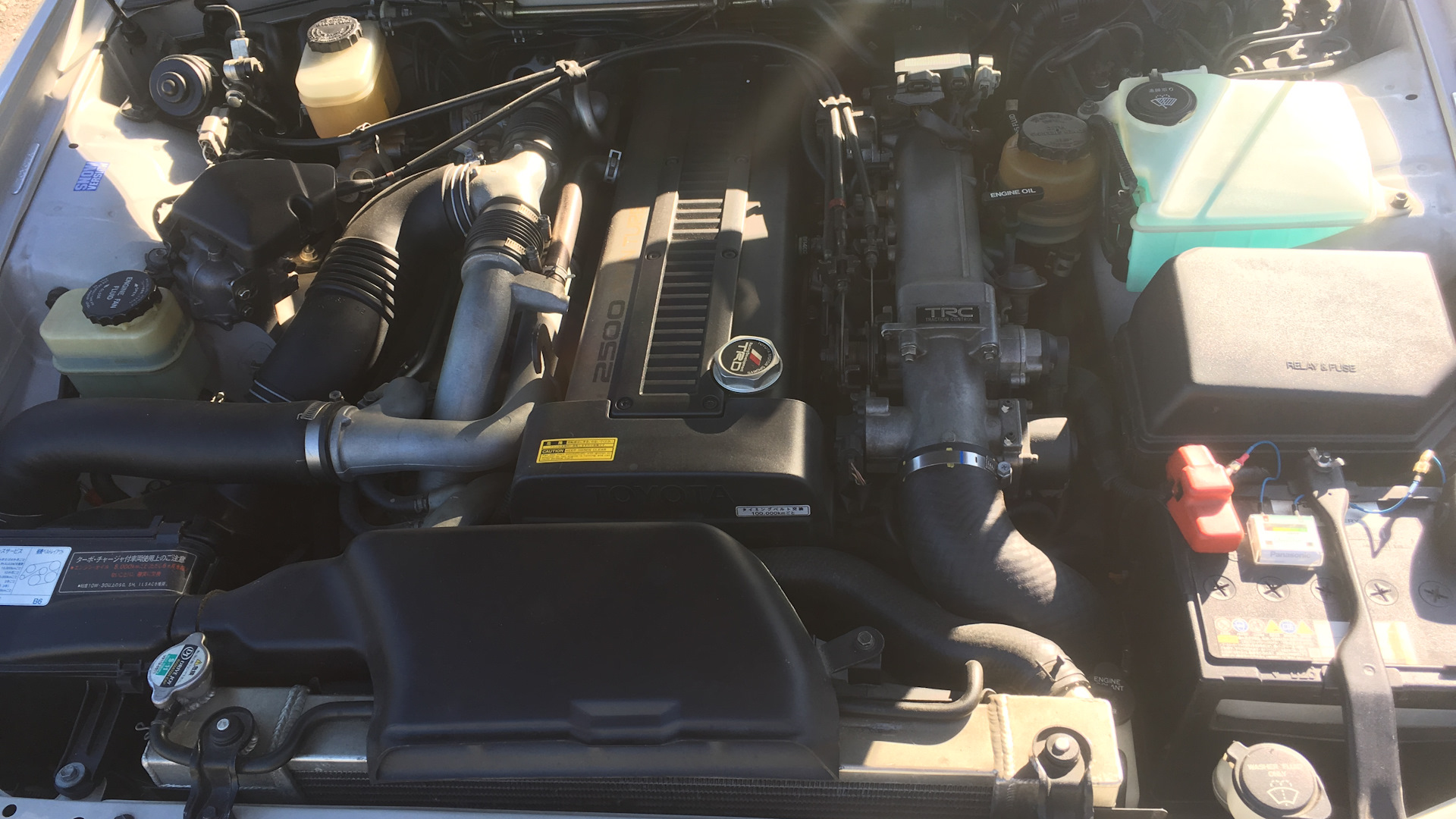

Далее. Первоначально проверяется все и вся, (свечи, форсы, компрессия, вся электроника). Заменяются все жидкости.Потом, когда есть уверенность, что авто приближено к состоянию нового (не по пробегу, а по реальным фактам всех проверок) на машине производится апгрейд двигателя, чтобы получить с него то, на что он рассчитан с завода — 380л.с
Апгрейд должен был быть проведен без видимого колхоза.
То есть — на машине планировалось установить нормальный выхлоп, бустапный мозг, водо-воздушный интеркулер на место маленького штатного воздушного (терпеть не могу колхозных дыр в бампере из которых торчит огромный интеркулер, а отверстия возле габаритов забиты какими-нибудь синими пайпами), дополнительный теплообменник охлаждения коробки (выглядит, как жестяная коробка с кулак размером. Подсоединяется к системе охлаждения. Вентилятор не нужен)
По факту, на 10.09.17 установил обычный кулек с термостатом.
Еще планировалось поставить алюминиевый радиатор, бензонасос TOMEI, (Tomei, в итоге, поменял на на тихий DW. Производительность та же), бустконтроллер (куда же без него?), главную пару 4.1 и штатную блокировку Torsen в задний мост.
Все в соответствии с заветами тов Андерса www.tourerv.ru/forum/kb.php?a=47
От себя добавлю, что хотелось максимально улучшить подхват с "низов", поскольку, машина делается не для гонок (вообще не для гонок !), а для веселой езды по городу. И с 2 педалей я стартовать не собирался.
В снижении порога подключения турбин, а также в максимально быстром разгоне большую роль сыграли:
— свободный впуск-выпуск
— бустапный комп
— главная пара 4.1
Возможно, тюнинговый бензонасос
И еще сыграет один из лучших бустконтроллеров BLITZ SBC i-Color SPEC-R с цветным ЖК-экраном.
В настоящее время эти работы произведены, кроме установки бустконтроллера, поэтому довольствуюсь "жалкими" 330 л.с :)
(установлен по факту на 1.06.2014)

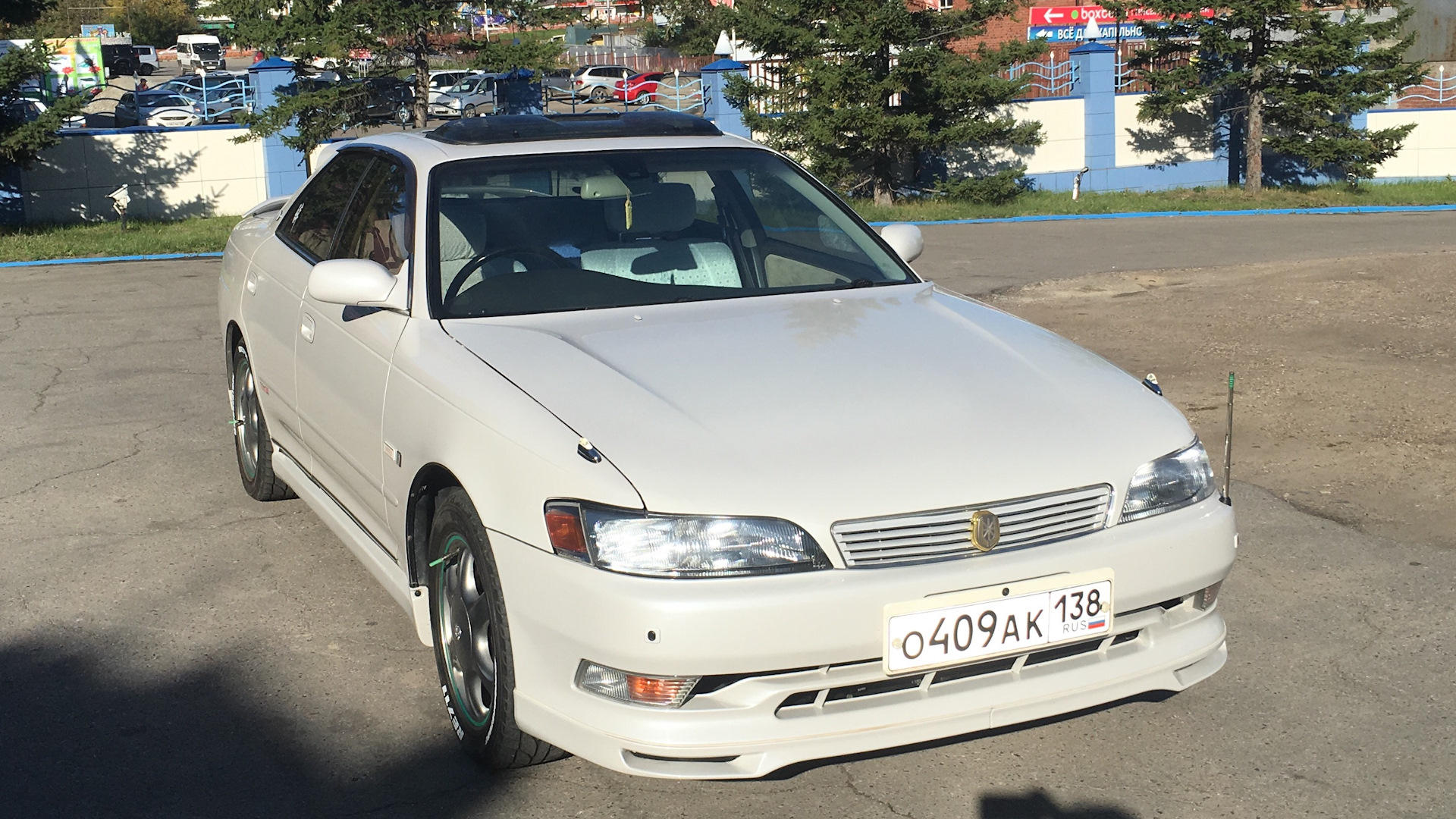

Теперь надо пояснить, почему мое авто Tourer V Grande G limited edition.
После всех мероприятий с мотором, которые я описал выше, планировалось (и планируется) инсталлировать 100% штатных опций, которые бывали когда-либо на 90 кузове
А это по экстерьеру:

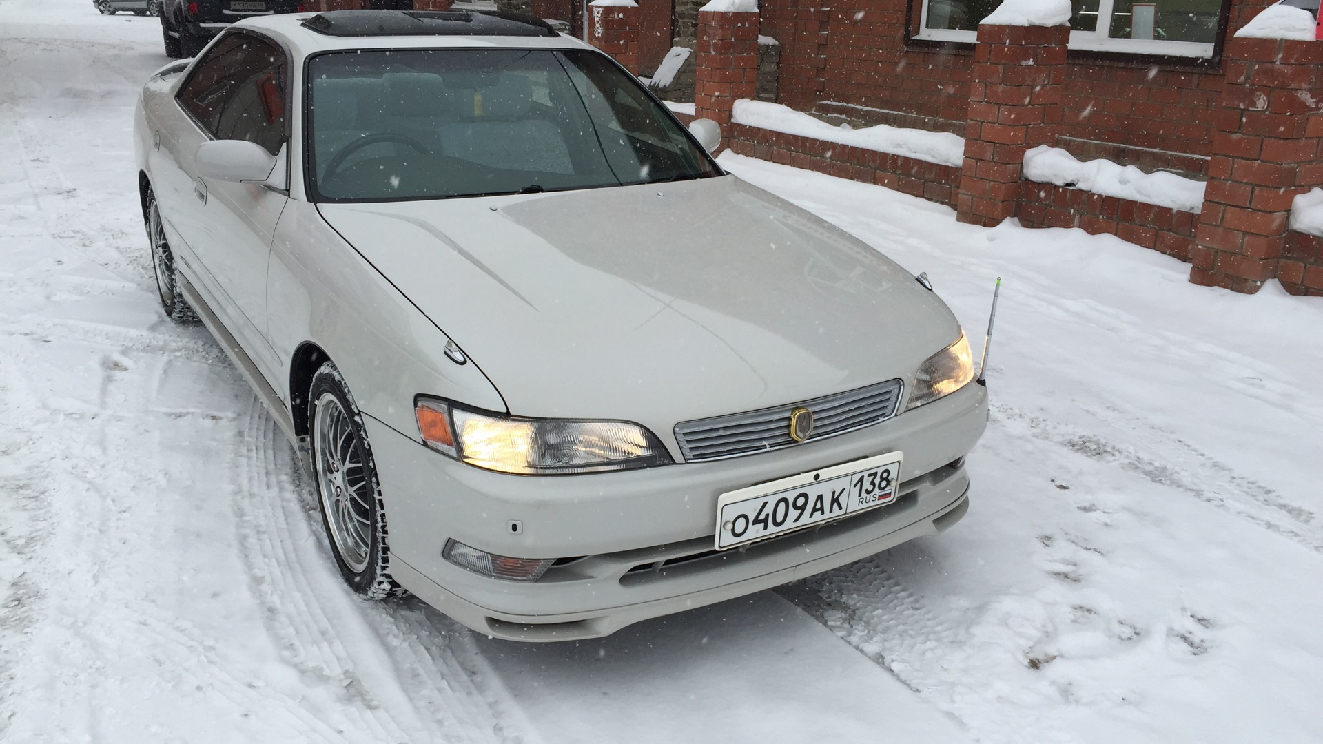

-Штатное разноширокое литье (есть)
-штатный обвес (установлен)
-штатный ветровик люка (установлены)
-штатные ветровики на окна (установлены)
и штатный козырек на заднее стекло (установлен)
Установлено все

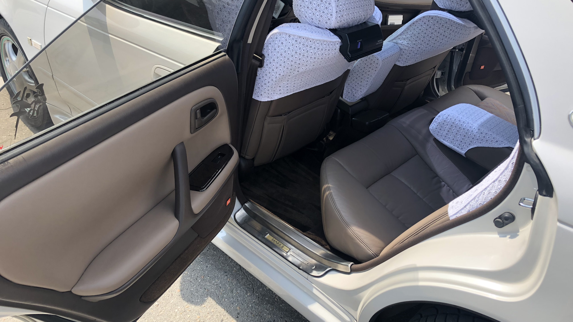

По интерьеру:

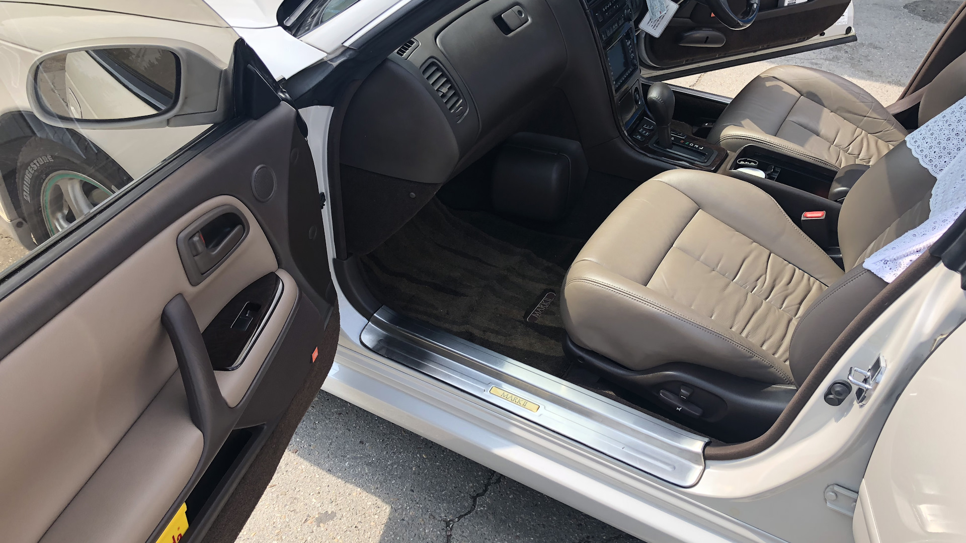

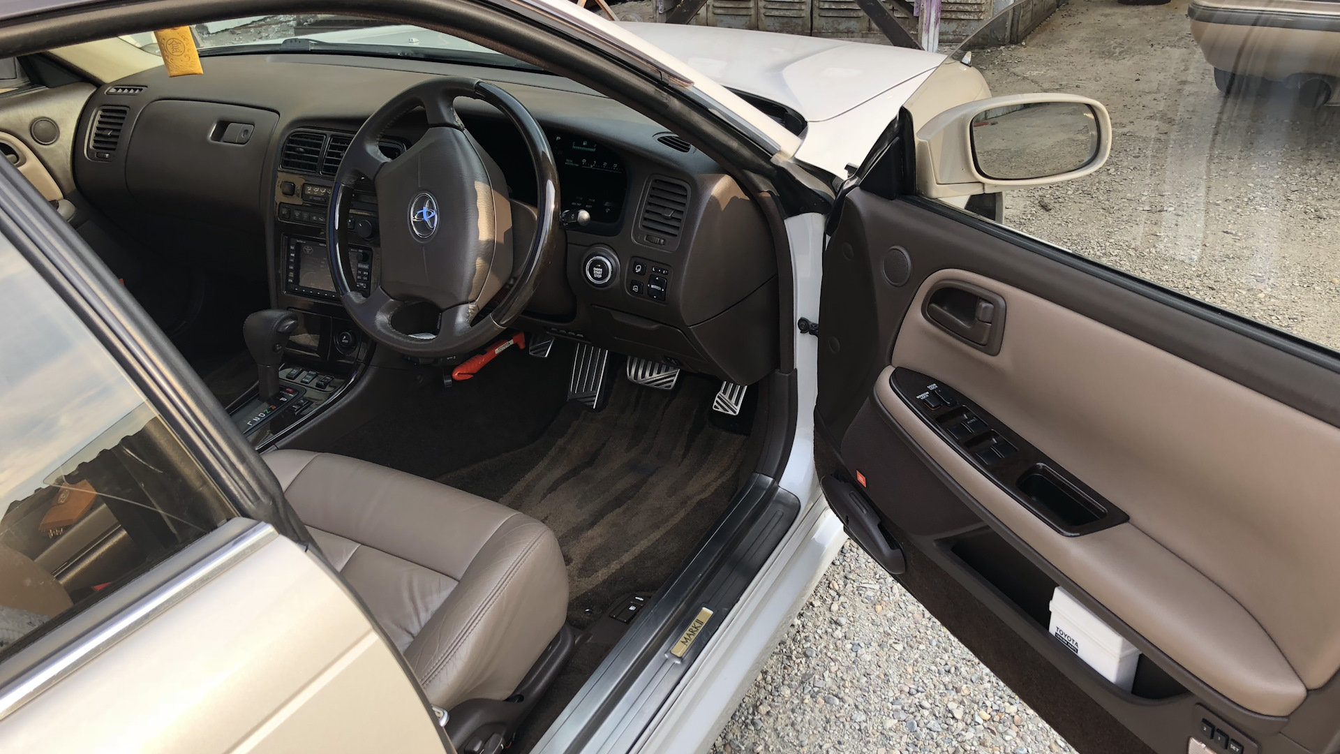

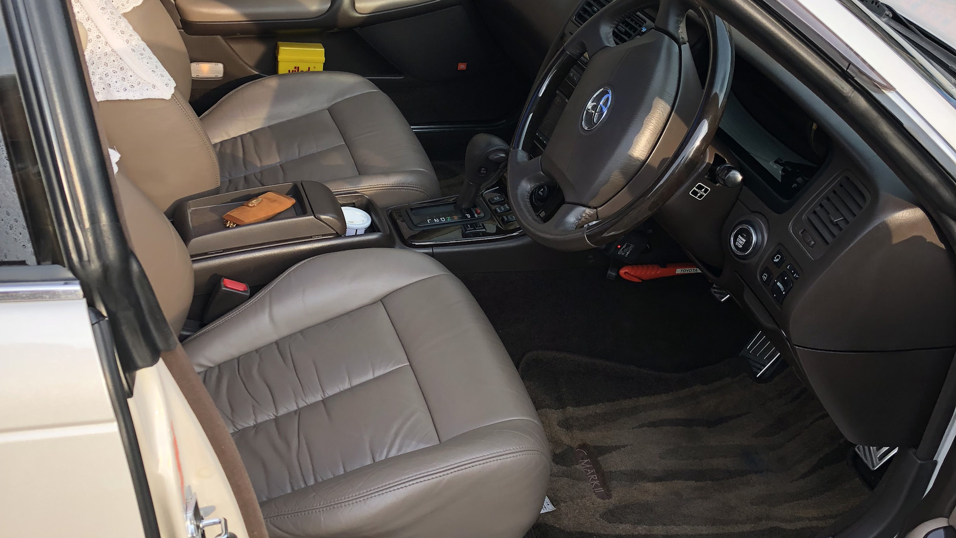

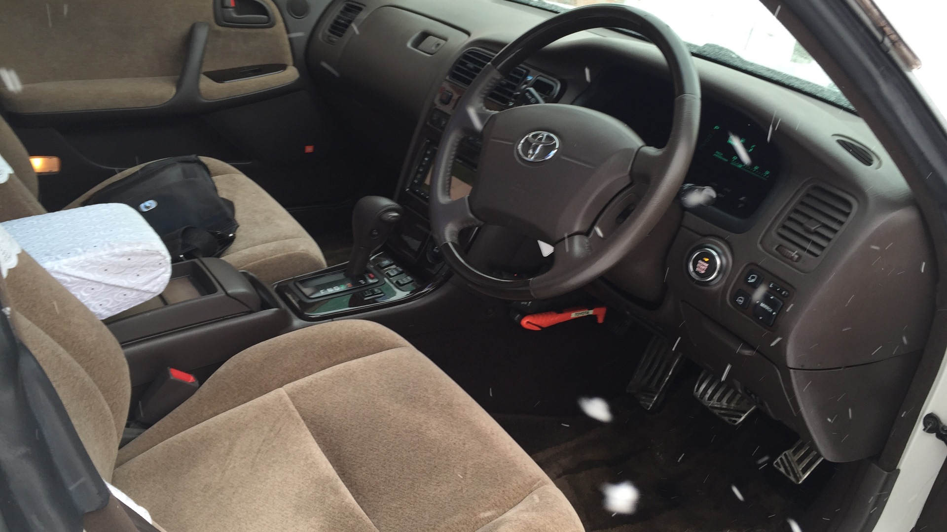

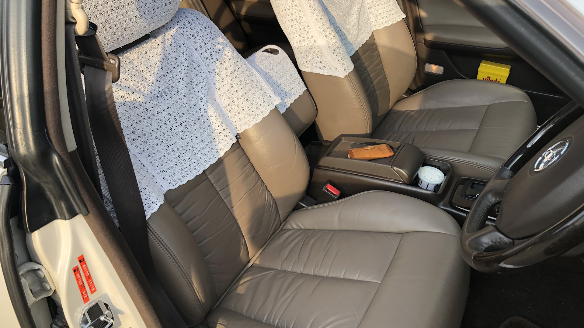

— инсталляция коричневого Grande G салона вместо туриковского (от почти новой машины с пробегом 17000 км)
Этот пункт дорос до максимальной заводской комплектации — оригинального кожаного салона с самыми дорогими в линейке накидушками на сиденья. Накидушки эти от кожаного или туриковского салона . У G версии — другой крой.
-установка электронного табло ( сделано)
На 20.05.2018 инсталляция кожаного заводского салона. С минимальной реставрацией

Покупка и установка салонных примочек — штатной мусорки, специального лотка, который одевается на крышку бардачка между сиденьями, заднего подстаканника (фотки выложу позже в бортовике) (все купил)

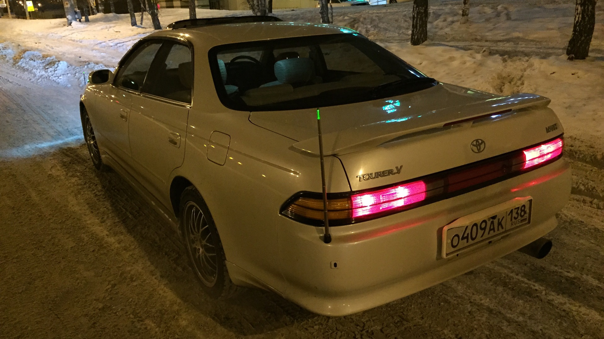

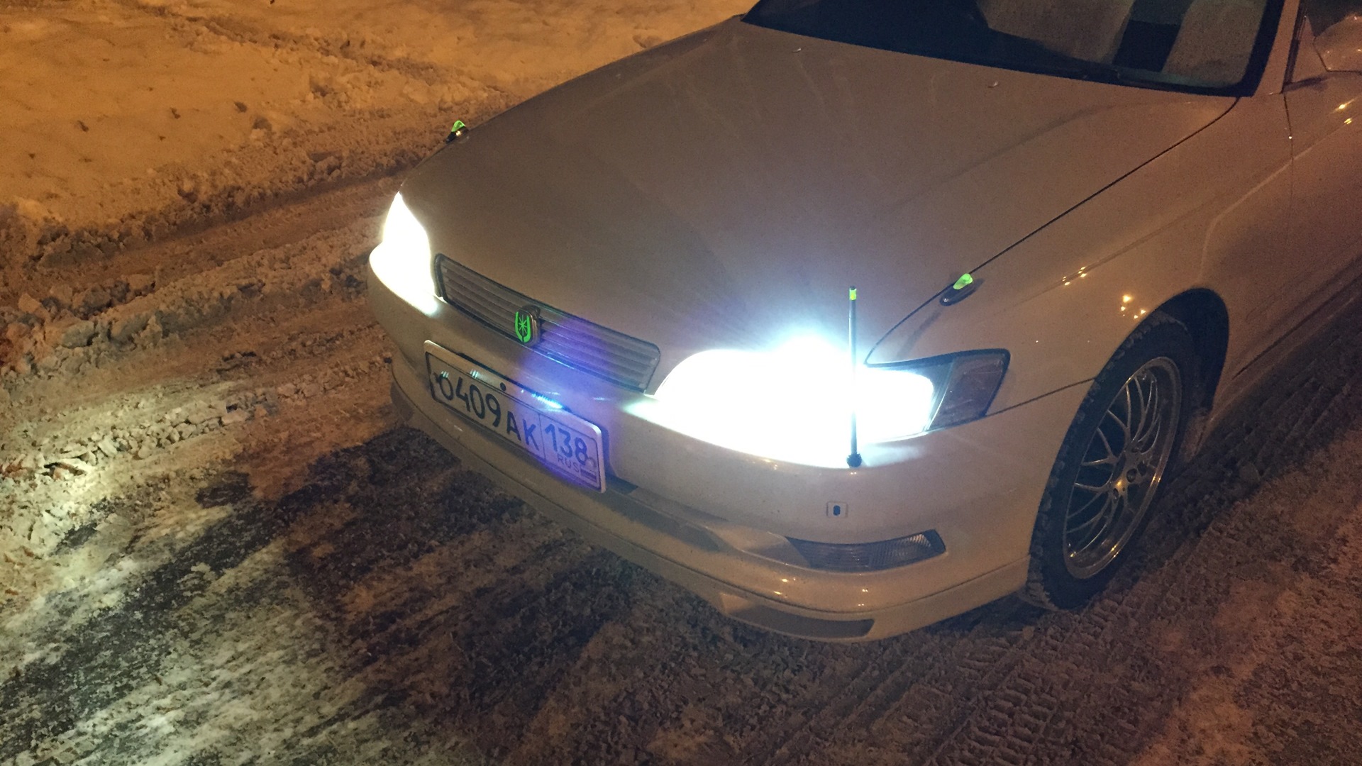

Еще устанавливается комплект выдвижных габаритных антенн с подсветкой (2шт зад-перед) (сделано)

Встроенные в двери прожектора (4шт) которые высвечивают на земле значок тойоты при открывании дверей (сделано)

Подключение туманок в качестве ДХО (сделано)

Светодиодные лампы всех фонарей головного света. Поменял в итоге просто на обычные лампы в апреле 2018. Требования техрегламента :(

Естественно автомобиль должен быть свежепокрашен (выполнено) и блестеть, как новый
После всех этих переделок, авто уже больше на самолет похоже, чем на старинную машину :)
И теперь, после установки кожаного оригинального салона, я знаю, что такой тачки в мире больше нет… НИ У КОГО !

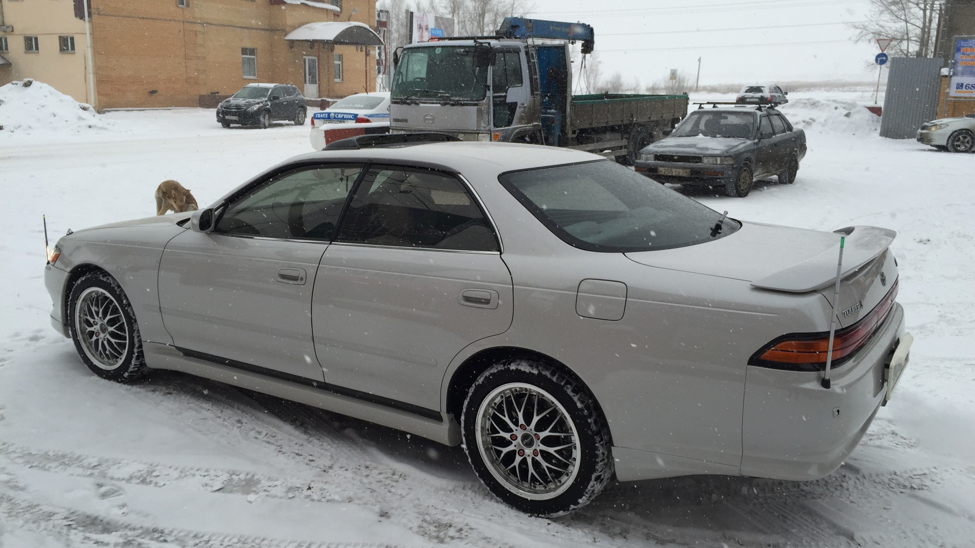

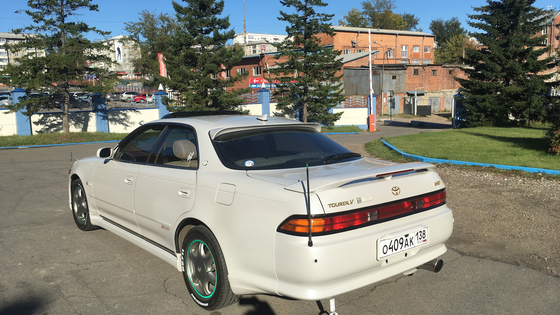

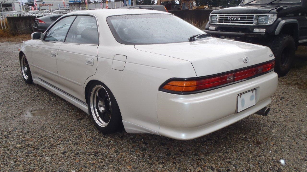

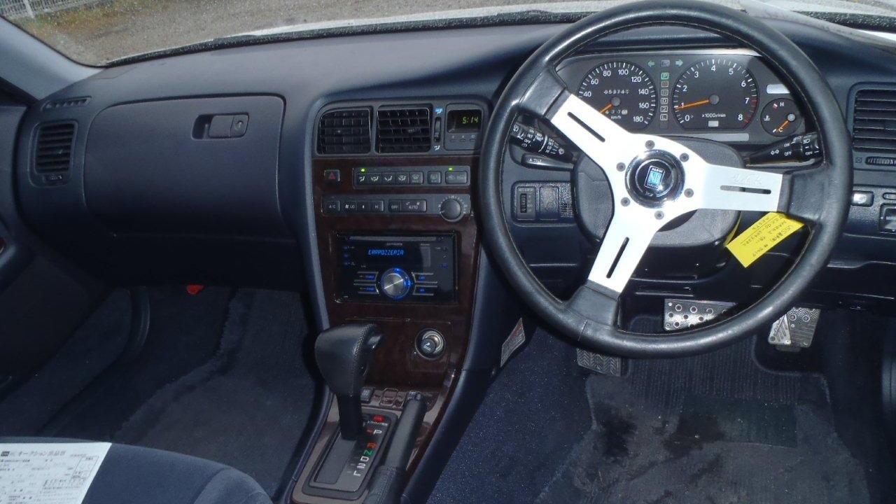

На фотках машина на 10.09.2017, а также, том состоянии, в котором я взял ее в Японии, и еще есть промежуточные фото
