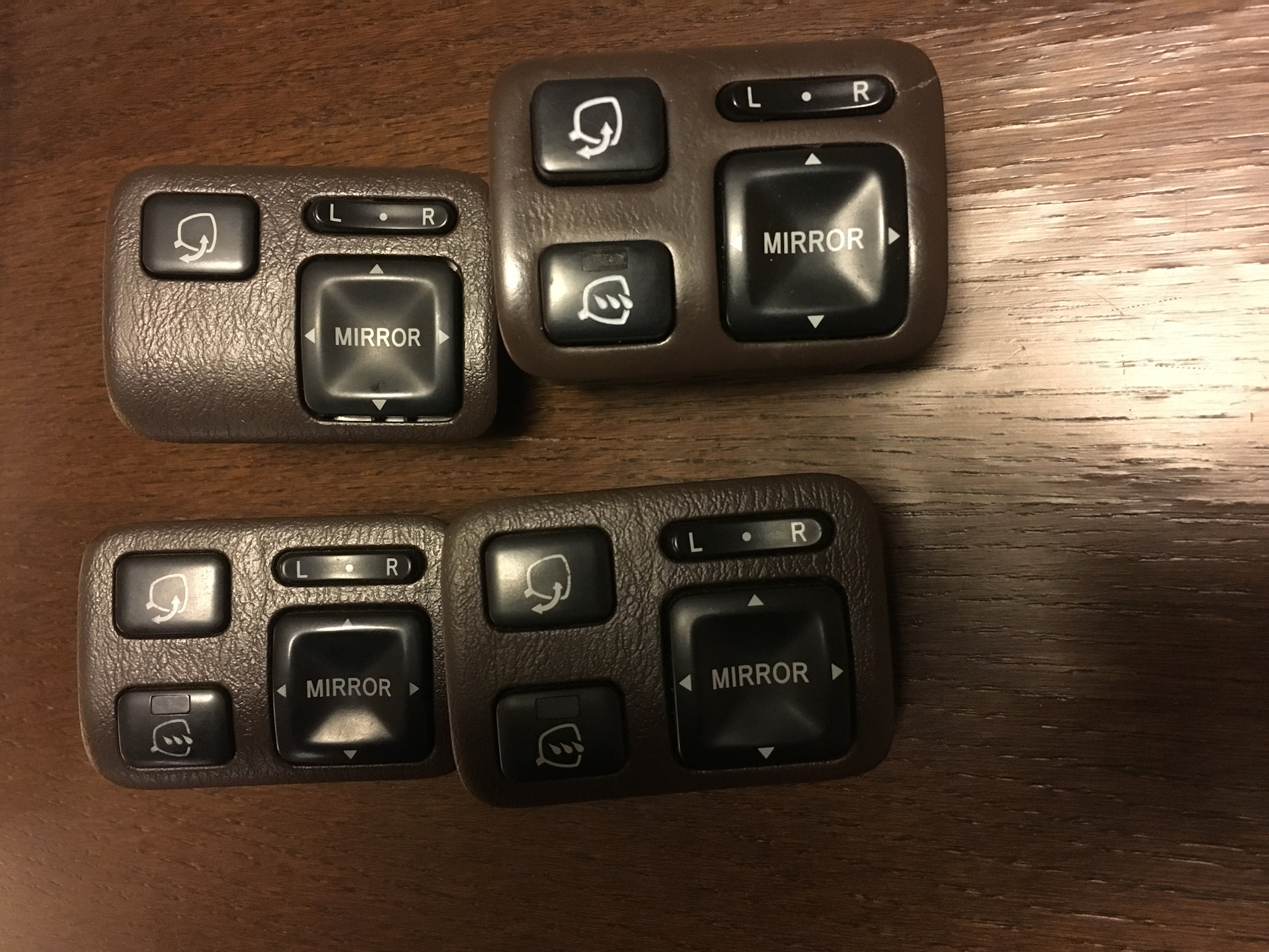

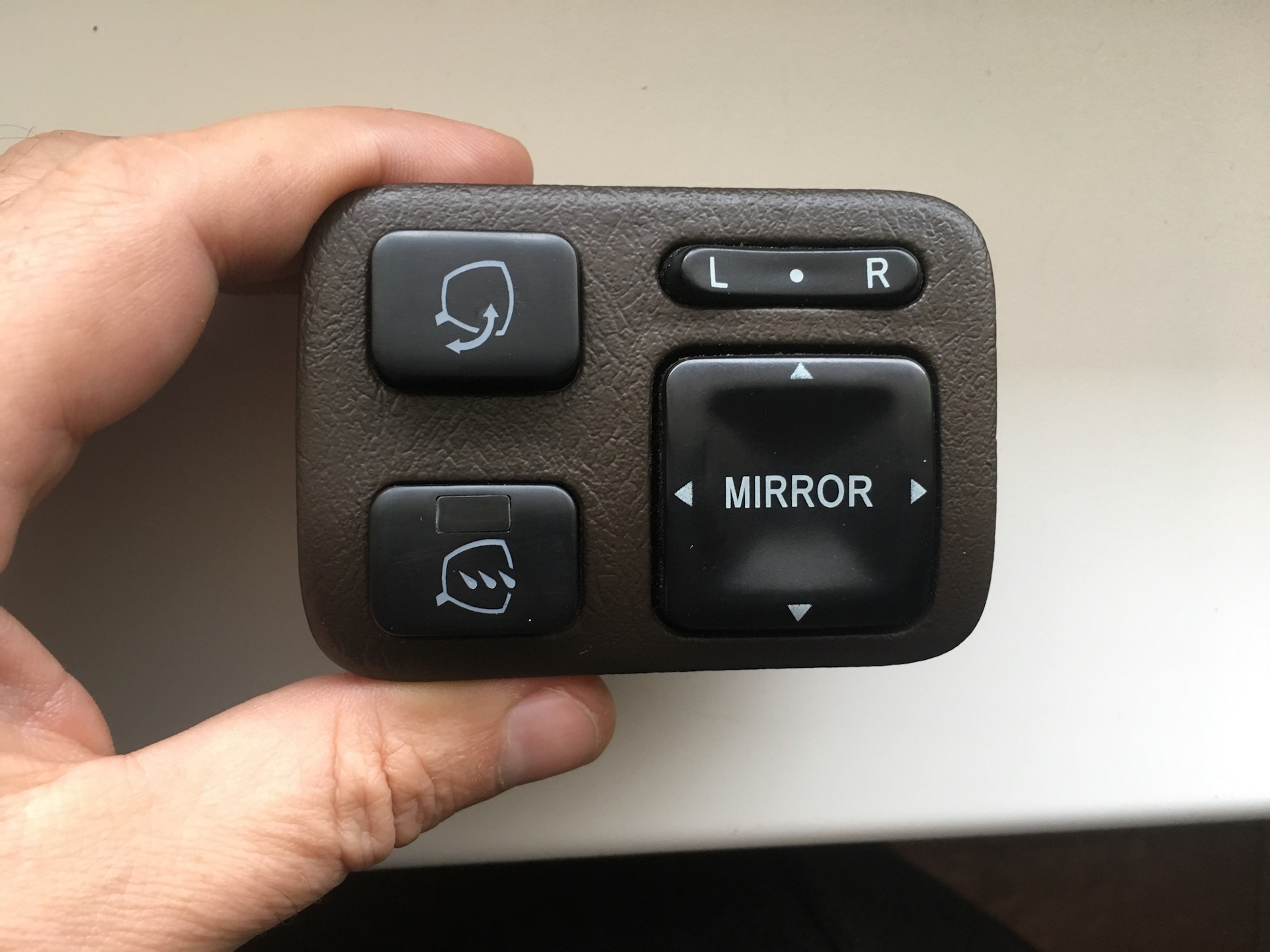

Сегодня наша тема — как сделать из юзаных блоков управления зеркал с виброй, почти не юзаные… Первоначальное фото демонстрирует как раз 4 блока. Два из которых — это восстанавливаемыеипациенты, а 2 — это запчасти…
Вобщем, ничего сложного. Разобрал один на котором была чуть потерта кнопка складывания зеркал, зато остальные — супер. Вытащил кнопку складывания из простого блока (где она была, как новенькая)и переставил в восстанавливаемый блок…
Первый пошел…

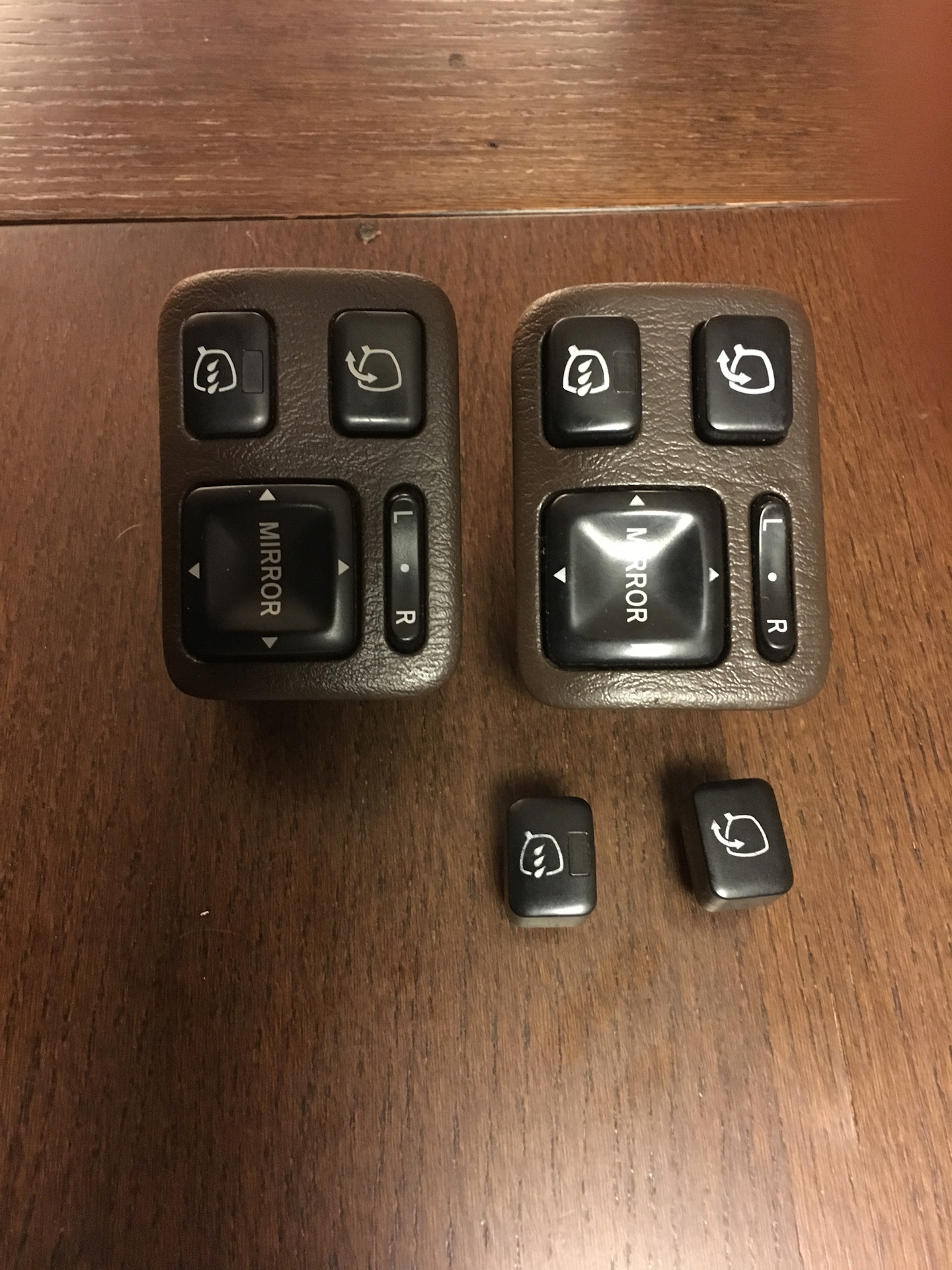

Второй блок тоже разобрал . На нем обе кнопки (складывания и вибры были чуть потерты (видно на фото). В него, для примера, вставил мои первые кнопки, которые я отдавал на восстановление пиктограмм граверу. Но, у него оказались слегка кривые руки — ибо, он гравировал вручную и получилось кривовато… а, когда я нашел своих рекламщиков с лазером, им пришлось линии делать толще, чтобы закрыть косяки… Еще они промахнулись с краской. Видите, пиктограммы сильно белые?
Вобщем не стал из ставить, а отдал рекламщикам 2 потертые кнопки (на втором фото). Итог — на третьем фото. Линии четкие… Правда краски налили в гравировку маловато — пришлось шлифовать. И тон цвета, чуть темнее, чем у соседних надписей. Но ко всему этому при дневном свете надо приглядываться с лупой…
Так что имеем результат : один блок просто, новый и второй "условно новый " 😃
