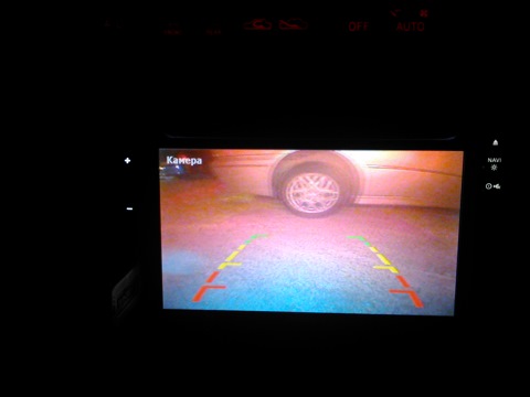

На следующий день, с утреца, выезжаю… А где, собственно изображение от камер? И почему не кажет один из задних датчиков парковки?
Пять минут инсинуаций показало, что моя чудо система (парктроник с камерами и блок отображения давления в шинах, оба с выводом показаний на экран штатной магнитолы) как-то прямо таки глючит…
По результату размышлений решил, что глючит блок парковки…
Вробще после блока парковки видеосигнал заходит в блок отображения давления в шинах, а уже через него идет в магнитолу…
Но у меня наблюдалась странная картина — включаешь заднюю, все норм… И датчики кажут на экране (кроме одного) и камера показывает… Преключаешься вперед (а при этом должна включаться передняя камера и передний парктроник), нифига изображения нет…

Включаю…Не фурычат камеры… Тьфу ты, мать вашу…
Выдернул блок… С замиранием сердца воткнул свой назад… Заработал…
Этот новый унес обратно и купил один датчик парковки…
Поехал… Такие же глюки…

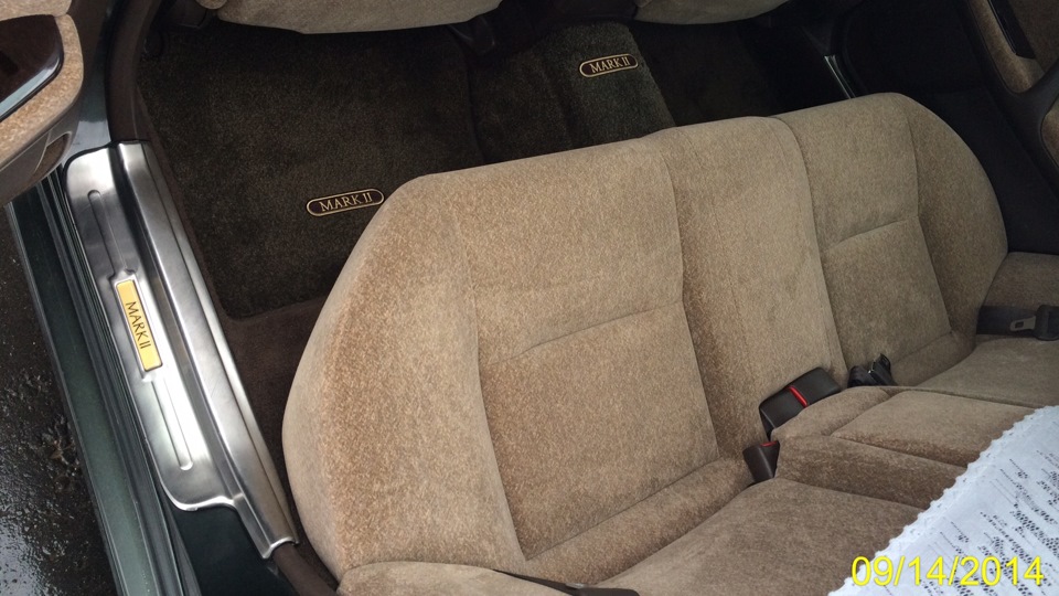

Прикладываю фоты. Они малость беспорядочно сделаны… Но я думал, что мне удастся отфотать нормальную фотосессию в столице нашей Родины…
Однако, как вы могли догадаться, времени уже не было

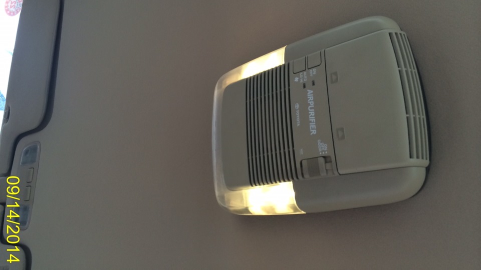

а на потолке это очиститель воздуха?
Точно

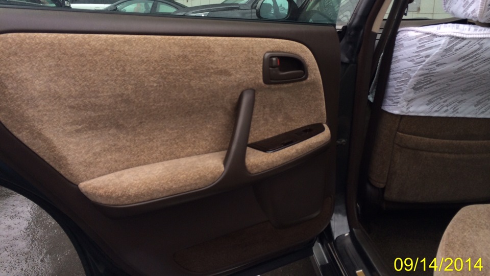

Вай какая химчистка :) это чо у темного марка такой светлый салон?
Какая такая химчистка?
Сразу такой приехал на распиле :)
Люблю бежевый салон…
И на 3л темных машинах были штатно такие салоны
В меня был до него 3 литровый Салон был темным.
Темный редко был. Чаще — светлый
