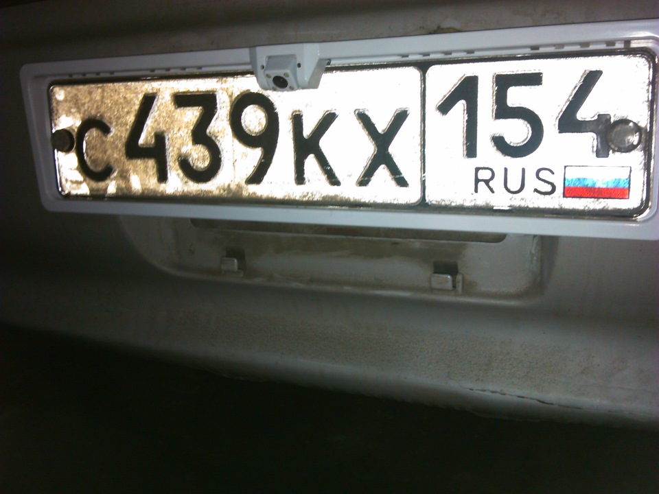

-камера вместе с рамкой отличный вариант))) открутил номер-прикрутил рамку супер))) + цена одинаковая))))

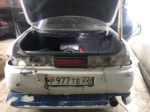

По установке не чего сложного, все провода есть в комплекте…

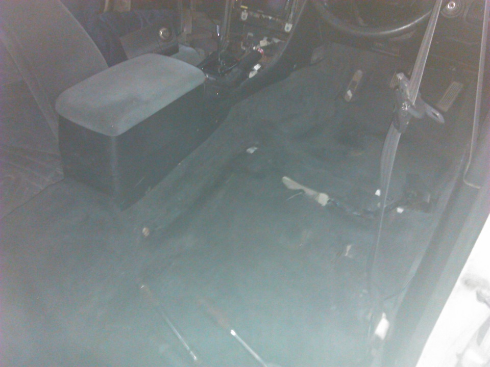

Я снял сиденье для удобства))

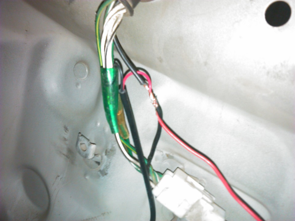

Особо бы хотел обратить внимание на подключение! Так как на задних фанярях а точнее на контакты заднего ходу куда и надо цеплять камеру! Черный это ПЛЮС! а вот пучок белых с черной полосой это как раз минус!

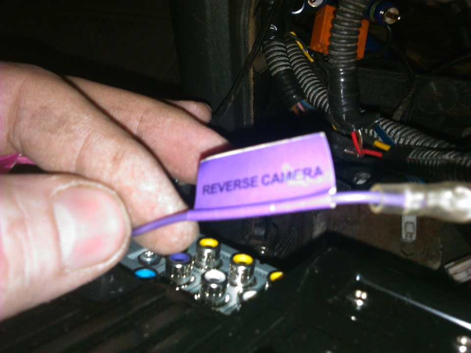

затем тюльпан "camera in" в магнитоле и красный проводок отходящий от тюльпана подключаем к reverse camera…может быть просто camera зависит от майфуна. (это надо для того что бы при включение задний майфун автоматически переключался на камеру)

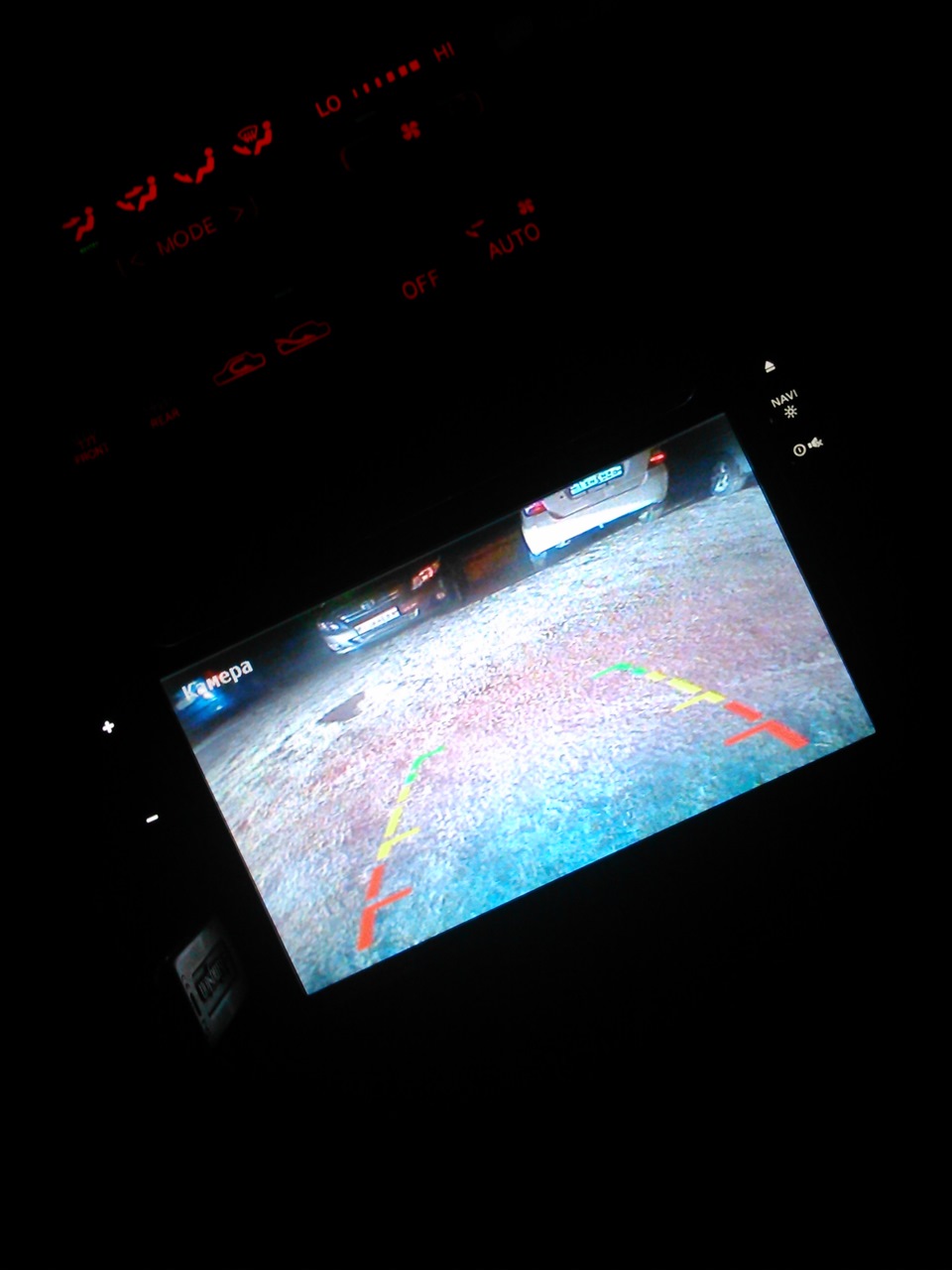

Ну вот собственно и все…рамка прикручена

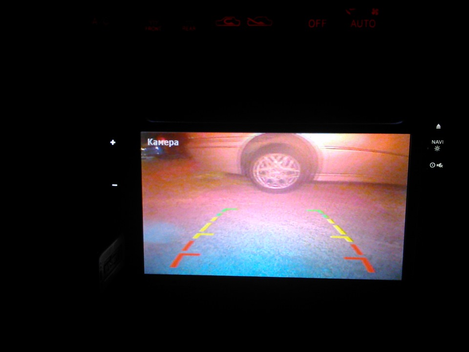

радуемся картинке)))
Всем спасибо за внимание)) и удаче в подключение камеры) и конечно же БУСТа)))

Немного не понял про подклечение проводов к мафону
Да там все просто)) Поймешь мои слова когда купишь камеру)) В комплекте идет 5 метровый провод с тюльпанами и из этих тюльпанов с двух сторон торчат красные проводки, так вот.с одной стороны тюльпан подключаешь к камере, а красный на плюс заднего ходу(туда же + для камеры) с другой стороны — которая в магнитолу — тюльпан в разъем "camera in" (он на фото сиреневый) а красный проводок к reverse camera так же сиреневого цвета( может цвета быть другие…и название провода может тоже отличаться…)
