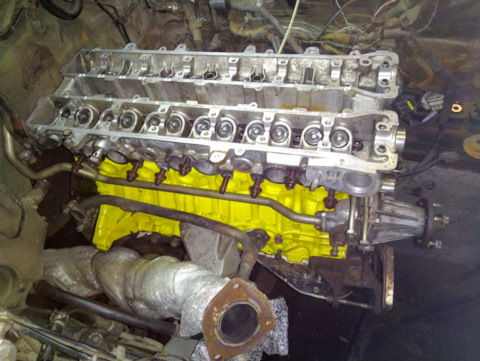

Сервисмены снимают клапанные крышки, и что же мы видим? ГУДРОН.
Откуда взялся, если резинки крышек менялись на 163 000 и движок был внутри как новый, масло я заливал все время в этом же сервисе, с ним косяков быть не могло.
Дальше больше. Распред.валы заклинили намертво потому, что привод клапанов идет через, так называемые «стаканчики». Гидрокомпенсаторов нет, а поршенек и цилиндр в конструкции остался. Короче поршни приводов клапанов намертво ПРИКЛЕИЛИСЬ на указанном выше «гудроне» к цилиндрам в которых они ходят, а их по 12 шт на каждом распред.валу. Головку разбирали 2 недели полностью залив движок бензином.
Клапаны рассухарили и пружины клапанов НЕ МОГЛИ ВЫДАВИТЬ приводы наружу. Они выходили по 2мм в день.
Когда сняли масляный поддон, там был тоже слой «гудрона». Вычистили его и решили посмотреть, какова емкость поддона? Оказалось 700 гр с выкрученной гайкой слива масла. Причем поддон не гнутый. Картина постепенно начала прясняться… (лет через 10 уже :)
Тогда подумал, что, ездил все время на синтетике, а при замене масла (на всякий случай) использовал промывку, которая естественно была минеральная. Поскольку никто не знал, что в поддоне остается почти литр жидкости, то спокойно после промывки заливали синтетику, которая начинала реагировать с остатками минералки . ( Ну, так подумалось тогда) Последствия реакции выпадали на дно поддона картера. Когда я поехал отдыхать по горам, понужая как следует машину, шняга начала попадать в маслоприемник. После чего разлетелась по всему движку, он неделю выдержал и все. Кокс схватился. Стартер не смог провернуть коленвал и сгорел.
С высоты сегодняшних дней, уже ясно — сказки о смешивании синтетики и минералки — это действительно сказки… А реально… Слили старое масло (в поддоне осталось 700гр старого отработанного, уже без присадок), новое налили какое-нибудь особо современное (отличается почти полным отсутствием противоизносных и антиокислительных присадок… Не верите, могу дать ссылку на цикл очень толковых статей про современные масла)… И проехал я на нем 10тыс уже… То есть масло уже было — никакое… И тут — лето, и я давай тачку по серпантинам понужать… Да еще и шланг охлаждения стал рваться… Все это привело в массированному и моментальному образованию кокса…
В общем, что смогли, помыли, движок собрали, клапаны отрегулировали. Регулировка шайбами. Менять пришлось всего2. Попутно заменили маслосъемные колпачки.
