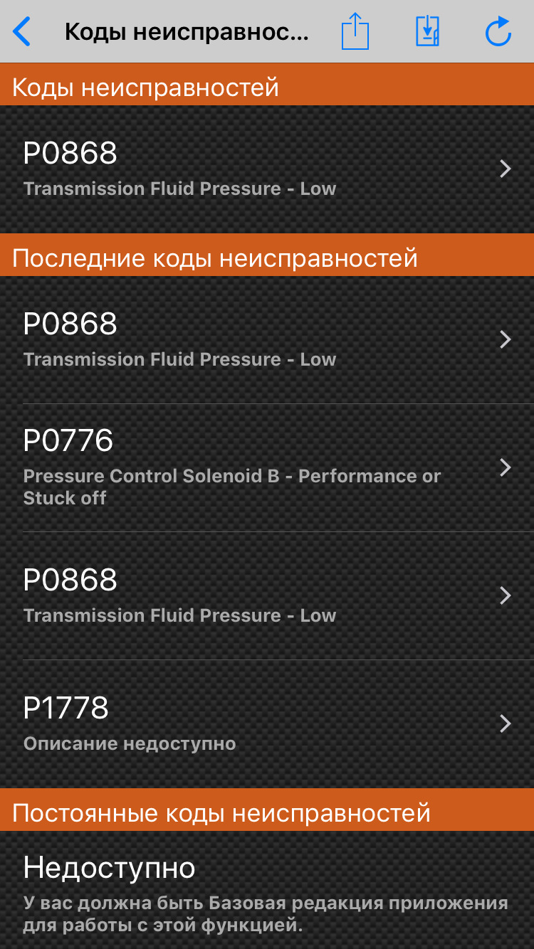

И вот 3й шаг, диагностика вариатора, которую я по понятным причинам не хотел делать, было страшно сссска осознать что там что то отхлебнуло…
Пришлось, итоги — по ошибкам именно в цифрах сказать не могу, но то, что как раз при трогании давления не было — было ясно точно, потом же, после 30км/ч давление чуть появлялось и машина более менее (скорее менее) начинала ехать. Самое глупое ощущение было, когда меня пропускали на перекрестках, и я в полах педали проезжал с каменным лицом 10км/ч)))
Итак, давления нет, значит конуса не сжимаются, значит цепь проскальзывает, значит стружка во всей системе, и вариатору скорее всего пиzдец. Ремонт и стоимость которую мне обьявили в том месте где я делал диагностику: 18000 работа, 12000 маслонасос, 25000 гидроблок, 6000 масло, 1800 фильтры, 1500 сальники.

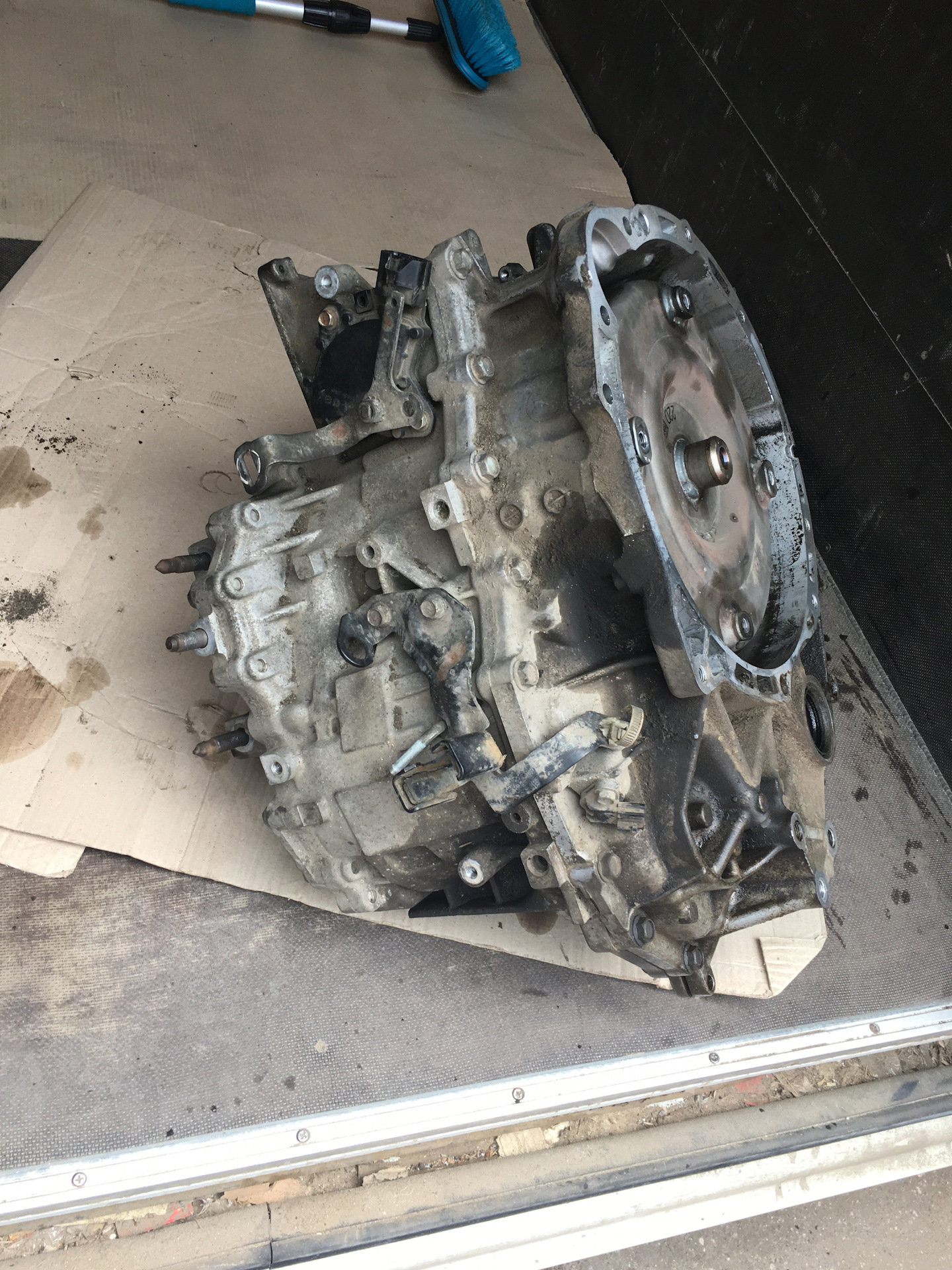

Сняли, по первым словам мастера по телефону — коробка в идеале, стружки нет вообще, конуса в отличном состоянии (на ощупь реально без единого задира и малейшей неровности)
Цепь еще жива, эластична, боковой протектор еще имеется

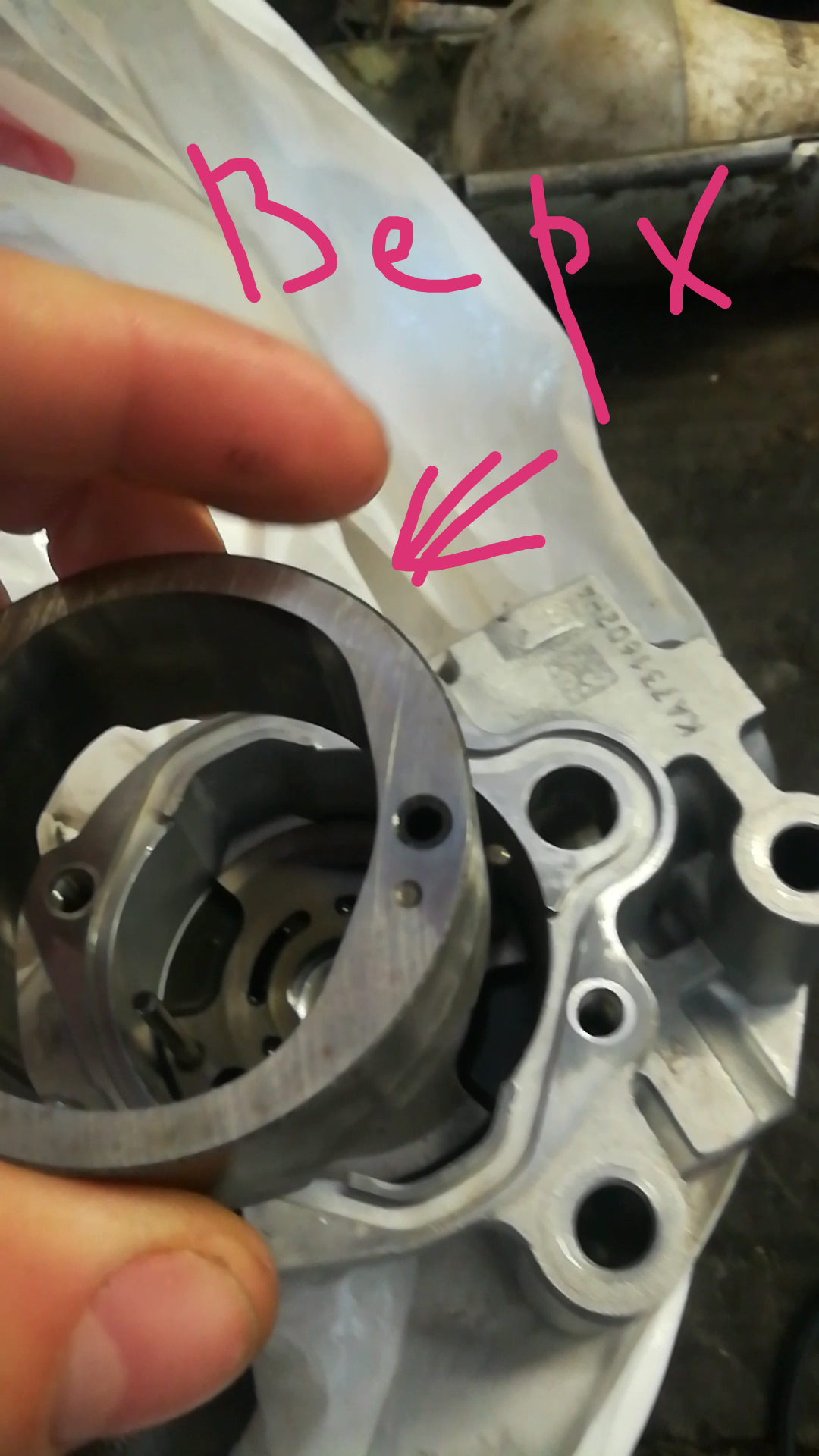

Снимаем маслонасос — и вуаля
На этом сайте сразу заказываю новый РЕМОНТНЫЙ клапан из чугуна, покрытый тефлоновым напылением, по отзывам — ставишь и забываешь.
Новый клапан больше стандартного на 0,6мм — это всего лишь означает что надо проточить расточить отверстие в масляном насосе
И кто бы подумал что это такая большая проблема, объехав N-ного токаря, понимаем что нужен расточник координатчик, находим такового, с очень кривым лицом и принуждением разобрать насос для нахождения хоть какой то плоскости — забирает его "попробовать" что то сделать. Через пару дней — отдал готовое изделие, с шикарно выполненной работой, новый клапан ходит идеально — плотно но не туго и не закусывая.

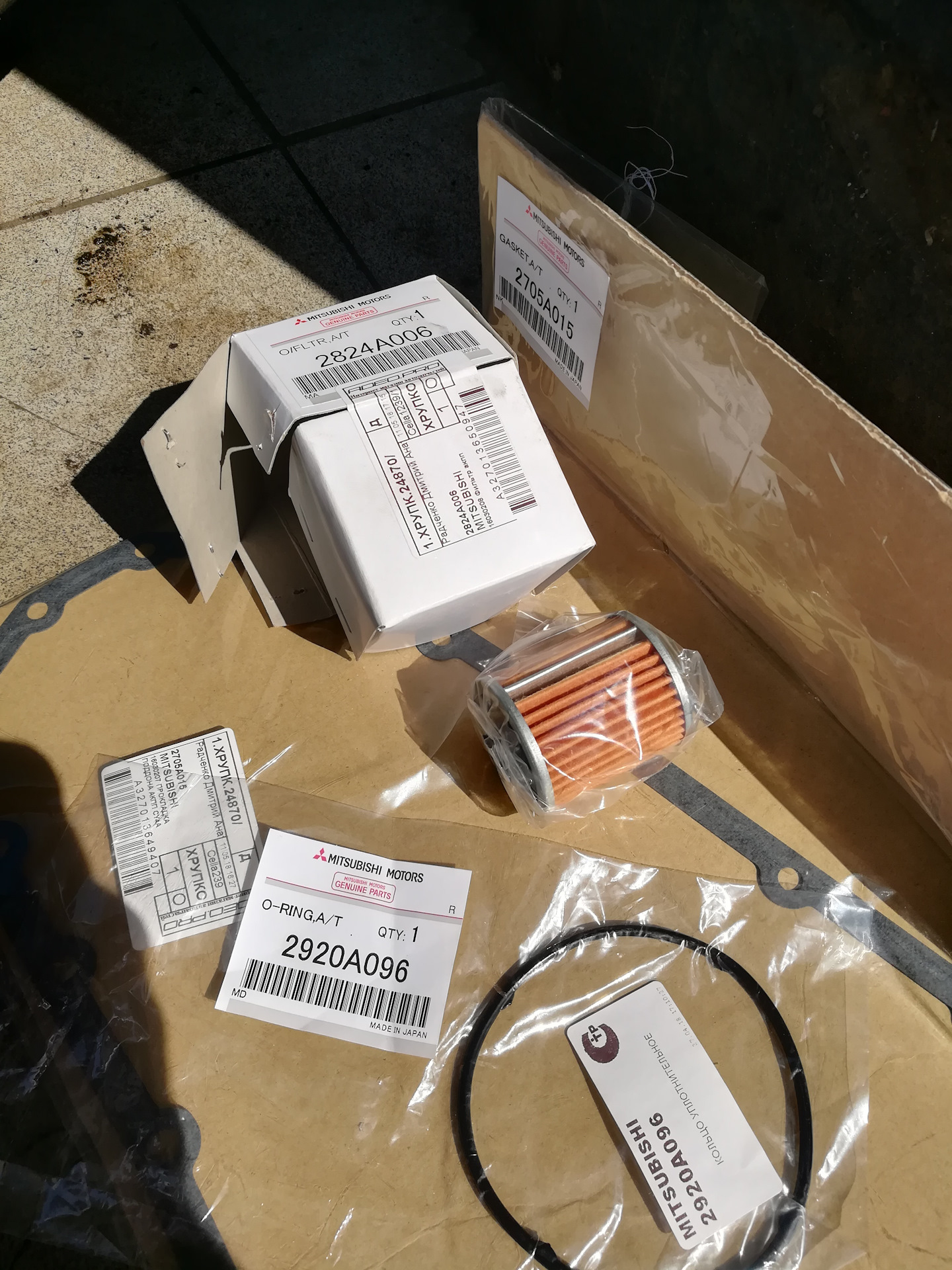

Лечу в сервис собирать все на место, заодно выполнив еще одну процедуру, такую как чистка соленоидов гидроблока
Далее мойка и чистка всех узлов
Моем, собираем, заливаем масло, заводим — колеса крутятся и назад и вперед уже не может не радовать.
Выезжаю — фиаско… Все так как и было, газы в полах и те же самые 10км/ч… По пути домой (около 6 км от сервиса) завожу механика к дому, нажимаю на газ и охереваю от того что происходит, машина поехала. Думал показалось, остановился — в пол газ, пробуксовка, авто от непривычки как сумасшедшая набирает почти сразу 40 и с неимоверной легкостью 80-120.
Как оказалось, когда падает давление — коробка уходит в аварийный режим, и выходит она с него, после ПОЛНОГО ПРОГРЕВА и осязания датчиком корректного давления в системе, что и произошло по пути домой.
Вобщем победа) Итого расходы 5500 масло фильтра прокладки, 1800 клапан, 1000 расточка, 12000 работа. Итого чуть больше 20 000, против 70 000 насчитанные в другом месте. Если бы знал причину точно, убираем 12 000 за работу и ценник за ремонт становится просто смешным.

Приветствую! Прокладки брали только на поддон и под теплообменник?
Ну да, это вообще давненько было)

У меня вот такие ошибки вылезли
Скажи, чек загорается при этих ошибках?
Горит уже постоянно я так целый месяц прокатался . Сейчас её снял не знаю что делать.((( Одни говорят чини другие говорят бери бу
Чини, только когда разбирать будешь обязательно снимай на камеру, чтоб обратно собрать. Я тож менял клапан редукционный, тока у Монаха взял насос уже восстановленный) до сих пор катаюсь)

Пацаны, особенно важно, когда разбираете насос, обратите внимание какой стороной стоит муфта в которой вращаются лопостя, за малым не обжогся
