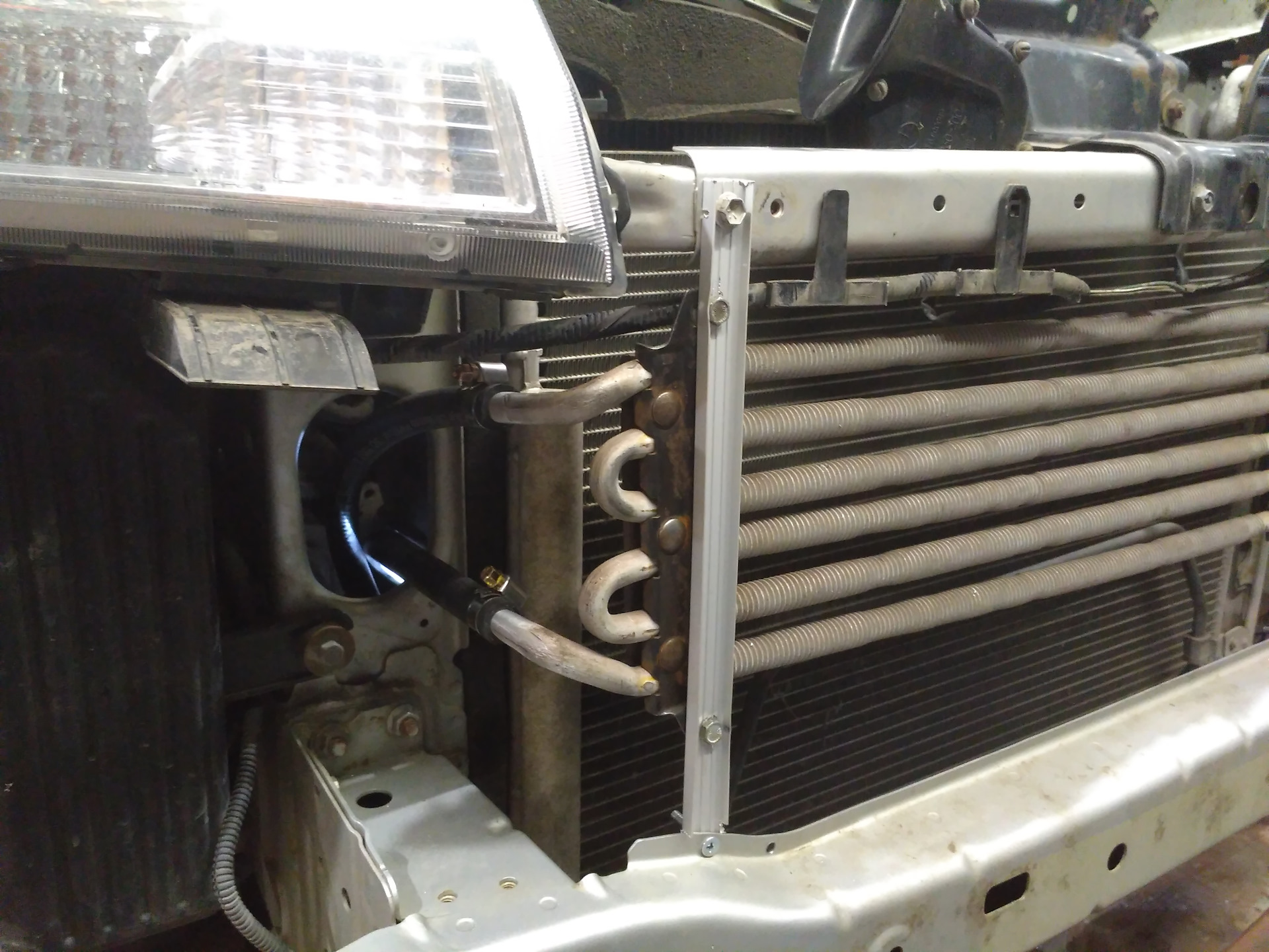

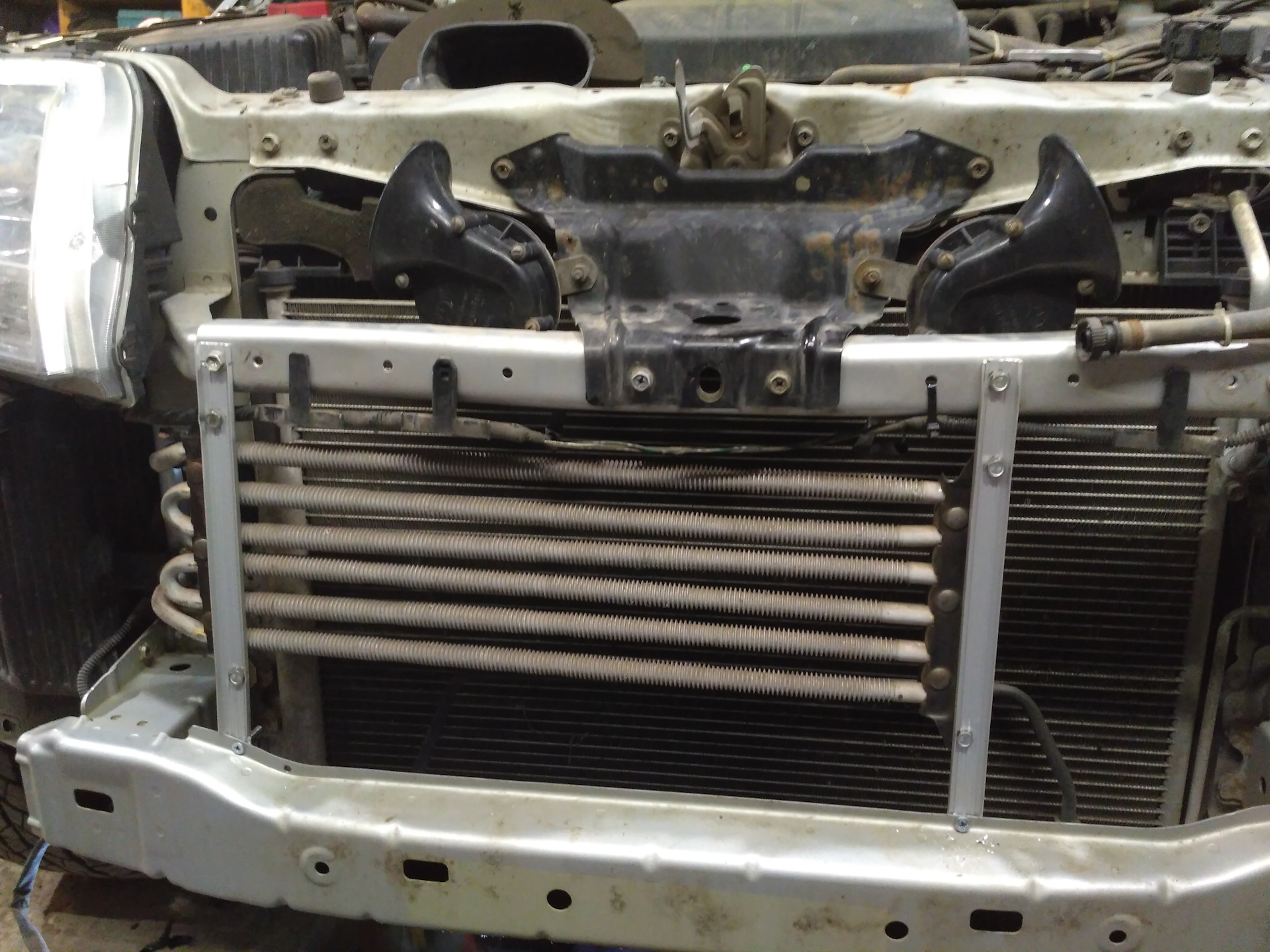

Был куплен масляный радиатор от УАЗа (теперь сузукан еще больше джЫп )))), который выглядит как ребристый змеевик. Места между бампером и основным радиатором ооочень много и туда можно запихать что угодно, а не то что небольшой дополнительный радатор. Кинул две вертикальные перемычки из П-образного алюминиевого профиля. На них закрепил радиатор.

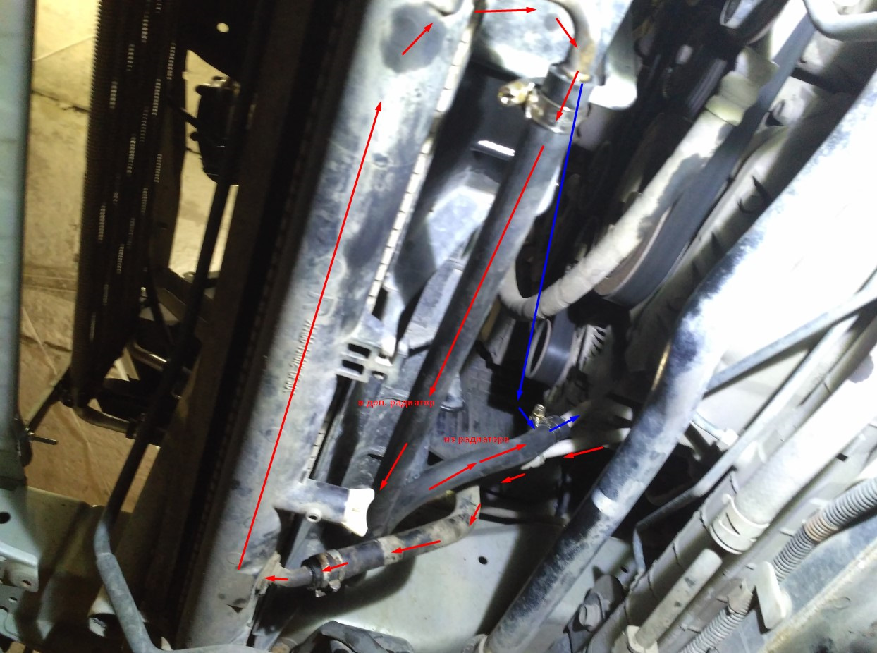

Подключил его последовательно с родным теплообменником. Жидкость из АКПП сначала попадает в родной теплообменник. Подогревается или же наоборот отдает часть тепла в радиатор двигателя, а потом дополнительно охлаждается маслорадиатором.
В оригинале жидкость циркулирует по синей стрелке, уходя в АКПП после теплообменника. В моем случае идет дальше по красным стрелкам в радиатор, а оттуда уже в АКПП.

Дудки чего вниз не развернул?
У Паши спроси — он же ставил )))))
Мне не до дудок было. Еле успевал все собрать…
Все равно надо будет по свободе снимать еще разок бампер, паять провода на моторчик омывателя фар, отгнил. Тогда и сделаю нормальное крепление бибикалок и разверну, а то на этих они болтаются шо капец.
