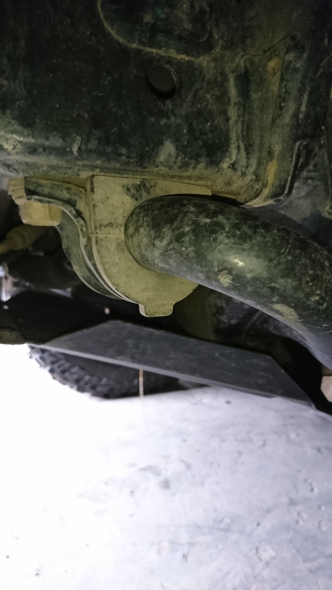

Передний стабилизатор
Как было:
Как стало:
Место освободилось достаточно для выворота колеса большего размера. На фото наглядно, уже установлен обычный стабилизатор и еще стоит гидроцилиндр от KDSS

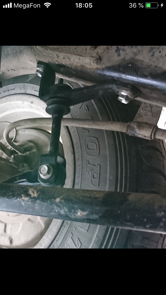

Задний стабилизатор
Здесь необходимо приваривать кронштейн на левом чулке заднего моста, а с правой стороны он есть штатный. Поэтому, сначала закрепил стабилизатор на трех точках и смакетировал кронштейн по месту, далее дело техники, его изготовление, снова подгонка, сварка, окраска и сборка.
Кронштейн согнули из листа толщиной 6 мм. Получилась очень прочная конструкция.
Как было:
Как стало:
Заготовка для кронштейна
Дешевле найти стабилизаторы в сборе на разбоках и заказать новые резинки
Задний мост, без левого кронштейна
После макетирования, обрисовал и замерил кронштейн, может кому пригодиться)

Не подскажешь диаметр переднего стаба, родной у нас 43 мм, а от лексуса 33. В раздумьях сижу.
Замерю сегодня, отпишусь
Opelek74
Замерил, диаметр 33…34. Под него надо и подушку и скобу другую. Посиотрт по схеме обозначения

Одного размера не хватает на чертеже. Общей длинны кронштейна.
Можешь написать?
130 мм.
Благодарю

А какая габаритная высота кронштейна на чертеже? Не хватает размера.
Только сейчас заметил, как у тебя в заде косточки крепится, они у тебя не штатные и крепление как крепится ?
Крепления оригинал. В раме есть резьбовые отверстия, только их прокалибровать надо, грязь, коррозия…

при установке 35" колес и их повороте, они будут задевать передний гидроцилиндр, порвут пыльник и т.д…
