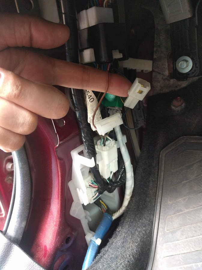

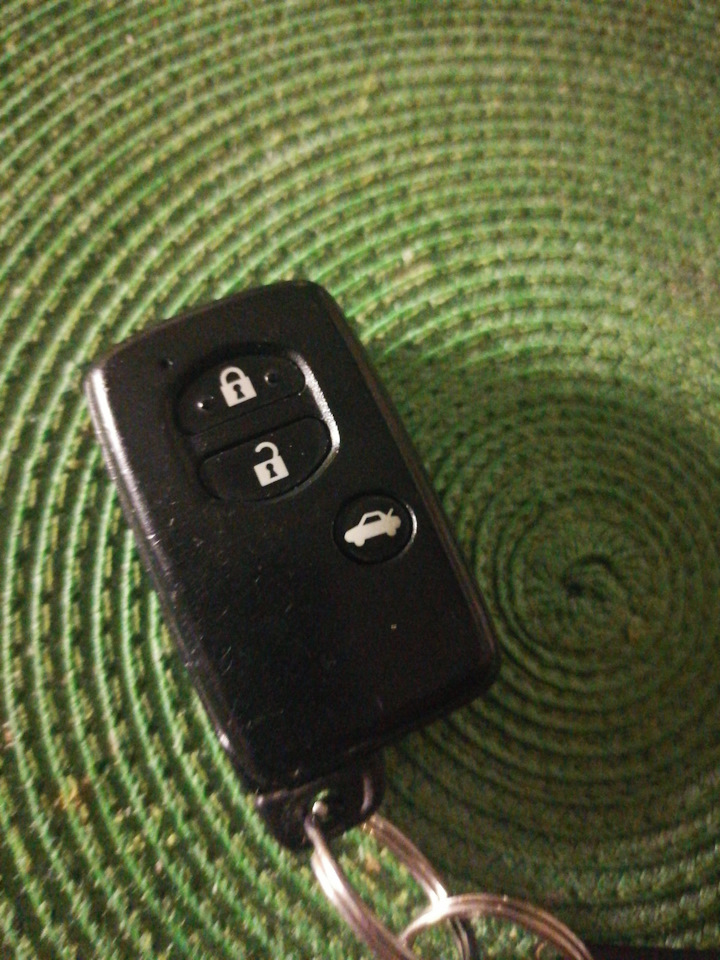

В бортжурнале я уже писал о проблеме, у меня не работал радиомодуль одного из ключей на отк\закрытие дверей. Один человек конечно кинул в комментариях близкое к решению проблемы описание, но там было сложно понять с чего начать и непонятна была последовательность(трудности перевода).

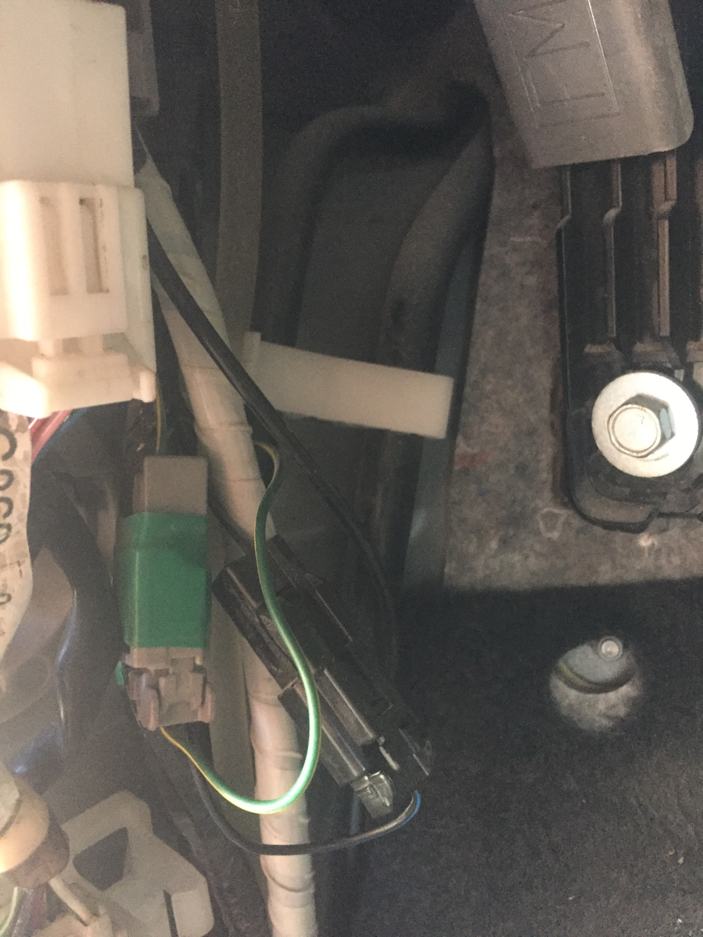

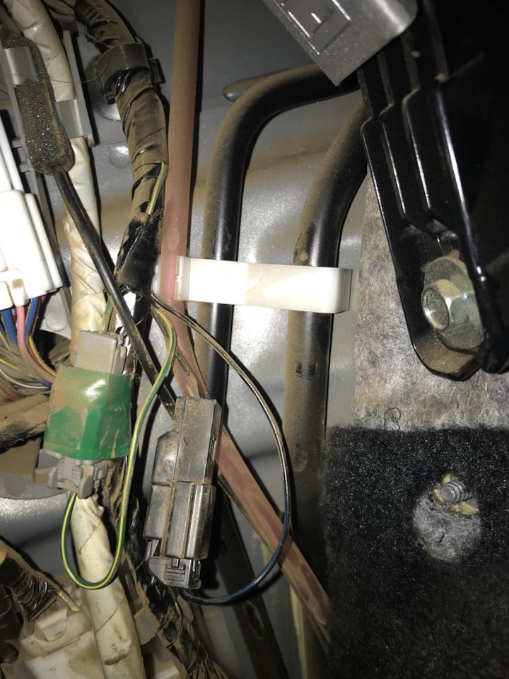

По итогу я все таки нашел у себя разъем который надо замкнуть(в глаз долбился до этого).
Ну а дальше решение проблемы тоже нашлось.
Перепрописываем ключи в память.
Инструкция:
1. Снимаем пластиковый уголок.
2. Находим и замыкаем две фишки проводов(они одножильные)
3. Садимся в машину и захлопываем за собой дверь (все двери в машине должны быть захлопнуты)
4. Смотрим: Плафон освещения мигает, машина пикнула (режим обучения)
5. Зажимаем и удерживаем кнопку открытия дверей.
6. На ключе два раза нажимаем кнопку(я нажимал открытие), машина подтверждает запись закрытием\открытием дверей.
7. Второй ключ, делаем тоже самое что и в пункте 6.
8. Отпускаем на двери кнопку открытия дверей.
9. Размыкаем разъем.
10. Собираем все обратно и наслаждаемся работой двух ключей.
Внимание: Ключи надо прописывать все сразу, если один прописали, то другой перестанет работать. Скорее всего по этой причине у меня не работал второй ключ, видимо предыдущий владелец обратился с жалобой к дилеру, что может глючил ключ и ему его перепрописали, соответственно второго наверно у него не было с собой, вот и получили второй ключ не рабочим.

Здравствуйте, получилось китайский выкидной по этой процедуре привязать ? Если да, то и заводится с ним ? Спасибо.
Привет, редко стал заходить в драйв, да ключ привязал, только чип пришлось с запасного ключа ставить, все работает отлично! Ни разу не пожалел.
А в этом китайском ключе чип подходит если его отдельно прошить? Спасибо
Может и подходит, я не стал прошивать, я сходил только проточку делал что то показалось дорого прошивать.

Какой из разъёмов их там два. (У меня все разъёмы просто замкнуты)
Обычный белый должен быть, завтра открою и сфоткаю.

Получается, что у меня она серая, но она замкнута. ок буду эксперементировать.
нет не серая…серая если приглядеться, то как раз за моим пальцем есть и она тоже с зеленой изолентой. Ищите коричневый одинокий провод и полосатый вдоль черно-белый
