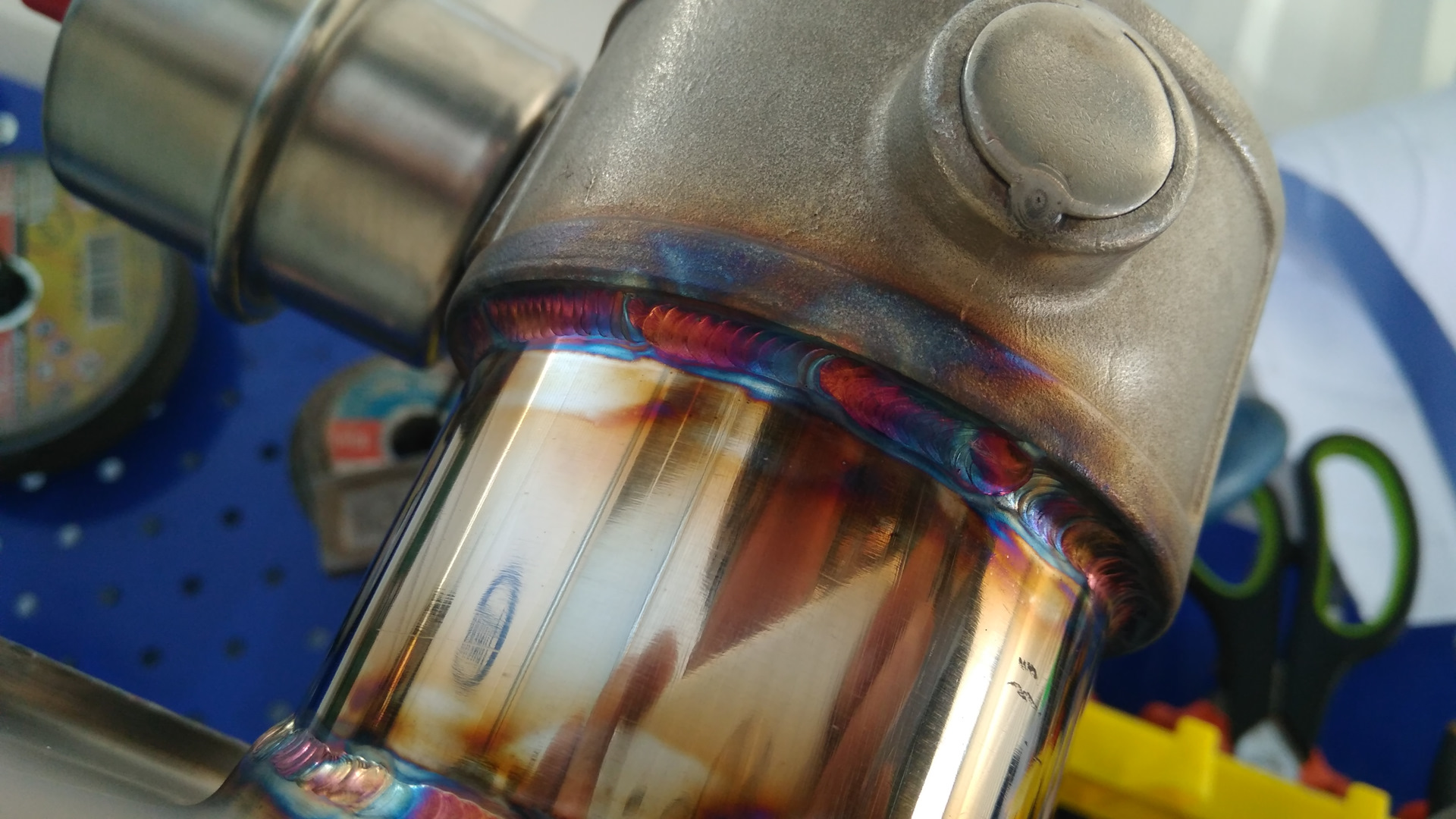

Разобрали! Мастер Борис начал вырезать кат и сажевый из банок и красиво заварил все аргоном. Это заняло еще 2 часа.

Вот качество швов
Вот качество швов от Бориса

качество швов?! это п***…
что не так
Kroosbaza
Согласен. Кто видел хорошую работу сварщика, эту работу не назовет хорошими швами.

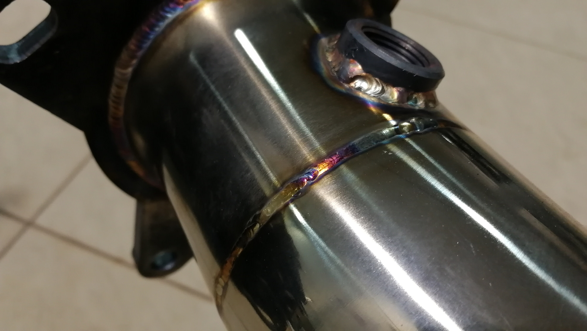

А вы варили аргоном зазоры 2мм? Сделайте лучше и покажите. Вот фото работы этого же мастера. Вопросы есть? Не до чего доебацца чтоли?
Боря оххху…но варит!
