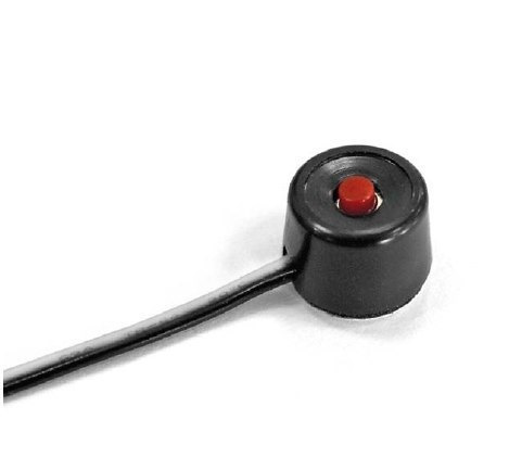

Звоню на горячую линию Starline, вообщем там мне объясняют что можно сбросить данную блокировку(описание скину ниже), но нужно найти сервисную кнопку в машине:
Обычно ее крепят говорят под рулевой колонкой, но облазив там все я ни нашёл не какой кнопки, говорили что она см на см. Акробатика мне результата не дала да и вечно срабатывал звуковой сигнал, было решено снять минусовую клейму чтоб найти эту зловещую кнопку. Но увы разобрав часть панели где маленький бардачок, посмотрев под рулем и под обшивкой результата мне не дало.
Решил позвонить на горячую линию GM Россия-но там если честно ответа внятного я не получил, сказали что может быть где угодна эта кнопка и звоните туда где устанавливали.
Спустя 1.5 часа я нашёл эту зловещую кнопку, она у меня была в районе торпеды а нифига не под рулём.Скажу одно ищете ее рядом с блоками от сигнализации.
И вот что нужно сделать чтоб отключить этот режим:
1. Открыть дверь и оставить открытой
2. Включить зажигание, чтобы включилась приборная панель, не заводя двигатель
3. Нажать на сервисную кнопку 3 раза
4. Выключить зажигание
Не делать больших пауз между действиями
Большое спасибо сотруднику Starline с горячей линии, т.к он мне подсказал как сбросить, прислал смс с описанием процедуры, подсказал ближайшие центры и даже через 20мин перезвонил и спросил нашёл ли я эту кнопку))))
Думаю инфа было полезной, удачи.
