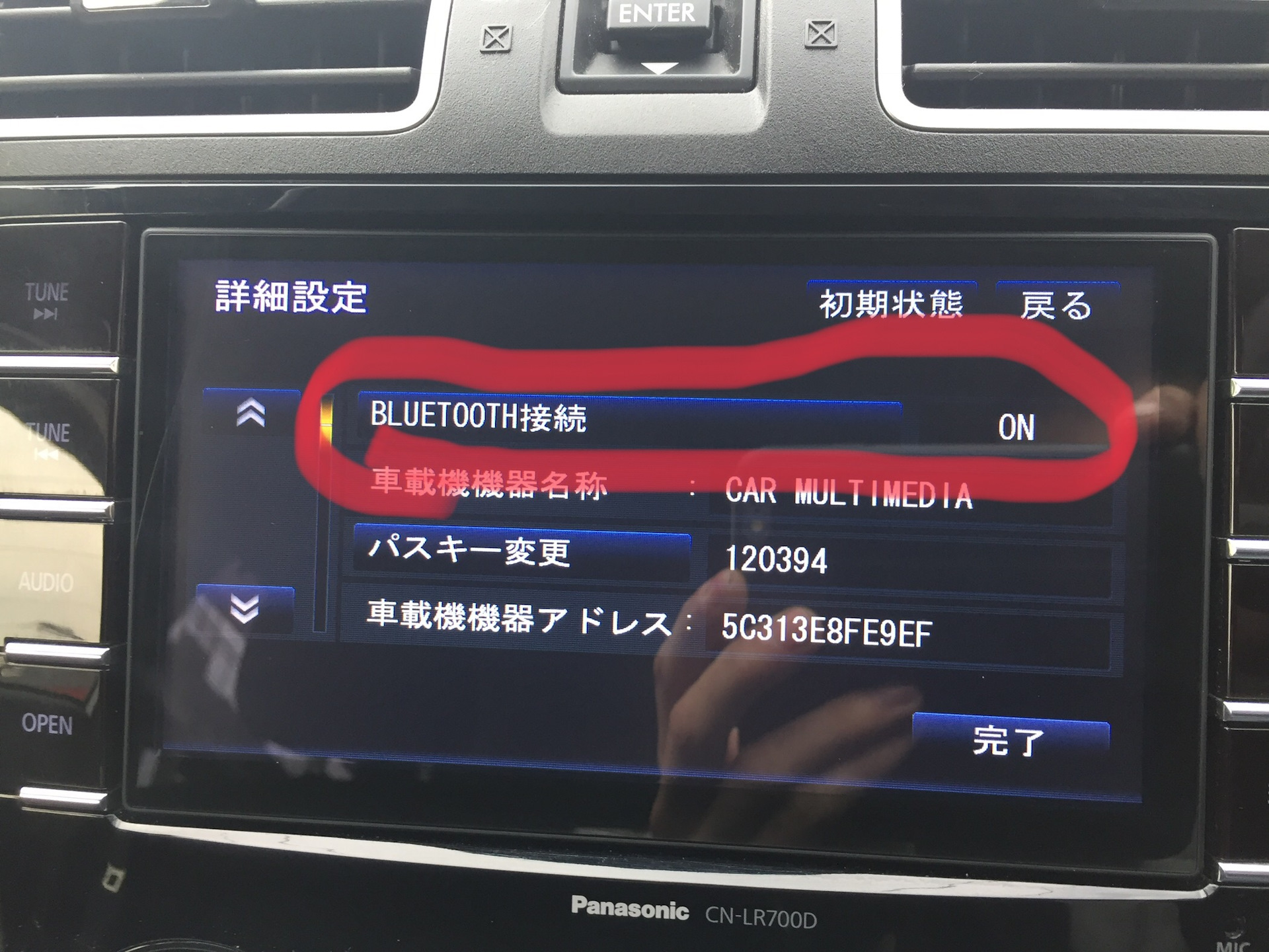

Если вы пытались рыться в настройках, то заметили, что кнопка включения блютуз горит OFF, и неактивна. Нажать нельзя. Это меня вводило в ступор.

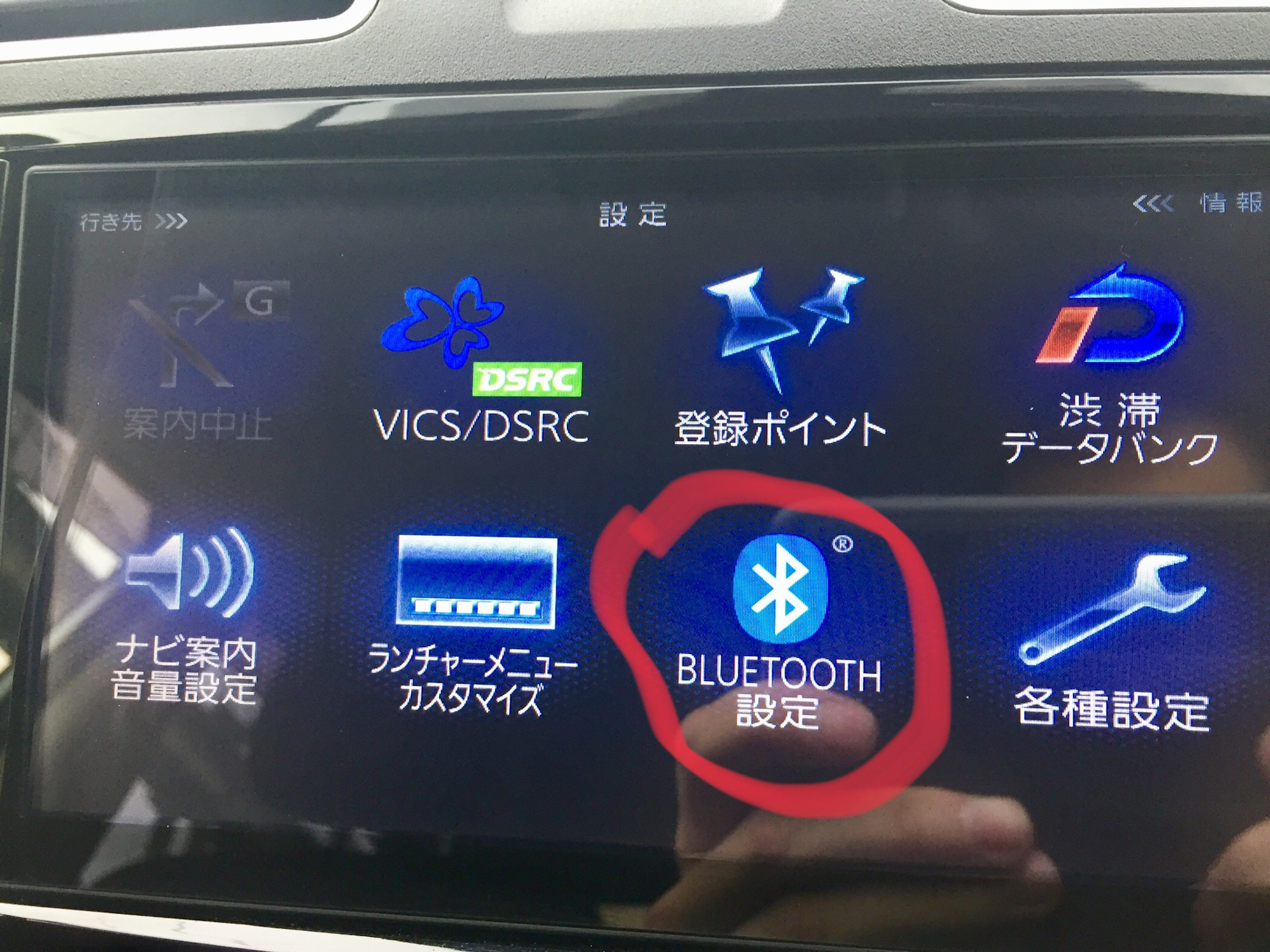

1. Находим в общем меню Настройки Bluetooth

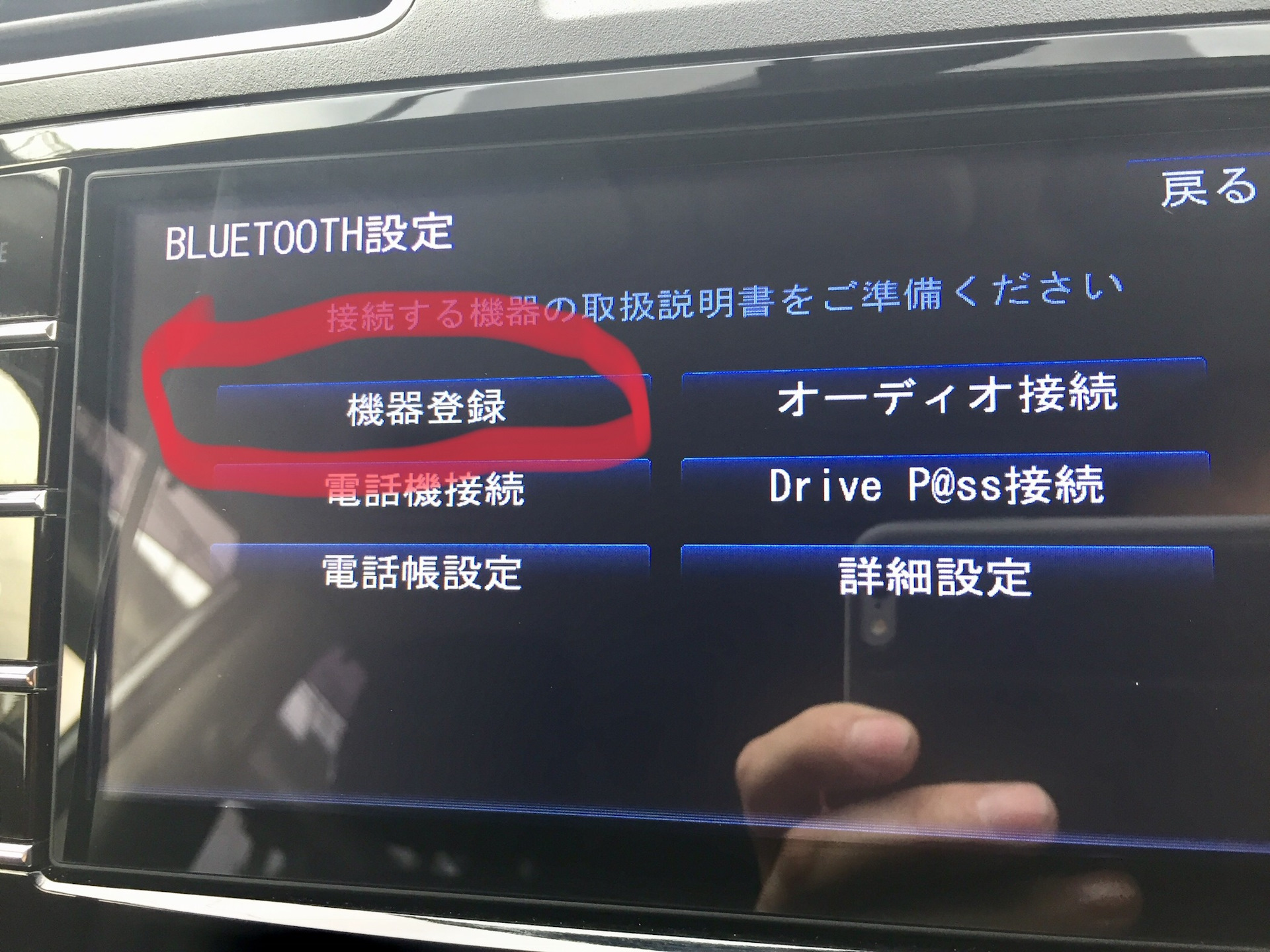

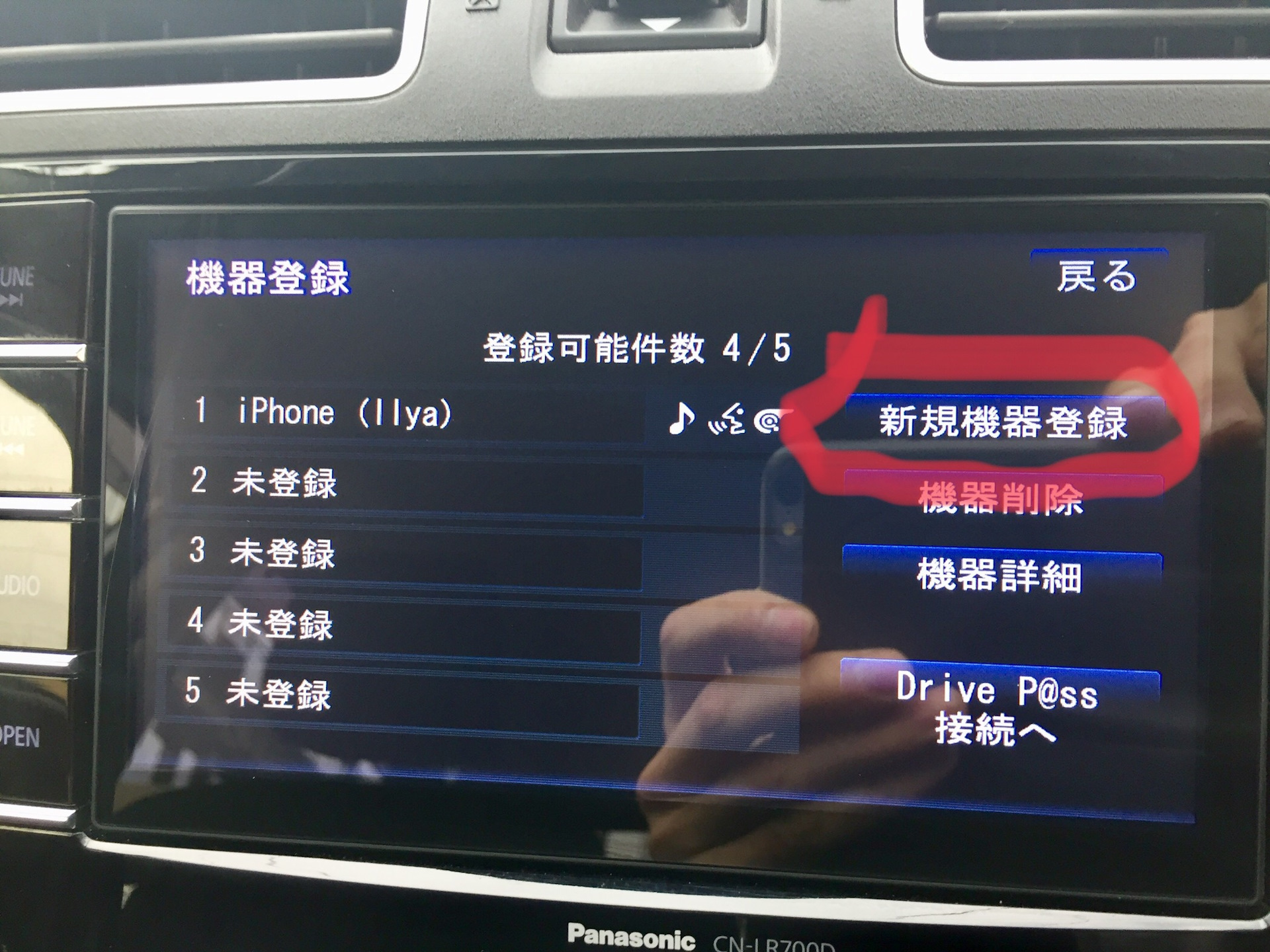

2. Далее тыкаем по вот этой кнопочке
3. Открывается список устройств, тыкаем сюда

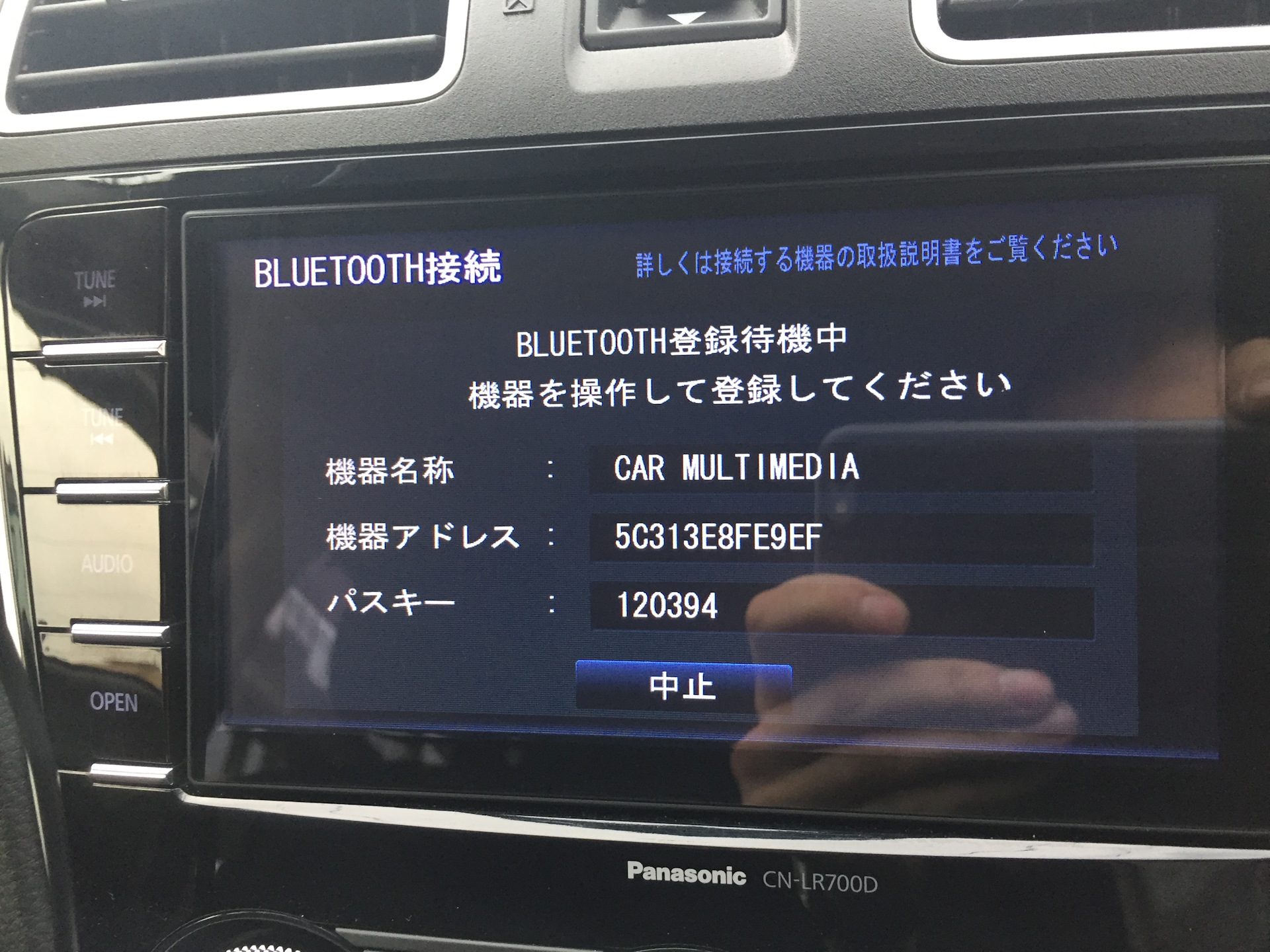

4. Появляется окно с названием и паролем устройства. НИЧЕГО НЕ НАЖИМАЕМ! Это была моя главная ошибка, я думал, что нужно нажать нижнюю кнопку и начнётся поиск. И так, окно вылезло, достаём телефон
Достали телефон, а дальше уже все действия на нем. Включаем блютуз телефона, находим устройство, подключаемся. Вуаля. Радуемся музыке и звонкам через магнитолу авто:)

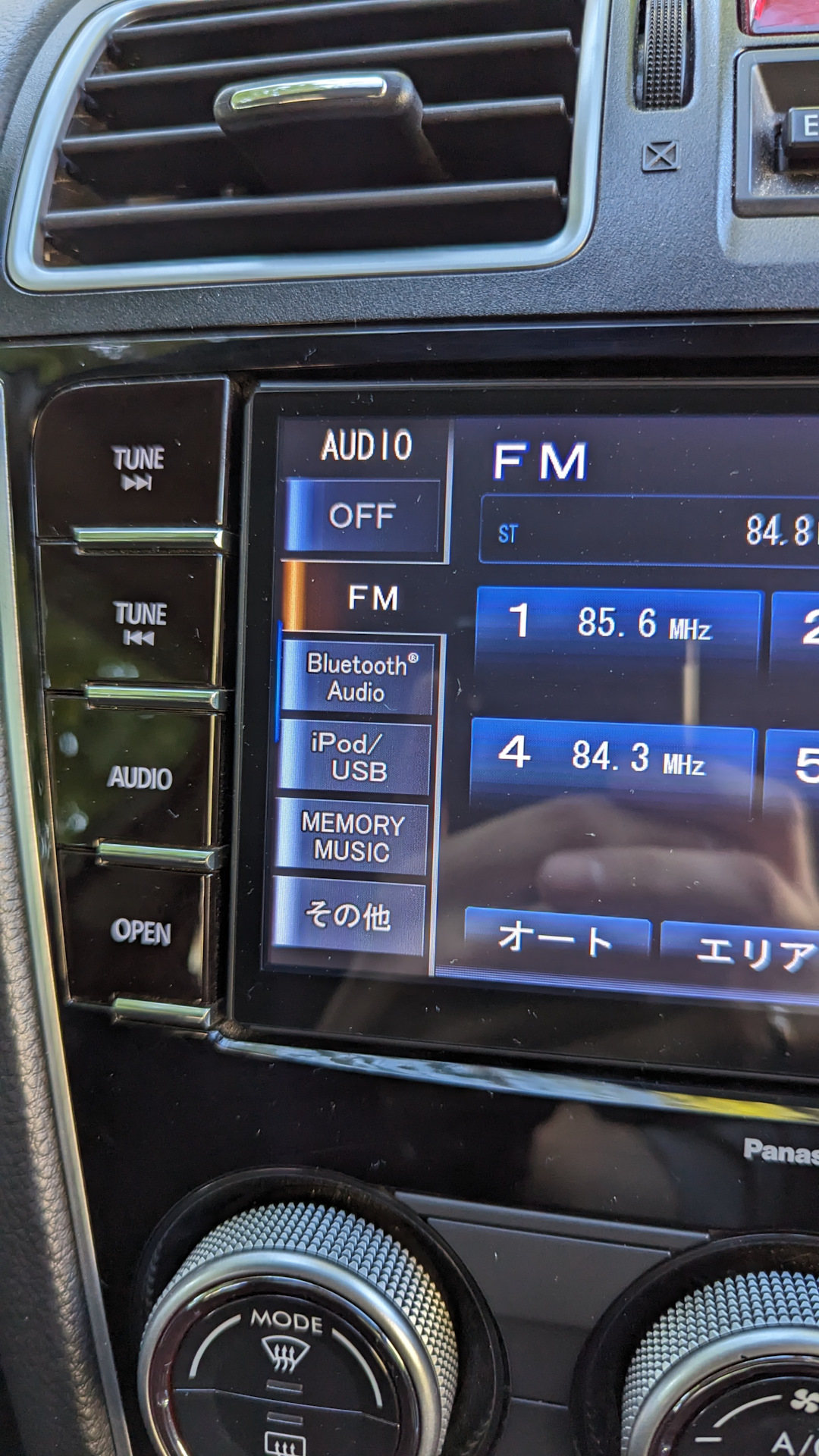

Чтобы включить музыку, нужно зайти в Audio и нажать вкладку Bluetooth Audio.

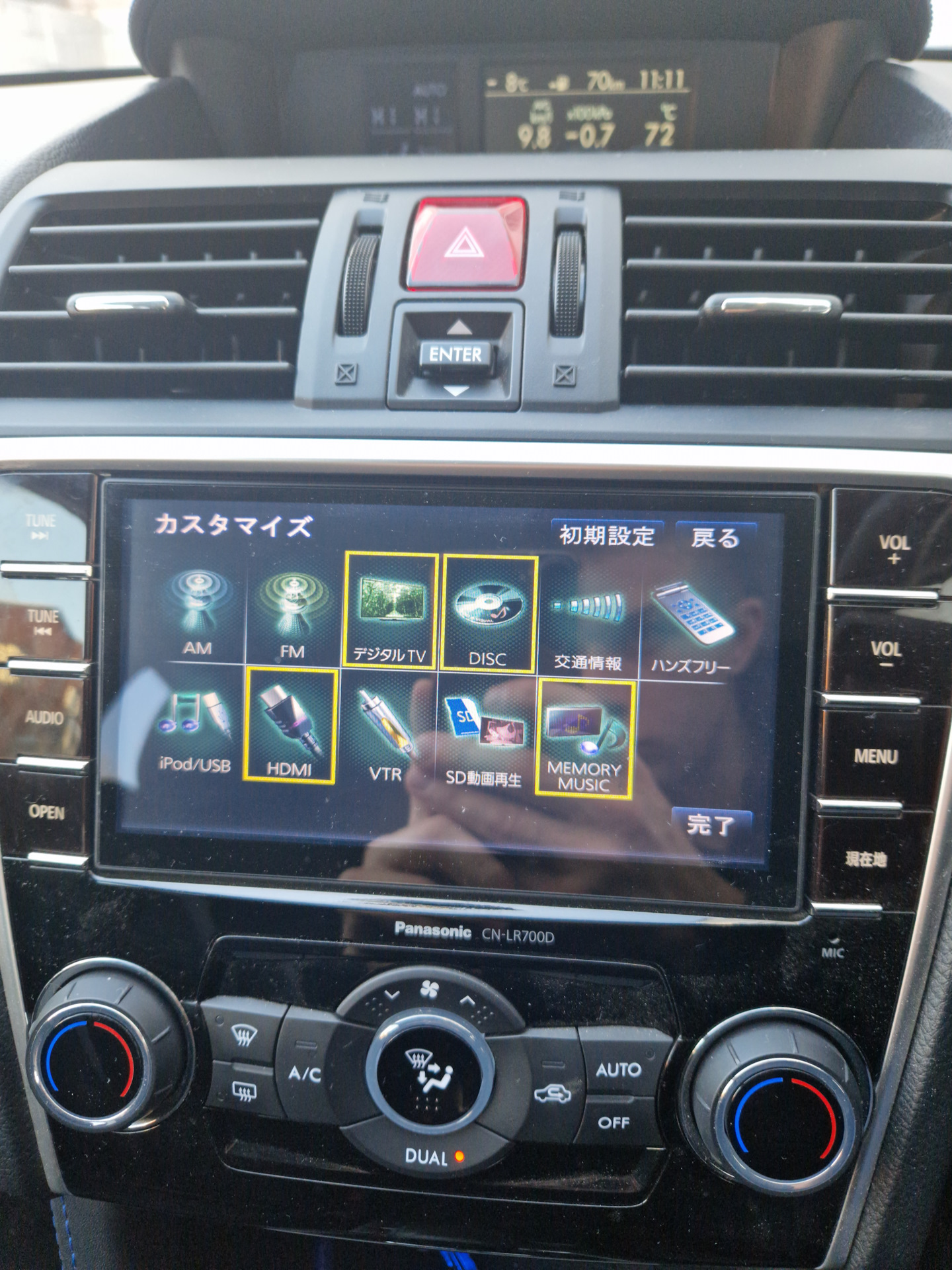

Если у вас такой кнопочки нет, то нужно ее добавить. Вот видео инструкция как это сделать.
Если не помогло и кнопки этой нет, то возможно дело в прошивке конкретной головы, тут уж я помочь не смогу, увы…

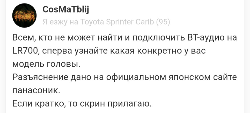

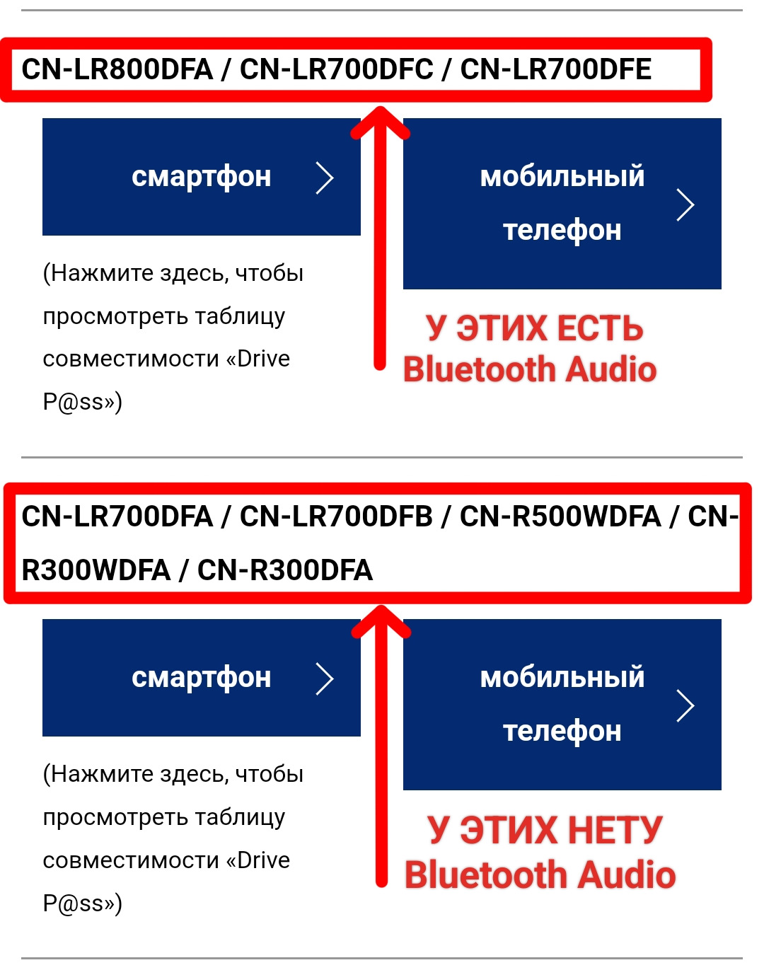

Всем, кто не может найти и подключить ВТ-аудио на LR700, сперва узнайте какая конкретно у вас модель головы.
Разъяснение дано на официальном японском сайте панасоник.
Если кратко, то скрин прилагаю.
Добавлю в запись, спасибо!

Почему не меняется нельзя добавить окно с блитузом аудио?
Значит прошивка такая, скорее всего. Надо к спецам

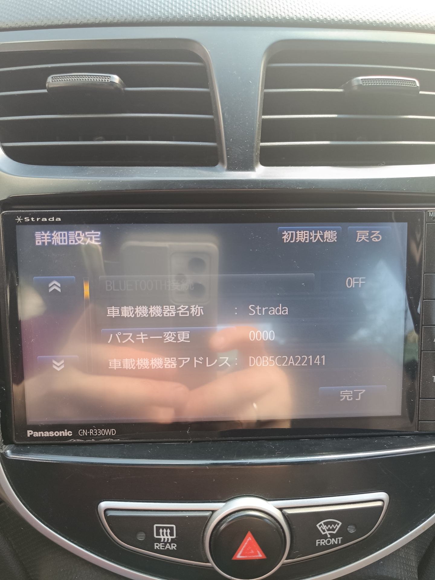

Поставил четыре ноля неработает, может ещё надо что-то сделать?
В смысле как восстановил? Он был 4 ноля
Solaris61
А музыка играет у вас через бт?
Здравствуйте подскажите как восстановили пароль блютуз

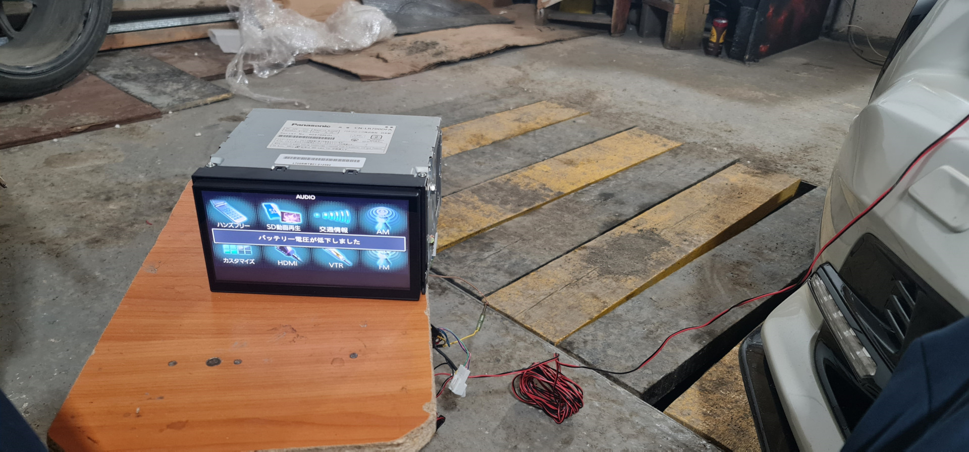

Этот кусок 💩 вообще имеет полный фунционал без кнопок которые с рамкой идут?
Уже весь экран перетыкал и хоть убей не могу найти настройки вообще не какие 🤢
Видимо нет, магнитола делалась под эту рамку
Вот маньяки то а 🤕
Я вроде рамку через фишку подключил а она не шпрехает у меня, видимо мало ей тупо питания на майфун и нужно было что то ещё запитать)
Ну дык перевести, что она там пишет на экране
Потом ещё пошарю, сегодн так по быстрому подключил)
Сильно времени не было с ней там плясать)
Здравствуйте! У вас есть иконка блютуз аудио на магнитолле. Если есть скиньте фото
У меня с айфона тоже музыка не хочет играть. Ты знаешь точно модель своей магнитолы? У меня снаружи также 700D, а вытащил там наклейка сверху 700DFA. И инструкция в бардачке от DFA. Может поэтому отличается функционал

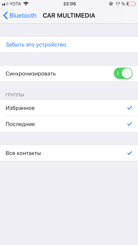

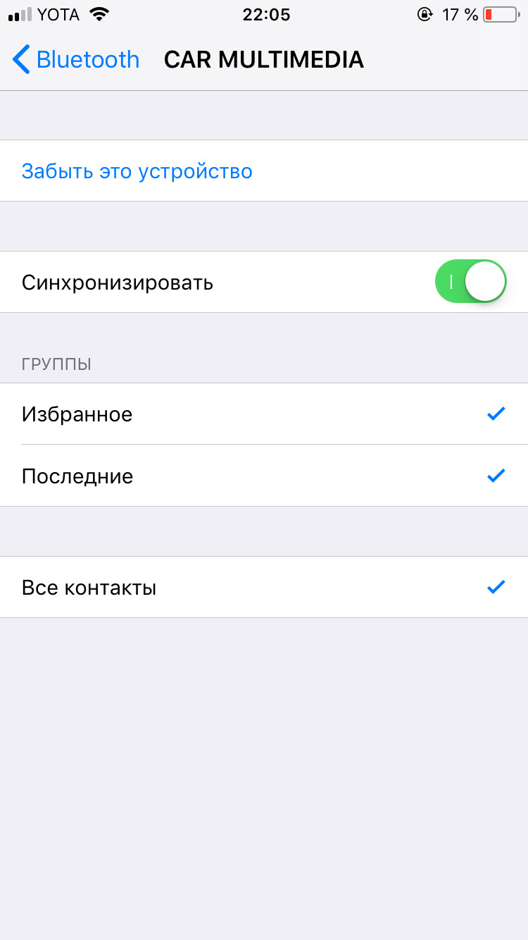

НО, Айфон подключил и звонки через ГУ идут, а вот как музыку включить понять не могу, айфон не видит его как устройство для воспроизведения.
Подскажи как ты включаешь музыку с телефона?
Если честно не помню. В настройках телефона ничего по этому поводу нет? Там вроде как нужно разрешить использовать гу как устройство воспроизведения.
Нет, в настройках ни чего нету. Устройство подключено по синему зубу и все, больше ни чего не показывает, включаю музыку на телефоне и она играет только на нем, даже устройства воспроизведения не предлагает.
Можешь глянуть как у тебя устроено или не айфон?
В телефоне показывает так. А если зайти в блютузу аудио и включить музыку, или в настройках блютуз аудио выбрать устройство?
Пробовал заходить в блютуз на ГУ и включать музыку, ничего не происходит. Завтра попробую переподключить устройство, мож что поменяется. А ты просто подключился к ГУ и включил музыку и она сразу заиграла?

Привет. Нет, не разобрался и не получится. С виду магнитола одинакова, но у них разные модификации есть и от этого зависит есть та или иная функция в ней. В моей блютуз работает только со звонками, у кого-то вообще его нету, а у других он полноценный…
