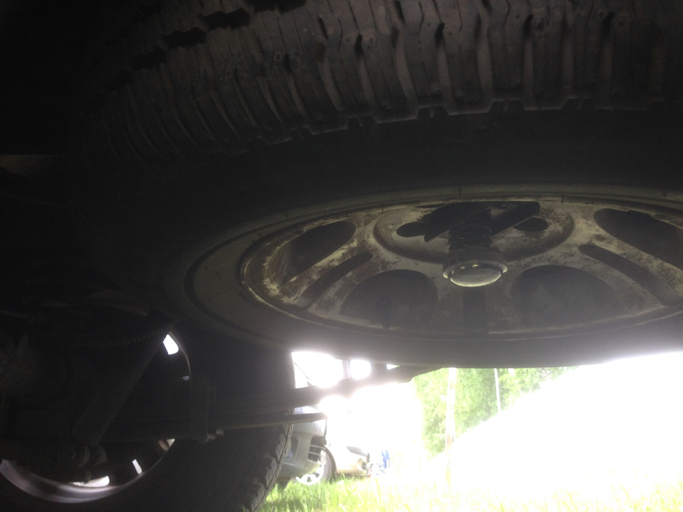

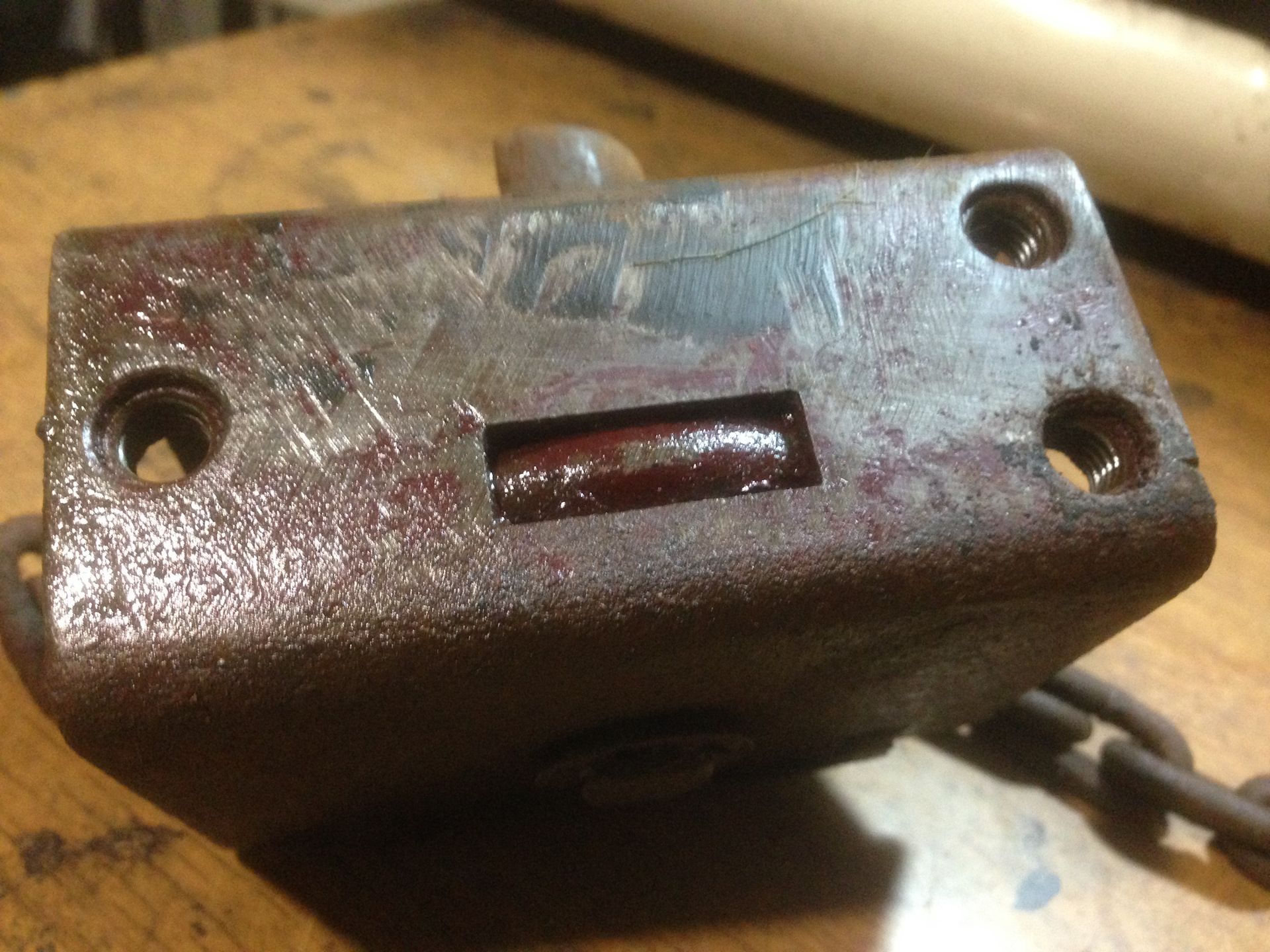

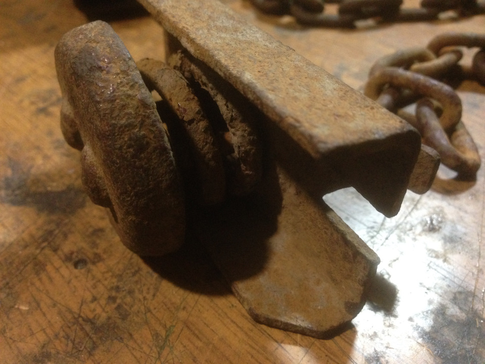

Всем доброго вечера и привет вам из Твери!Год назад приводил в порядок лифт запасного колеса! www.drive2.ru/l/10480643/ Но вот засада((запаска стала постоянно болтаться, а именно не притягивается к раме как нужно.Виной всему пружина нижней части лифта.Она свой ресурс за 8 лет отработала.Решено было её заменить.Когда всё снял стало ясно, она просела и не тянет.Верхняя часть и цепь после цинкаря за год выглядит шикарно, а вот нижняя часть опять вся ржавая.

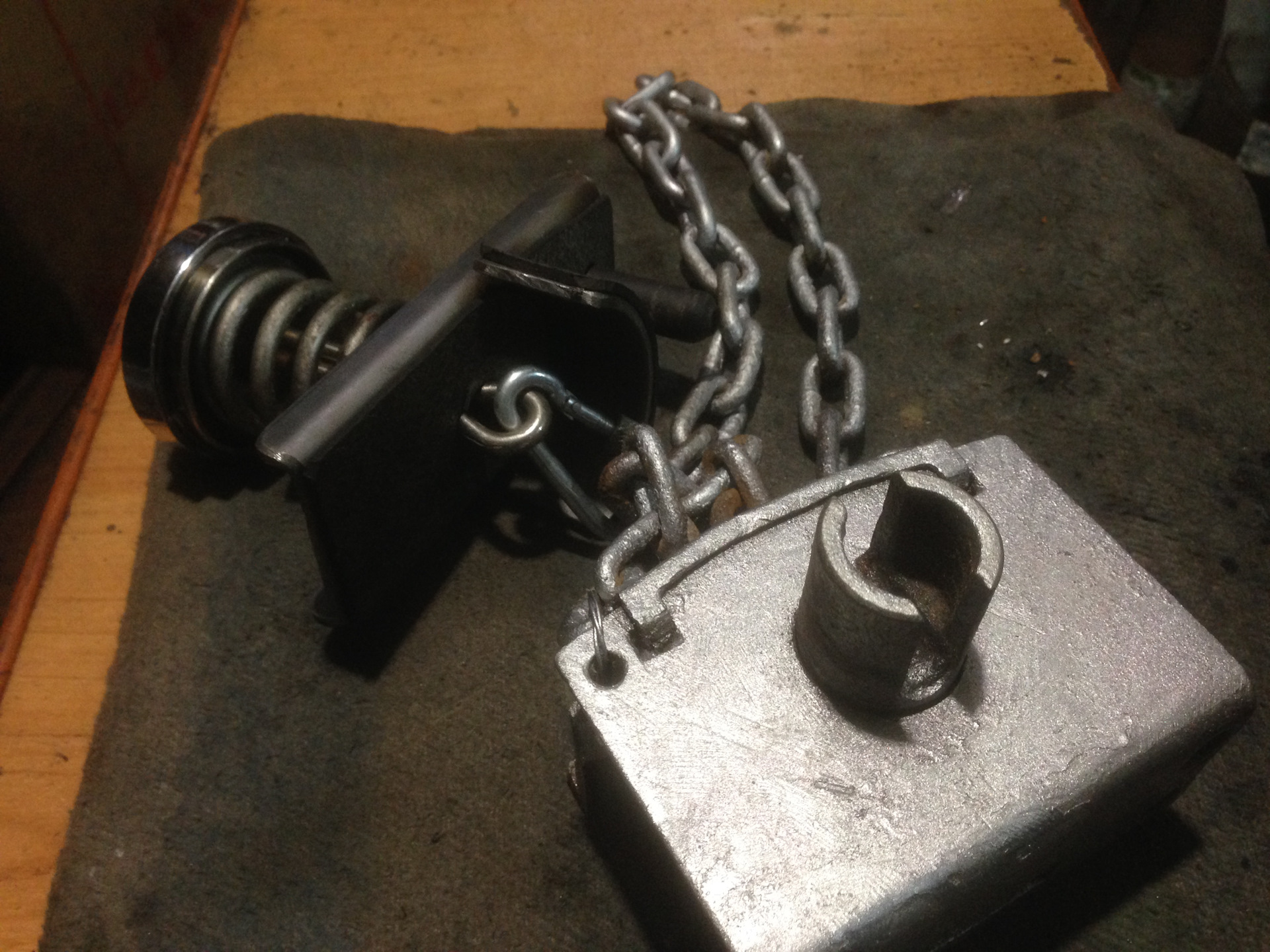

Нижняя часть

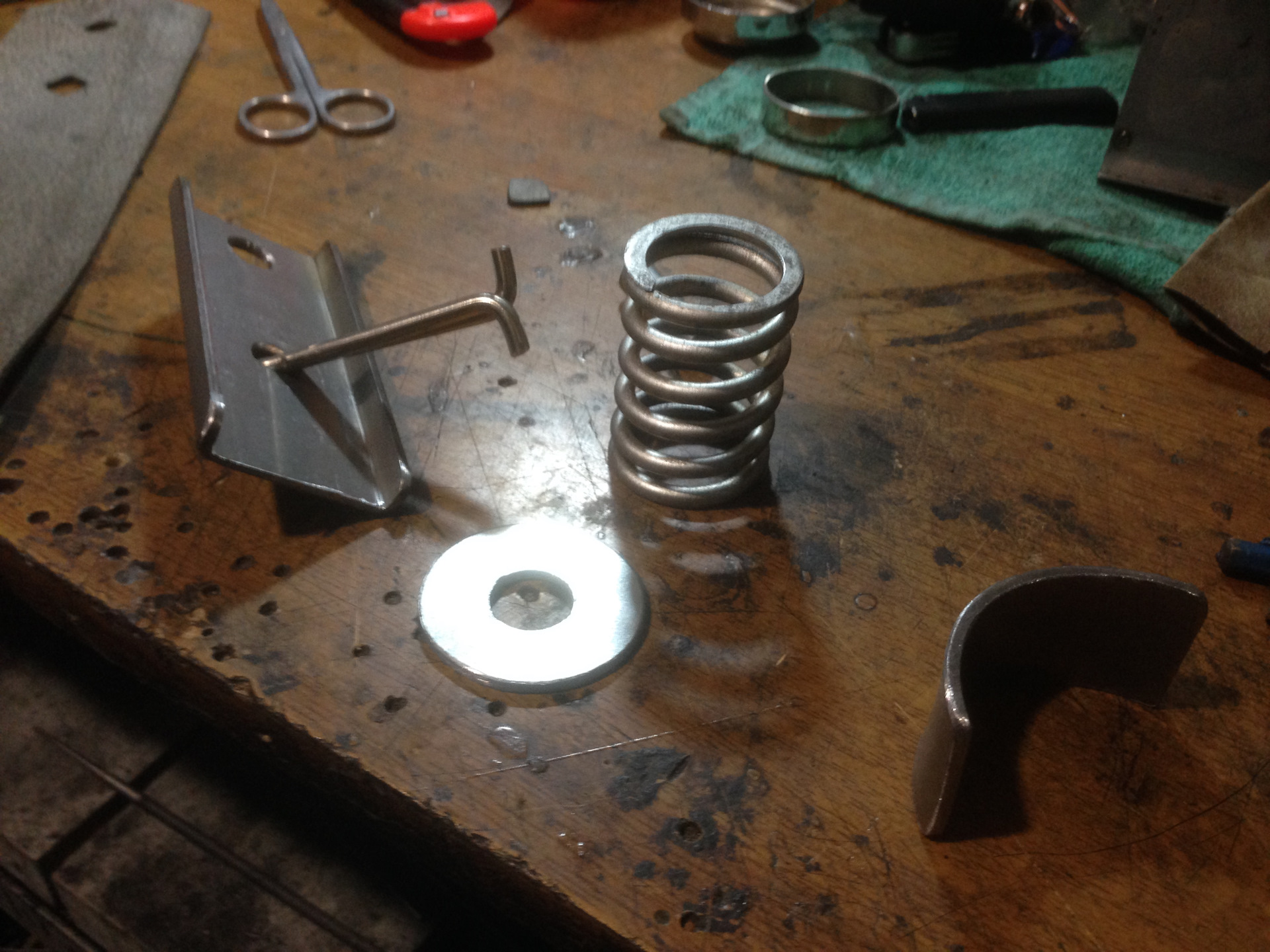

Подумал, подумал))и решил нижнюю часть сделать новую, из нержавейки.Пружину взял от 402 двигателя с клапанов.Остальное, мерим, пилим, режем, свариваем.

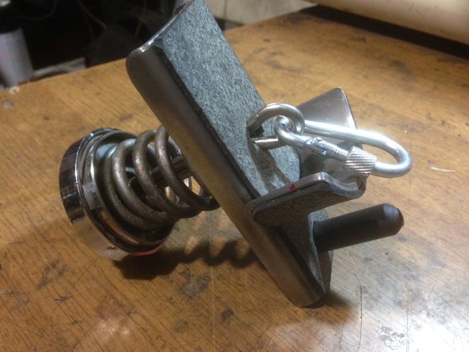

Всё собрал померил по диску запаски и сварил как нужно!Цепь соединил на карабин, приклеил резину что б диск не царапать, и шпильку в термоусадку.Вот такой получился механизм, всё по феншую)))
Ещё немного подчистив, заново покрасил.
Поставил на машину, пружина натянулась как нужно, колесо встало мёртво.Через пару дней проверю не начнёт ли опять гулять
Старую выкидывать не буду, будет время починю её, заменю пружину и положу в запас!
