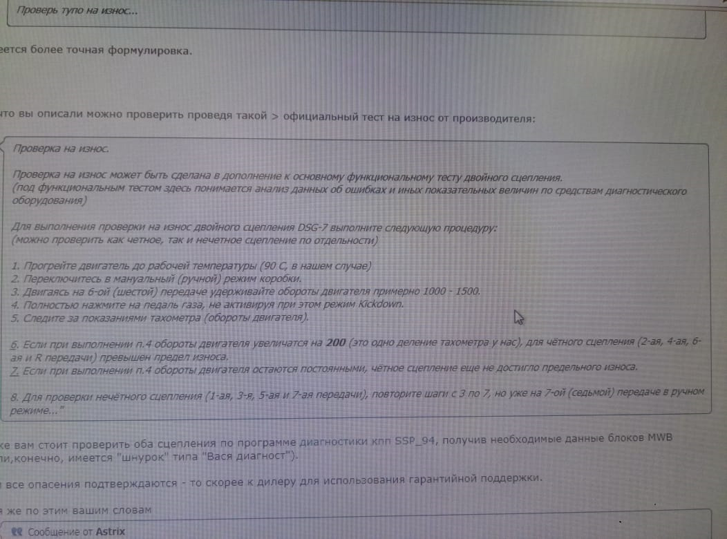

Т.е. буксует четное сцепление, так?
Почему тогда у меня начало буксовать нечетное?
Это я к тому — что в интернете куча обсуждей, а вот фактом то маловато, если не сказать что совсем нету.

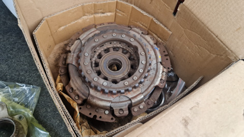

Я видел свое сцепление, диски вполне целые, проблема была в слишком рано сработавшем механизме компенсации.
А при смене передач — износ минимальный, ведь робот на много точнее синхронизирует валы… если я на жигулях без сцепления мог воткнуть скорость, неужели робот с кучей датчиков этого не может сделать…
В общем, как писал выше — слухи и домыслы :)
Любое из 2х сцеплений в этой муфте будет буксовать при определённых оборотах ( это район 1000об и ниже / а также при переключении между сцеплениями — но там минимально).
При оборотах выше 1500 — пробуксовка прекращается, т.к. используемое из двух сцепление сжато 100%. ( в D при 1800…2000 переключение между сцеплениями при обычном нажатии на "газ").
При определённой же скорости ( это ниже 12км/ч) режим D, используя исключительно только 2ю передачу (такой алгоритм именно для экономии топлива), но не имея возможности сжимать используемое сцепление ( иначе двигатель "заткнётся"), вынужден "играть" этим чётным сцеплением — т.е. сжимать-расжимать его для движения автомобиля. А это пробуксовки.
В ручном режиме при этой же скорости ниже 12 км/ч будет стабильно 1я передача ( проверить легко, если перевести селектор при 10-12км/ч из D в "ручной +/-" и обороты будут выше — в районе 1500+ об/мин. Сцепление ( нечётное) будет сжато.
Об этом речь.
Если же имеется неисправность ( рано сработал механизм компенсации, проблемы с ПО и т.п.) — это отдельный случай.
Кстати, а в чём у вас выражалось в движении то, что (как выяснилось с ваших слов при демонтаже ) рано сработал механизм компенсации износа накладок?
Были какие-то вибрации при трогании или что-то подобное?

Я основываюсь на личном опыте замены сцепления — т.е. 1 конкретным фактом + свидетельством почти 10ка аналогичных сцеплений у ОД при замене моего ( осматривал их), и у всех было одно и тоже ( со слов мастера, не доверять которому у меня предпосылок нет).

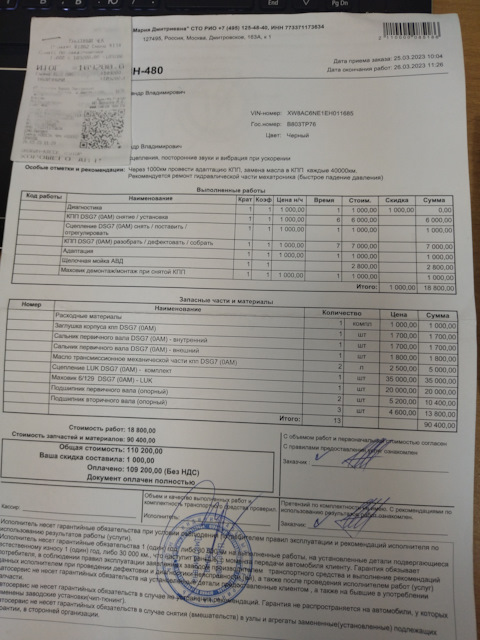

Вы не ответили : а какие симптомы были по ко орым решено было менять у вас сцепление — рывки, вибрации? При трогании ? В движении?
В этой теме есть документы или опять только разговоры?
Просто тема — филькина грамота.
На счет дефекта — вы прям кэп :)
Я ответил про симптомы, читаете не внимательно.
рывки/потеря тяги/в движении/при трогании/полный набор.
Замена по куланцу и т.д…
Документы от Luk ( производителя-разработчика сцеплений).
Там всё расжёвано. Даже указан пробег, который должны держать накладки — это 250000км.

Один — замена сцепления и маховик, воторой замена мехатроника…

Кстати, на том же форуме по dsg есть мануал как проверить износ сцепления самому в движении.

У меня пару лет назад после использования этого режима заскрежетало сцепление и пришлось на сервис ехать и делать адаптпюацию
На 100% влияние имено ТТ на эту плломку недоказуемо, но теперь я этого рнжима опасаюсь
