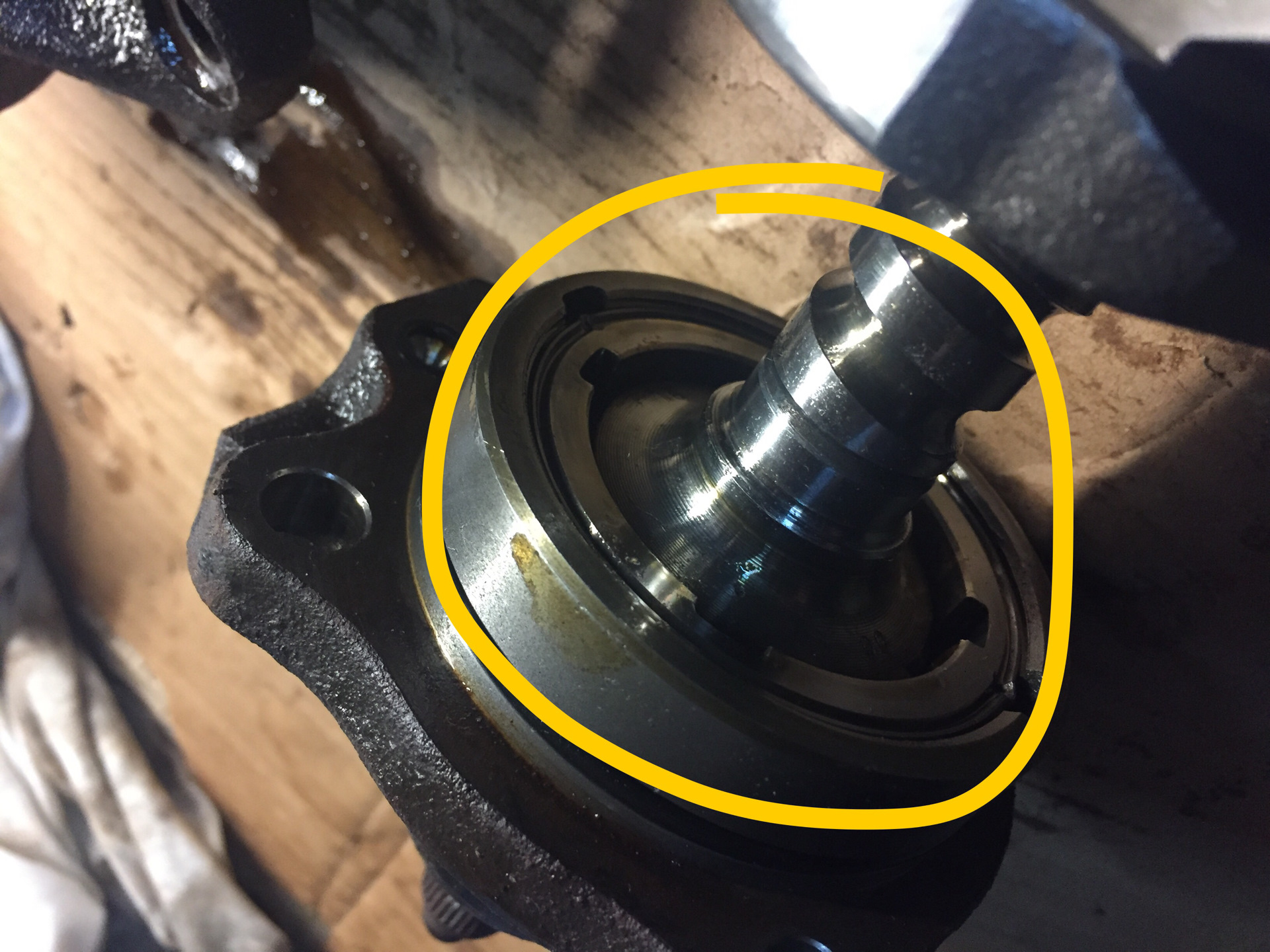

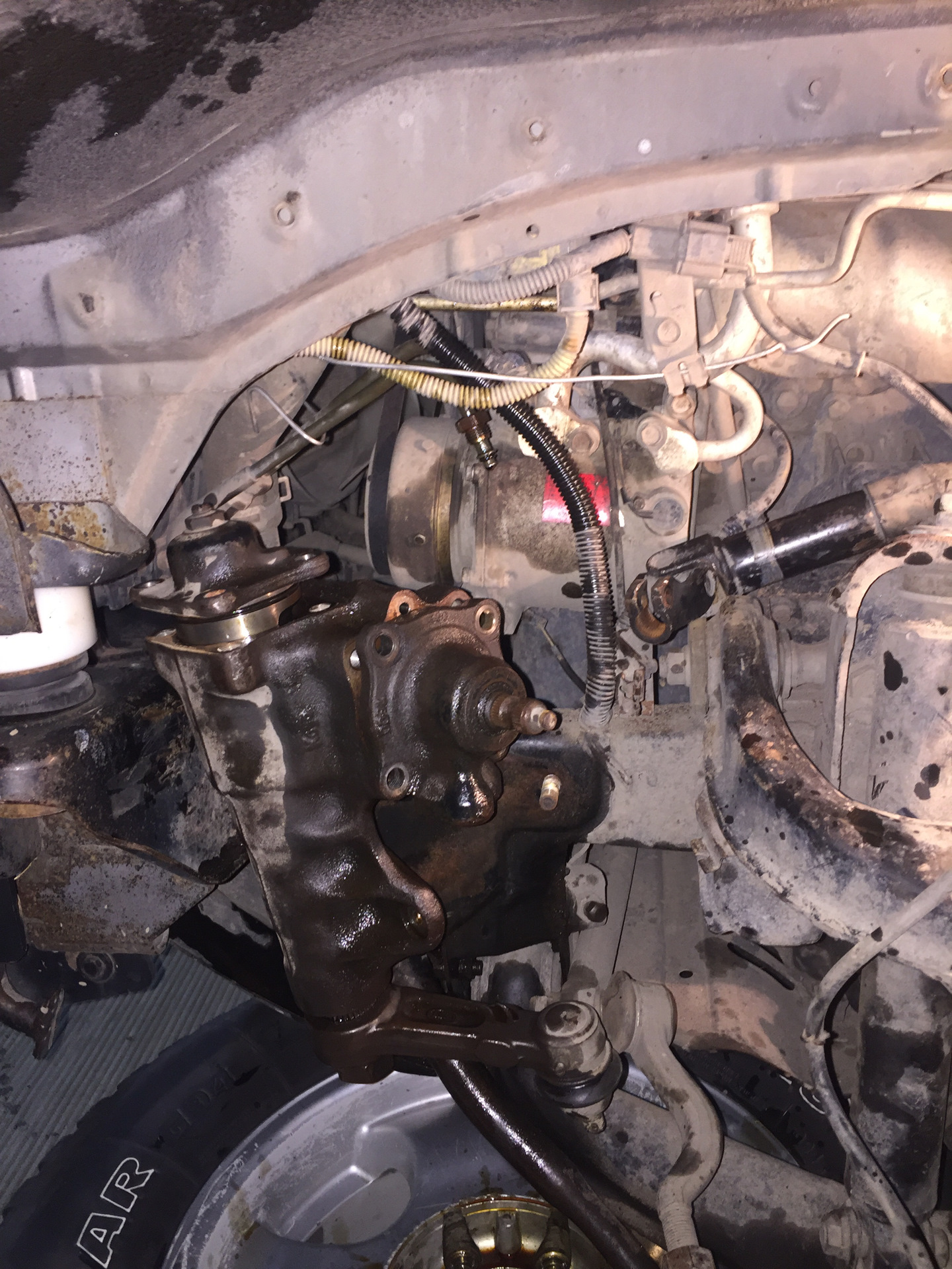

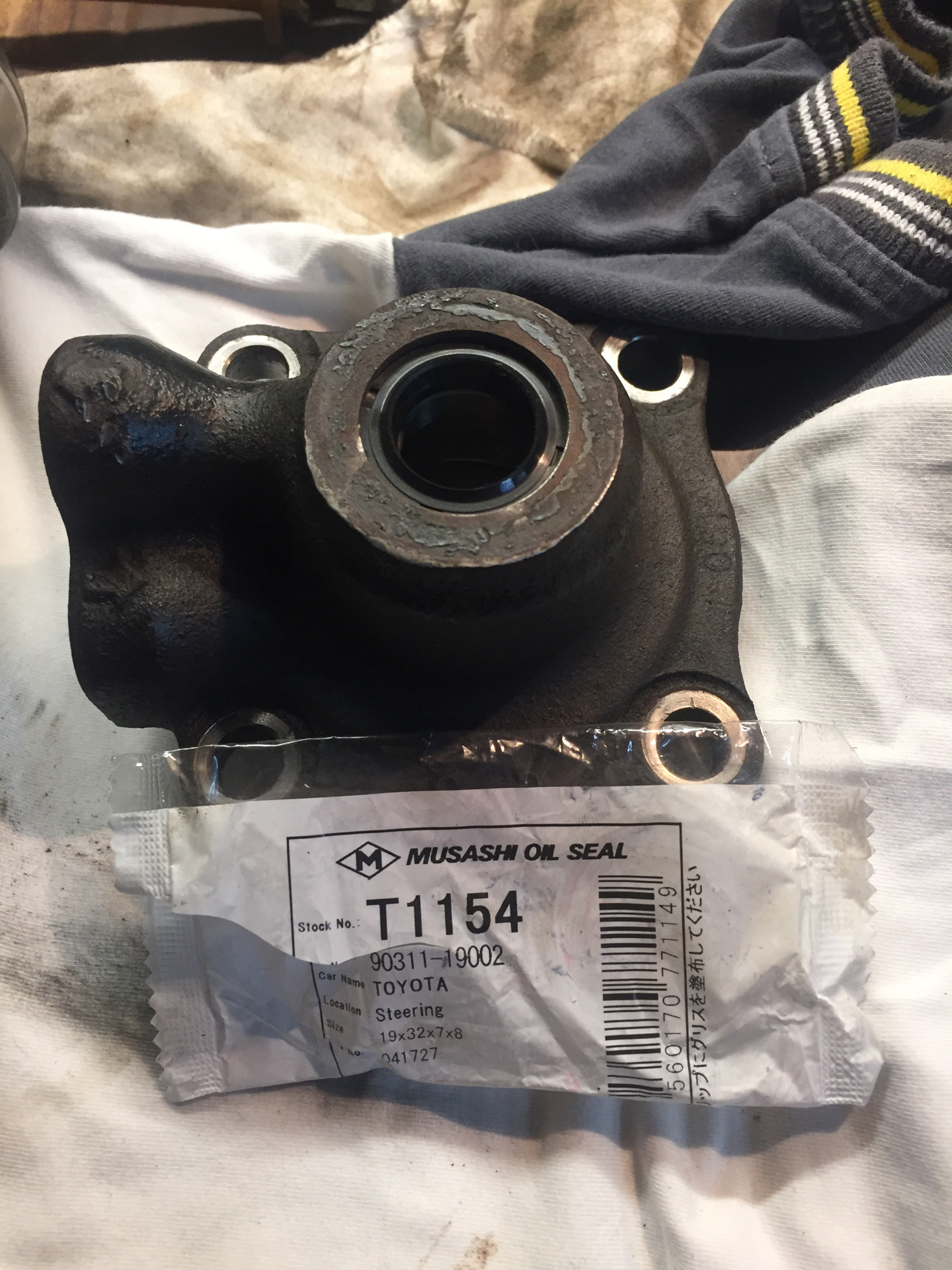

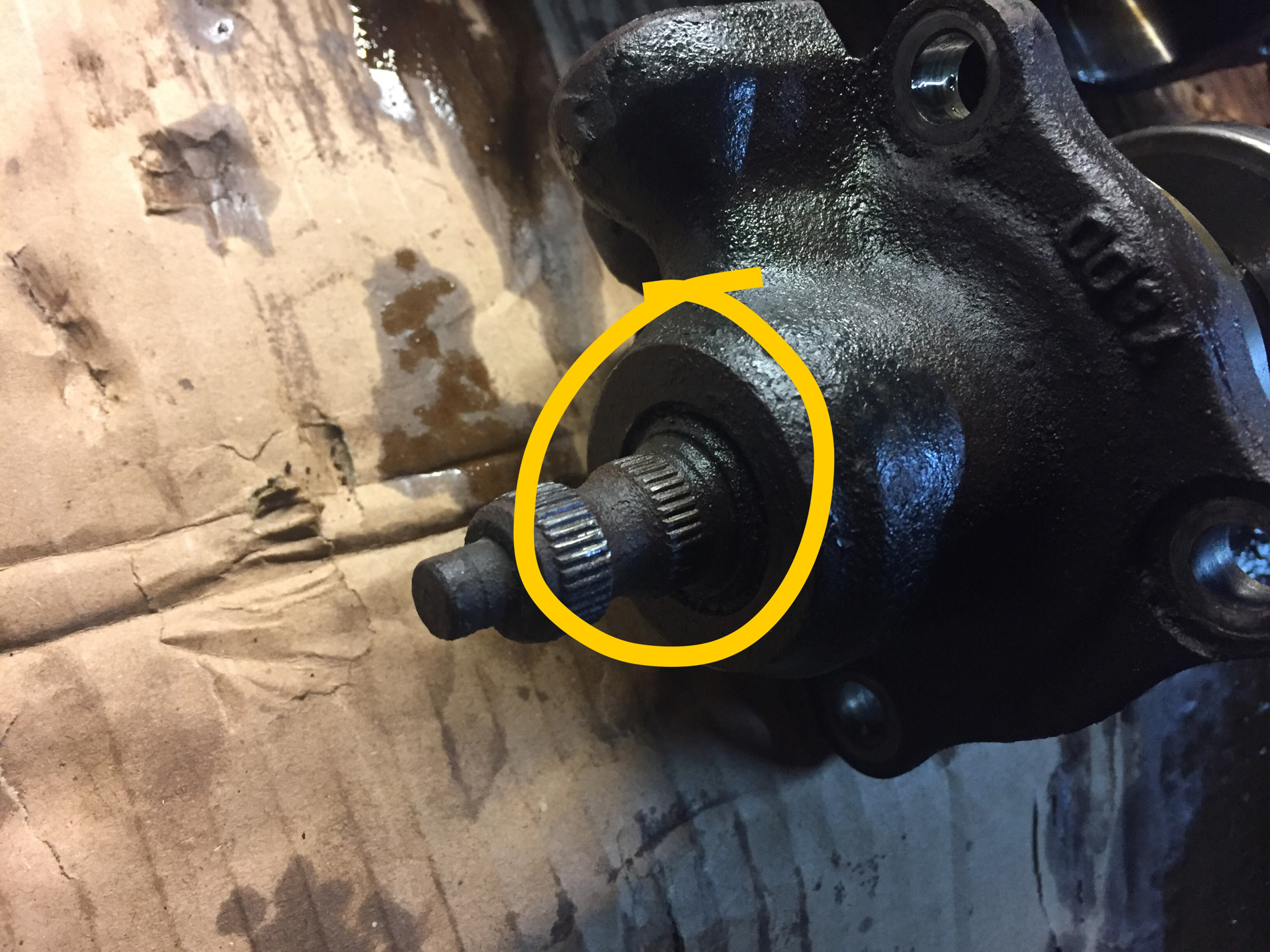

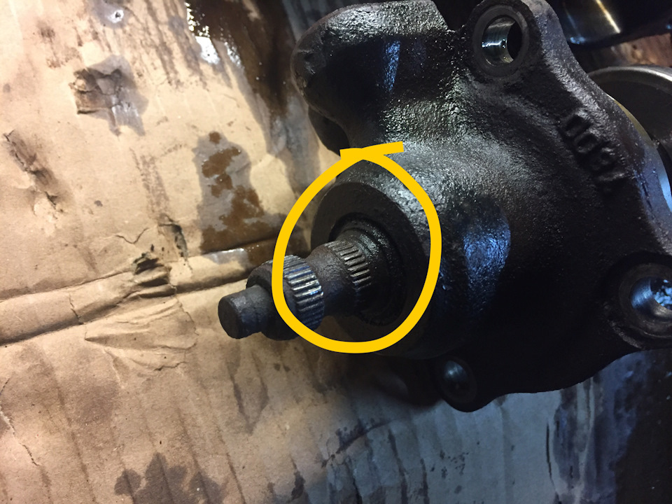

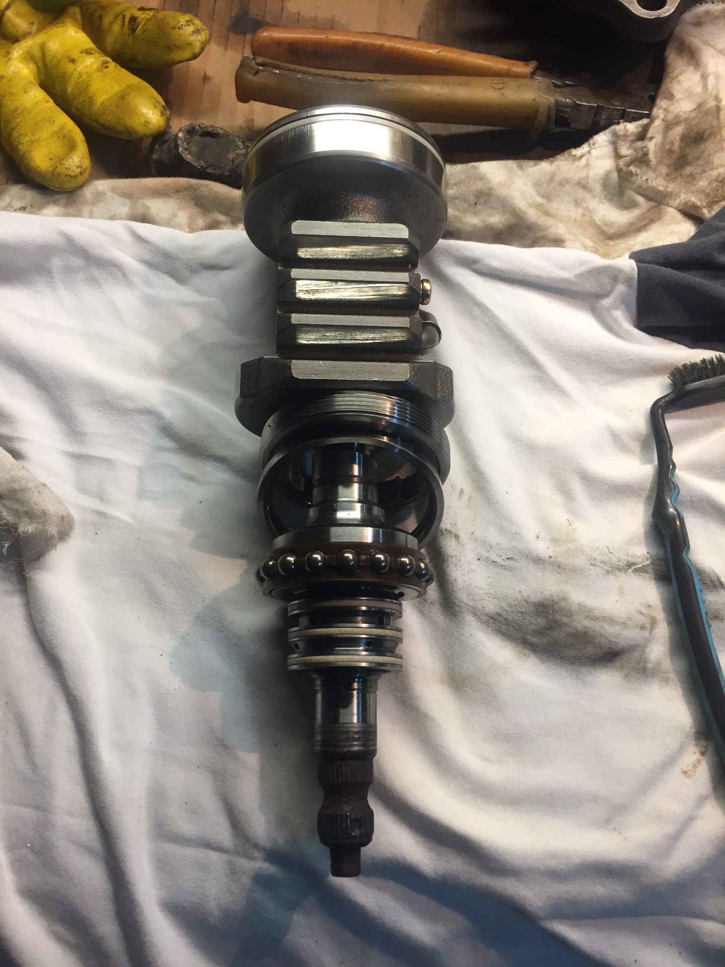

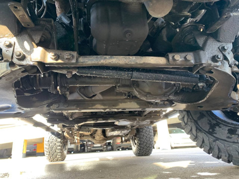

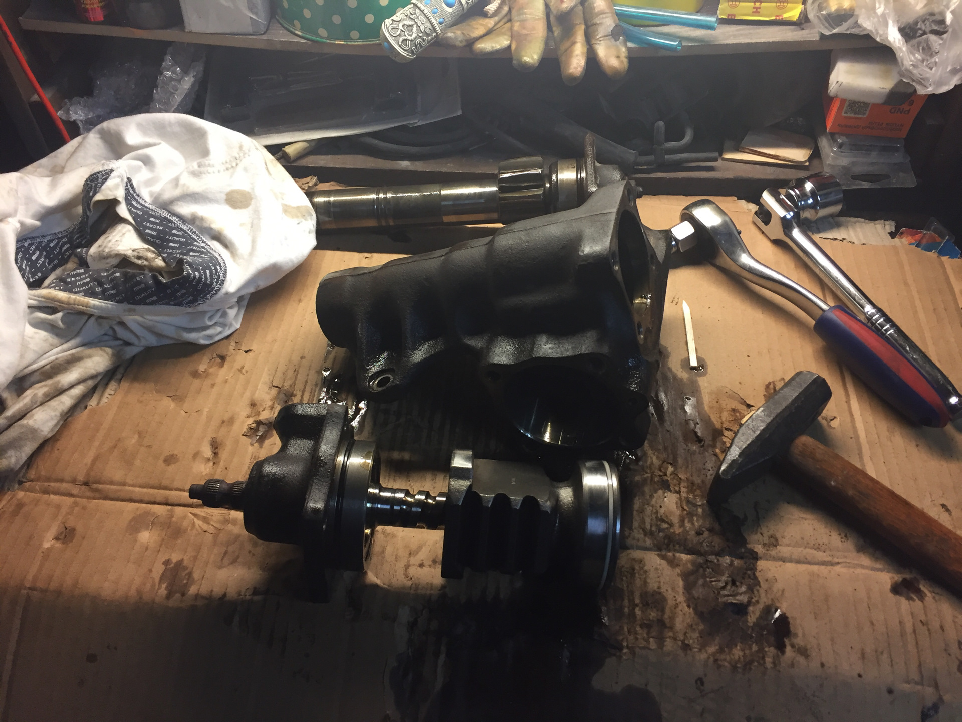

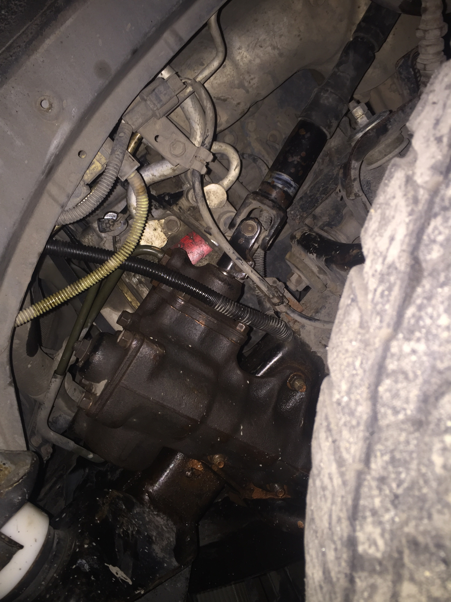

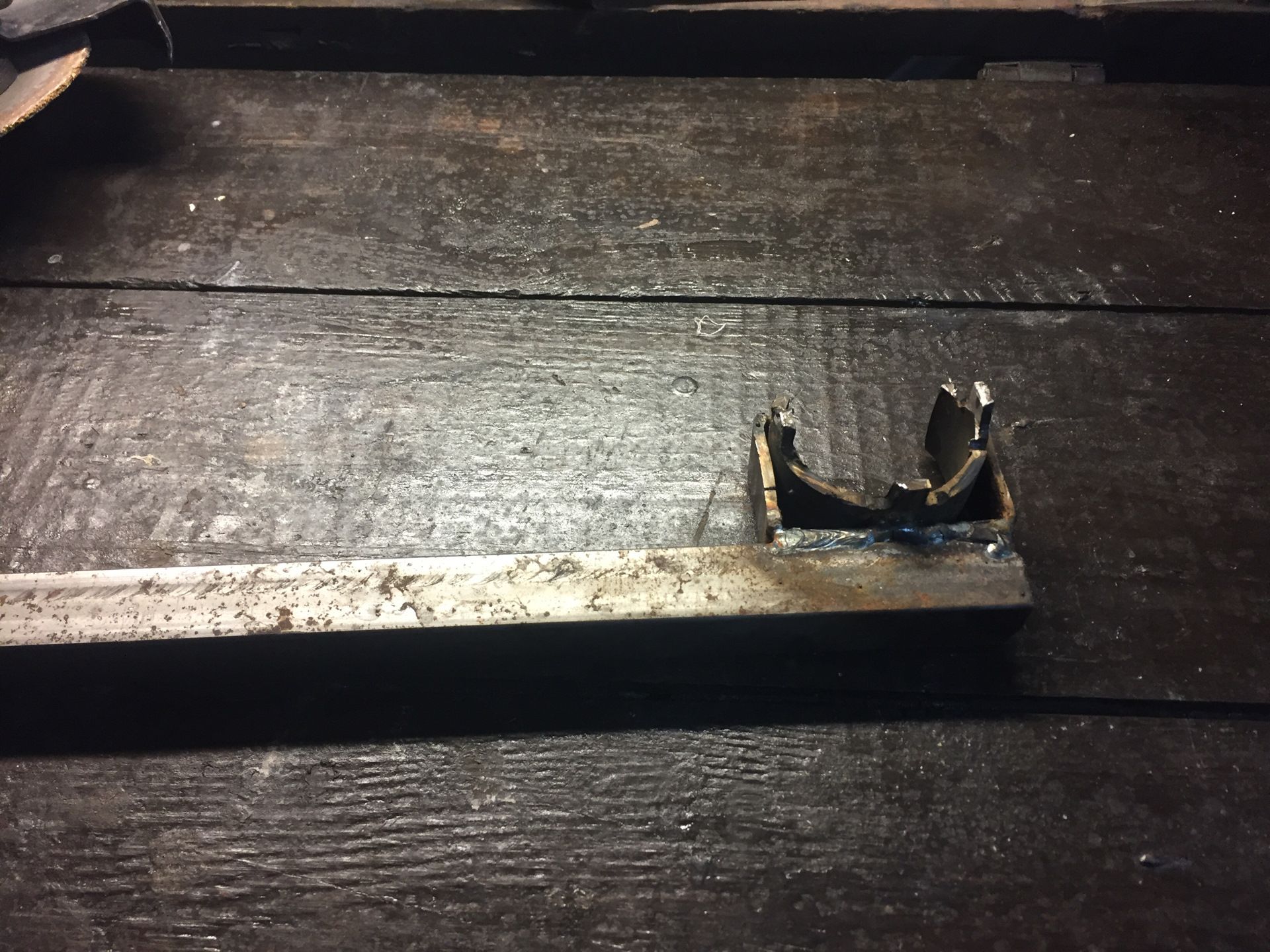

Потек сальник на редукторе у карданчика рулевого, сальник продается только ремкомплектом за 3000₽, пришлось подбирать, от тойоты подошел за 150₽, был выточен спец ключ для открутки шайбы где сальник этот находится, короче помучался, жижки в гидрачь ушло ровно 1 литр
Запчасти на фото: 9031119002

Доброго! А люфт был ? У меня с начало залюфтило потом потекло.
Да был, подтянешь потом чуть получше станет
Подтягивал верхним болтом ?
Да
kos1987
Если люфт сильный, а у меня сантимов 5 был в лево право, лучше искать с разбота
У меня пока терпимо. Сальник мог из за люфта потечь, как думаешь?
Как вариант, если по бездорожью часто гоняешь руль вебрирует, а редуктар так вообще как колотушка

шайба сильно затянута?
Приветствую. Шарики не вытаскивал?
Нет и не стиит, говорят проблемотично их назад собирать
Тоже верхний тек. Брал ремкомплект митцу и верхний сальник от ремкомплект акцент

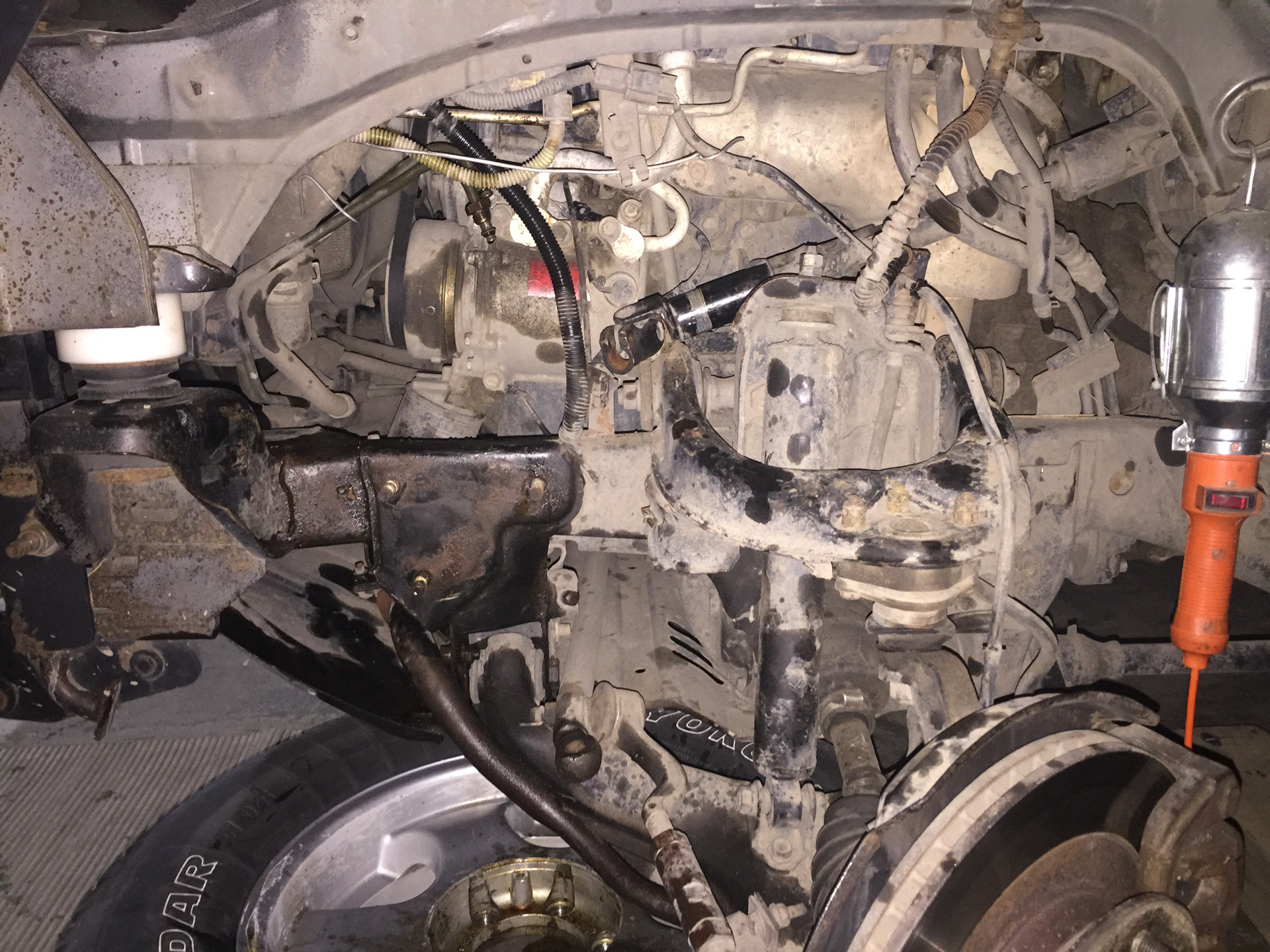

У меня с низу течет. 10 рэ б.у.
В низу сальник замень намного проще 3 часа делов, не покупай делай сам
Попробую, время нужно.
Молодец! Когда голова с руками дружит всегда всё получается.
Да просто не кто в сервесах братся не захотел вот и пришлось самому, а так все интуитивно там
