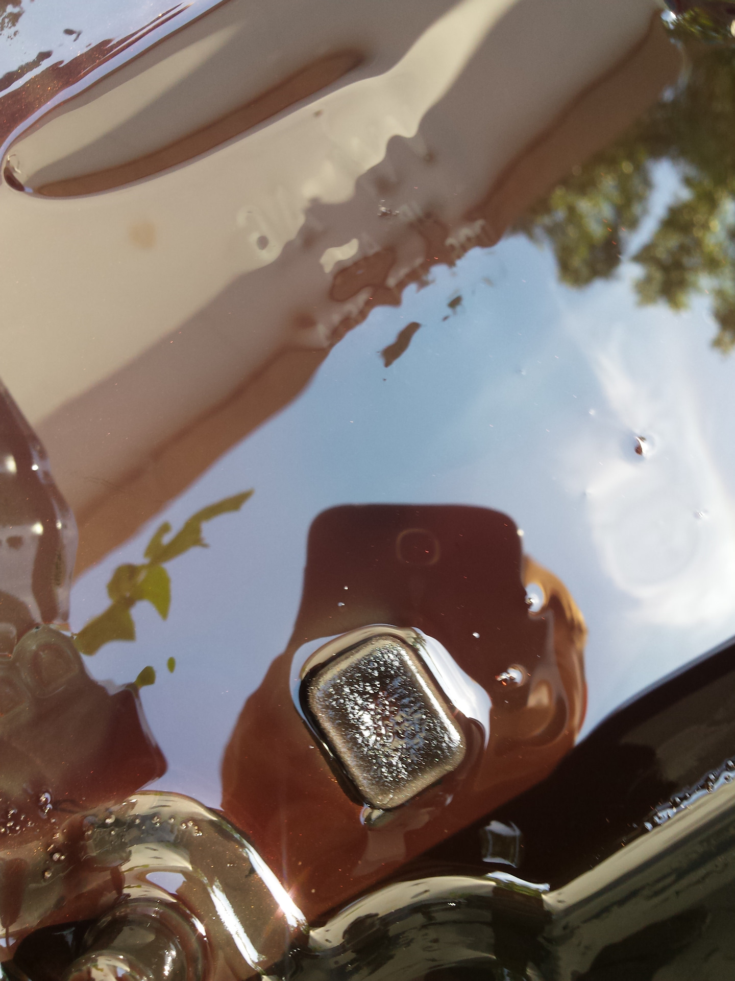

Расскажу коротко о собственноручной замене ATF в коробке.
Спасибо SPB360 — все делал по его инструкции.
Имеем пациента с пятилетним пробегом 31 150 км с залитой с завода ATF. Решено делать двойную замену со снятием поддона для оценки состояния агрегата.
Выбор масла остановил на RAVENOL ATF T-IV Fluid ( 4л) — 4014835733091 (2 029 р. х 2 шт.)
Прокладка поддона MEYLE — 1001390002 (547 р.)
Очиститель аэрозоль 0,65 л ABRO BC-810 (213 р.)
Закачивал ATF при помощи масляного электронасоса www.drive2.ru/l/501727497793045698/. Качает очень быстро при условии подключения шлангов большого диаметра, порядка 1 литра в минуту (не дольше).

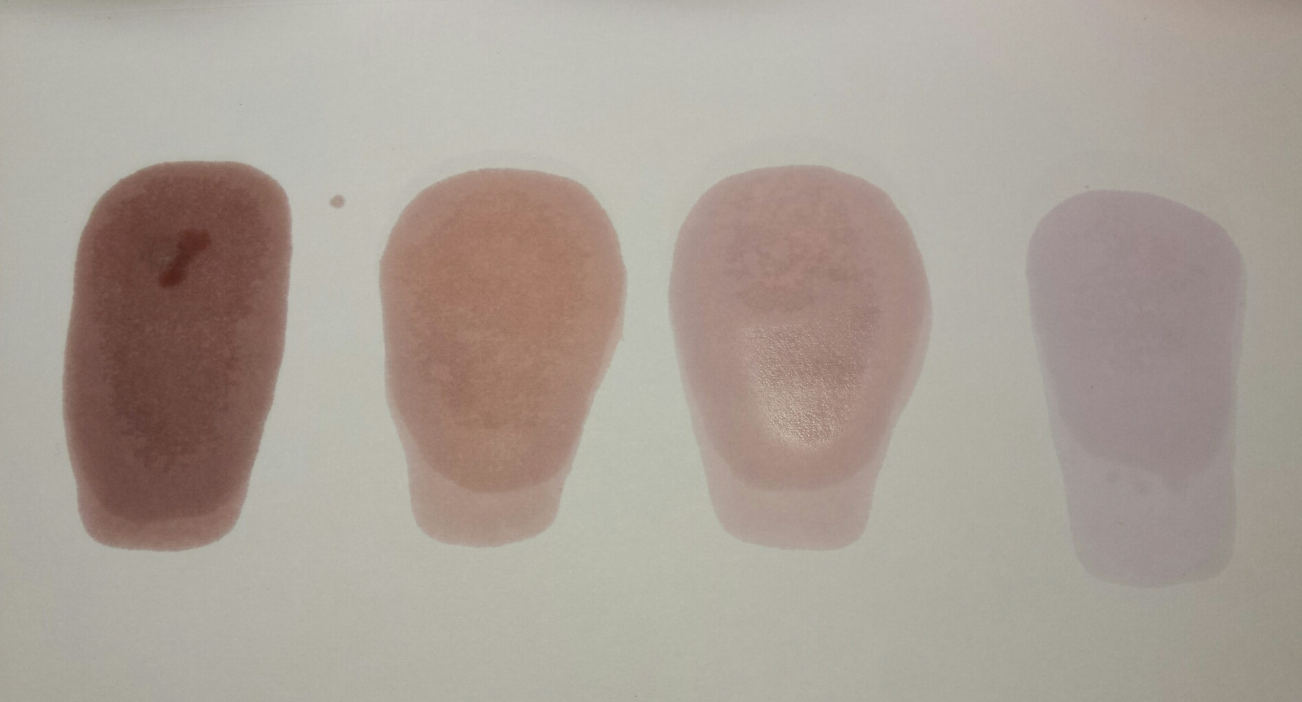

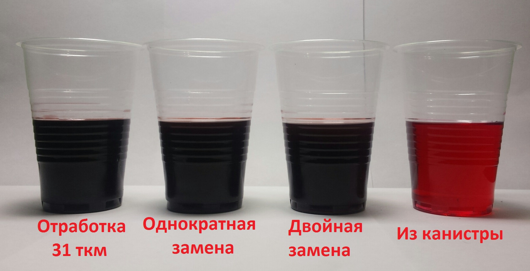

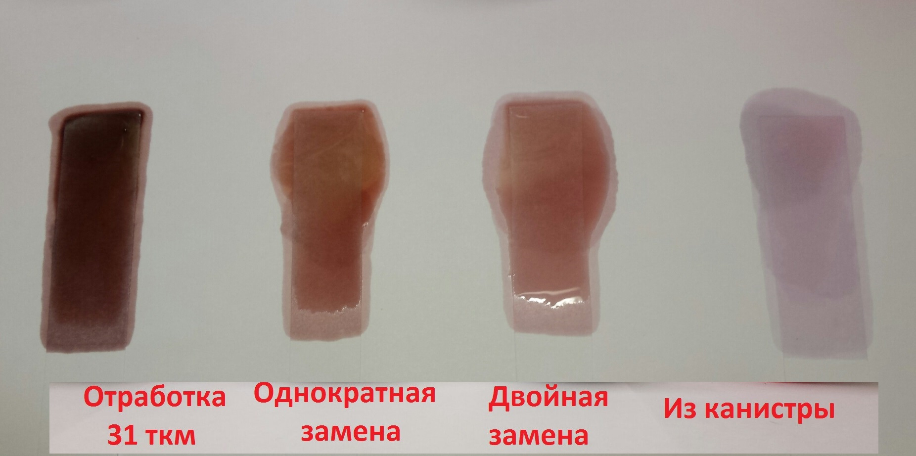

Выставлял уровень на 35 градусах (отслеживал Васей диагностом)

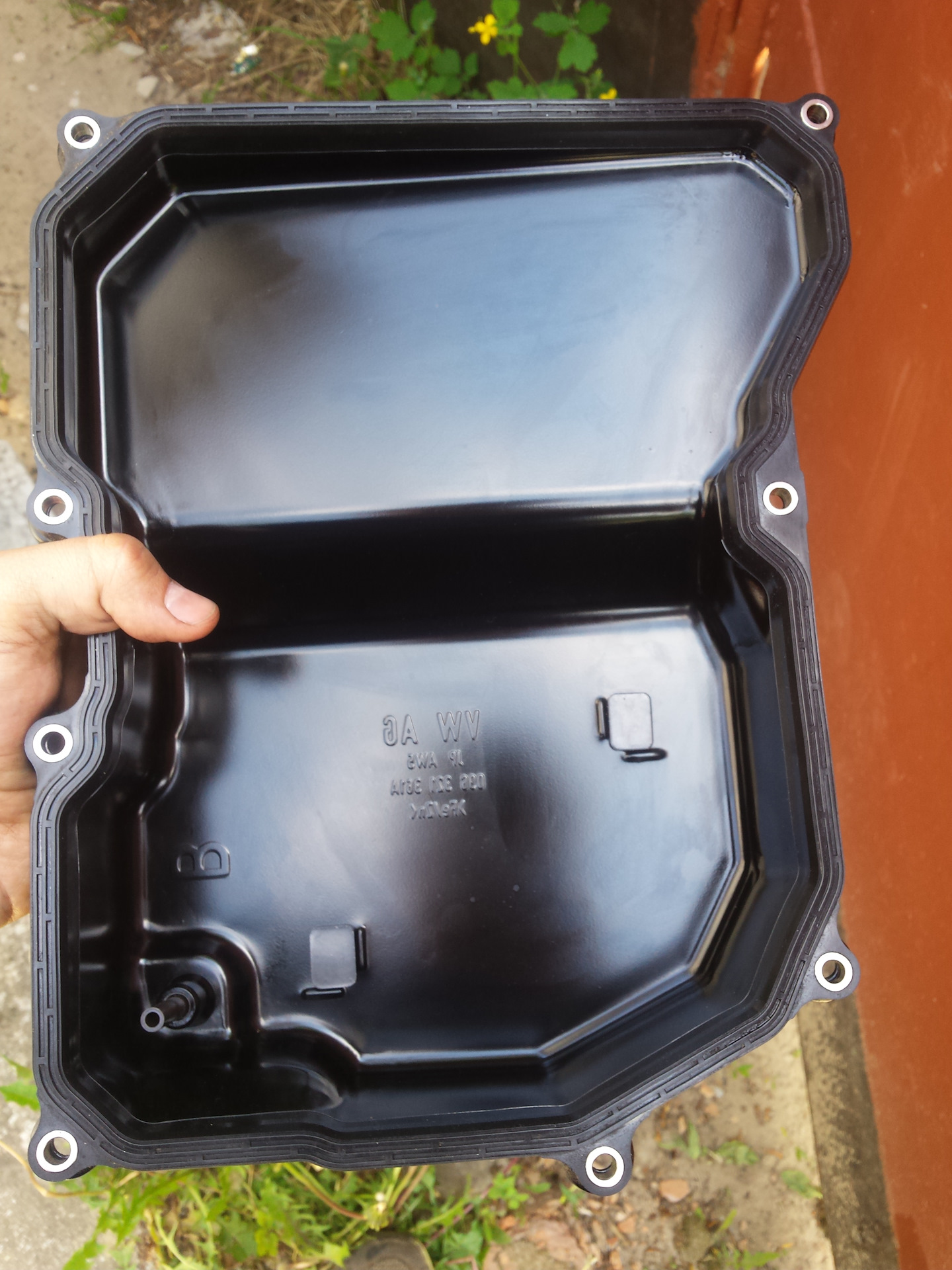

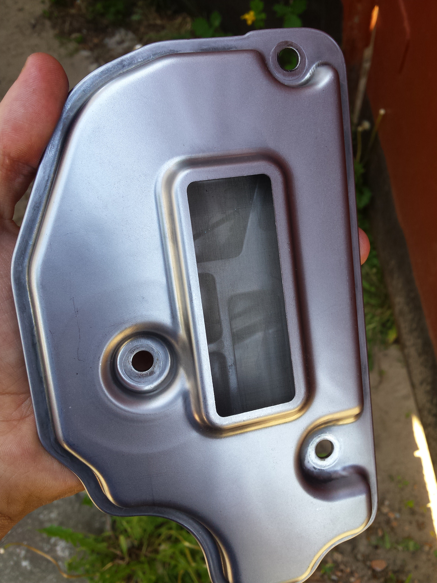

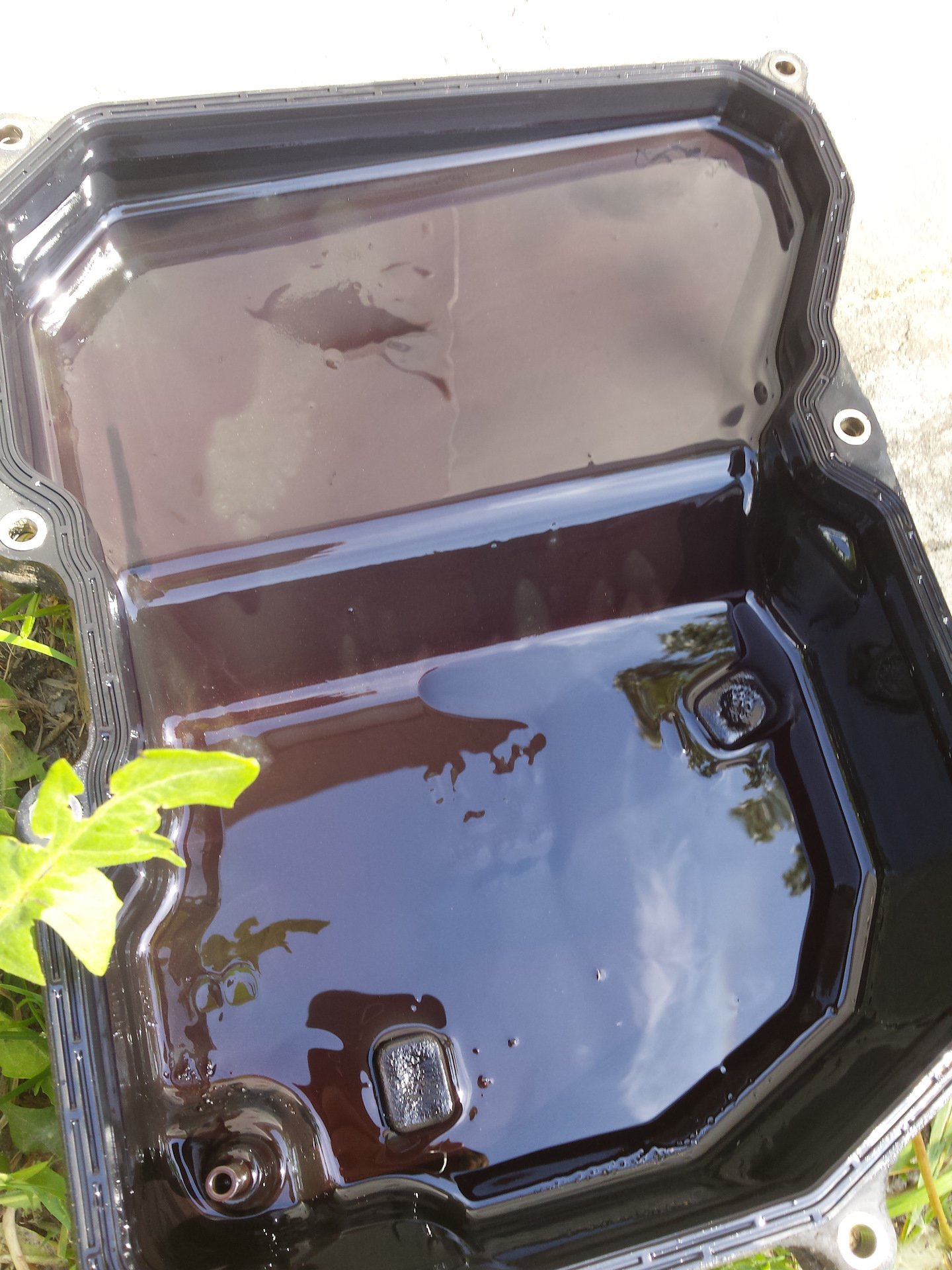

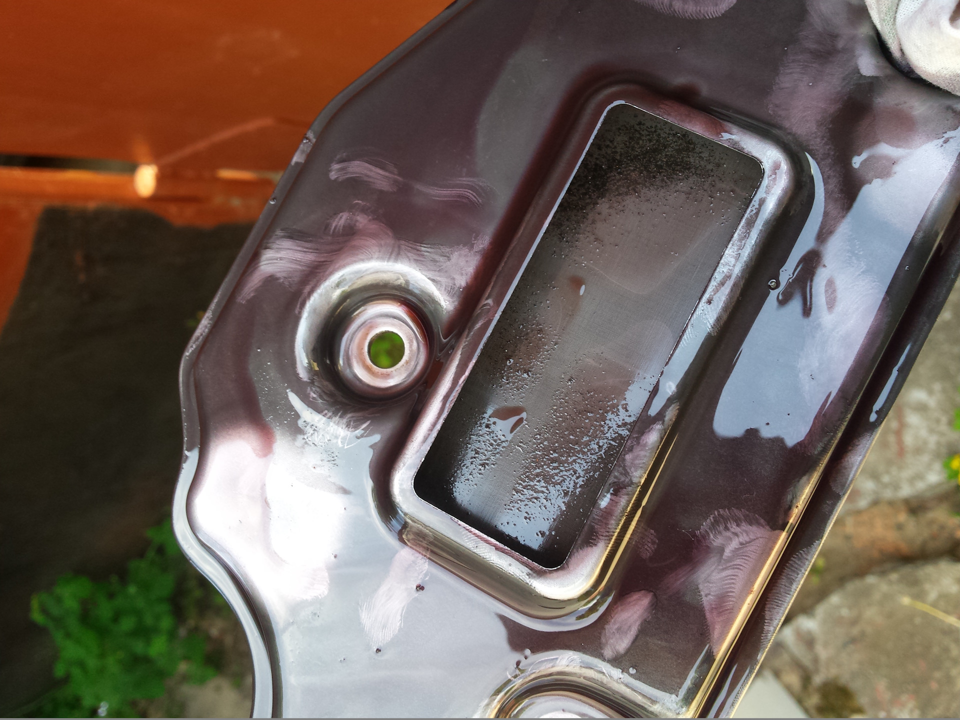

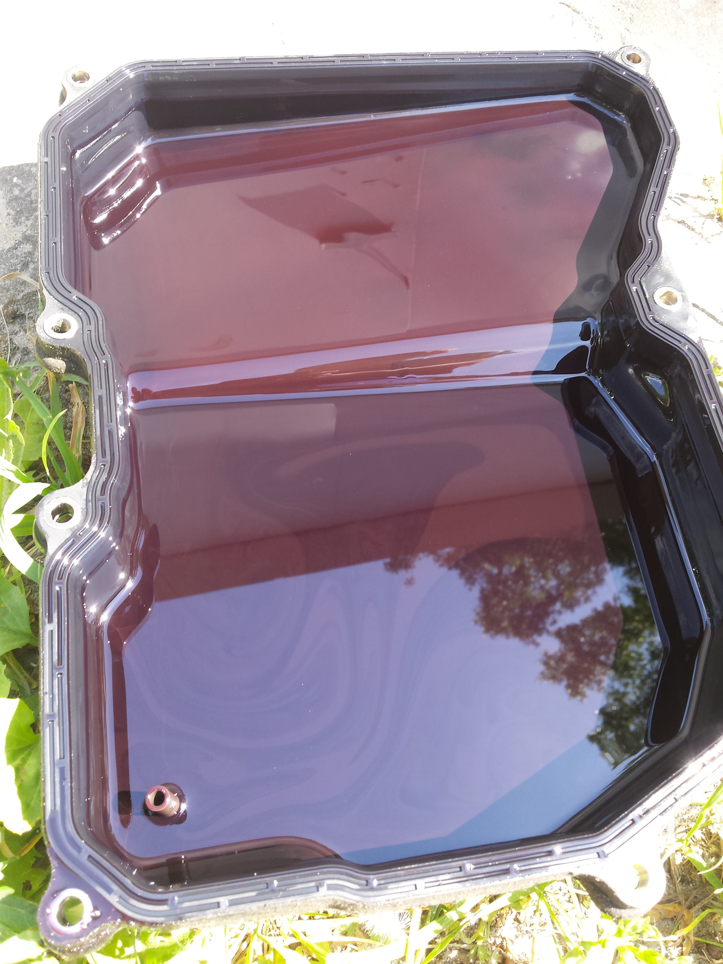

В общем и целом вскрытие показало, что все довольно таки не плохо (на взгляд новичка).
Жижа еще имеет красный цвет, резкие посторонние запахи отсутствуют. Продукты выработки имеются на дне поддона и на сетчатом фильтре но не в очень большом количестве. Имеются некоторые мелкодисперсные отложения на дне поддона и на корпусе фильтра.

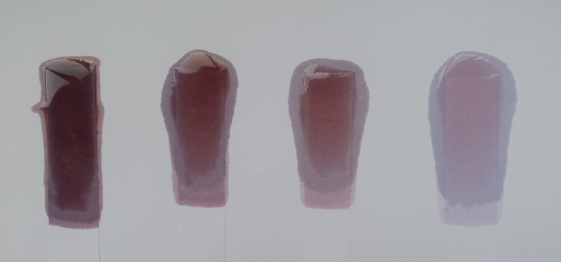

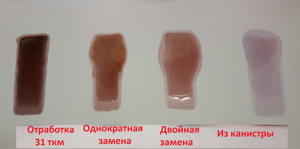

На фотографиях ниже все отображено, включая масла — отработку, после одинарной замены, после двойной замены и свежак из канистры (при разном освещении). Напишите кто что думает =)
P.s. надо было еще поменять сливную пробку и болты крепления поддона, не думал что они такие грустные стали за 5 лет (((

Можно было и не лезть )) Но я не знаю насколько серьезно до меня наваливали на автомобиле )) зато теперь я спокоен =)
