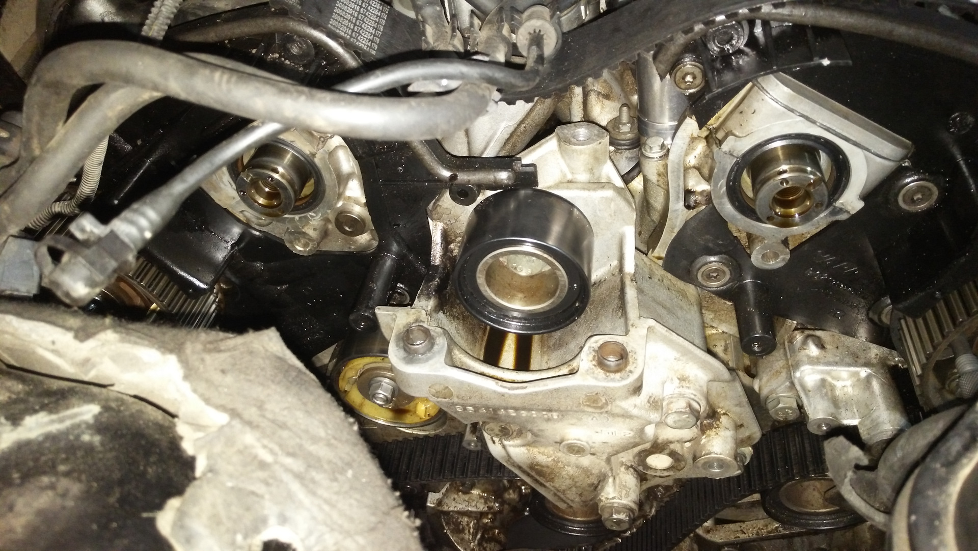

Текло масло понемногу из двигателя со стороны где грм и я решил исправить это .
Когда полезли искать причину утечки масла, обнаружилось что гитара и опора двигателя правая умерли и текут фазорегуляторы.

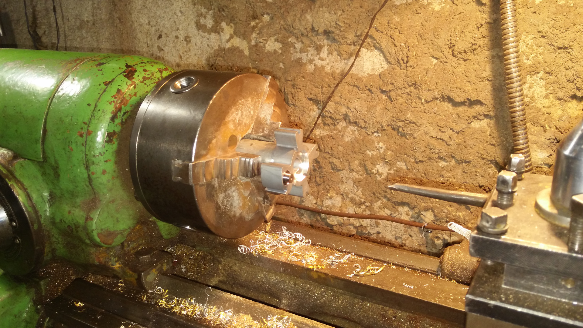

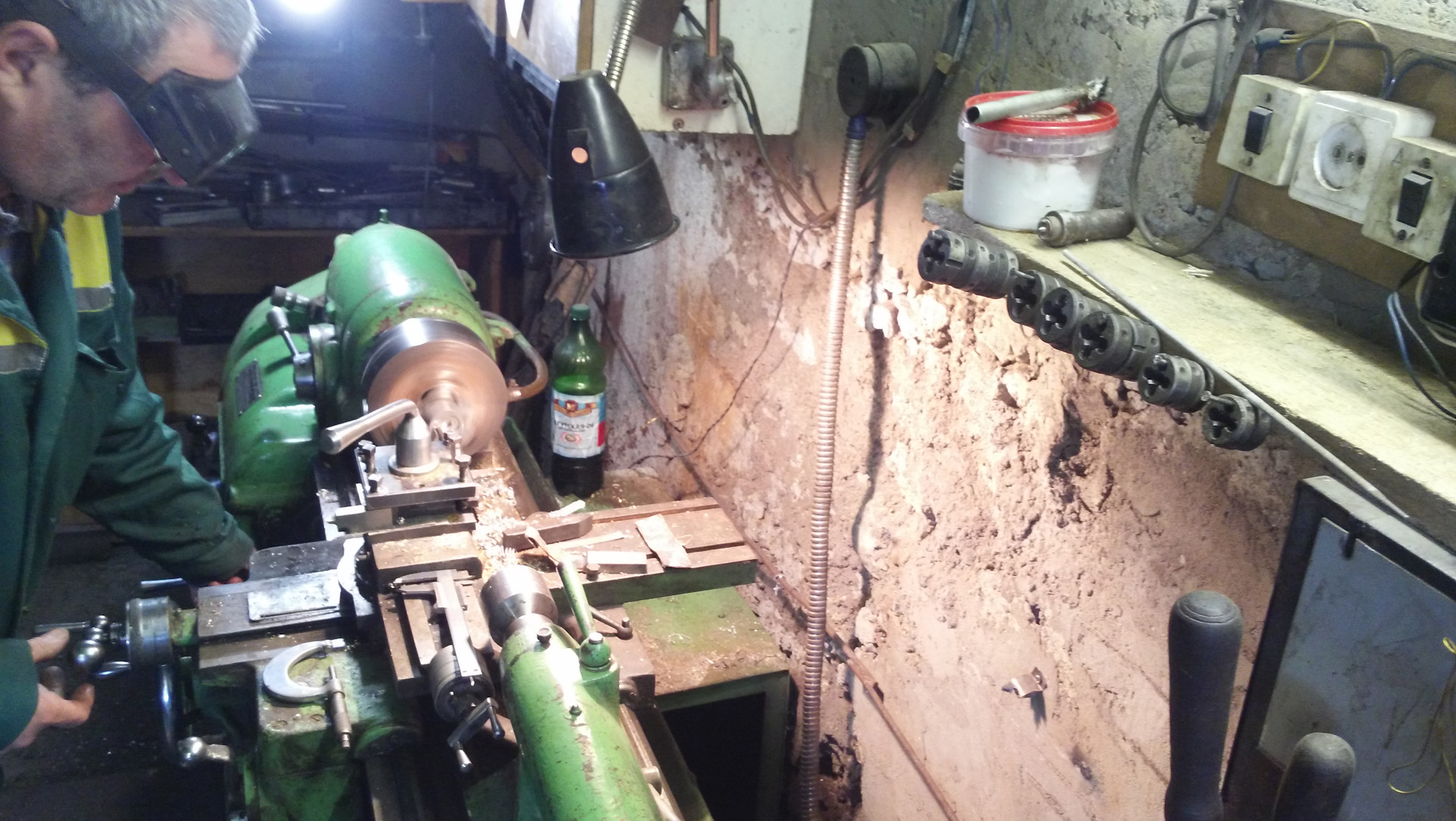

Фазорегуляторы сняли и я поехал к токарю придавать им нужный вид)

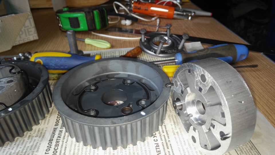

Подробно все различия между реновскими и ситроеновскими фазами указанны у Александра в блоге.

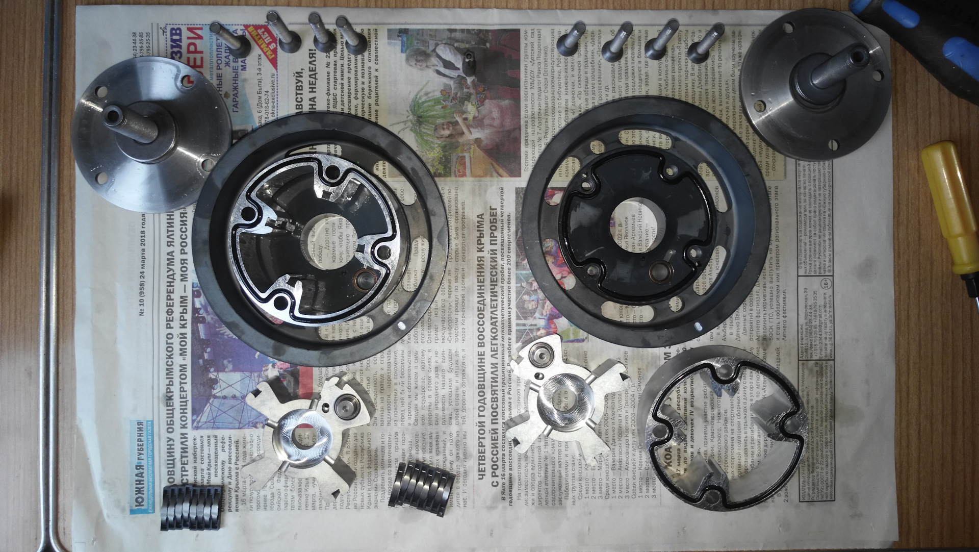

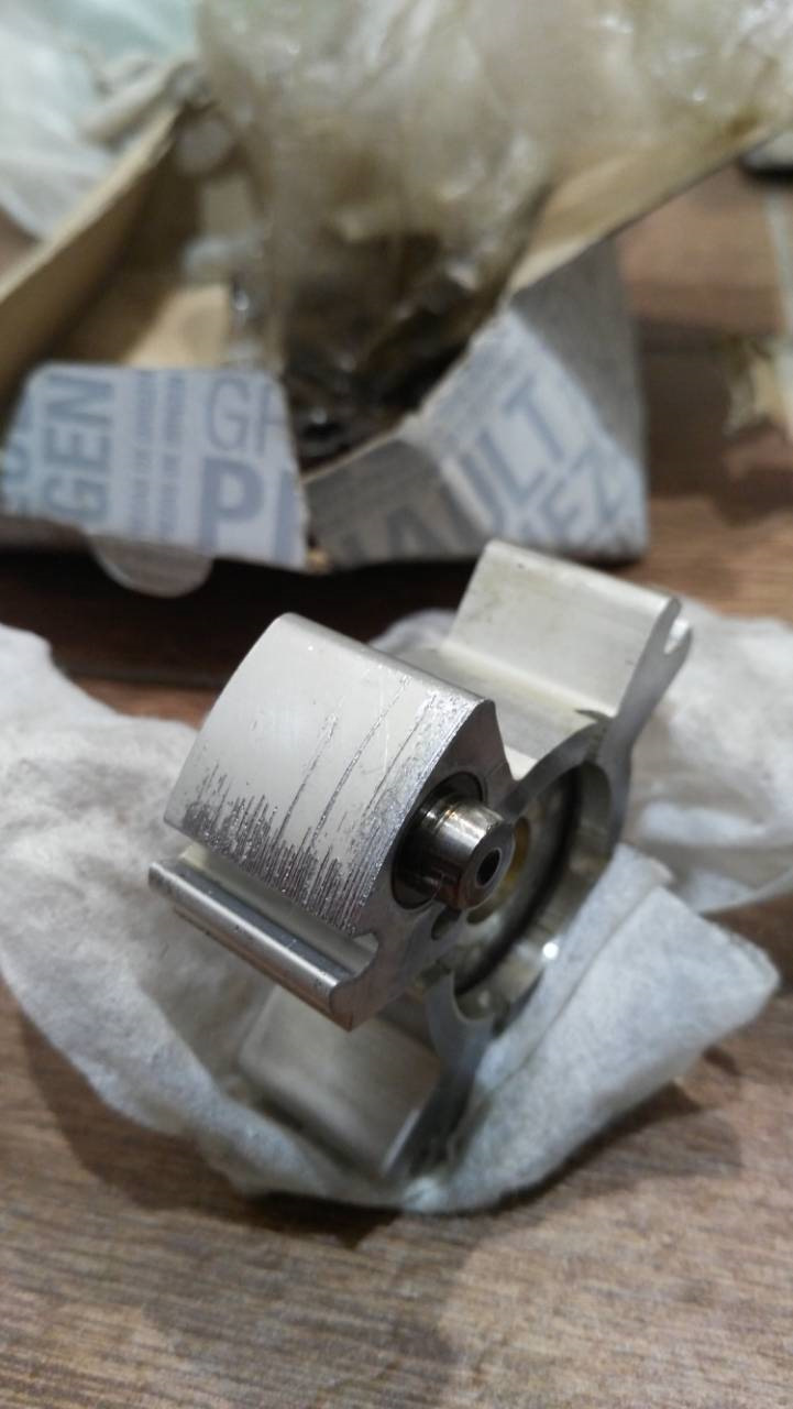

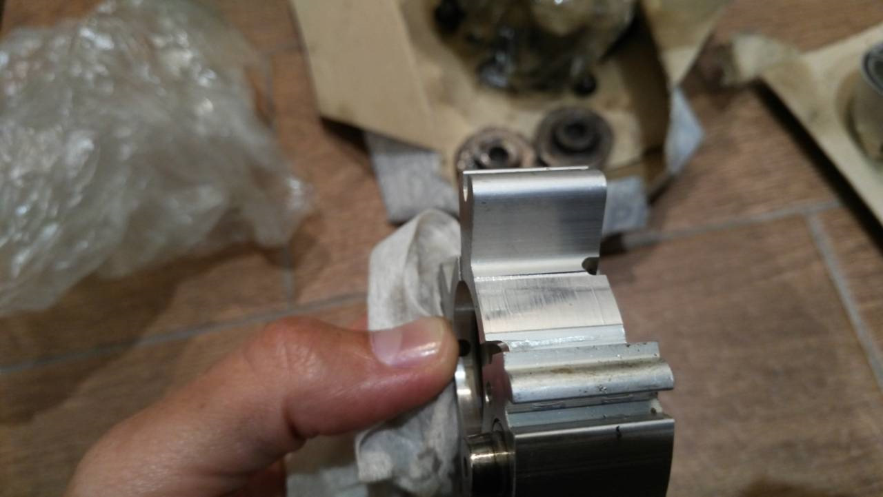

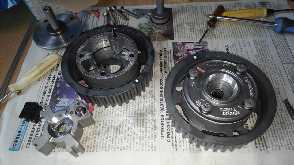

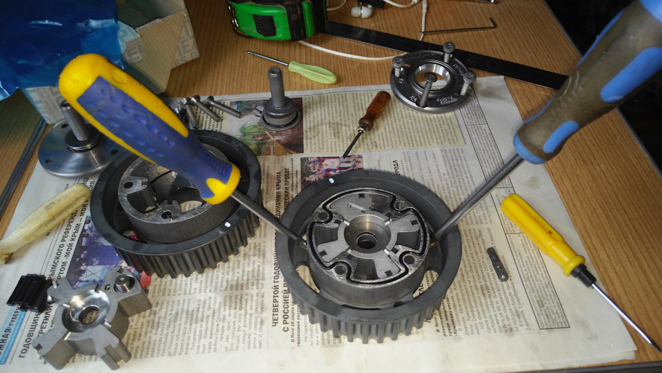

Новые реновские были разобраны
"Внешняя" часть фазика нам не нужна вообще.

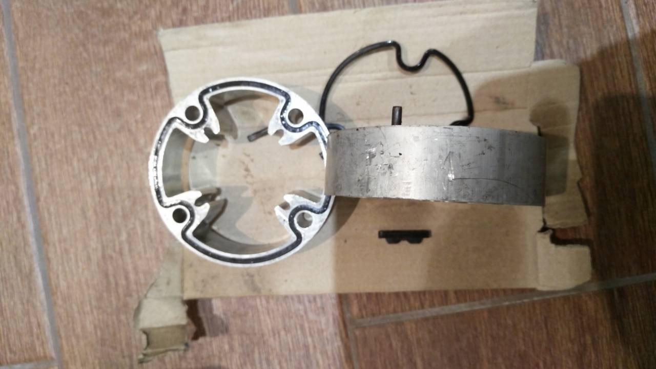

Нужна "внутренняя" часть если так можно сказать и прокладка.Крепится она на двух шпильках и легко снимается с помощью отверток.Без помощи klanin я бы долго думал как ее снять)))

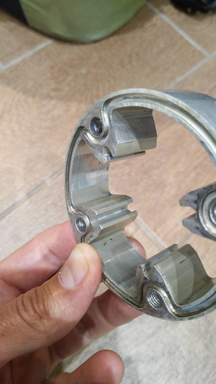

В фазике от рено "уплотнители" разборные,
а в ситровском цельные

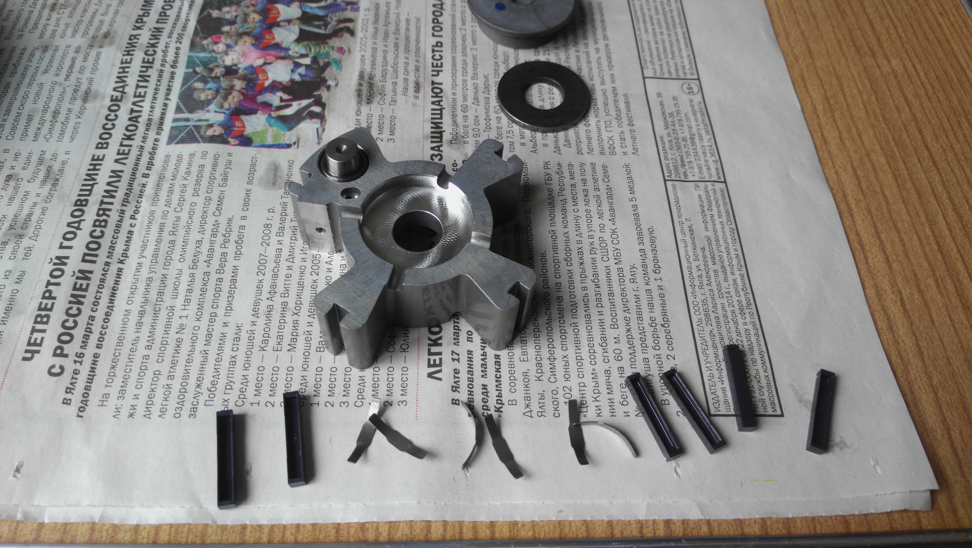

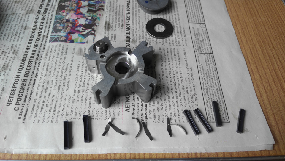

Выработка на ситровских фазах за 260 тысяч большая, прокладки просто стали пластикавыми и поэтому текло масло. На мой взгляд, если они текут то можно просто заменить 4 прокладки(только где их найти и если внутри все хорошо, а не так как у меня)

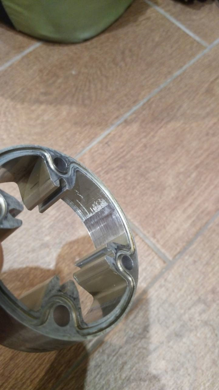

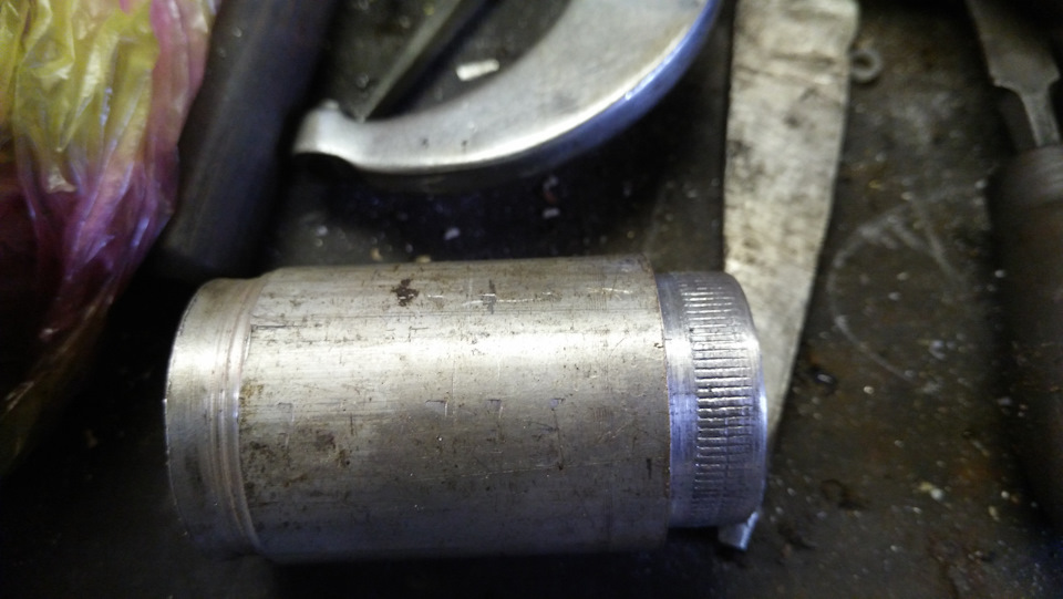

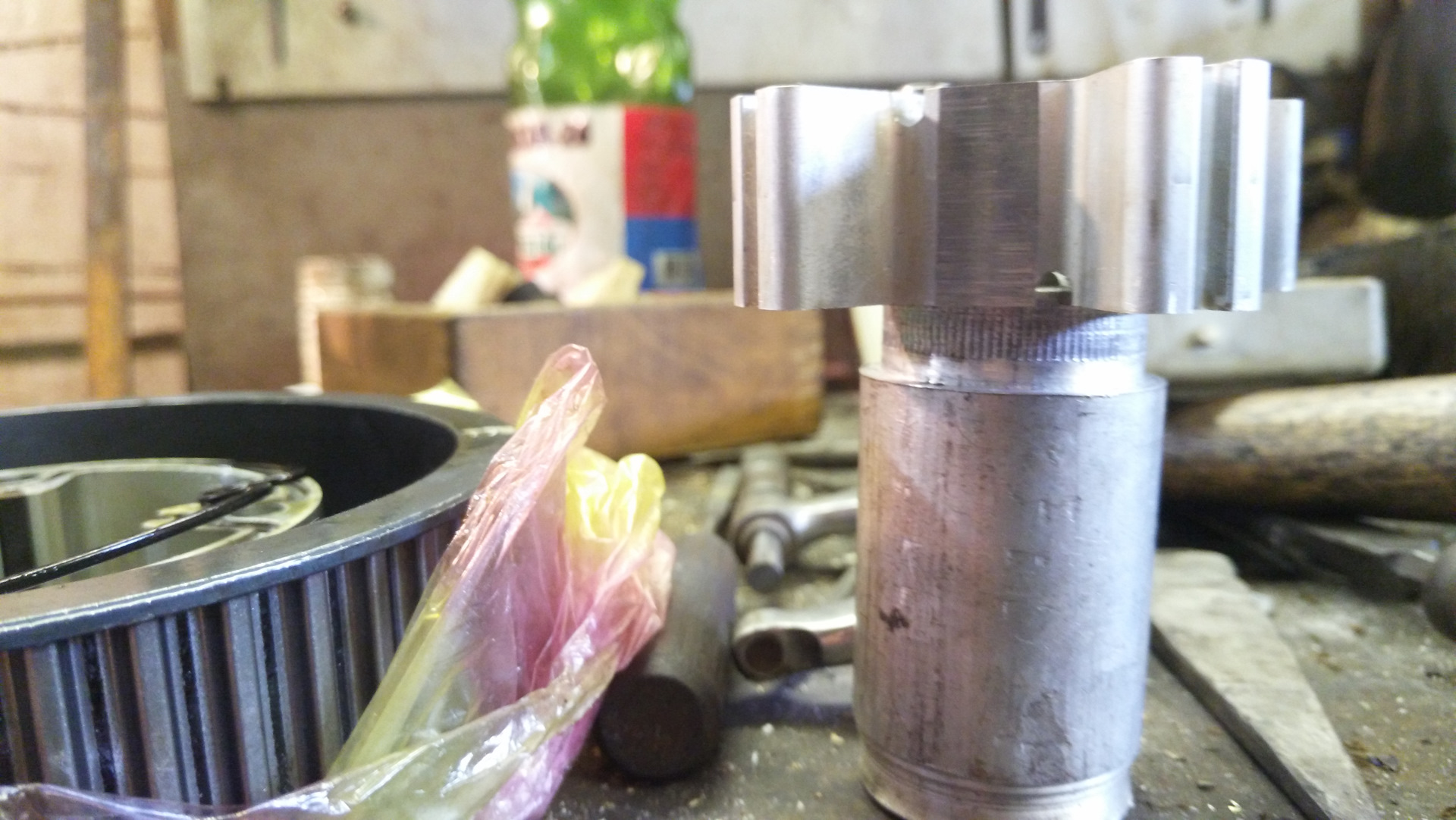

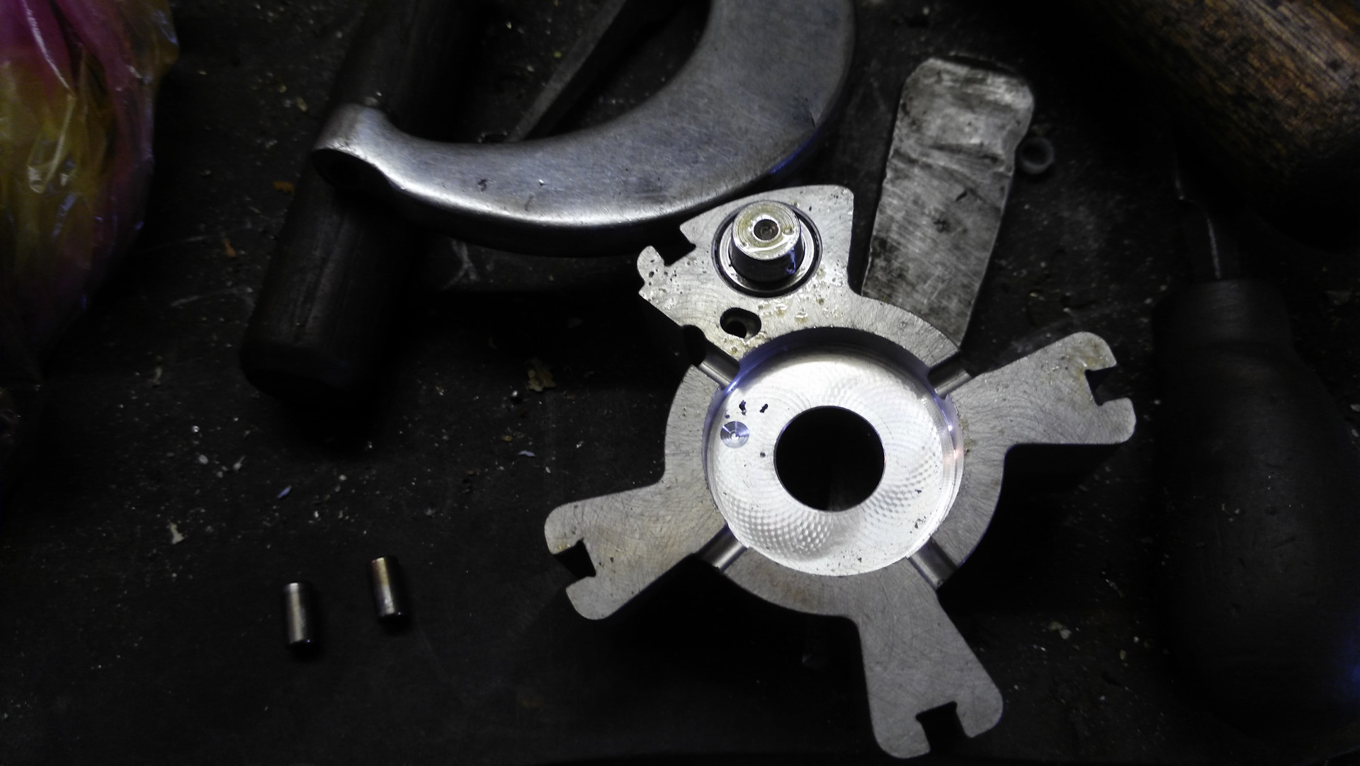

Далее для фиксации в станке ротора выточили болванку
закрепили и пошел процесс расширения внутреннего диаметра

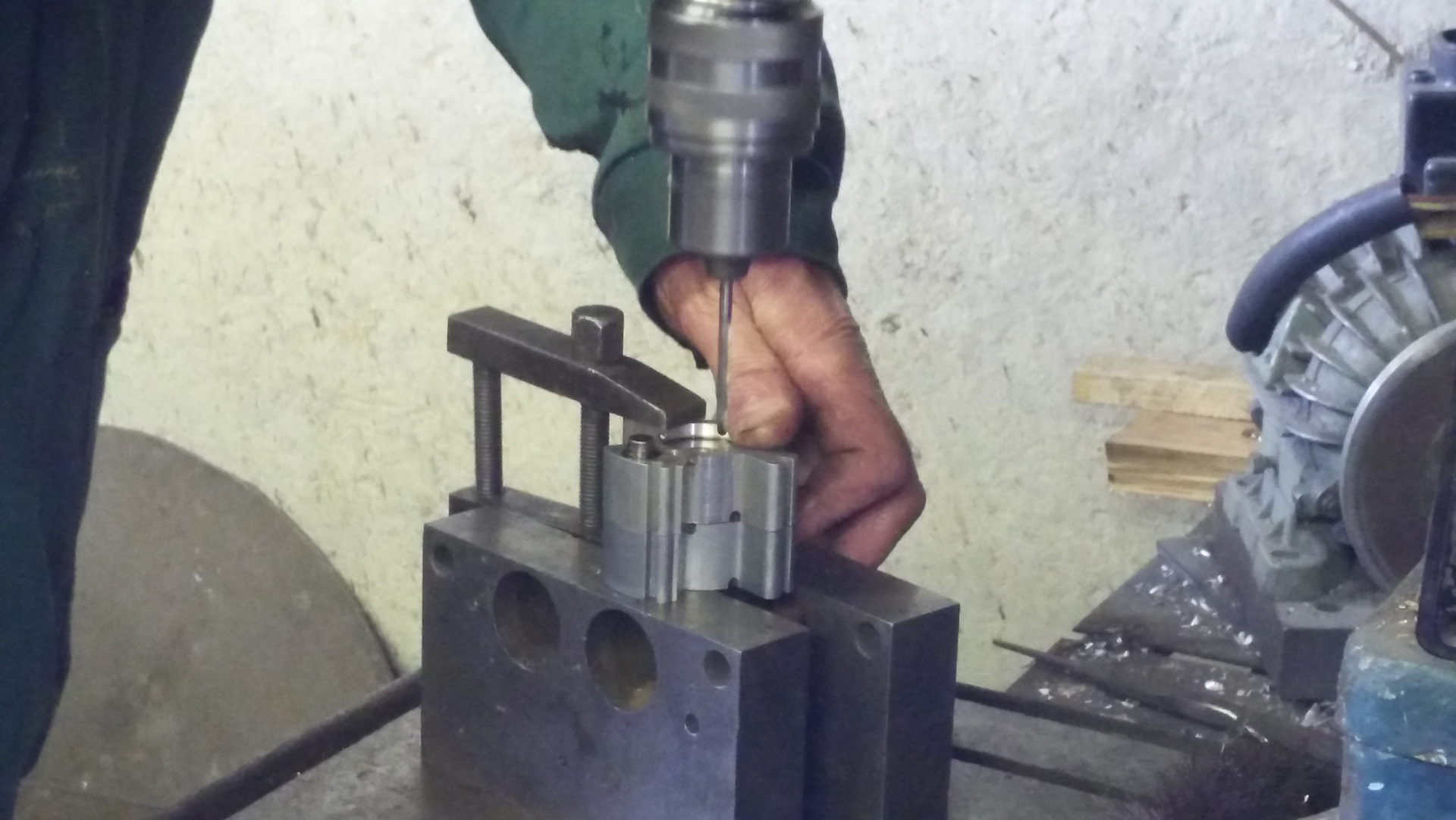

Далее возник вопрос как точно рассчитать место и просверлить отверстие под центрующий штифт распредвала.Мозговой штурм длился минут 15 — было несколько идей не дающих 100процентной гарантии и в итоге мы придумали как это зделать)))
Скрепили с помощью струбцины два ротора вместе — снизу новый, сверху старый и так как старый не нужен через него насквозь просверлили дырку
и получилось то что требовалось -точное место для штифта.
Само отверстие 4мм и токарь сначала сделал дырку сверлом 3.5мм, потом 3.7 и в конце 3,9. Это для меня стало открытием) что так надо делать.Я и не думал что есть сверла с такими размерами)
Потом все собрано и установлено.
