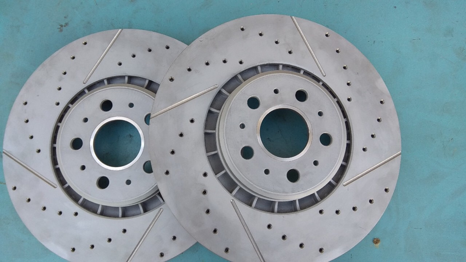

После доработки задних дисковых тормозов, появилось ощущение, что зад в машине тормозит лучше, чем перед, а ведь так быть не должно! Тут я загорелся идеей по установке на передок 280 тормозилок взамен обычных 256.
Из великолепных бортовиков Максима (Docent86) было извлечено много полезной информации о переходе на 280 тормоза.
Так, например, я изначально не хотел переходить на разболтовку 5х100, в его бортовиках я прочел, что можно установить диски от Passat B3 G60 с мотором PG. Заказал сразу же такие вентилируемые 280 тормозные диски:
TRW DF2631
Так же заказал тормозные колодки TEXTAR 2016801 толщиной 16 мм, т.к суппорта которые я купил были 256, а скобы 280.
Но как всегда жизнь меня перекинула через плечо, а потом всадила ногой как Джеки Чан:(
Суппорта и скобы, которые я купил оказались 256 вентилями, следовательно 280 диск туда вообще не становился( расстроенный решил всё нахрен продать, благо потихоньку это получилось, и я вернул деньги.
Недавно я решил снова попробовать и сделать попытку номер 2
Зашёл на сайт www.allegro.pl и наткнулся на вот такие интересные тормозные диски.
Они были на 4 болта, с перфорацией, вентилируемые и 280 размера. Ох, и загорелся я, ведь пассатов с такими дисками я не встречал, следовательно буду такой один, наверное!
Сразу же написал своему товарищу, который доставил мне целую гору ништяков на пассат из Польши.
Ссылка для связи с Пашей ! Паша приветик!
Немного ожиданий и диски у меня в руках! Паша, спасибо за скорость доставки, лучшие цены! Приятно работать, рекомендую всем своим друзьям!
Приступим к фотографиям) Диски также будем сравнивать ТRW и Mikoda
Вес у дисков одинаковый и составляет 10 кг ровно, что касается качества. то на мой взгляд оно одинаковое. Сделаны качественно что TRW, что Mikoda. Покупкой очень доволен, сейчас нахожусь в поиске 280 суппортов и скоб.

С большой скорости интенсивно оттормаживаться будешь будут выть неприятно.Неисправностью не является.только испугает поначалу.Эффект из за проточек.

Чтоб этот вой услышать, надо ТАК оттормаживаться, чтоб вся жизнь перед глазами пролетела будто перед смертью.
Не, среднее торможение со 100км/ч воют проточки неприятно.
А мне с ТРВ не повезло, повело один диск, даже половины колодок не стер, поменял на АТЕ
А разве спорта с колодками не одинаковые 256 и 280, вроде скобы только другие?
Суппорта разные, разная ширина где колодки стоят в суппорте.
Это русский Иван придумал на 54 gerling ставить скобу от 280 и ставить просто тоньше колодки
На 256 точно одинаковые спорта, только толщина колодок зависит от вентилируемого или нет, это же правильно?
Суппорта 256 одинаковые, скобы 256 разные есть под вентили и простые. Там в скобе вырез больше для вентилируемого диска

Ржавеют они капеНИ В КОЕМ СЛУЧАЕ НЕ СВЕРЛИ ОТВЕРСТИЯ КОГдА ИХ ЗАБЬЕТ САЖЕЙ И колодками, используй мягкое что-то
Не повреди защитное покрытие
www.drive2.ru/l/494961103235711078/
А сейчас спуст 4тыс после сверления уже снова полосы!
Но диски уже пробежали прилично 37тыс
