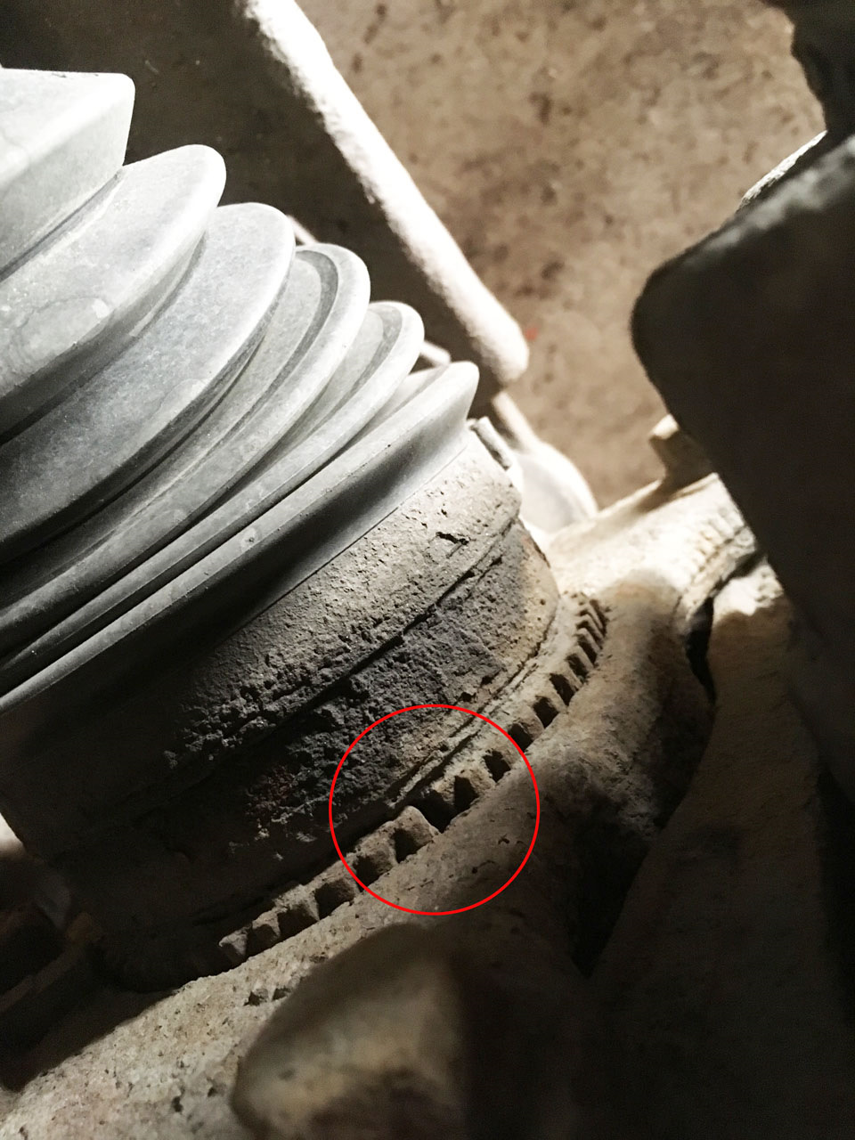

Лопнуло у меня кольцо ABS спереди справа. Поломка неприятная, деталей в наличии нет. Прогрессировала постепенно, видимо по мере роста трещины. Ездить можно, но при торможении на малых скоростях всегда срабатывала ABS, что весьма неприятно. Лампочки "ABS" и "4WD Check" загорались только при наборе скорости свыше 80 км/ч.

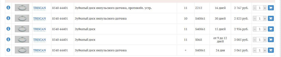

Единственный параметр, что был известен, это количество зубьев — 52. Правдами и неправдами, замучив яндекс с гуглами были найдены 3 артикула колец:
BluePrint ADG07160
Mapco 76951
Triscan 8540-44401
В разных системах поиска артикулы даже пробивались, но предложений у поставщиков не было совсем. Помощь пришла откуда не ждали — eBay. Купил их прямо в Шотландии, ~1300 руб. На всякий случай 2 шт., одно про запас.

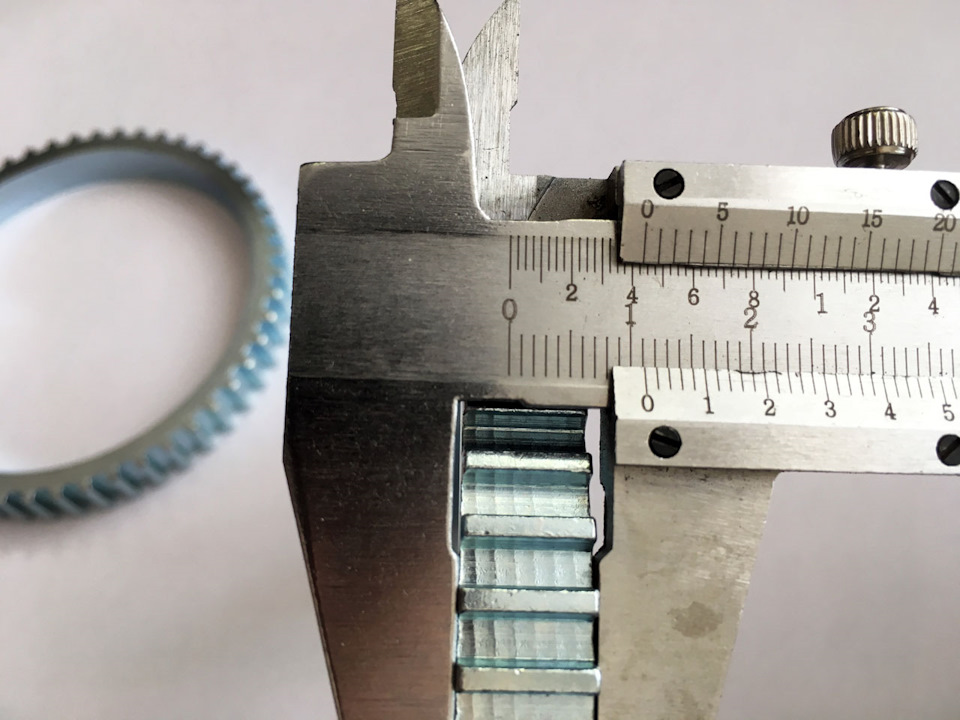

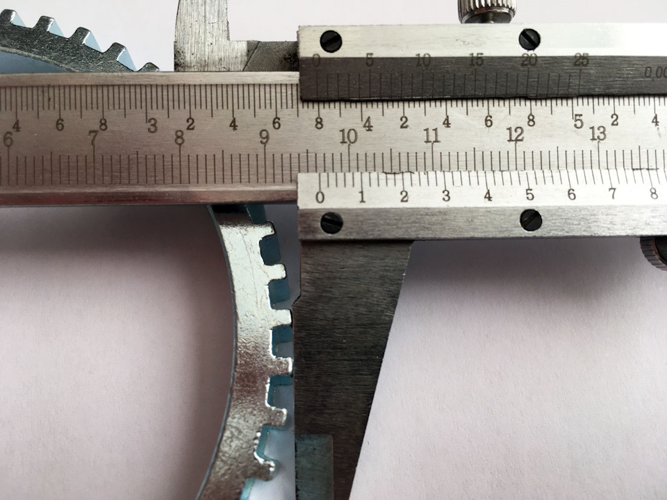

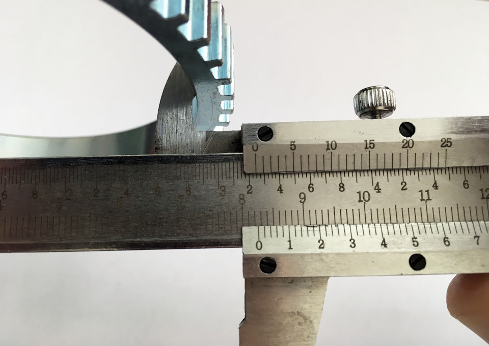

Размеры:
Внешний диаметр — 96.5 мм.
Внутренний диаметр — 82.5 мм.
Ширина — 11 мм.

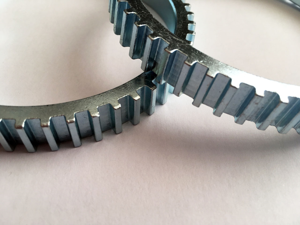

Перед, зад, 2WD / 4 WD, левое правое, бензин/дизель — все одинаковые. Подозреваю что и на Ставик подходят (если надо, могу дать свое лишнее на примерку).
Снять дефективное было просто, оно уже почти отошло от шруса. После чистки напильником поверхности новое плотно село с помощью молотка.
Проверил артикулы на момент написания заметки, Triscan стал пробиваться, цены 2700-5000 руб.

Есть возможность померять высоту и толщину зуба?

Высота зуба 2.5 мм, ширина 2 мм.

Дороговато однако!

Дааа… У поставщиков бьётся только трискан по 50$
Полгода назад и его не было :) как и информации, что это кольцо вообще подходит. Англоязычные сайты помогли.
