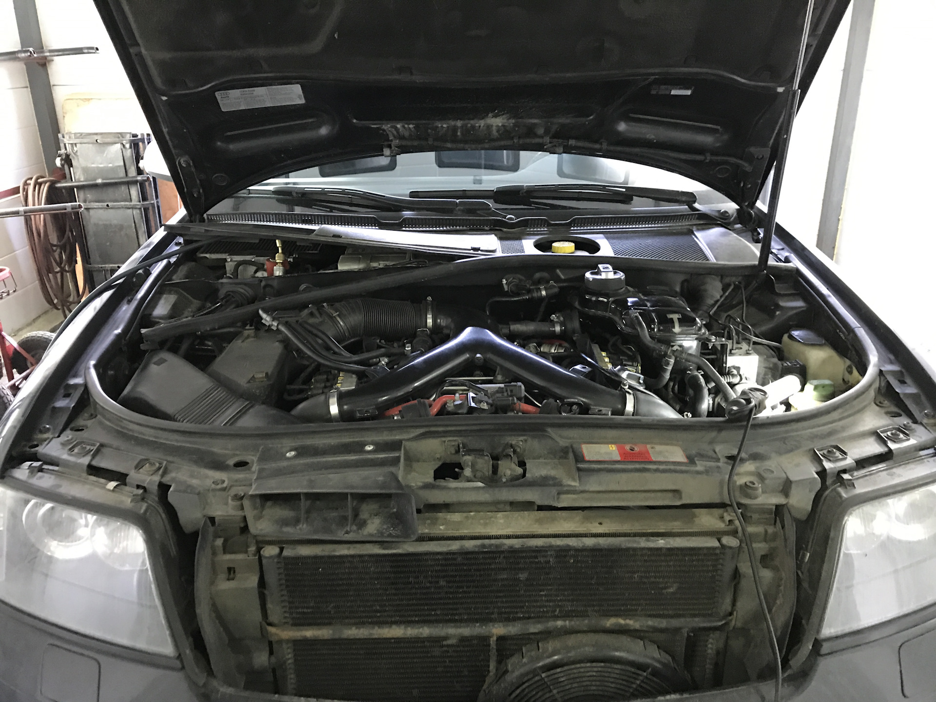

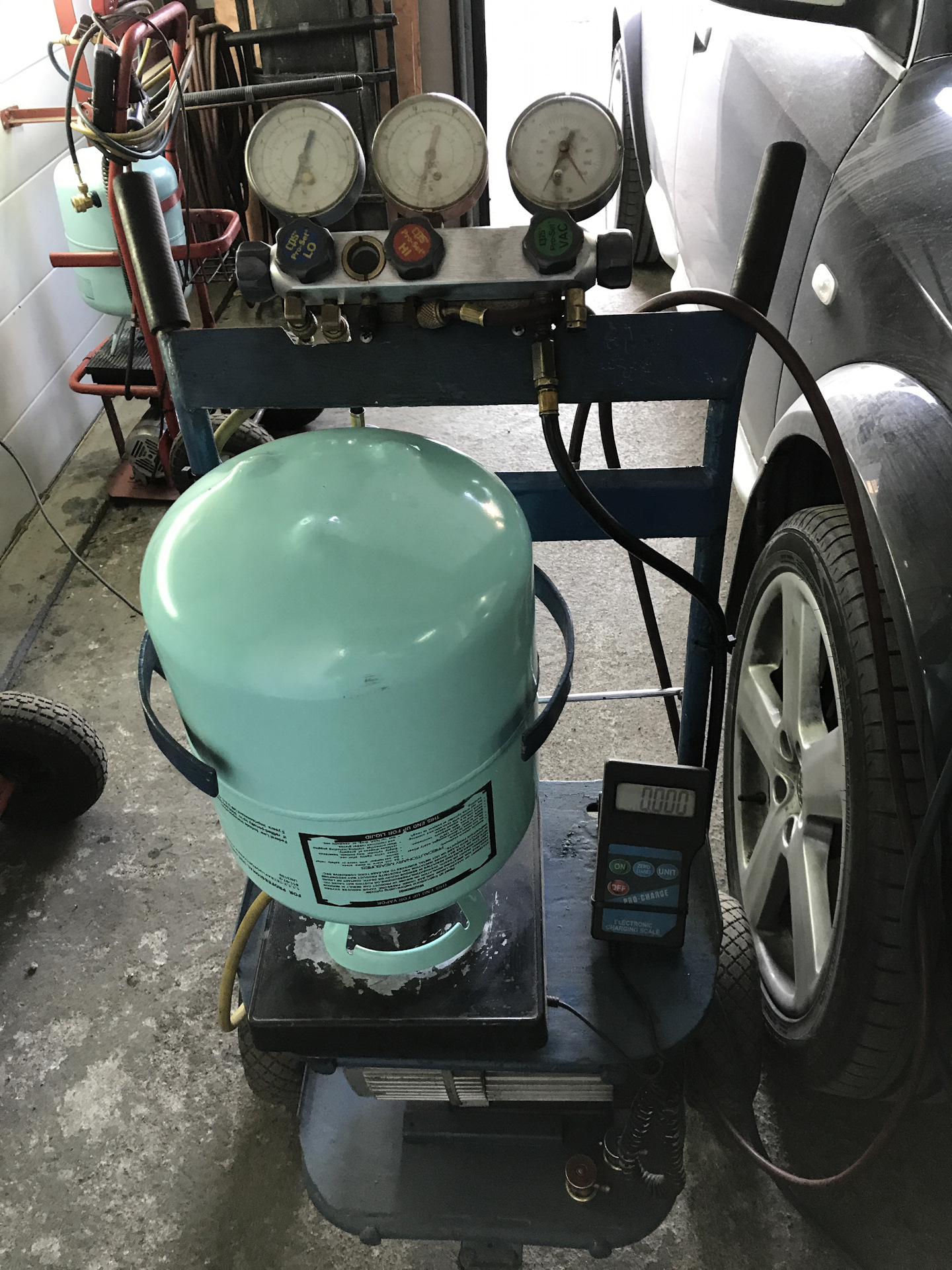

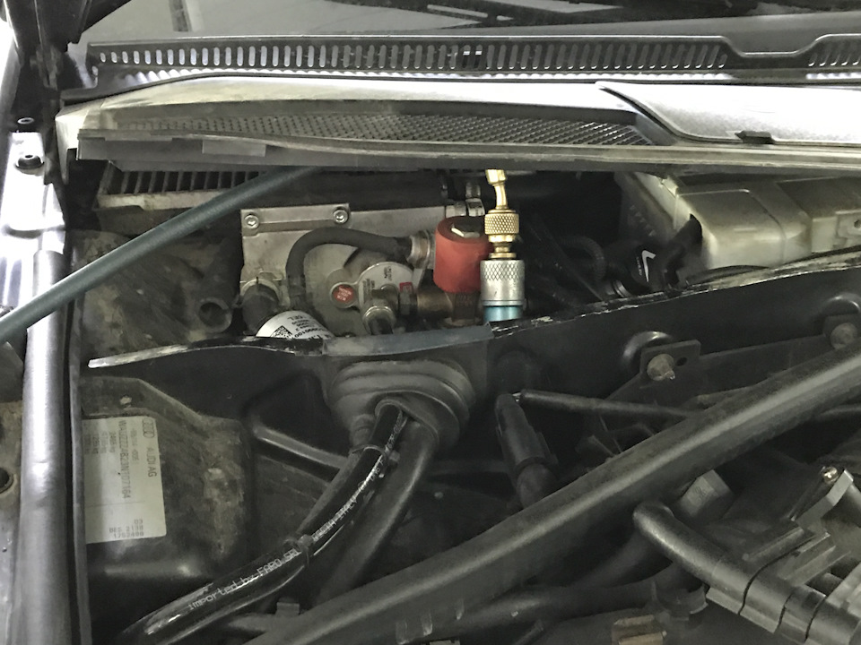

По факту замены ДВС -> был внедрен новый компрессор кондиционера 👌выдался свободный день 🏎❄️Поехал на заправку ❄️

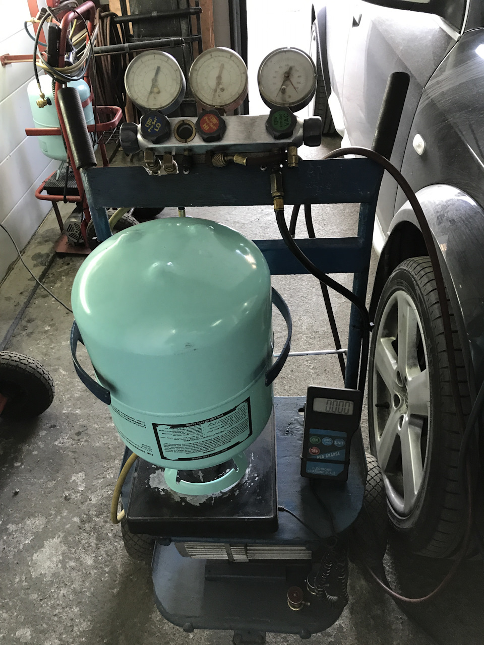

Приехал в профильное место по заправке кондиционеров, столько соплей наслушался на тему неудобства подключения заправочной магистрали 🤦🏼♂️рядом с салонным фильтром у меня компактно расположено оборудование ГБО — мастер/заправщик криворукий 🦌до этого обращался по дозаправке в обычное место у дороги — все без проблем, а тут специалисты😭
Воткнул таки
Шайтан машина — заливаем фреон + масло + жидкость для проверки утечки 👌
С горем пополам победили 🤦🏼♂️на удивление даже не сломали ничего😂 Второй интересный момент После установки нового ДВС проехал совсем немного, при случае грех не навалить 💪 и тут сюрприз — буста 0 Пора замчать на опрессовку 🏎💨

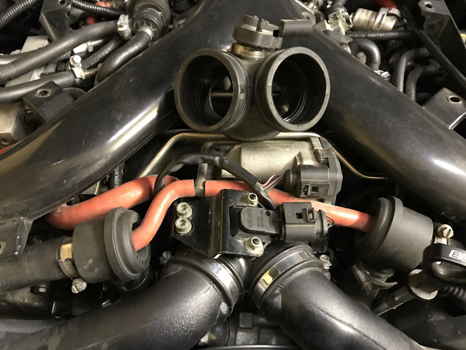

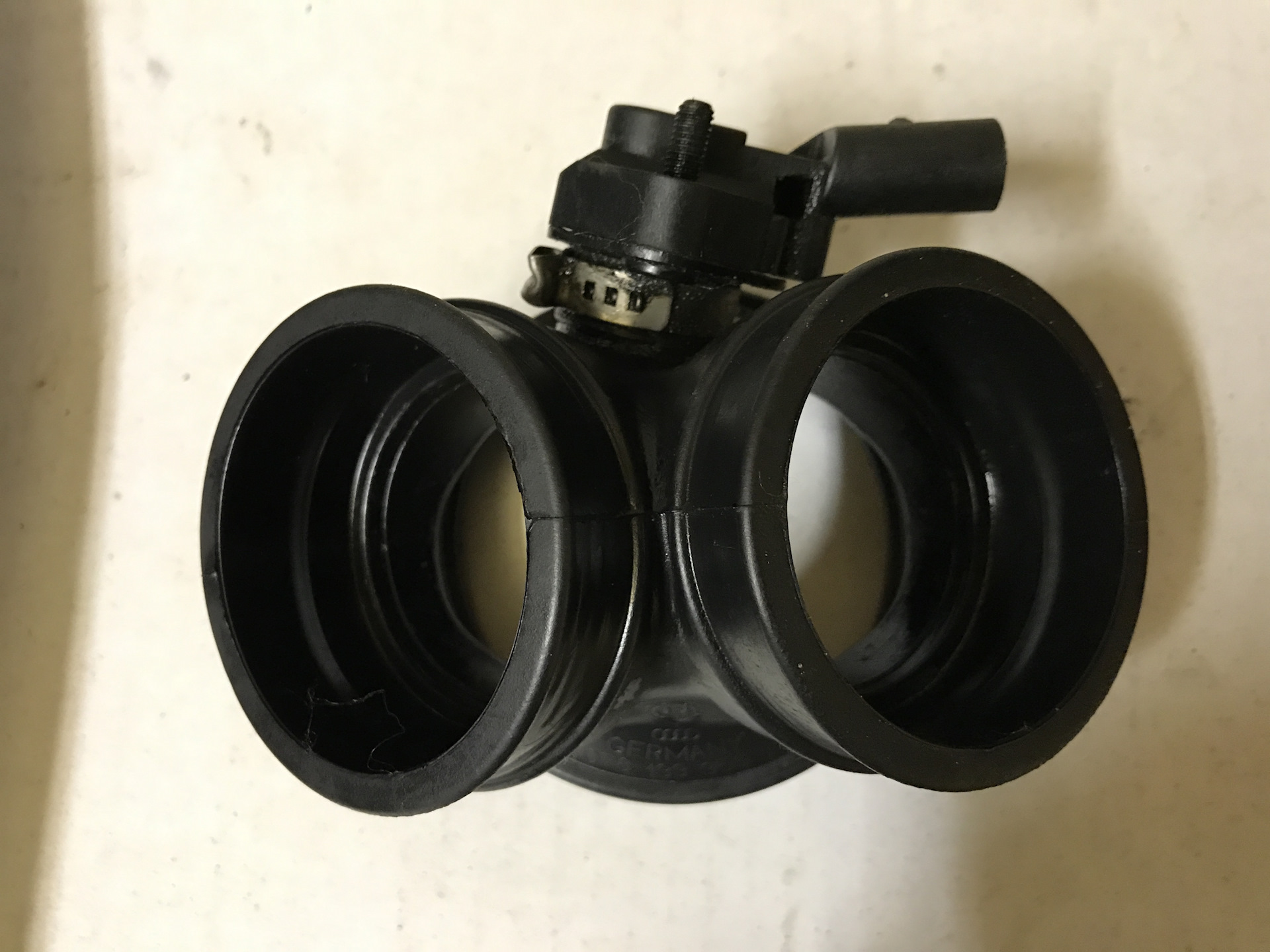

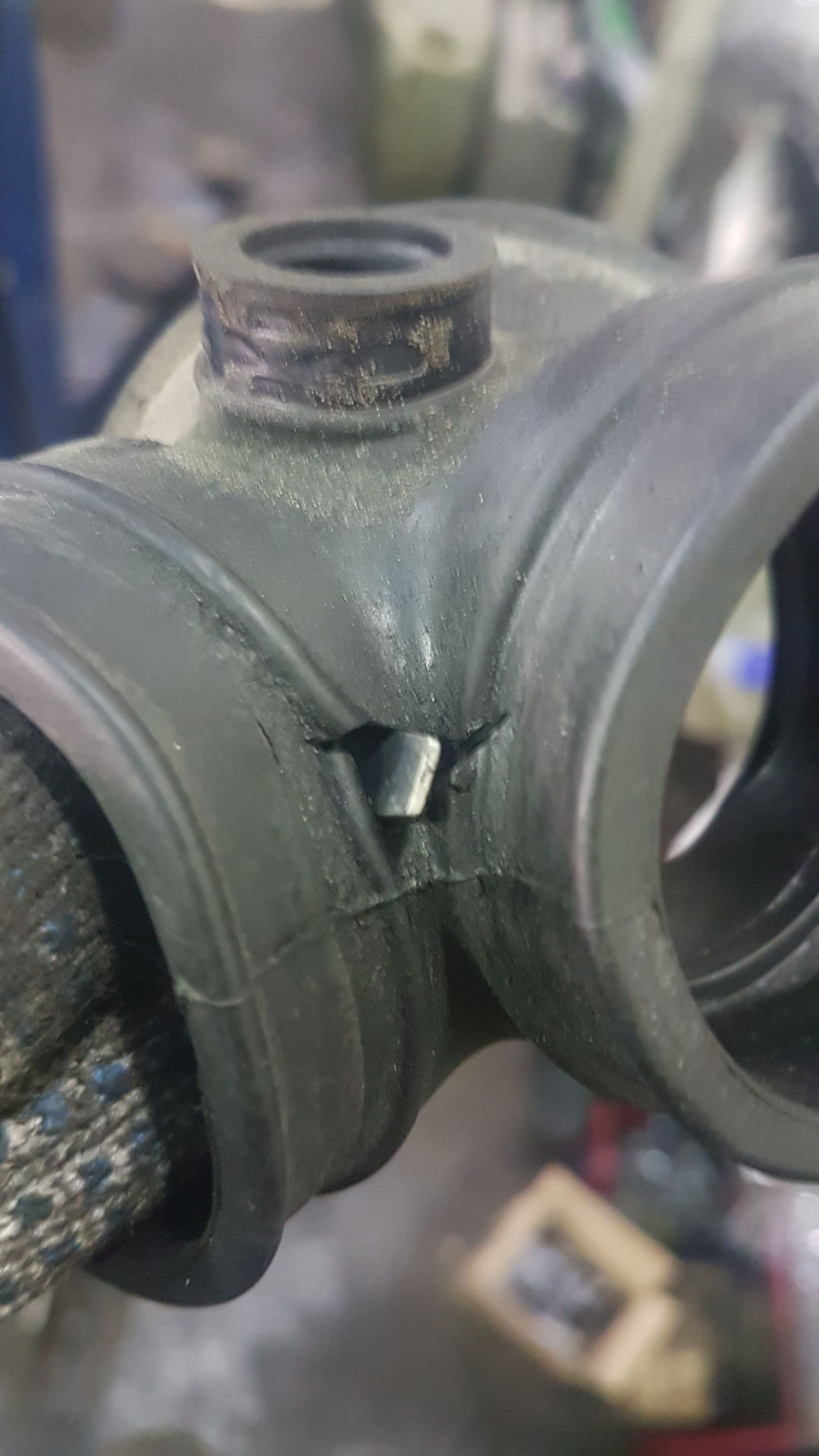

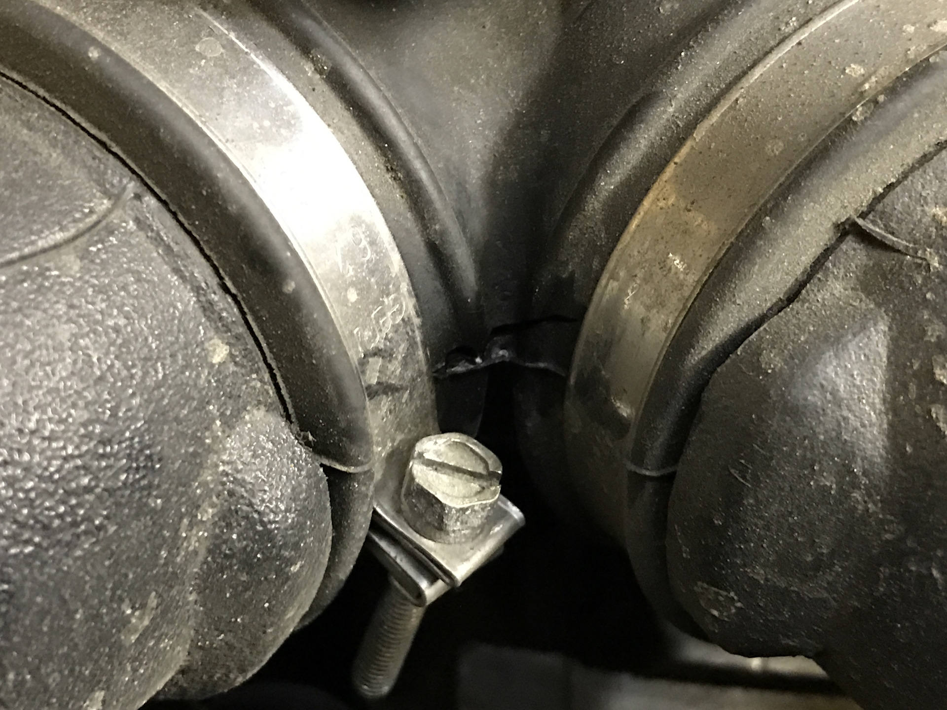

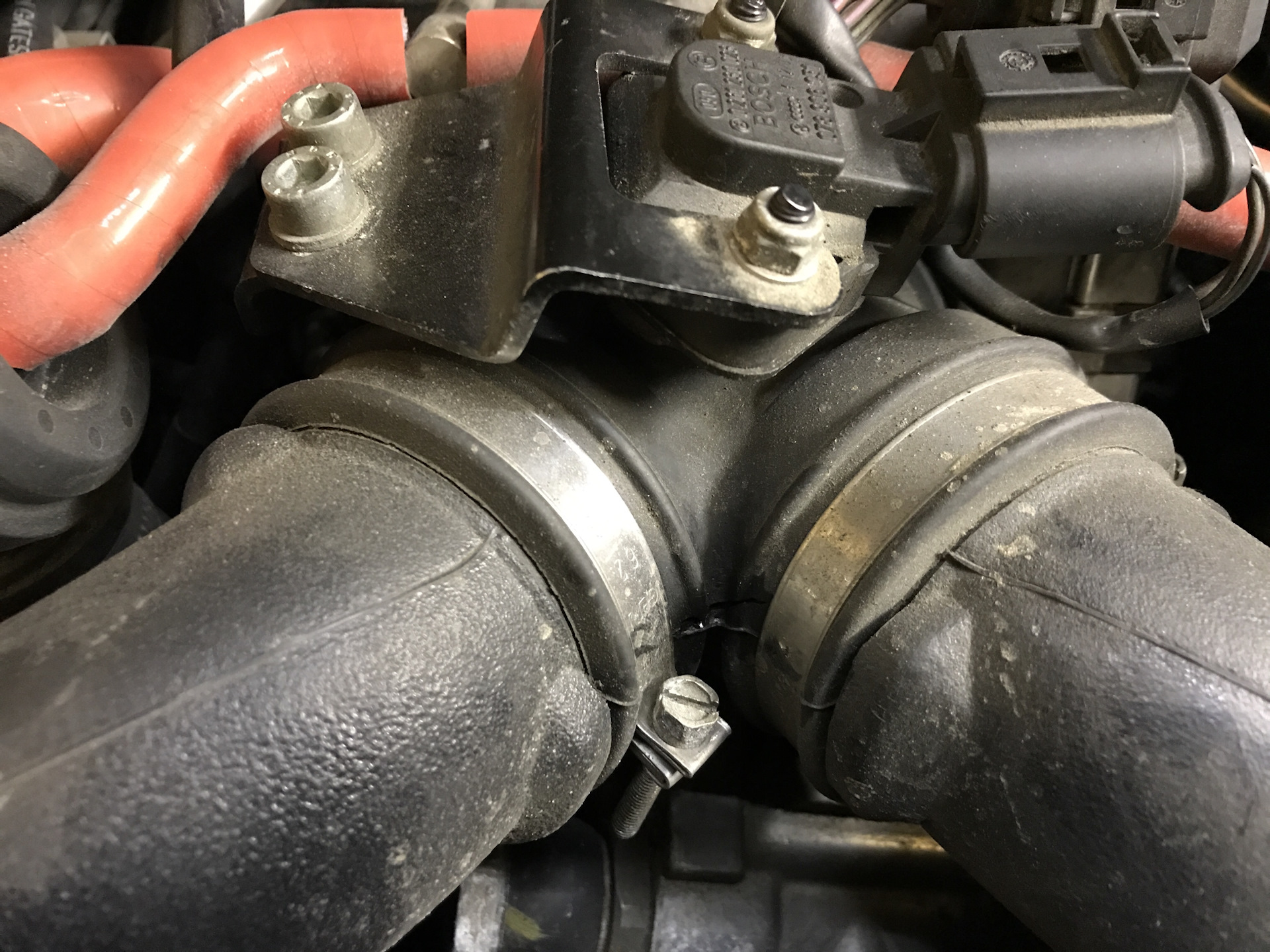

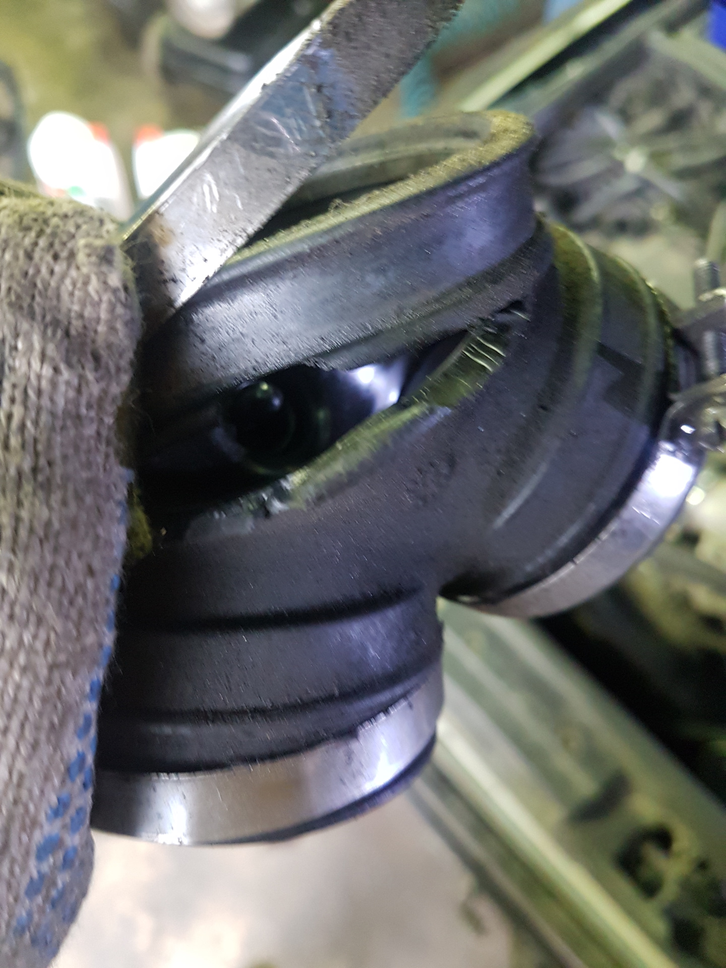

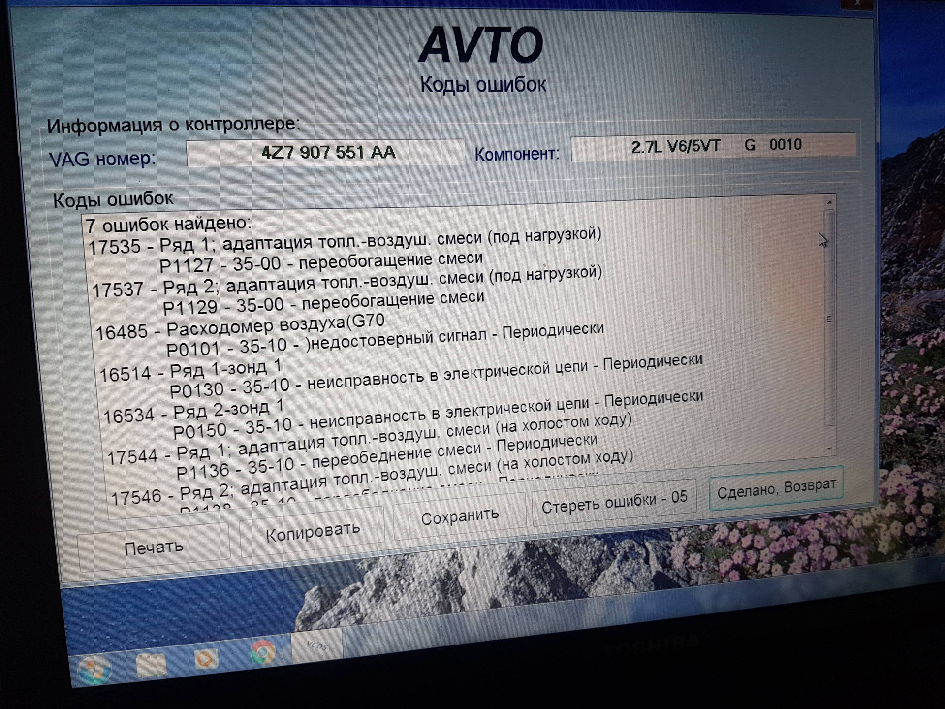

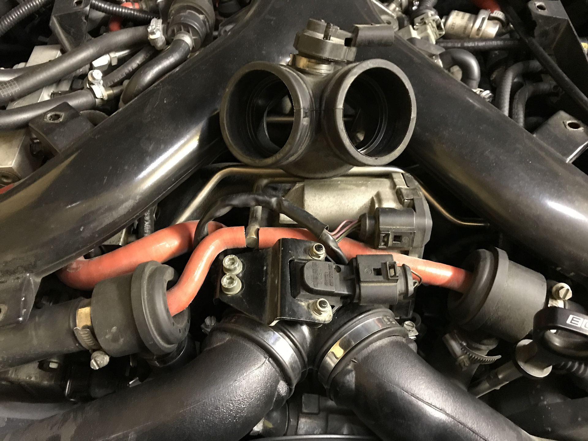

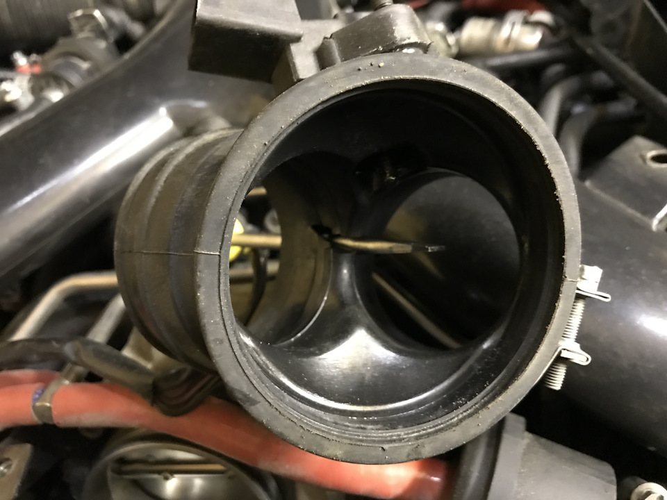

Приехал прессовать, а тут картина — Труселя, давай до свидания 🤦🏼♂️ Дырку не видно, но она есть — дырень ⚫️

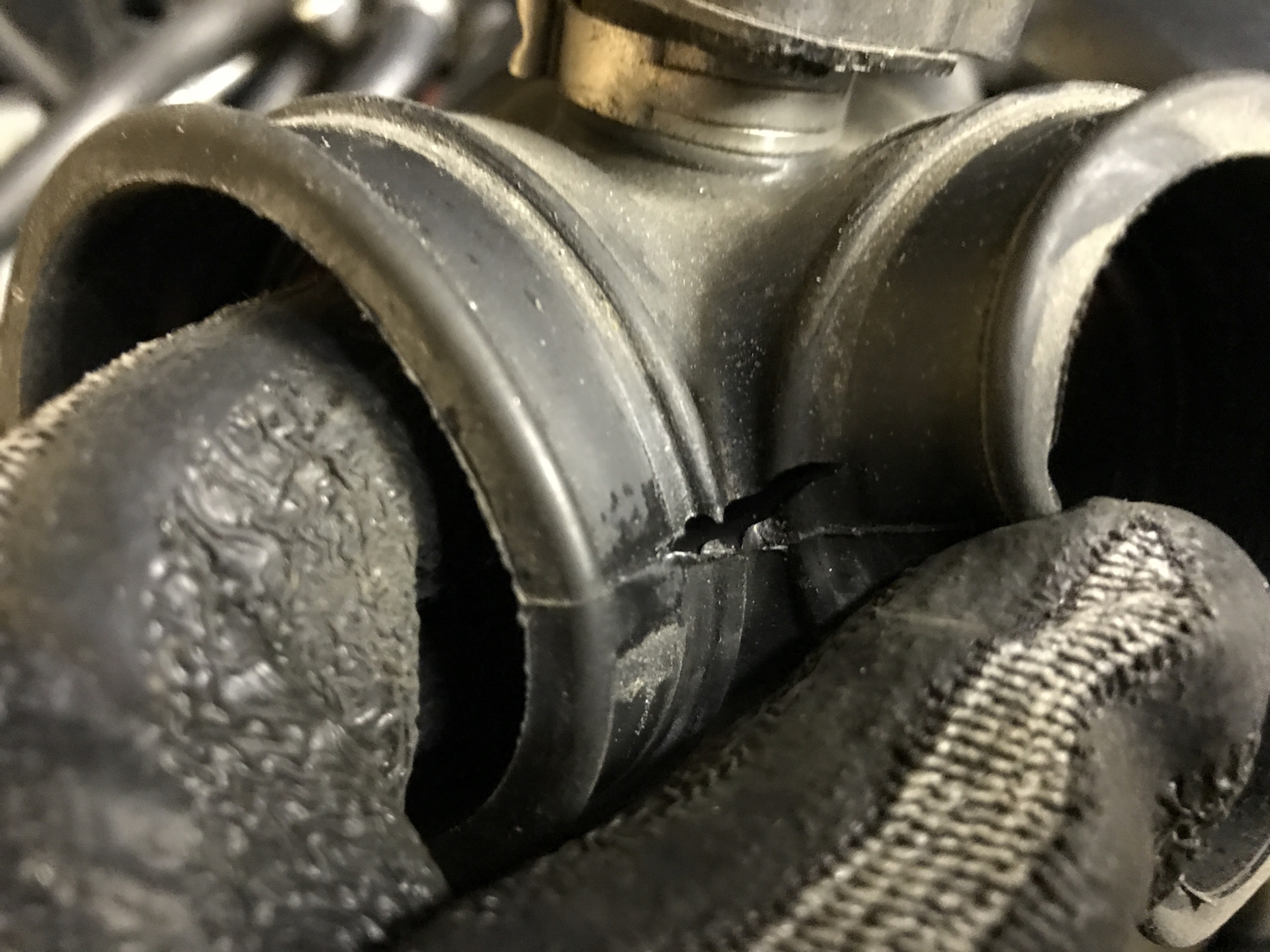

В стандартном месте😭треснули заразы

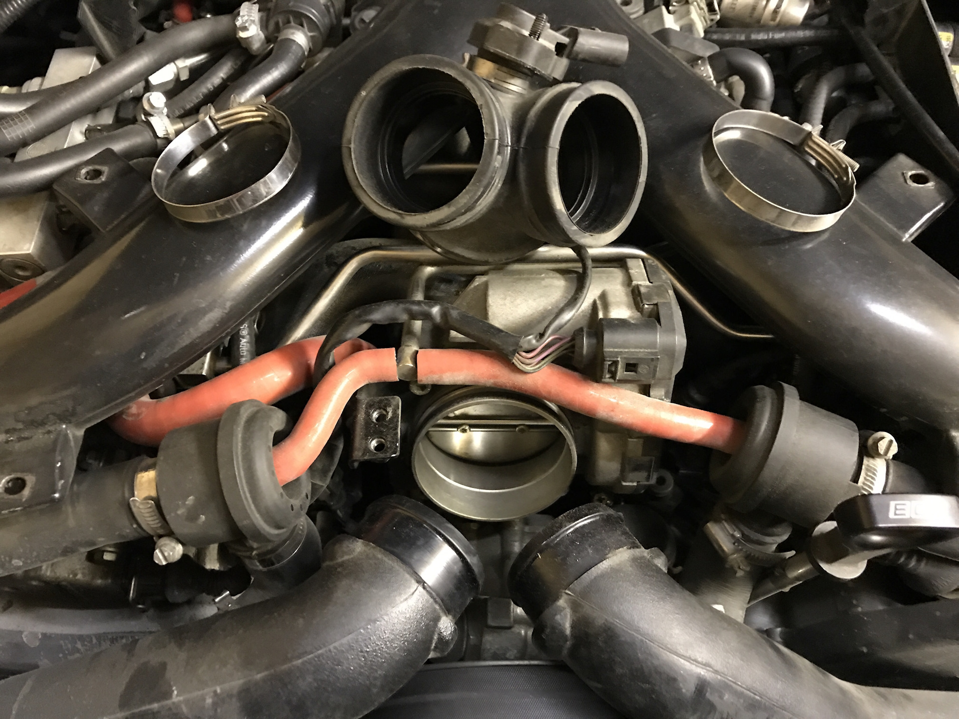

Хорошо что есть одни в запасе, через 30 минут в гараже принялся за замену

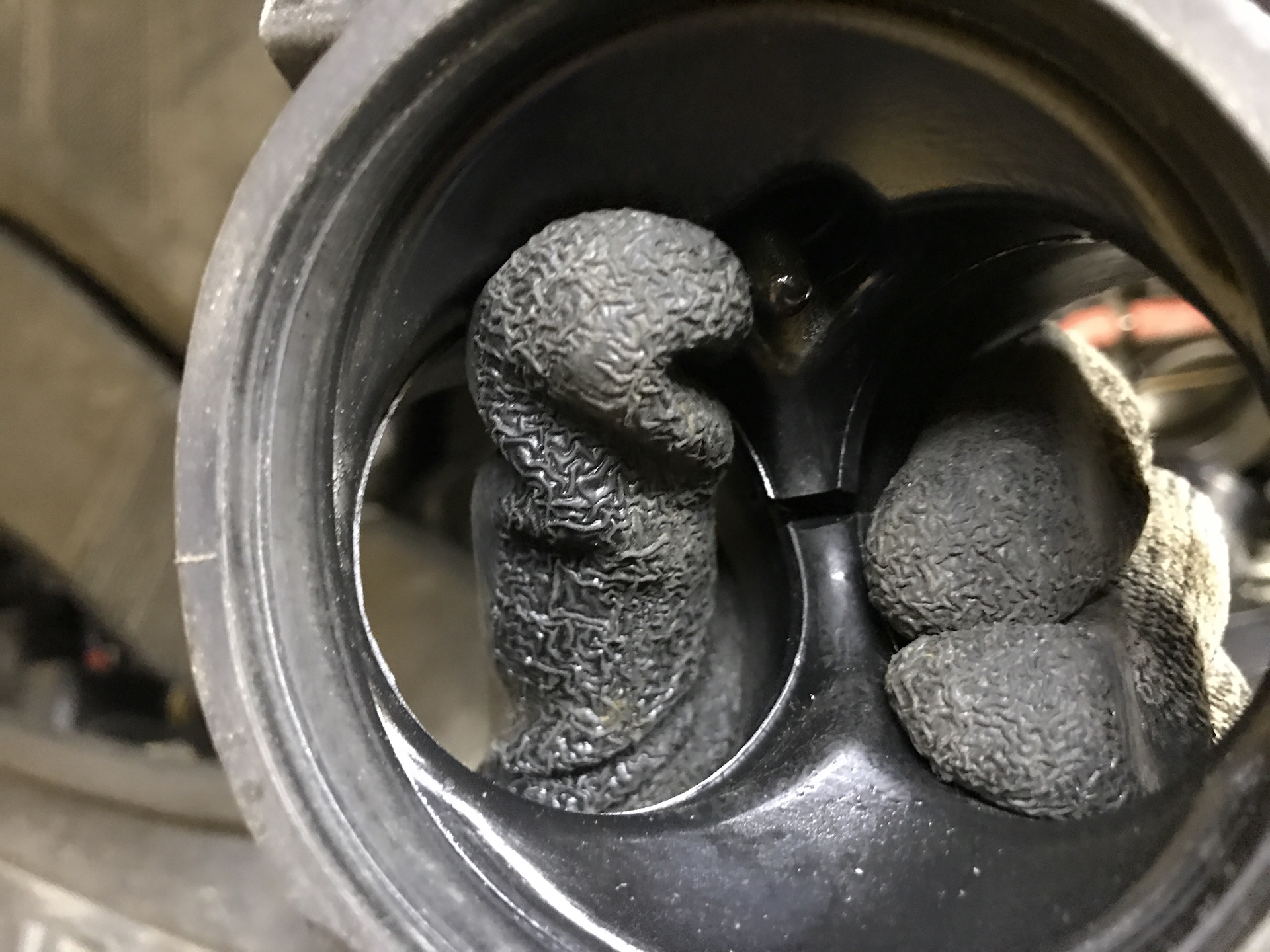

Операций по минимуму

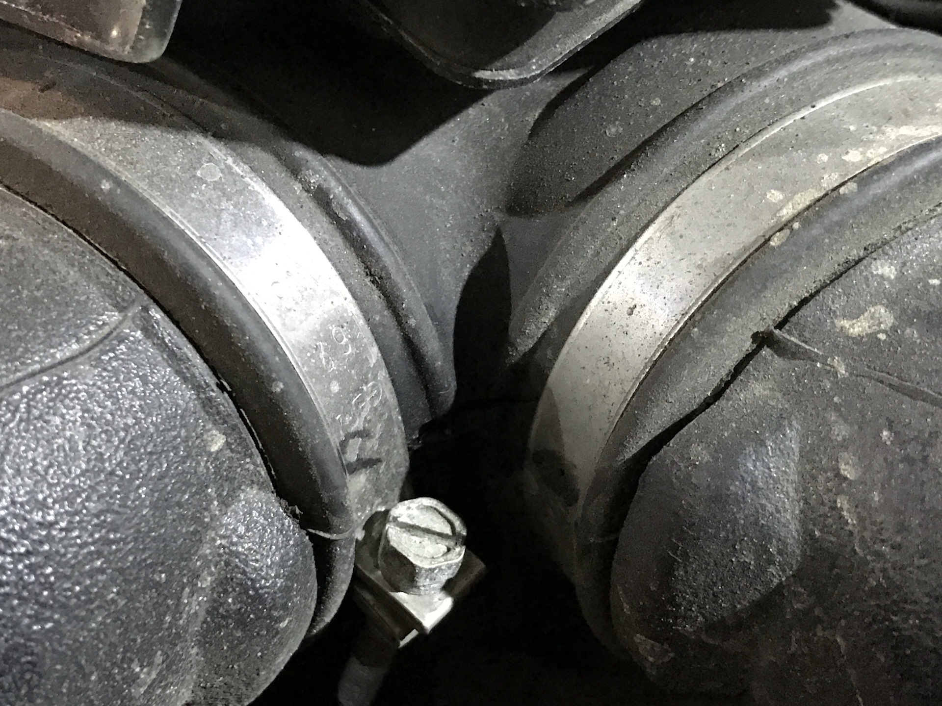

Выдрал рваные 💪посетила мысль перейти на железо — пока оцениваю и подыскиваю варианты
Треснули как спелый арбуз
Щель не маленькая — как авто ехало 🤦🏼♂️
Дырень не слабая, силикон не предлагать

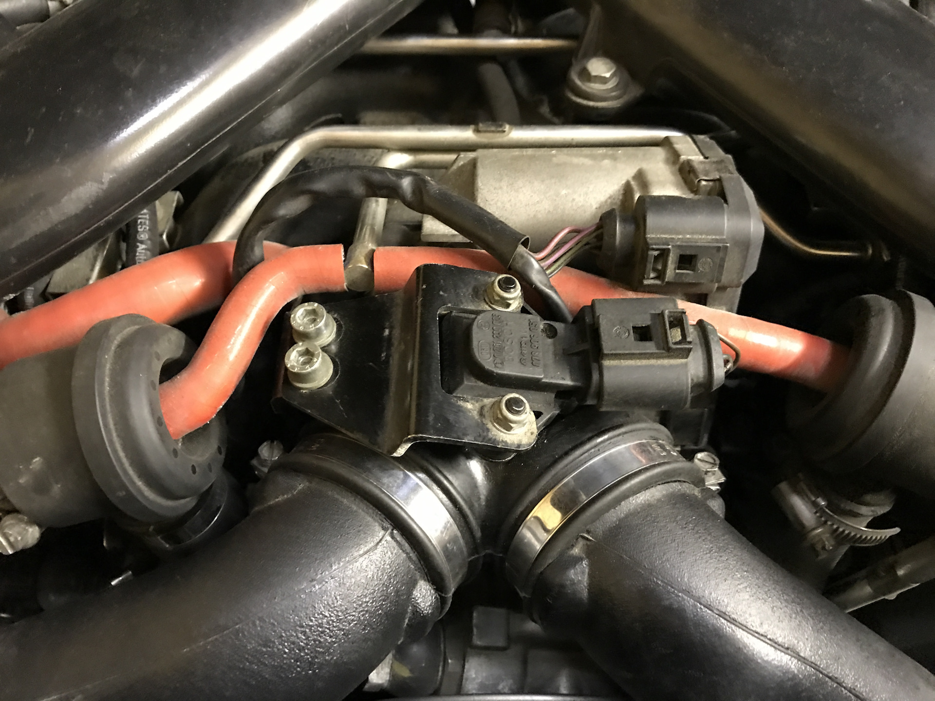

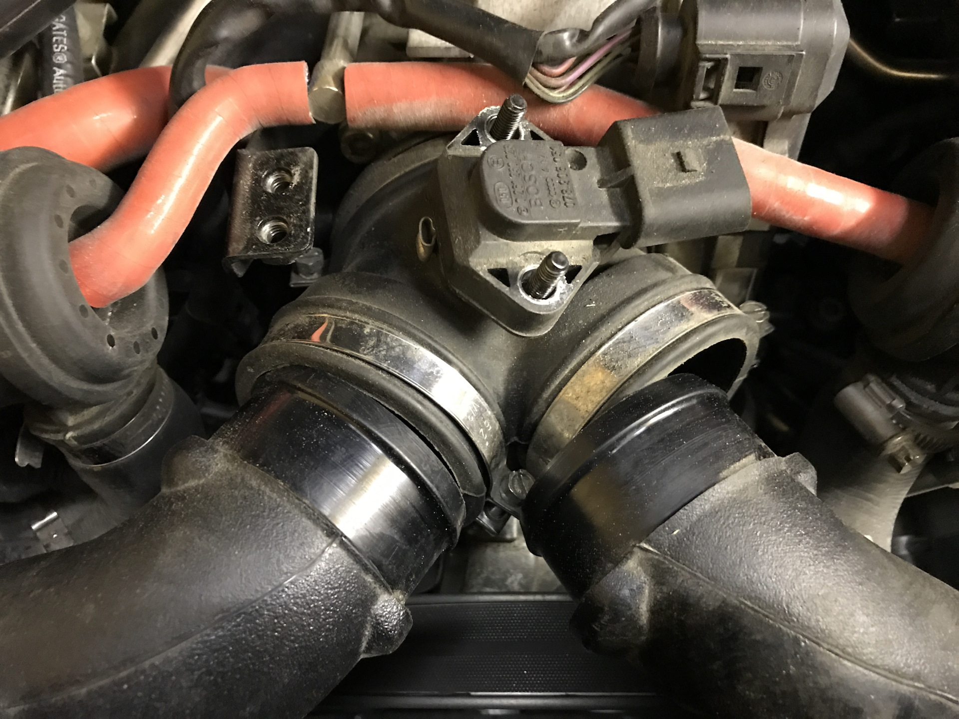

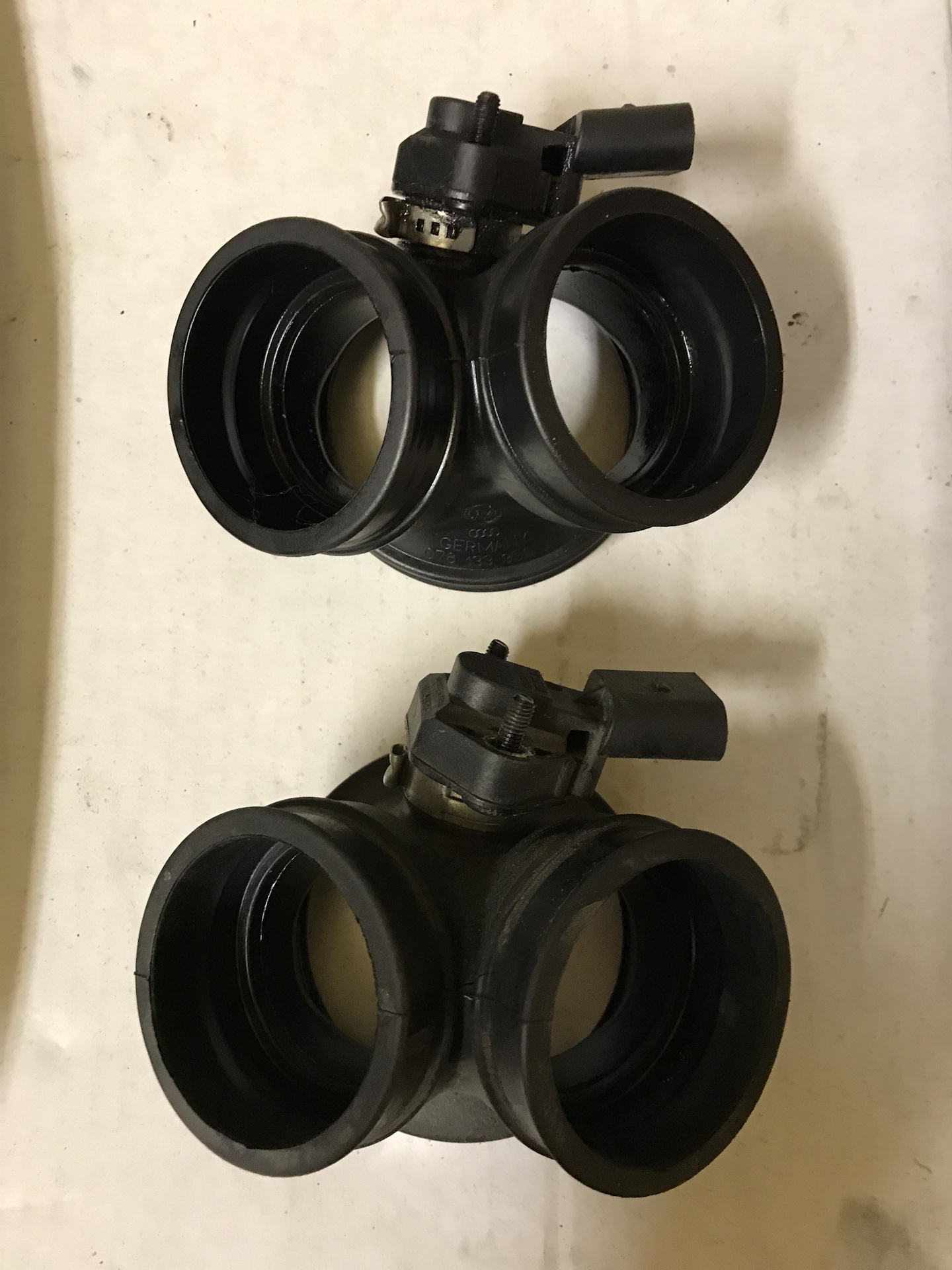

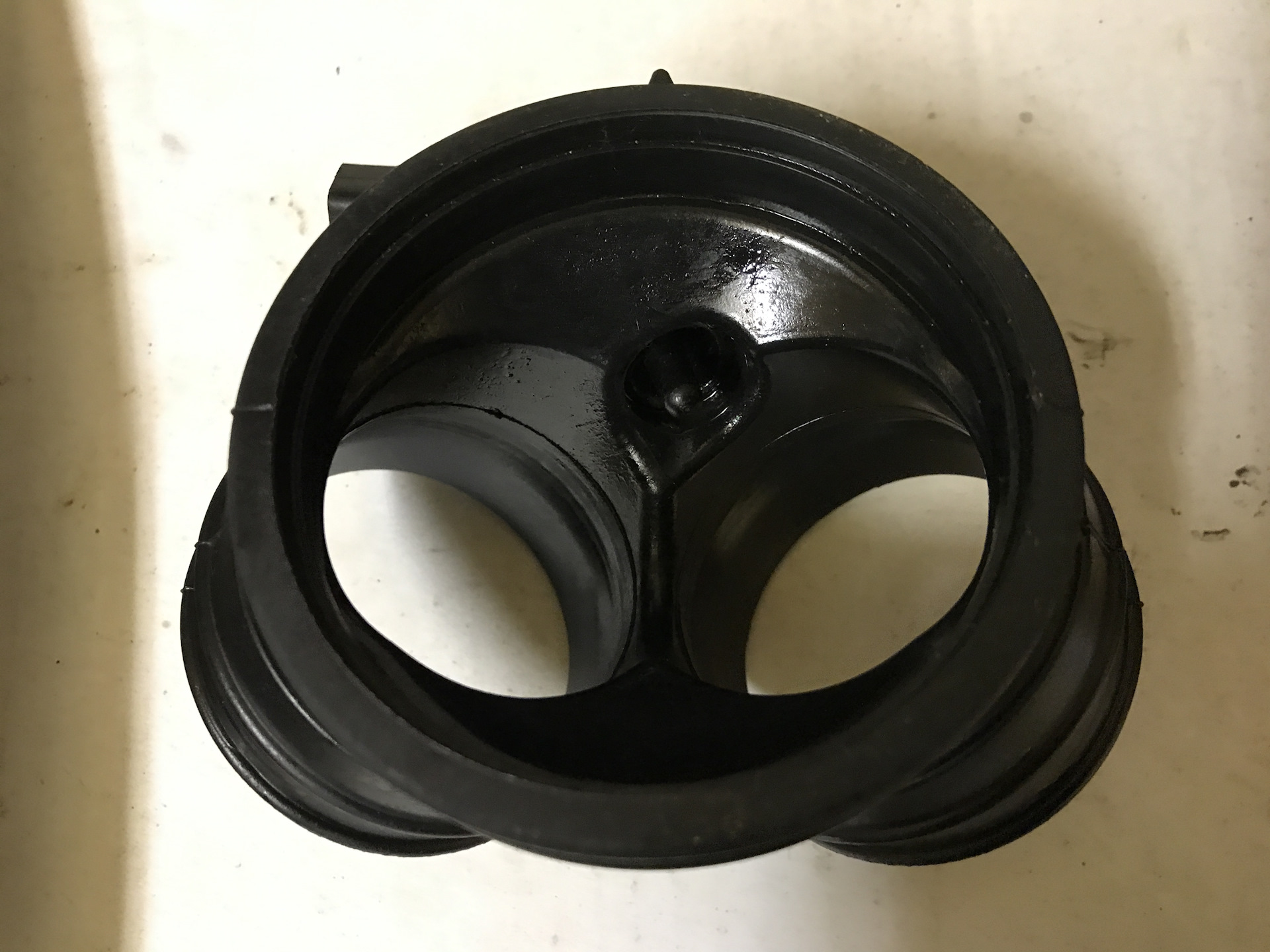

Отыскал донора с закромах😂хорошо что есть куча барахла от донорского ДВС, почти все продано, но много чего лежит про запас
Новые трусы — б/у состояние 👍
Дырок нет 👍модно надевать
Меняем местами и собираем все обратно
Готовы к труду и 💨

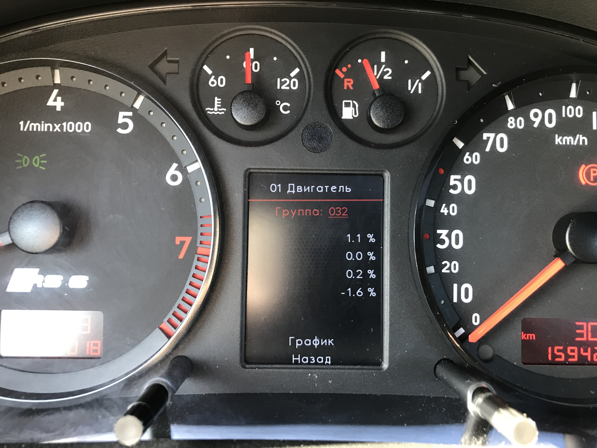

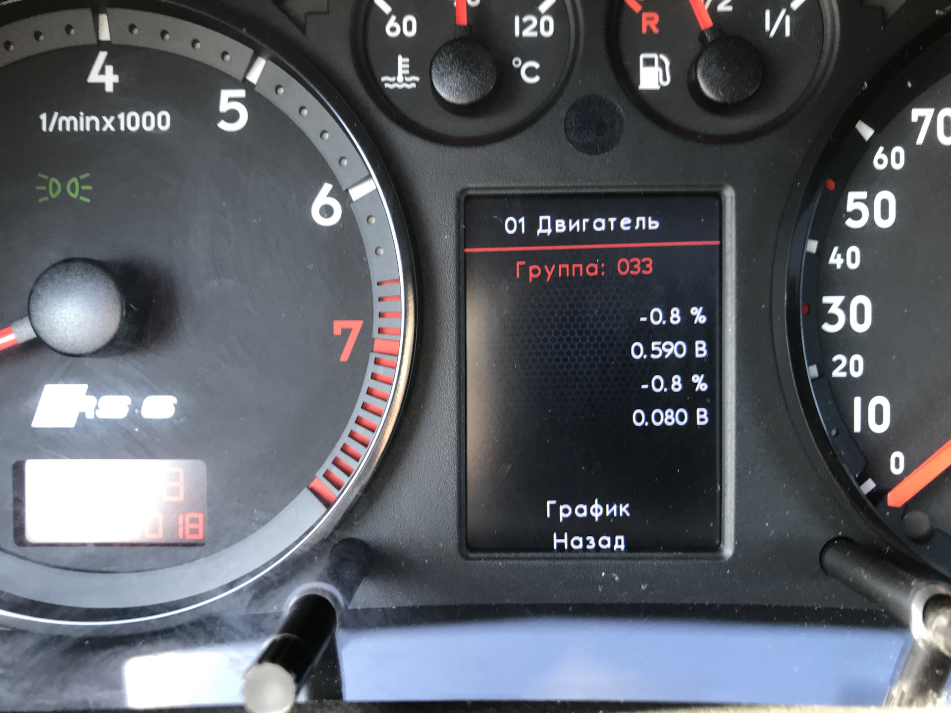

Проверяю показания 👌все 🔥
Тут тоже все норм
Небольшой заезд 👌теперь порядок, даже опрессовка не понадобилась 😂
Теперь новый мотор готов вернуть весь свой потенциал 👌и потраченное на него 👍 По случаю с Борисом прочекали замер/заезд роудика 🤦🏼♂️Старичок с Новым сердцем показал 6.8 сек. с двумя жопами в салоне (суммарно под 200 кг.) — вроде не плохо😂детский сад среди больных. Пару пунктов на пути к идеалу вычеркнул — далее адаптация ГБО под новый ДВС и контроль сход развала. Смотрю в строю владельцев роудов становиться все меньше и меньше народа🤔 Удачи на дорогах 👋

У меня в системе осталось 170 г. они заправили фреон с краской для того чтобы определить где утечка будет, а увидеть все трубки кондера не представляет возможность, вот они и плюются кроме заправочных штуцеров больше не чего не видно.

Сколько фреона залили?
У меня тоже плевались заправщики, говорят это не машина не подлезешь к трубкам кондера.
Нужно в заказ наряде посмотреть🤔самое смешное, что в другом сервисе в прошлом сезоне — стажёр/заправщик справился за 10 секунд, а тут 🤦🏼♂️
Cergei6
А чего к ним подлезать? Они под жабо, очень удобно все установлено, это заправщики рукожопы. Мне за 5 минут заправили.

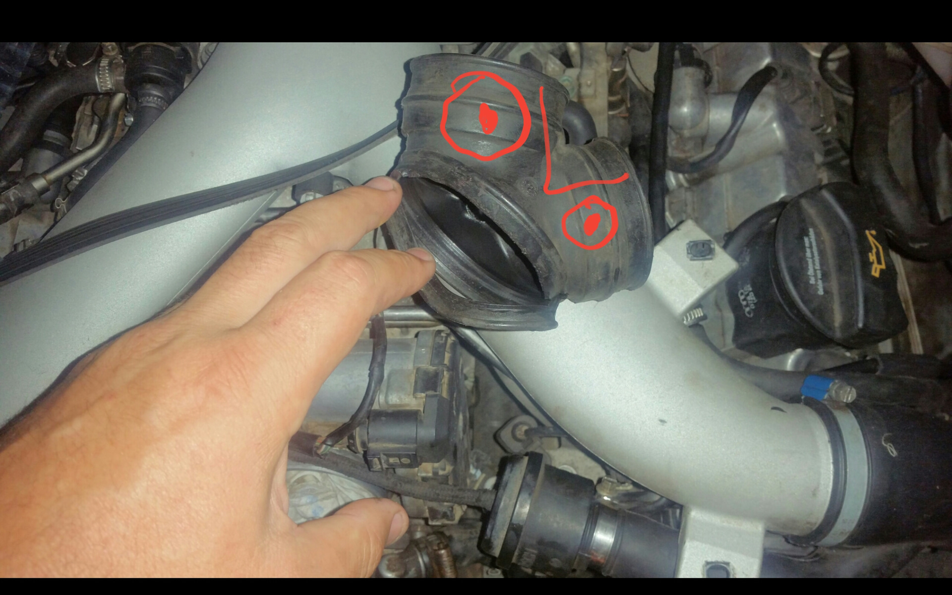

Ко мне сегодня 2.7 приехал, вот в таком месте снизу рванули)
Гороха переел хозяин? Жестко мля 😂
Только на горящий чек жаловался) едет норм видать😄
😂😂😂у меня только провал и в аварию падала — без чека
Там типа вот такого) на грм заехала))
О майн хад
vladm804

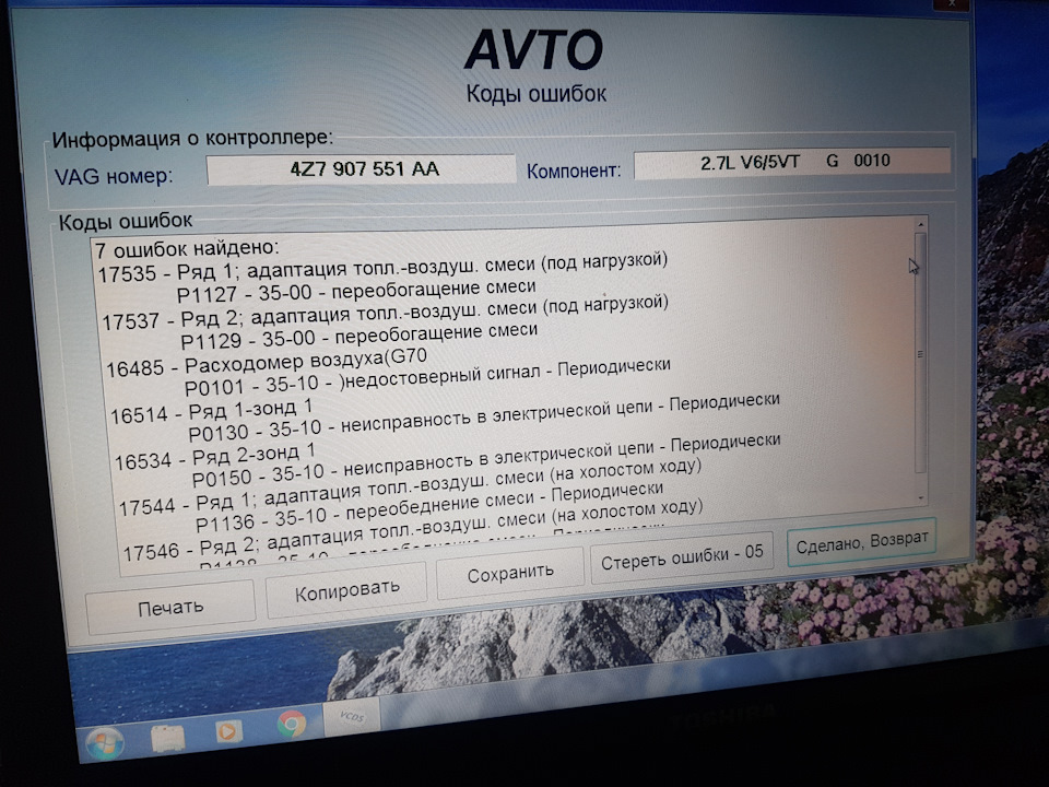

Вот еще клиентские трусишки) тоже не жаловался на динамику) и судя по количеству говна во впуске, с момента покупки дырка)))
Состояние резины — печаль/тоска — труха одна 😱 мои эластичные и цельные, без трещин 🤔
