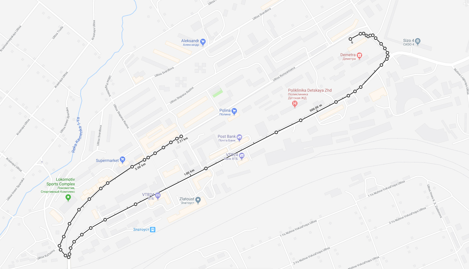

Записал поток сообщений с CAN в короткой поездке. Прошу помочь с поиском сообщений широты и долготы GPS/Глонасс, которые по идее могут транслироваться в шину терминалом ЭРА-Глонасс, либо указать на отсутствие таких данных. Ну или ещё каким-нибудь техническим советом посодействуйте. Сам тоже ищу.
Чтобы знать диапазон координат, вот вам мой примерный маршрут (г. Златоуст, ул. Румянцева, по часовой стрелке):
Запись тут: drive.google.com/open?id=…gPm3UGRarp1dkOjZXw6HhqIb7 Единица временных меток — 100 наносекунд, но реальная точность гораздо грубее.
Если что-то ещё интересное найдёте — делитесь. Я тоже поделюсь.
