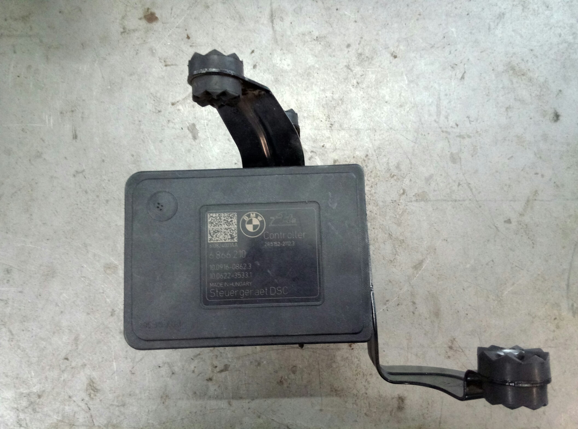

Гидроагрегат DSC — 3451 6 861 377
Блок управления ICM — 3452 2 782 294

И вот, когда я все это раздобыл, пришло время все это добро установить. За это большое спасибо VicSPB, Multydrew и K.ART engineering.
Началось все с замены блока DSC.
Дальше был заменен блок ICM и проведена дополнительная проводка.

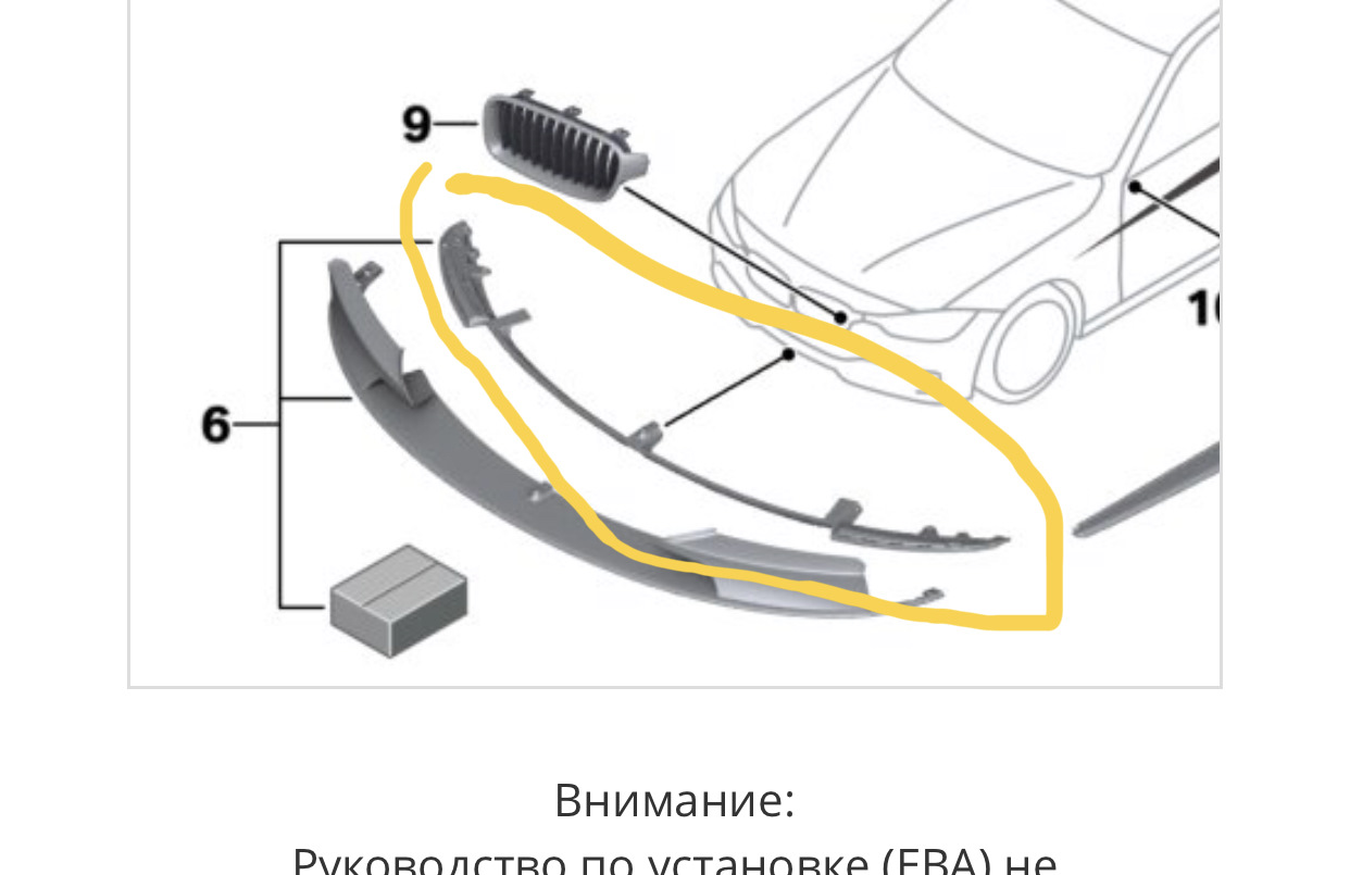

Губа оригинальная занижает дорожный просвет, а от Палермо и вовсе ещё ниже по углам на 1 см точно и сделана никак оригинал из гибкого пластика и с усилителем внутри. От Палермо она дубовая и любая встреча с препятствием смерть губы, а оригинал держится до последнего гибкая. 💪🏻
Вы меня жизни на всех фронтах решили поучить? 😂 Если не имели делов с Палермо, то не говорите ерунду. Пластик там мягкий с внутренним усилением. Я их ломал только уж совсем по глупости.
Там губа отличается от конструктива оригинального!в оригинале губа состоит из двух частей и толщина пластика и установка отличная чем ту, что купили! Гибкости там нету той, какая в оригинале и учитывая что занижает по краям от Палермо больше чем оригинал!
Вы реально думаете, что я этого не знаю?
Так вы же меня уверовать решили, что она от Палермо губа лучше чем оригинал и даже лучше реплики, которая сделана копия оригинала!
Если знаете то зачем пишете «пластик мягкий с внутреннем усилением», когда там нет усилителя внутри (сделана она как единая деталь), весит в разы больше чем оригинал!
Я ломал уже три раза ее, думаете не хватило ума заглянуть вовнутрь? Я вас не в чем мне убеждаю, только лишь сказал чт она отличная, особенно за свои деньги.
И сколько она стоит реплика от Падермо… 15-16 тысяч? Для своих клиентов драйва 13? )))
Зачем там заглядывать внутрь? Когда она при поставке идёт отдельно! Вот рисунок, усилитель рядом.
Усилитель из чего?
Пластмасса с 3м скотчем
То есть пластмассу усиливает пластмасса? Чем губа палермо хуже?
Инженерам от бмв виднее зачем усилитель из пластмассы для жесткости.
От Палермо для меня однозначно хуже тем, что: колется, тяжелее, чуть ниже дорожный просвет чем в оригинале, не точная копия оригинала без усилителя.
Понятно, мой опыт эксплуатации таких замечаний не вызывает.)

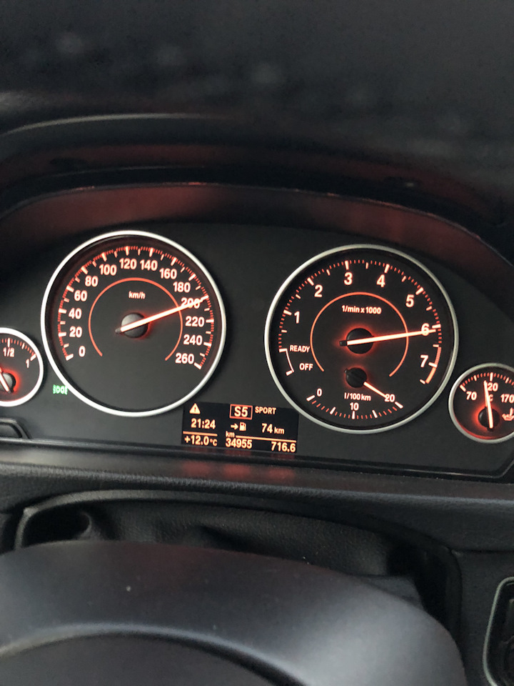

Сейчас проехал больше 100 км на круизе, это бомба
признайся — дремал на прямых участках? 😂
Похрапывал))
Имхо круиз на трёшке не нужен вообще)) вот остепенюсь куплю гт6 — там будет)) она не провоцирует)
Ну я на практике доказал, что он не лишний вовсе)
Я вилел фото со спидометром на круизе. Меня одолела вселенская грусть по этому поводу😁

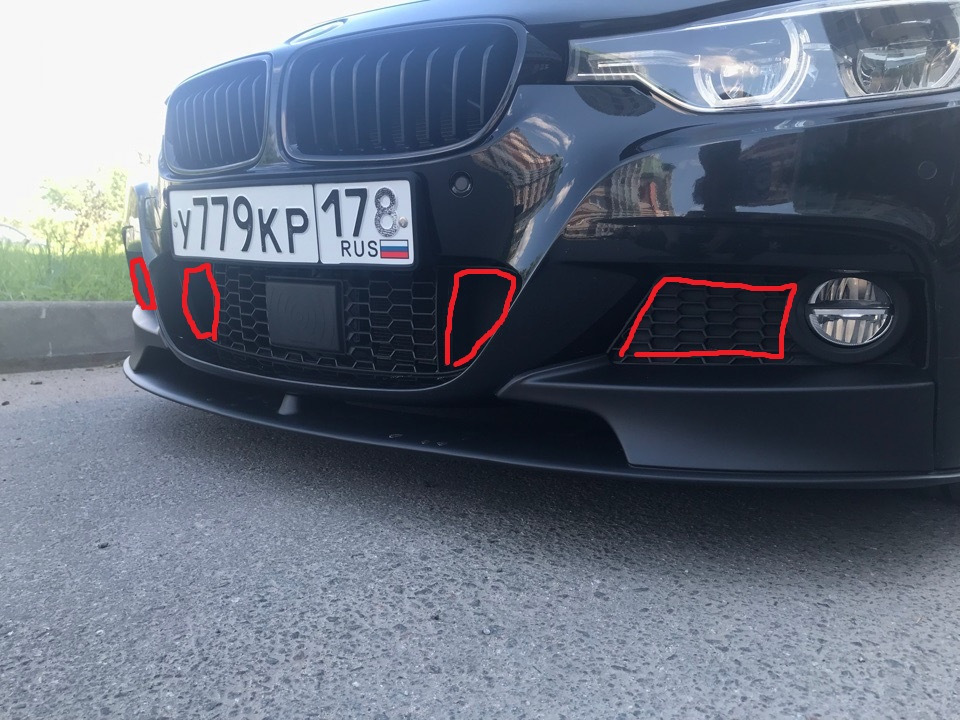

Поздравляю функция отличная, но мне не нравится ее реализация, а убогий прямоугольник который ухудшает охлаждение системы+ добавляет лишнее сопротивление потоку воздуху, и выглядит как нечто убогое и не однородное. Да конечно функция крутая и нужная, но не такой же ценой, в виде ухудшения характеристик машины и внешнего вида.
Что мешало разделить эту фиговину на 2 части и вставить их в неиспользованные декоративные планки, либо где противотуманки, либо по бокам от решетки, тем самым не ухудшая аэродинамичности, не ухудшая охлаждение и внешний вид?
Охлаждение не ухудшается, проверено на практике в течении почти полутора лет эксплуатации АСС. В теории — возможно, но скорее всего то, что закрывает собой радар (часть интеркулера) рассчитано с хорошим запасом на такой как раз случай.
Запас то может и есть, но он расчитан на загрязнение, а загрязнение +радар, то отнимет хоть и не большую но часть мощности, что не есть гуд.
АСС — система штатная и установлена по всем правилам. Думаю, немцы не глупее нас с вами, об охлаждении подумали. Так что если им с их автобанами и скоростями на которых мы редко ездим охлаждения хватает, то и нам хватит.
так я же не говорю что чего то там не хватает и то что это не штатное место. Да все установлено по заводу, но сами бмв могли бы это реализовать красивее, как например в фальш решетки у противотуманок, гармончино + без ухудшения охлаждения
Так две дырки побокам от решетки это воздуховоды обдува тормозов. Зачем туда что то пихать?)
Ну всех нюансов не знаю. но есть же фальшь решетки у противотуманок, тогда можно былоб туда вкорячить
Я думаю немцы товарищи не глупые и все продумали)
