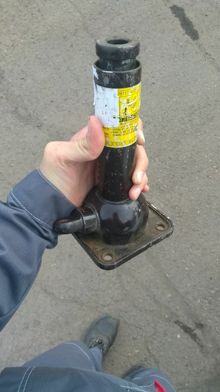

p.s. штатный домкрат сложил с себя полномочия при смене колес на летние.Просто сложился, благо высоко поднять не успел. Немало удивил сотрудников шиномонтажки, приехав с летними колесами по одному борту и с зимними по другому.
Купил на дроме вот такой винтовой домкрат от какого-то Toyota Land Cruiser

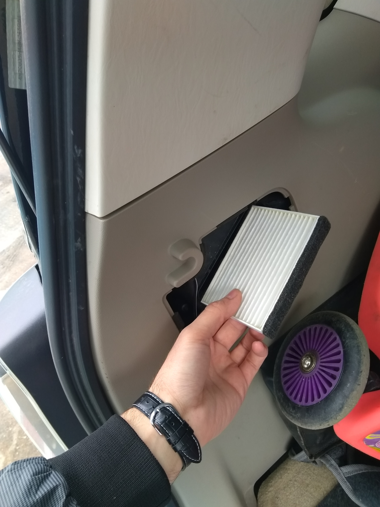

замена фильтра ВВБ. По бокам виден наклеенный бипласт 5мм, без него остается щель со стороны крышки отсека для фильтра и тянет пыль туда немного. С проклейкой — чистота.

фильтр ВВБ UAC FI1178C
