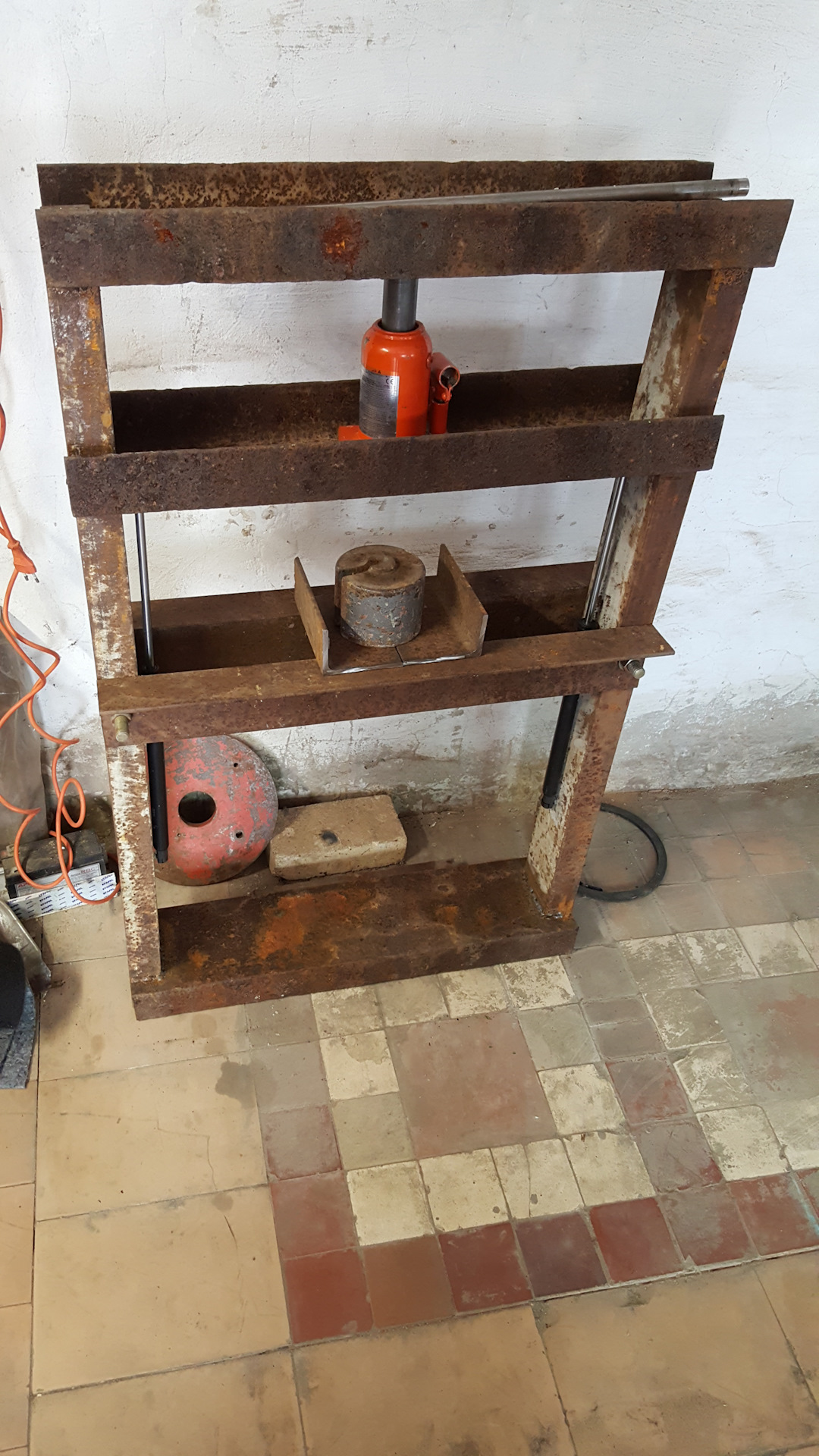

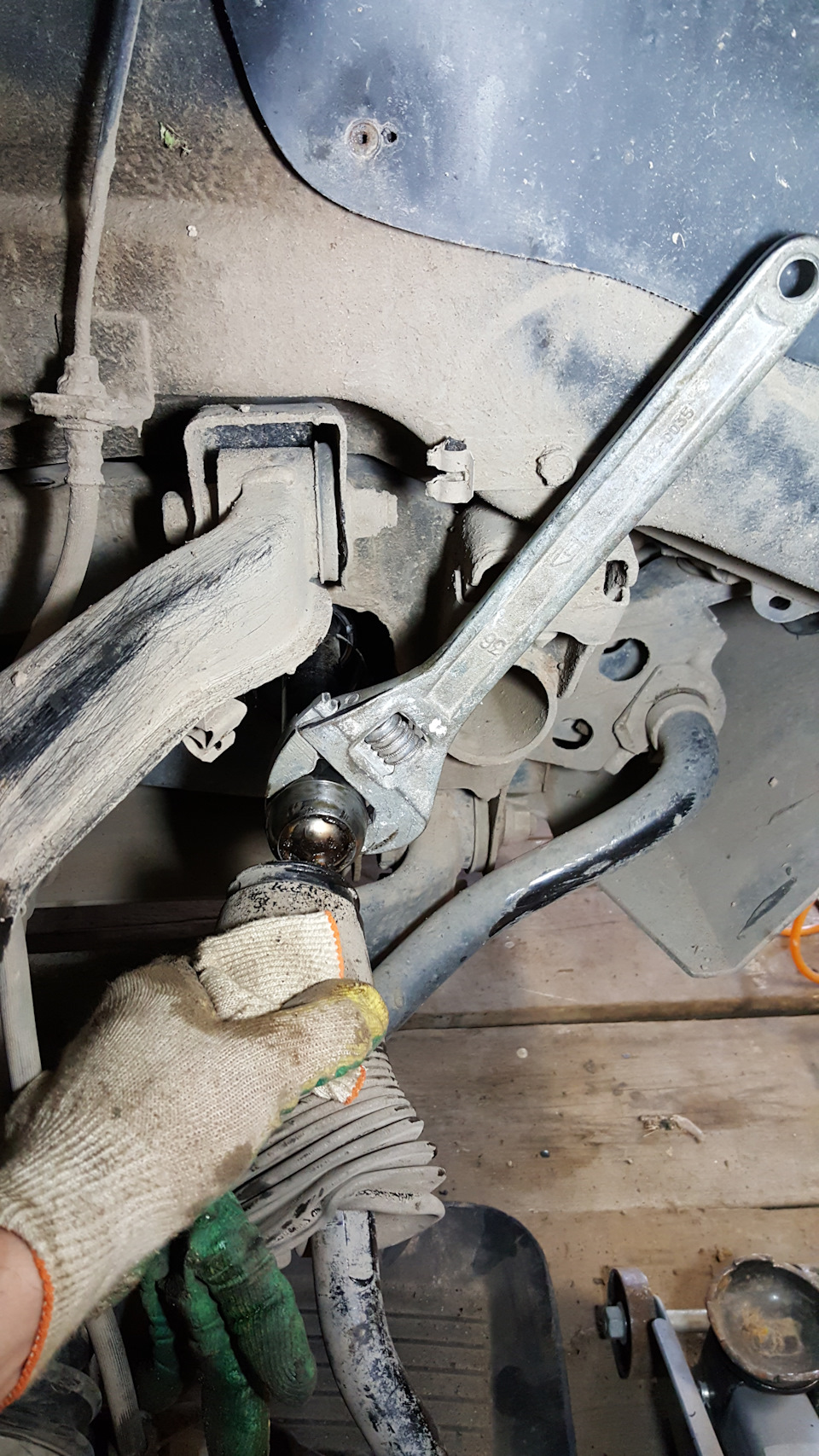

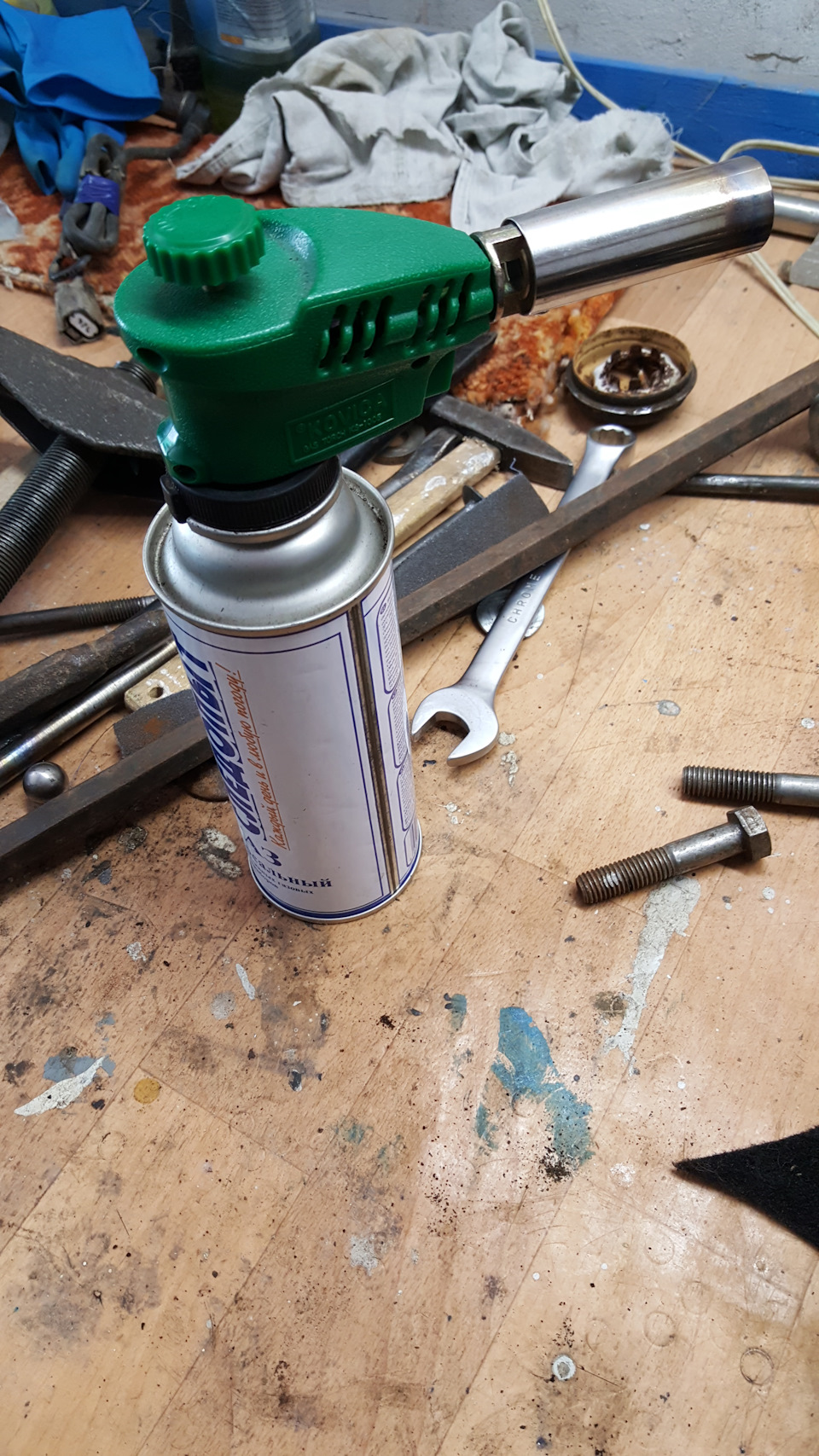

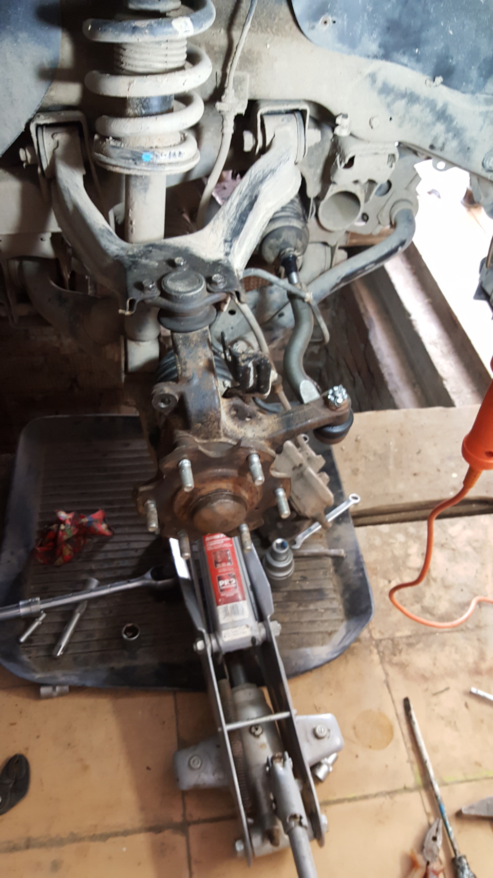

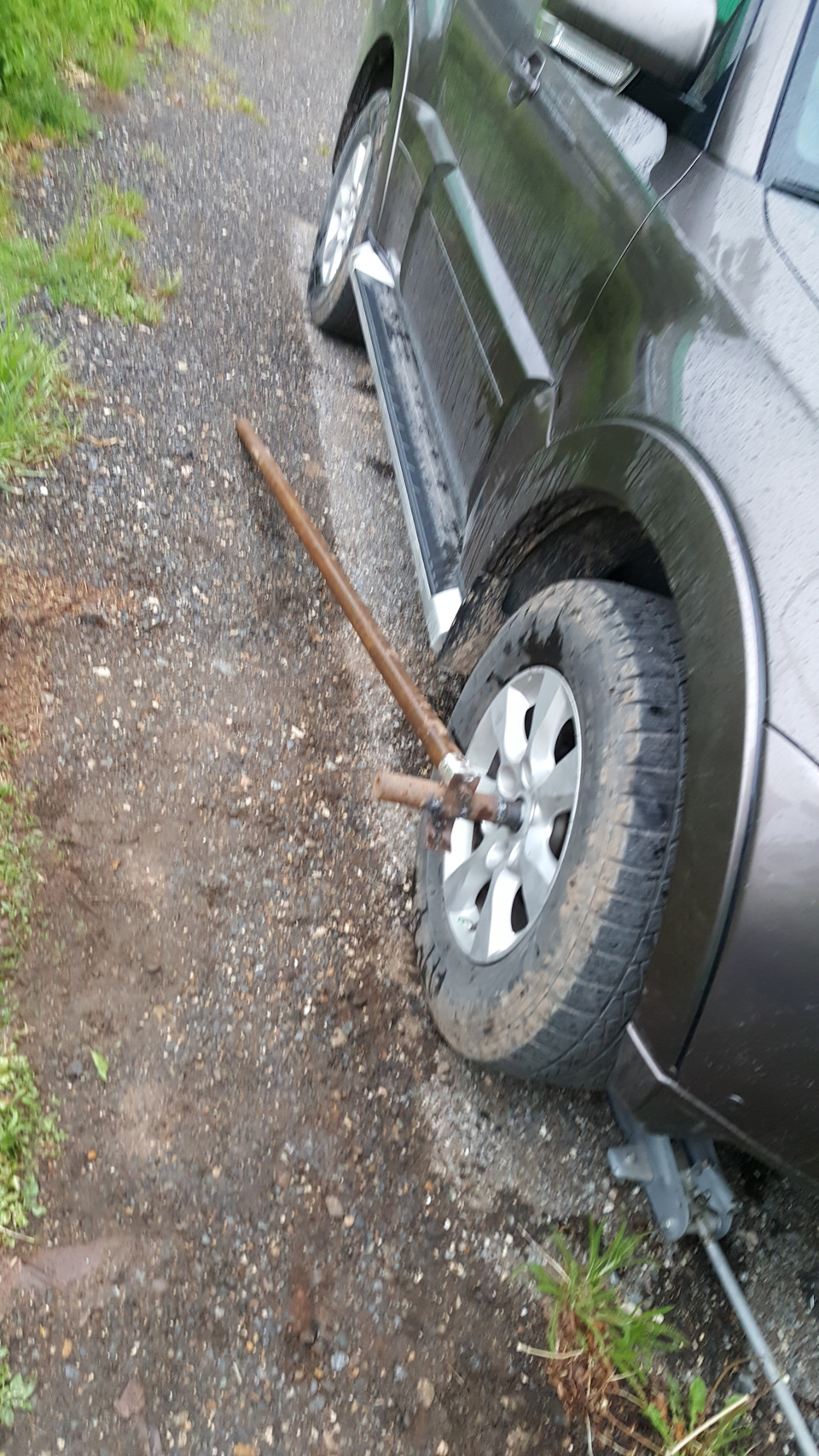

Всем доброго времени суток! Заменил передний правый ступичный. Зная что ступицу надо будет выпрессовывать из поворотного кулака, заранее был изготовлен пресс. Из проблем с которыми столкнулся, это ступичная гайка, которая упорно не хотела откручиваться. Но горелка, сварка и двухметровая труба решили проблему и ступица никак не хотела выходить из кулака, грел горелкой минут 10. Ступичный брал оригинал на разборке с пробегом 17 000. Так же заменил втулки стабилизатора, рулевые тяги и наконечники. И раз уж менял тяги, установил колечки в рулевую…

Какой эффект от этих втулок? А то что то меня смущает лязг руля.
Рулевую лучше оригинал, расходники не дорогие
Тяги с наконечниками оригинал брал?
555
Тяги и наконечники какой фирмы брал?
555
Шикарный пресс придумали, молодцы.
Спасибо )))
