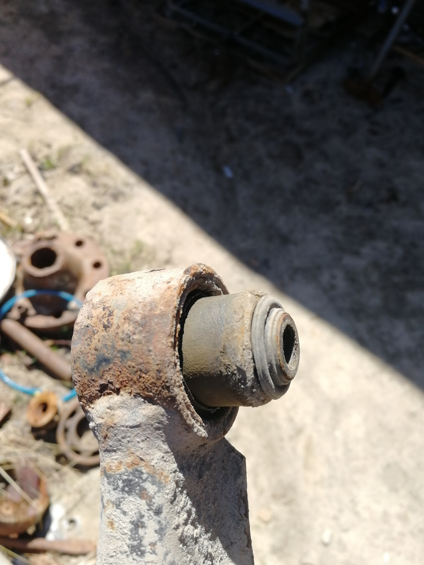

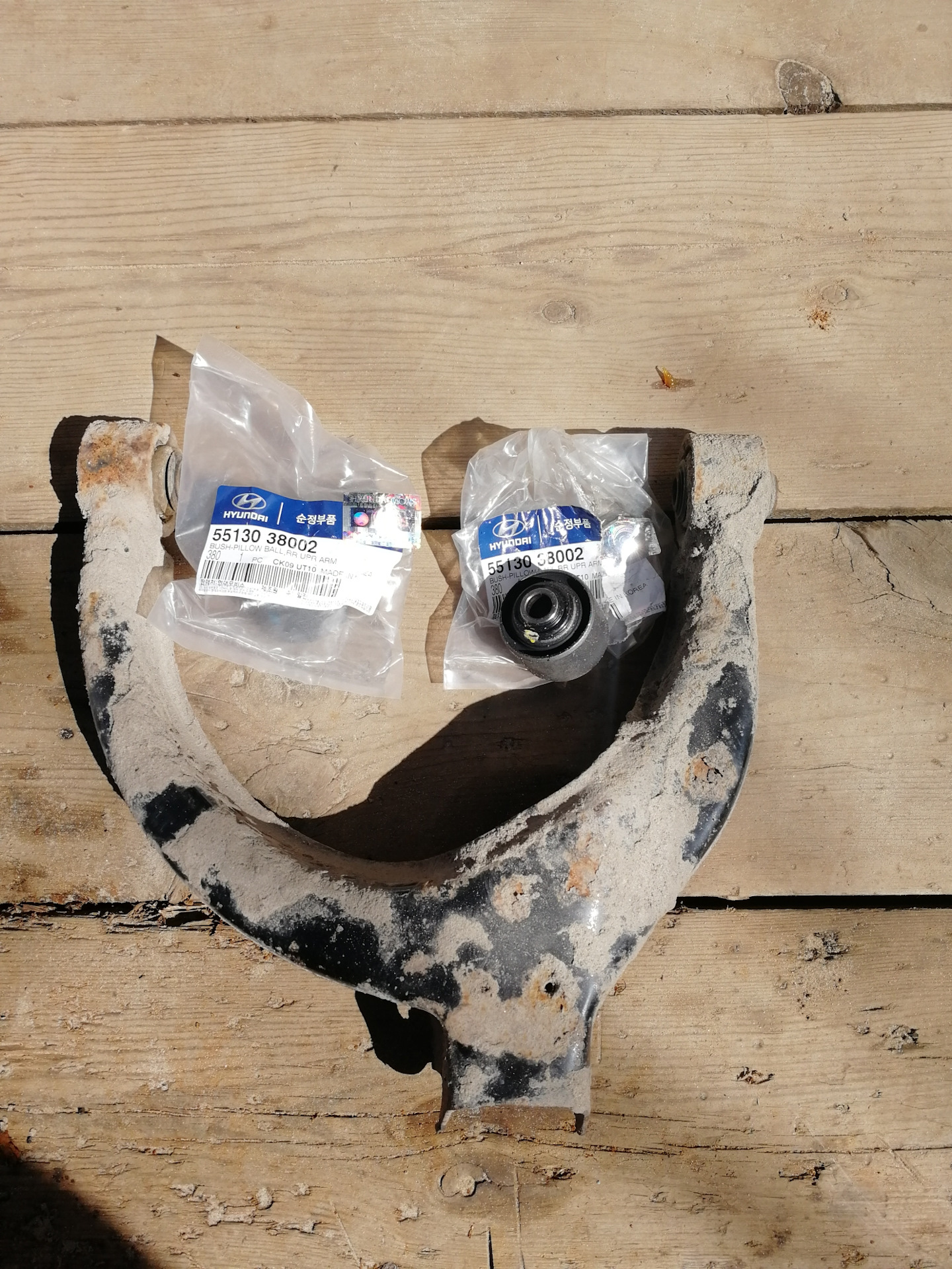

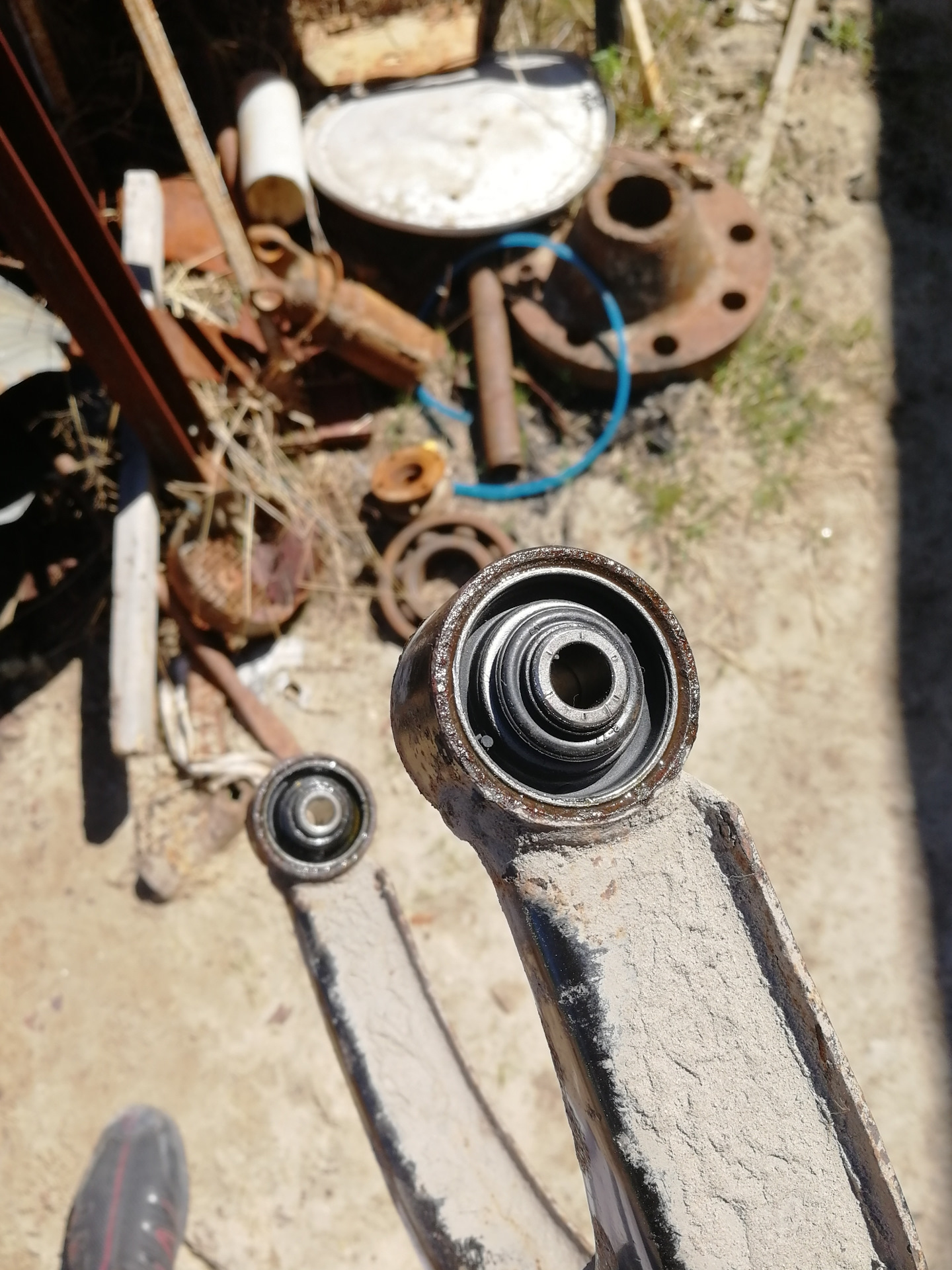

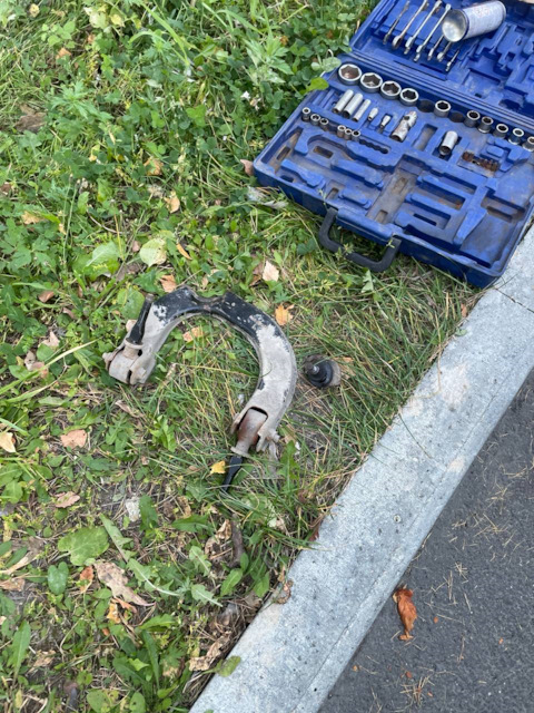

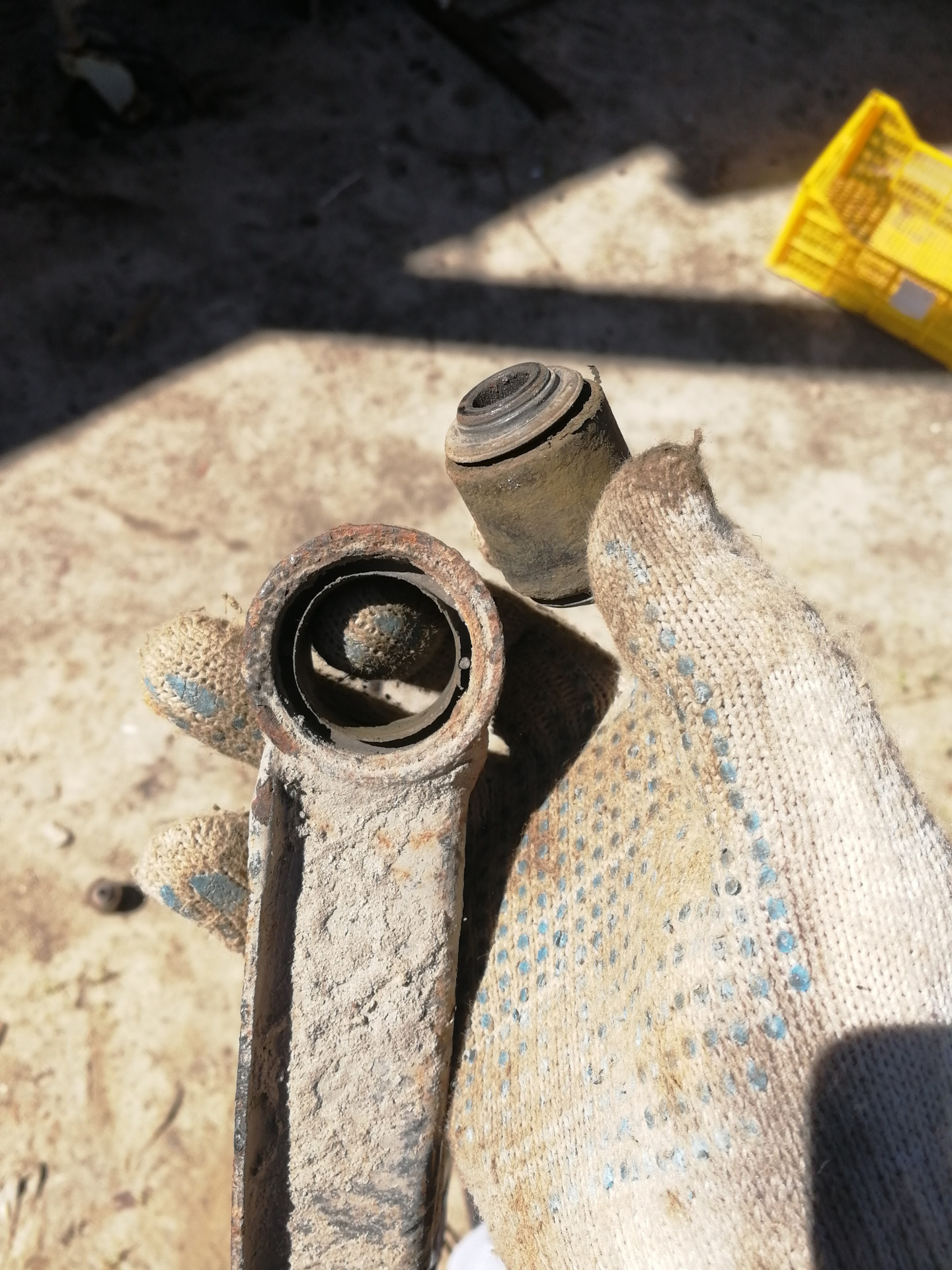

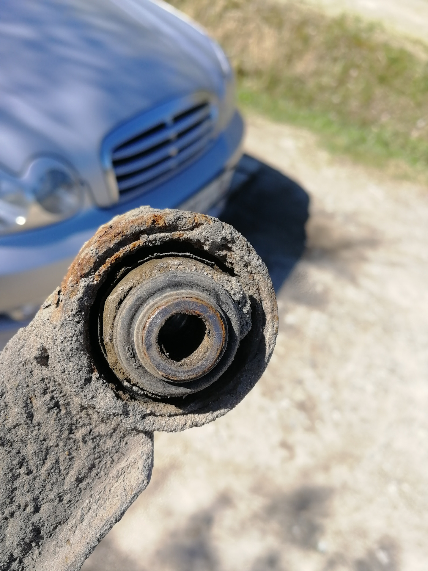

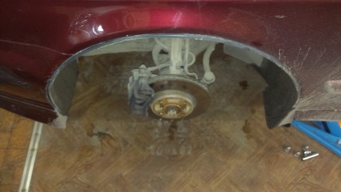

Ну что же, пришло время устранять неисправности после зимы. Как понятно из записи, задние верхние рычаги, а точнее правый, приказал долго жить и сместился на салентах назад. Заказал оригинал спаленты и сегодня заменил, когда поехал понял что надо было брать 4 штуки, а не 2)) левая сторона тоже скрипит, но уже не как телега)) 😁 это радует, на днях закажу ещё пару.
В принципе день прошёл норм, но снова вылазят проблемы по датчикам, каким хз, машина при нажатии на педаль газа просто отказывается ехать, сегодня отключил верхнюю лямду, будем посмотреть, что покажет.

Я сейчас беру машину друга, свою поднимаю, вскрытие показывает что надо. Как правило в течении недели все приходит из запчастей, это чтоб повторно не лазить в одно место)

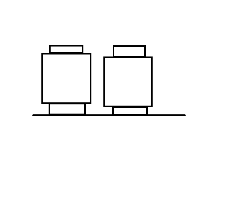

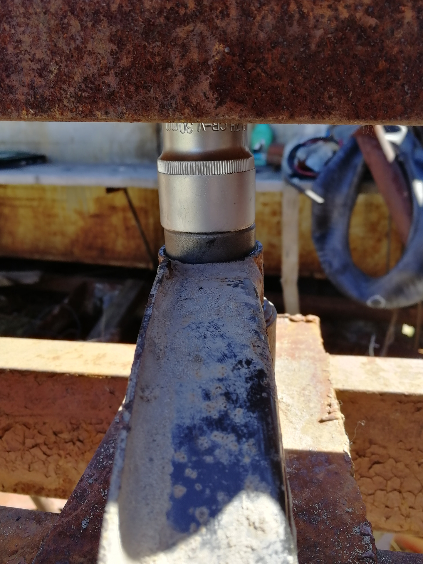

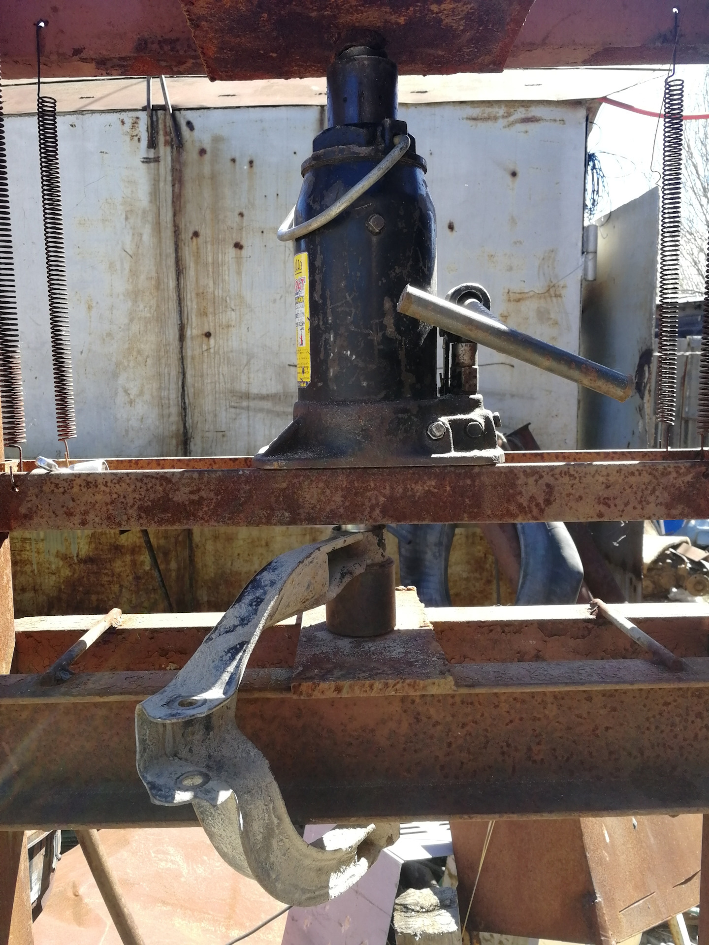

Таки взял плавающие?)) Я туда воткнул литые оригинальные, в них вроде нечему ломаться.

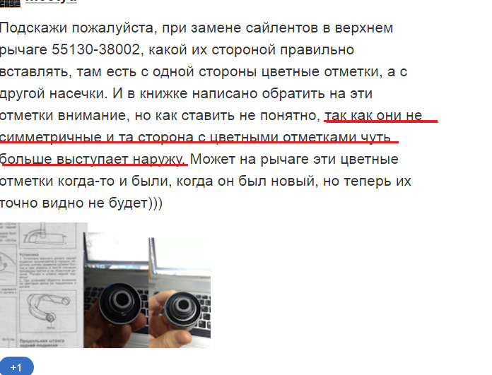

Плавающие надо правильной стороной запресовать. и будут они ходить долго.
Краской внутрь
насчет краски не знаю. я когда менял, поставил их на стол наружняя втулка идет со смещением в пару мм. если не ошибаюсь то выступающей частью внутрь рычага.
Она с обоих сторон выступает))))
вот что я имел в виду.
Я первый раз менял ставил краской внутрь, и сейчас так же поставил
Нет таких, приходят всегда такие, по всем трём кодам ((
А простые тоже рвёт, резину от втулки открывает так же))))

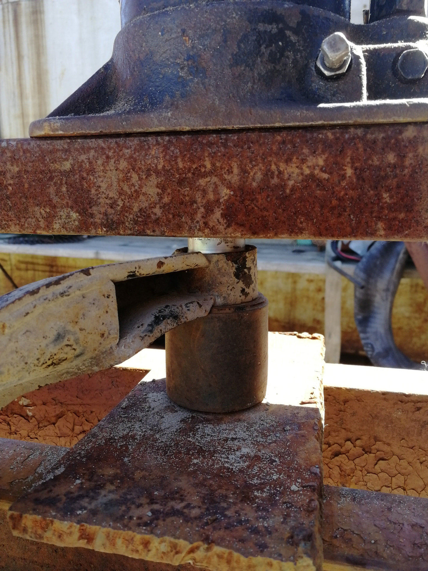

Оригинально сделал)) тоже надо поменять) а болты старые оставил?
Пресс самоделка, нужен гидроцилиндр, а чем гидродомкрат не цилиндр)) болтам, то что будет? Я их прошлый раз, два года назад, промазал графитной смазкой! Откоутились сейчас обычным рожковым ключиком! У меня все смазано так))

Слышал что эти плавающие сайленты под нагрузкой затягивать надо. Правда или нет пока не выяснил
Любой салентблок затягивают под нагрузкой! Любой! Если нет то кончины салентблоков через 2-5000
