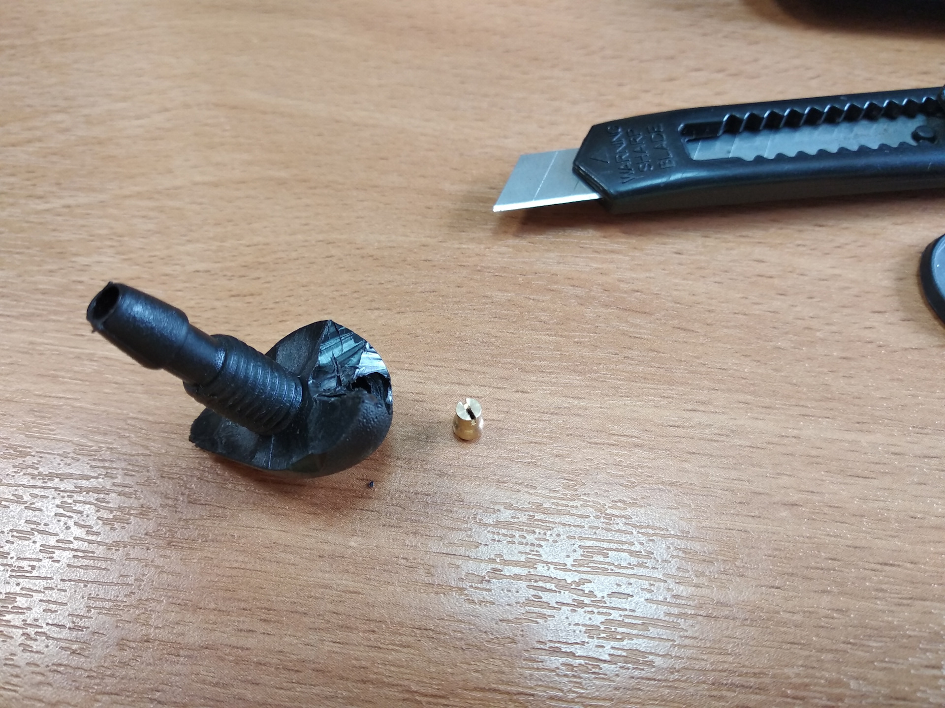

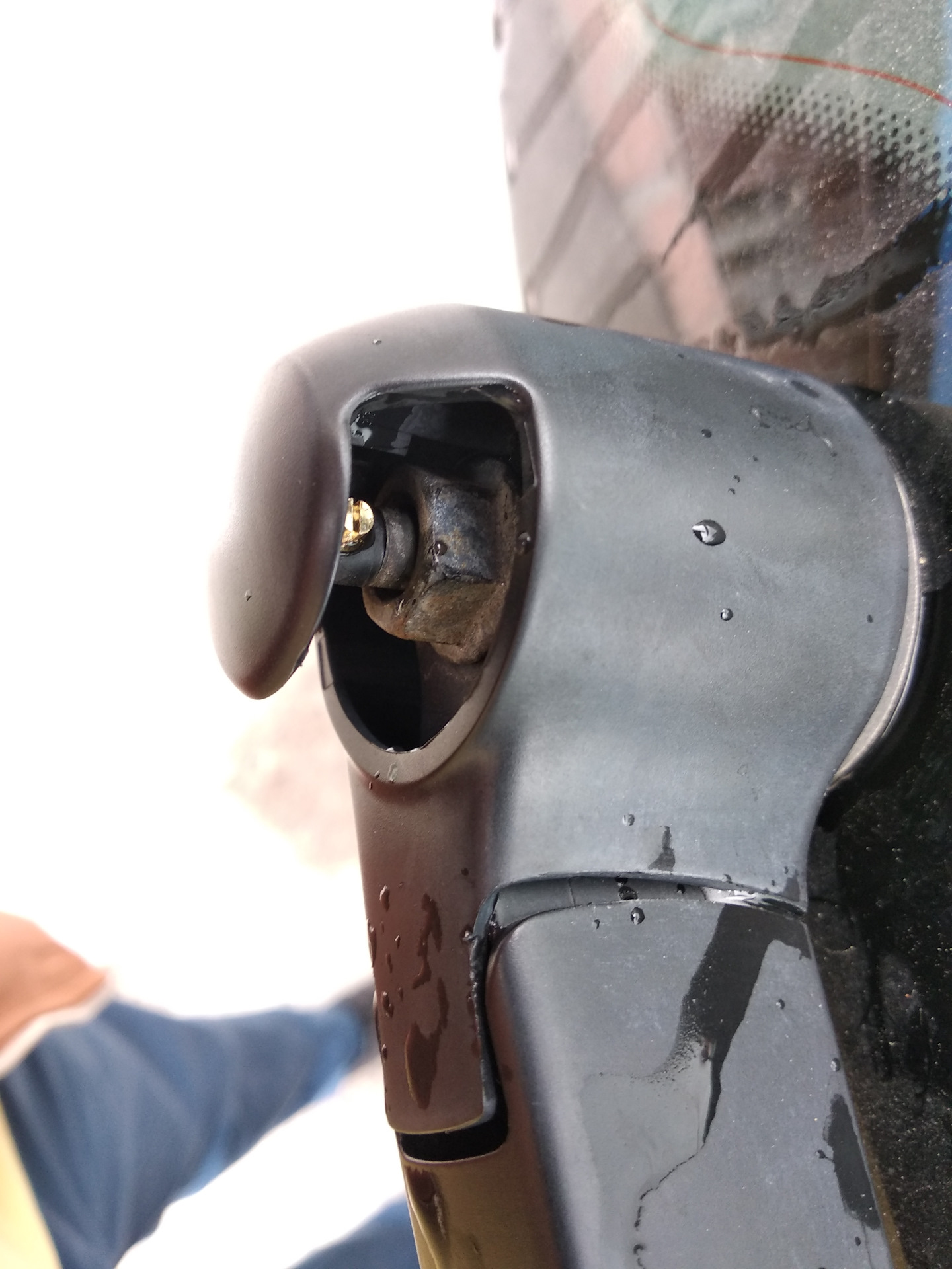

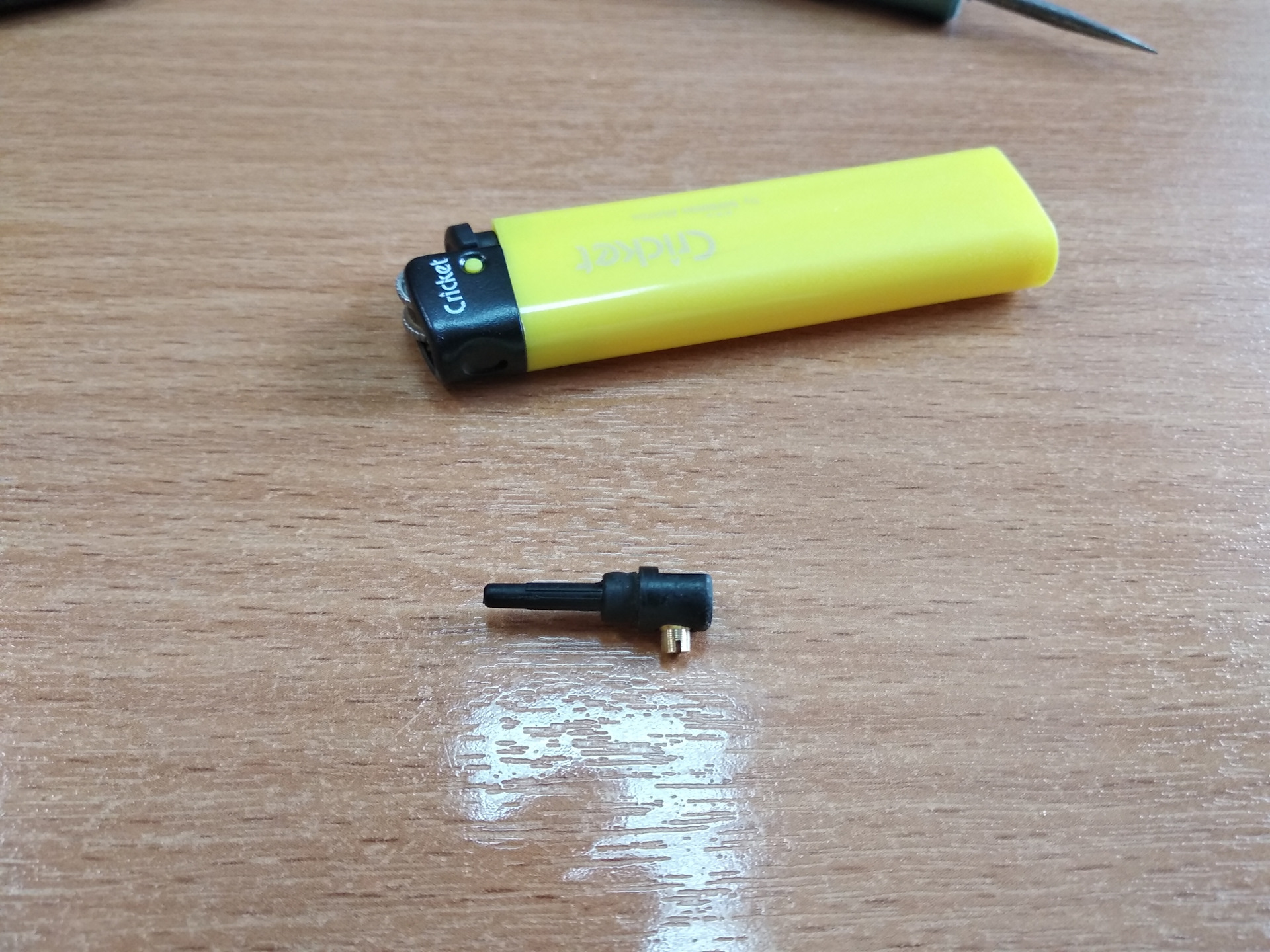

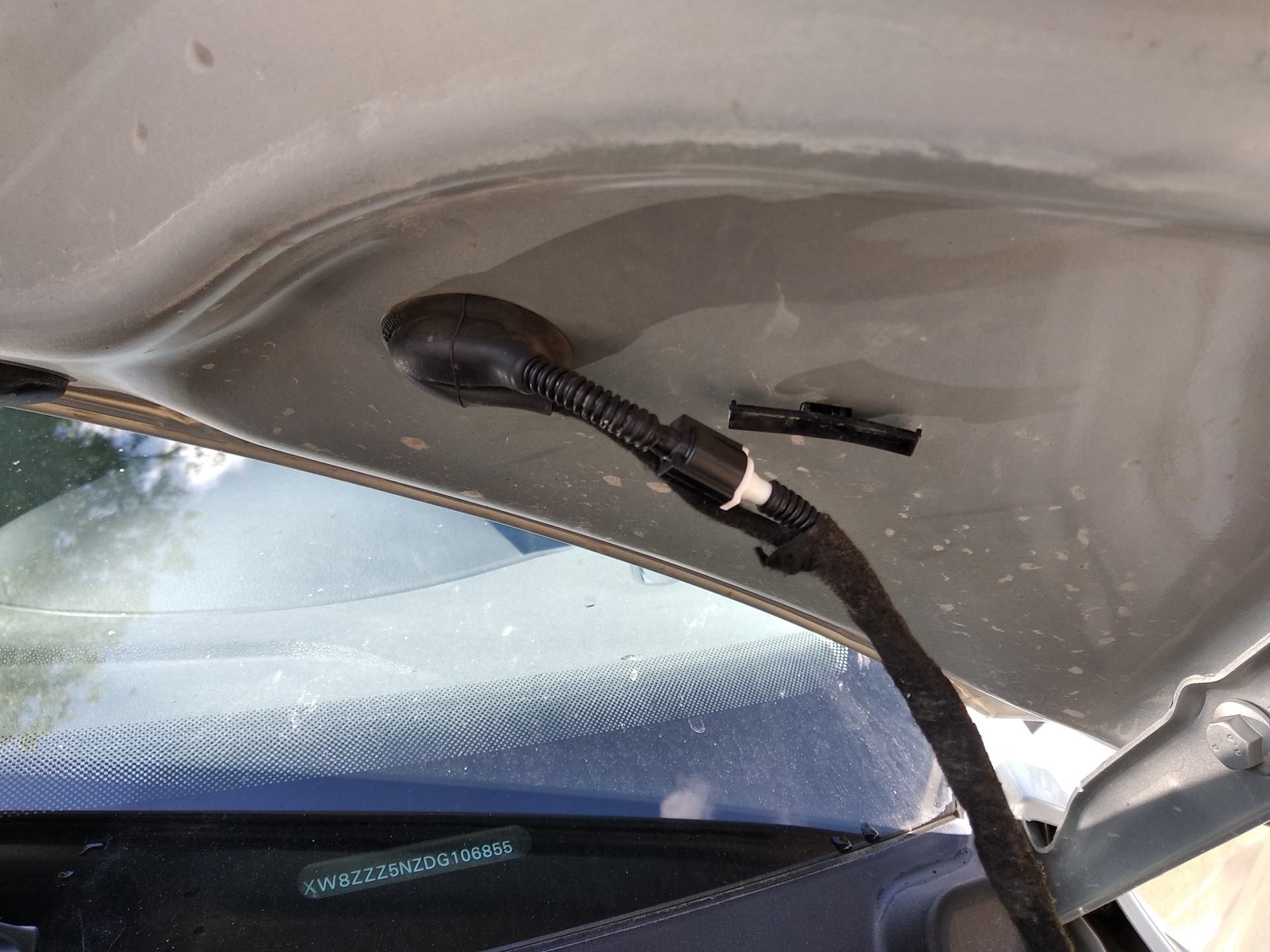

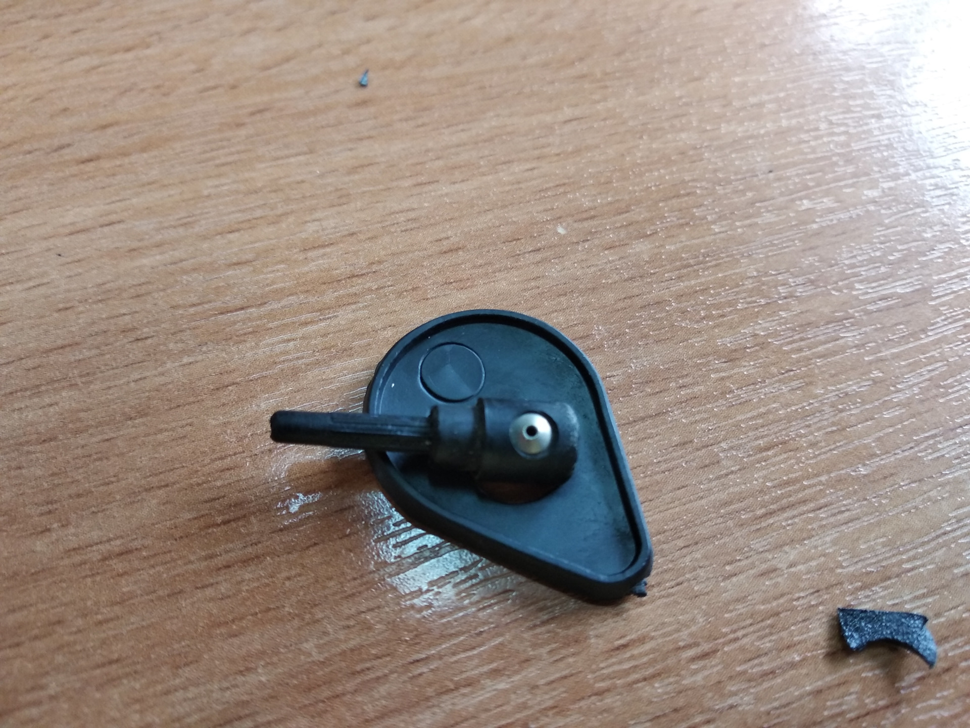

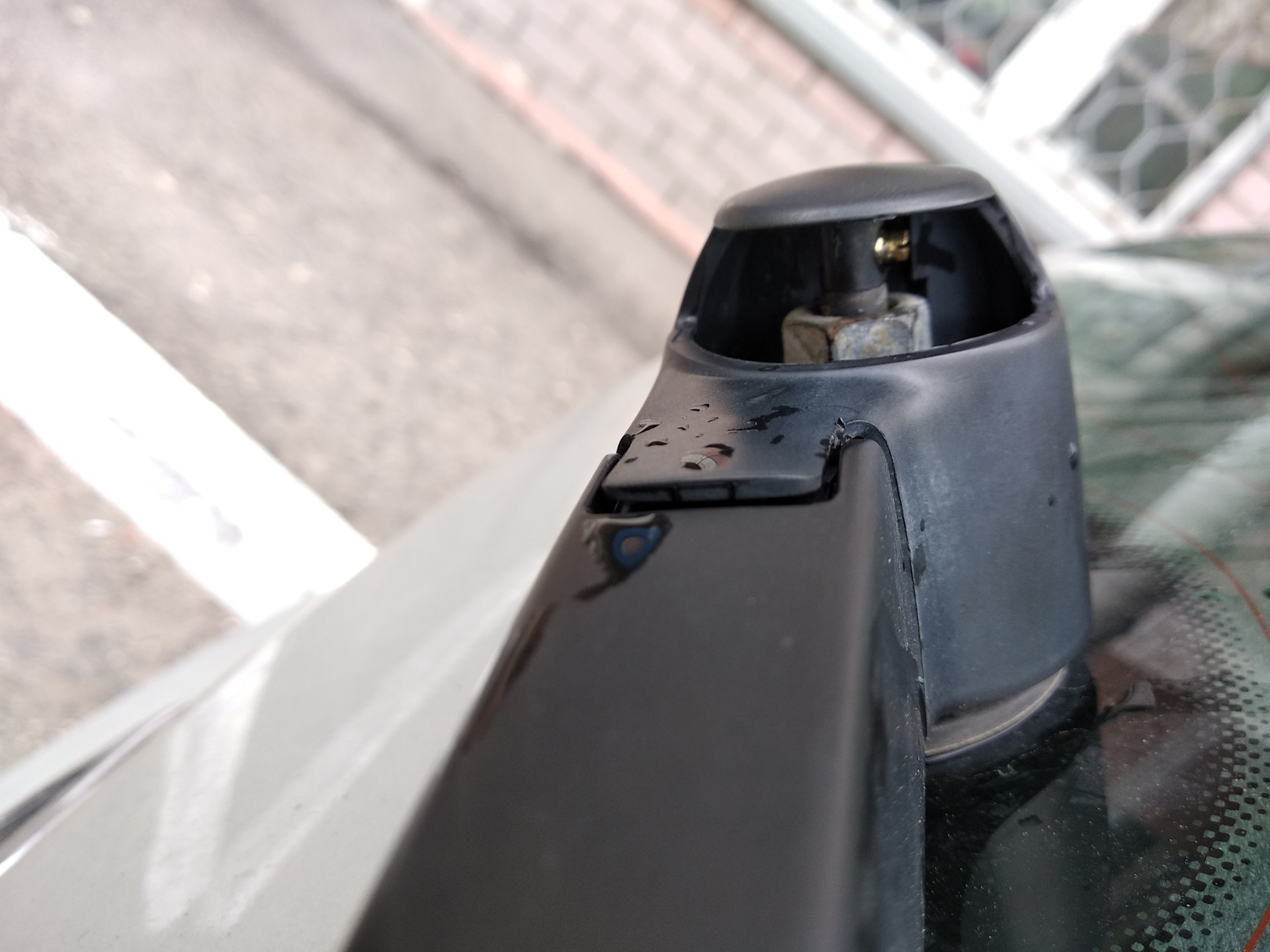

В общем подумал, что надо бы мне улучшить одно из унылых решений дойчеинжиниринга. (омыватель заднего стекла). Проблема на самом деле состоит из двух частей, непосредственно форсунка омывателя и длинная магистраль без обратного клапана, вследствии чего дворник довольно долго работает на сухую. Некоторые предпочитают менять стопсигнал в заднем спойлере, на аналогичный со встроенной форсункой, решил с этим не заморачиваться. Второй вариант, замена распылителя форсунки на Вазовский мне больше приглянулся. Купил в ближайшем автомагазинее веерный тазомыватель. Выкорчевал саму форсунку. Затем демонтировал форсунку из родного омывателя (ничего сложного, нагрел зажигалкой, без фанатизма конечно, и сковырнул шилом. Вставлял также, нацепил на шило, нагрел и вставил. Ну и в итоге фото конечного результата прилагаю. После испытаний пришел к выводу, что прорезь в крешечке омывателя надо немного расширить, поскольку часть струи бьёт в нее, а не на стекло.

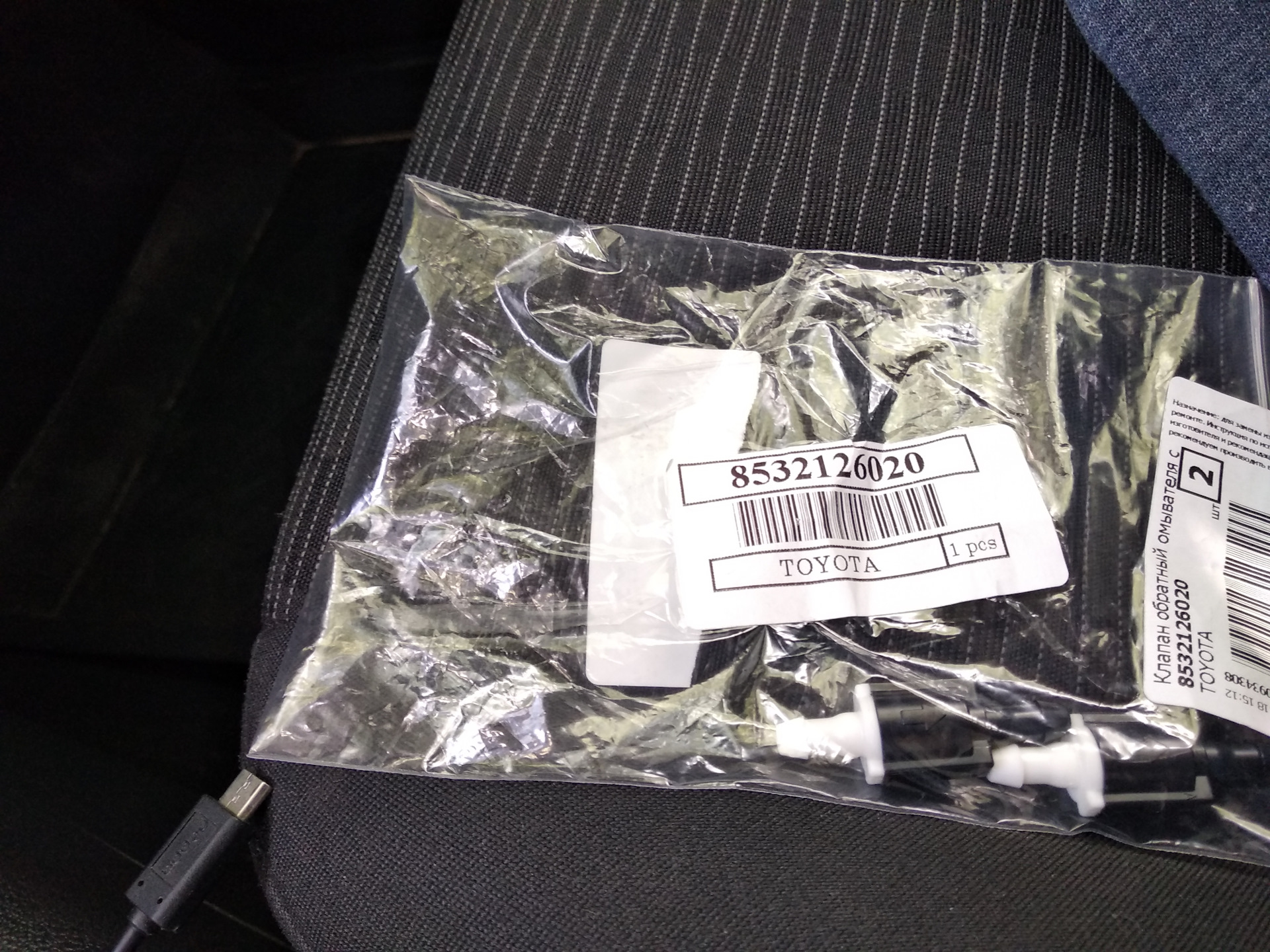

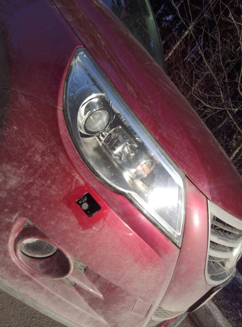

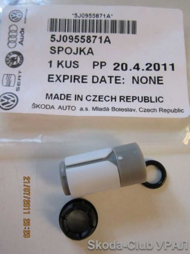

Теперь про обратные клапана, руки пока дошли только до установки на форсунки стеклоомывателей передних дворников. Сам обратный клапан от Тойоты. Становится плотно, на фото с одной стороны ещё не до конца натянута трубка и не закреплёна на капоте, как д.б.

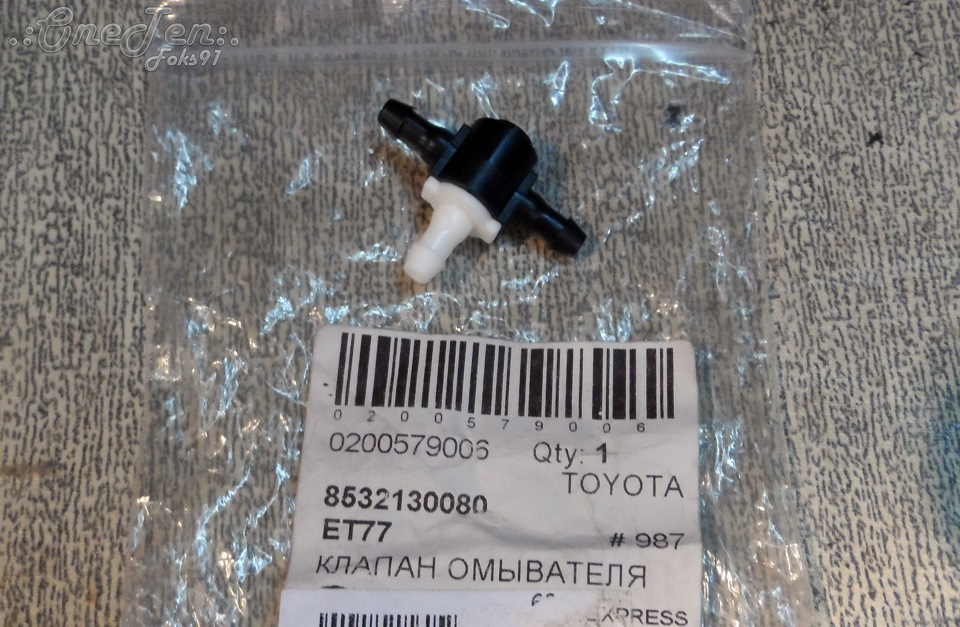

Теперь к вопросу установки обратного клапана в магистраль заднего омывателя. Кто нибудь ставил? Если ставил то куда? Под обшивку задней двери или все таки ближе бачку стекломывающей жидкости?

как поливает?
Норм. Лучше оригинала, однозначно.
хитро
жёваный крот! я обплевался вставлять жиклёр, растудыть его совсем! получилось только так: слегка подрезал канц.ножом посадочное место, поджал пассатижами жиклёр и в таком виде грел феном, постепенно зажимая пассатижами.
Главное вставил, же!
дык…
А такой клапан не? И резать ничего ненужно. Втыкается вместо стокового тройника. Все по фен-шую.
Не было желания заниматься разматыванием/заматыванием изоленты + по форме этот тройник отличается от родного и по фен-шую туда не влазит. ИМХО конечно.
Не было желания… Это же Тиг, а не Жигуль, нужно все красиво делать.
И потом. Все туда прекрасно подходит и влазит, я же себе поставил. Иначе не советовал. ))
Поставил поделись в БЖ с другими, что бы знали, это так к слову, смысл в этом. И это по фен-шую. Ценность вашего совета для меня нулевая, я сделал как считал нужным. Для других тоже стремится к 0, больше на флуд похоже. В общем делитесь инфой в БЖ, так правильнее.
Дык на Д2 тут делились опытом, есть отчет подробный. Если ты пропустил и не хочешь искать, это твои проблемы. Я лишь дал направление. Че в дыбы то сразу!
Повторюсь, я уже СДЕЛАЛ. Зачем мне искать этот отчёт?
