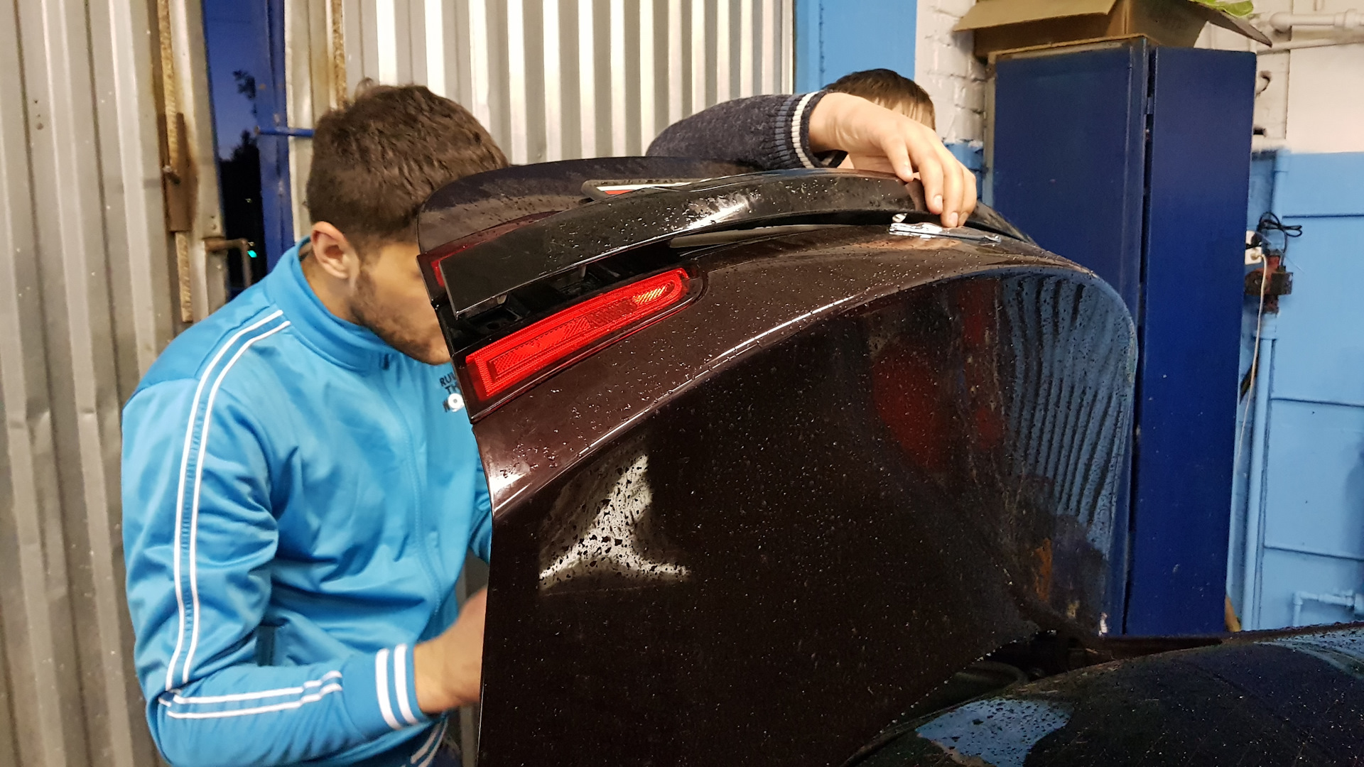

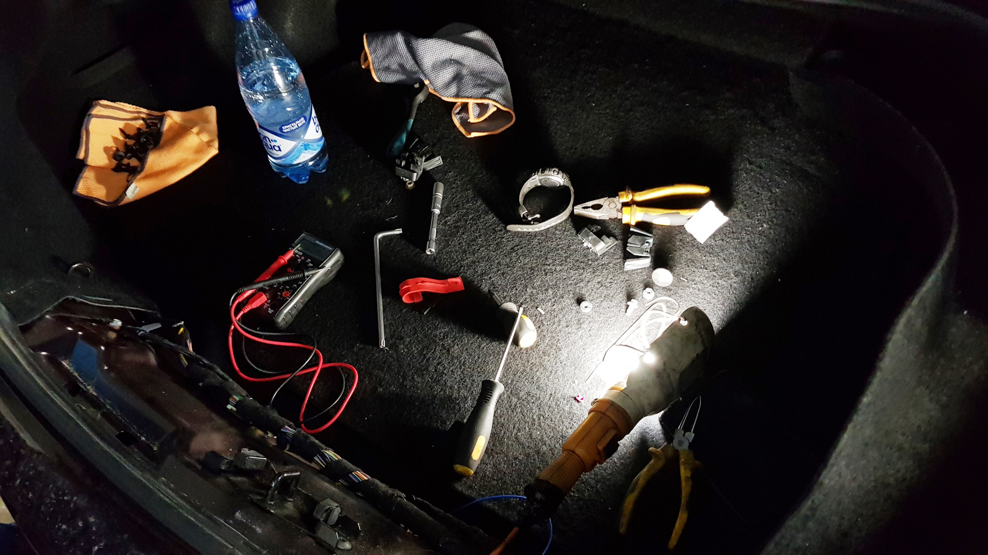

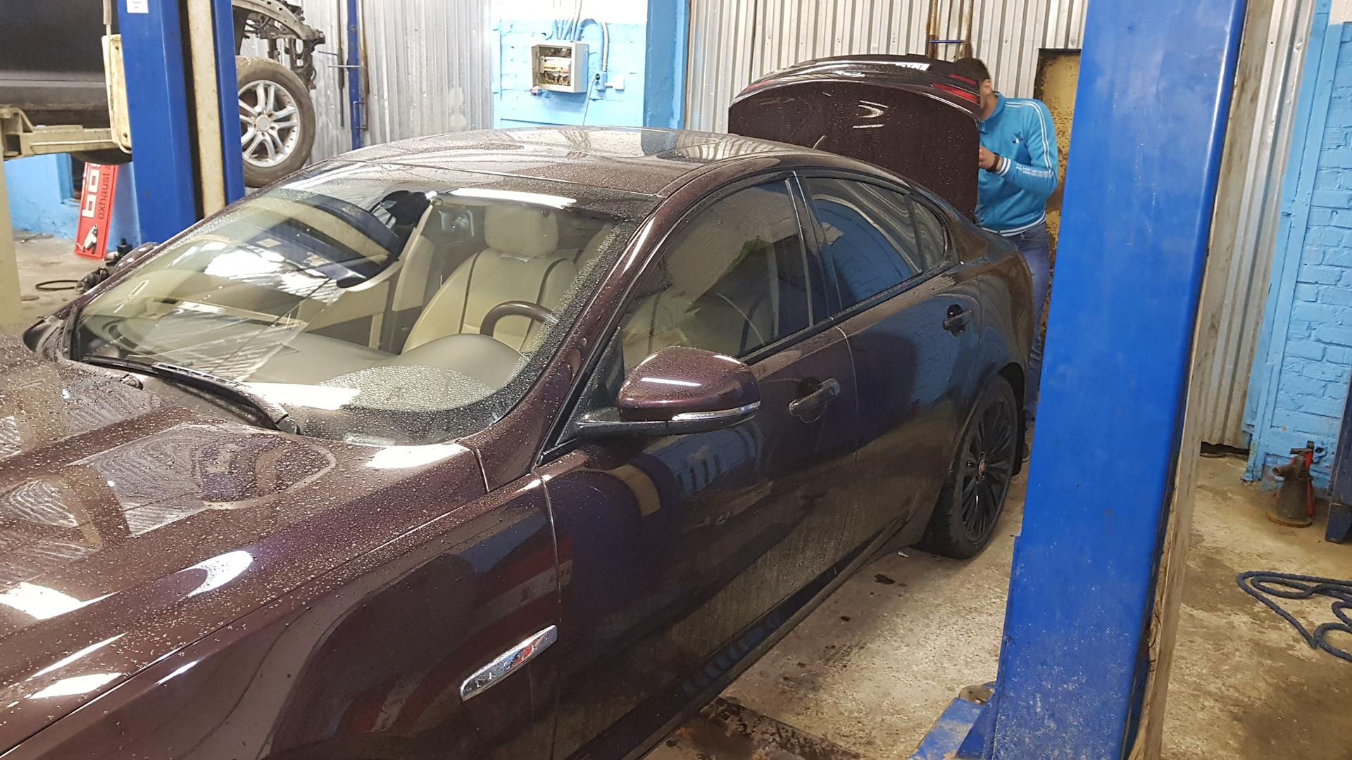

Приехал на сервис, начали с простого:

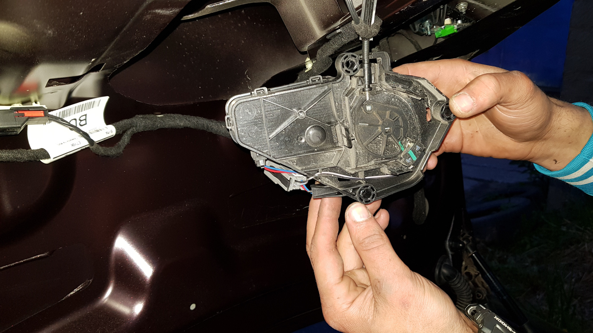

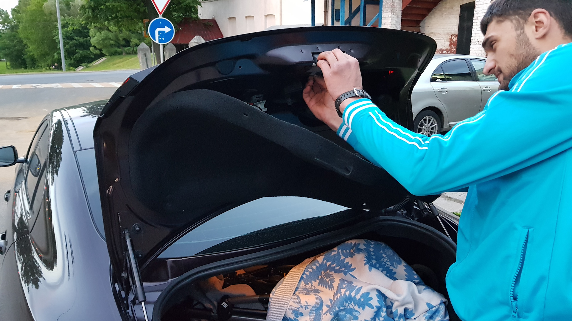

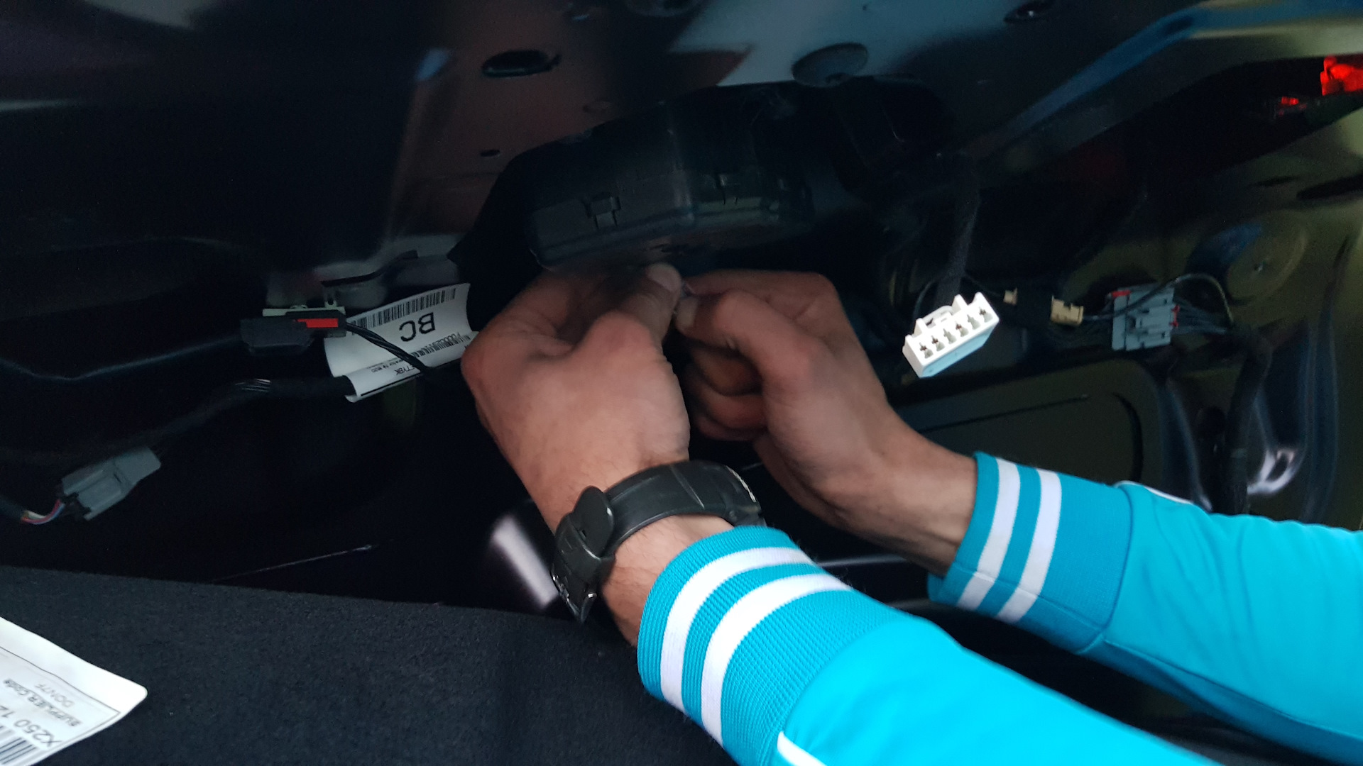

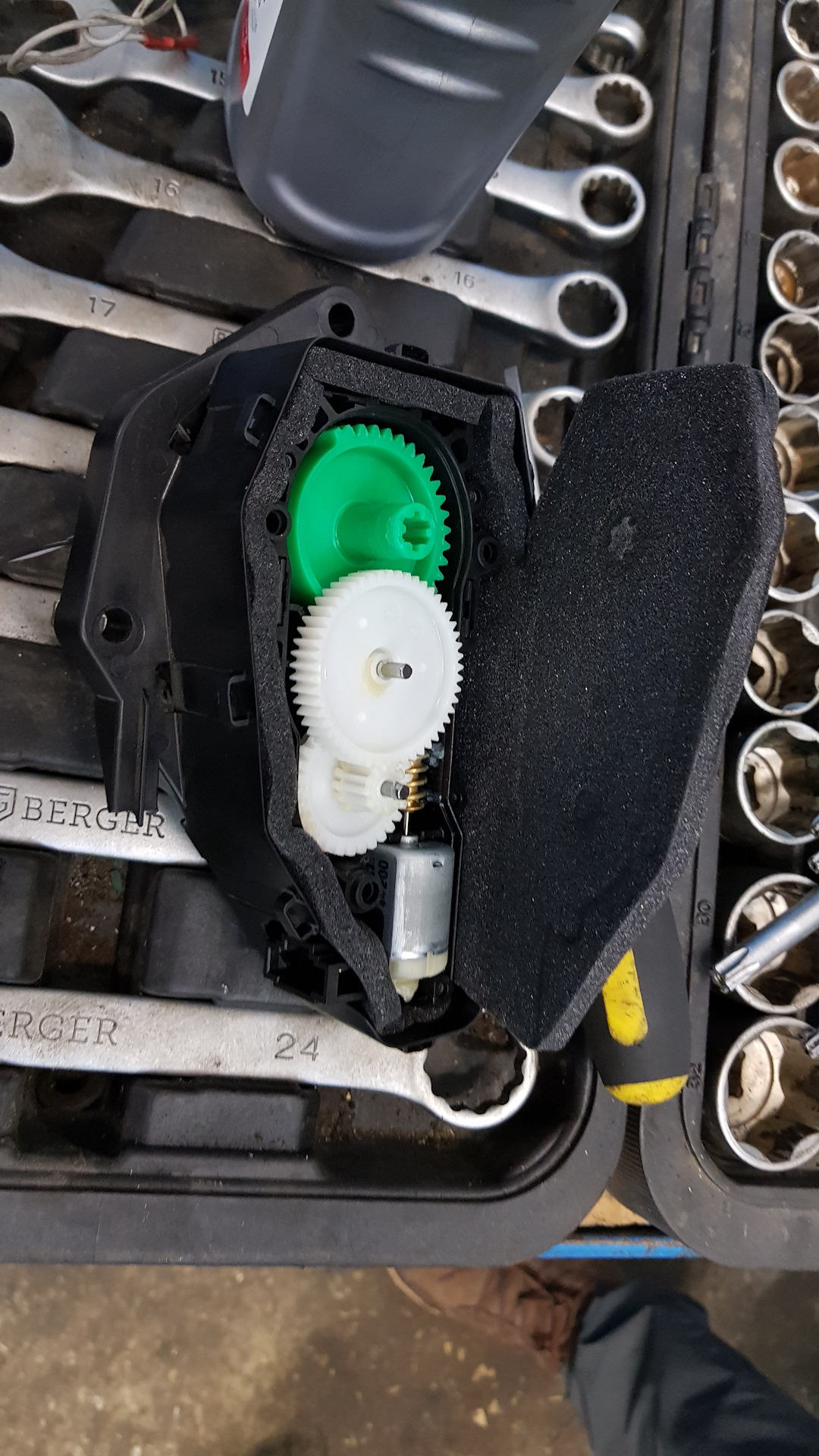

1. Попробовали посмотреть верхнюю часть замка (чтобы исключить не слетели ли тросики или ещё что-то по мелочи)

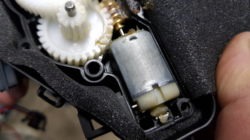

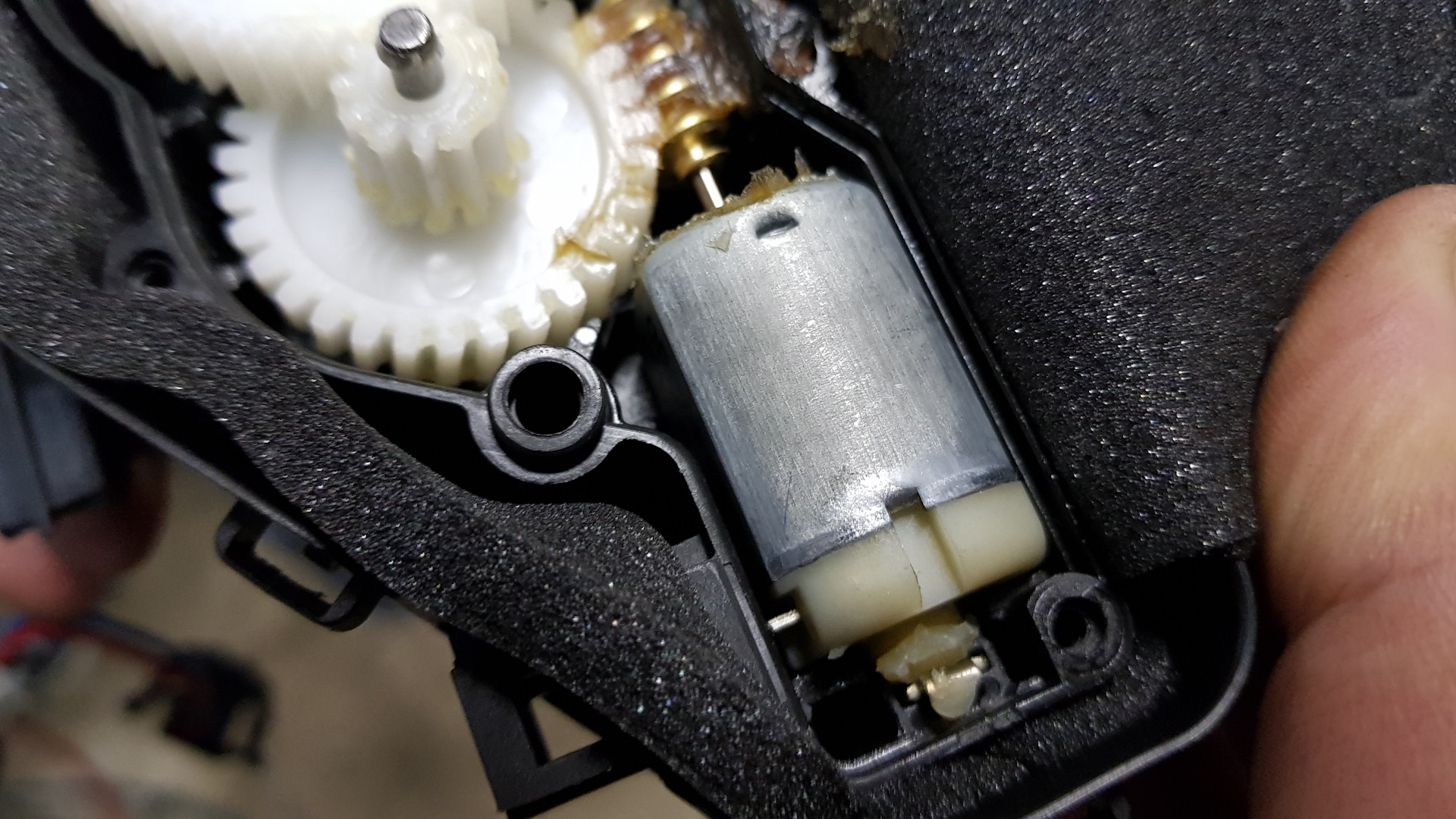

2. Полезли глубже проверять моторчик (внутри как в игрушечной машинке — Jaguar:))

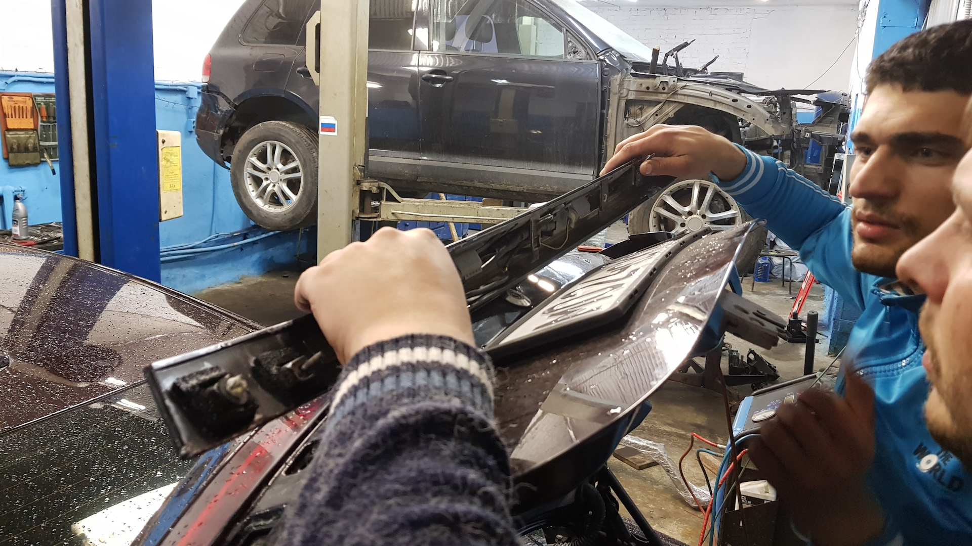

3. Также сняли верхнюю накладку и нижнюю, просушили все контакты, проверили все предохранители и прозвонили всю цепь.

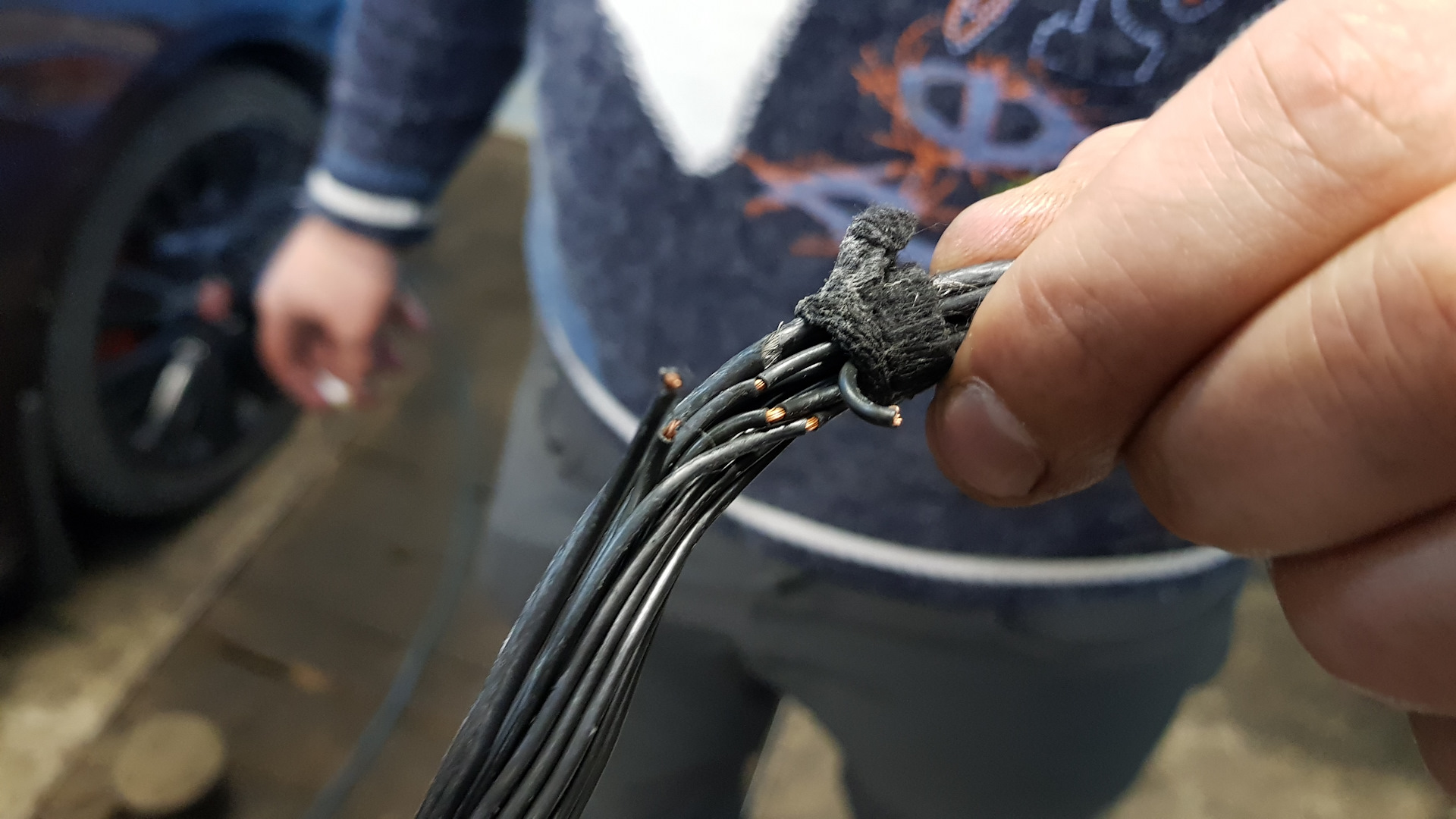

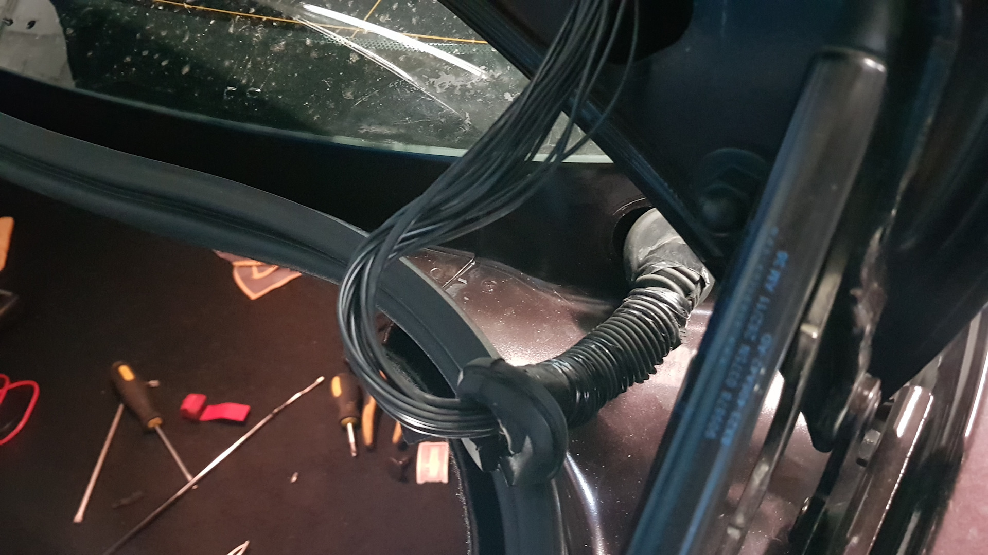

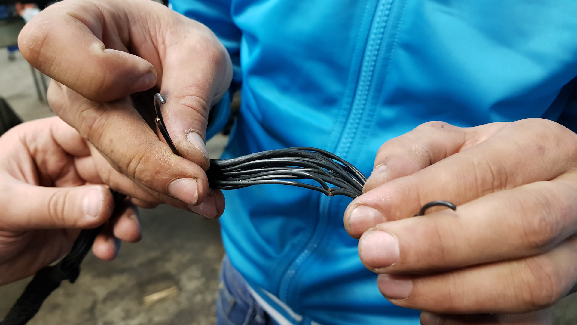

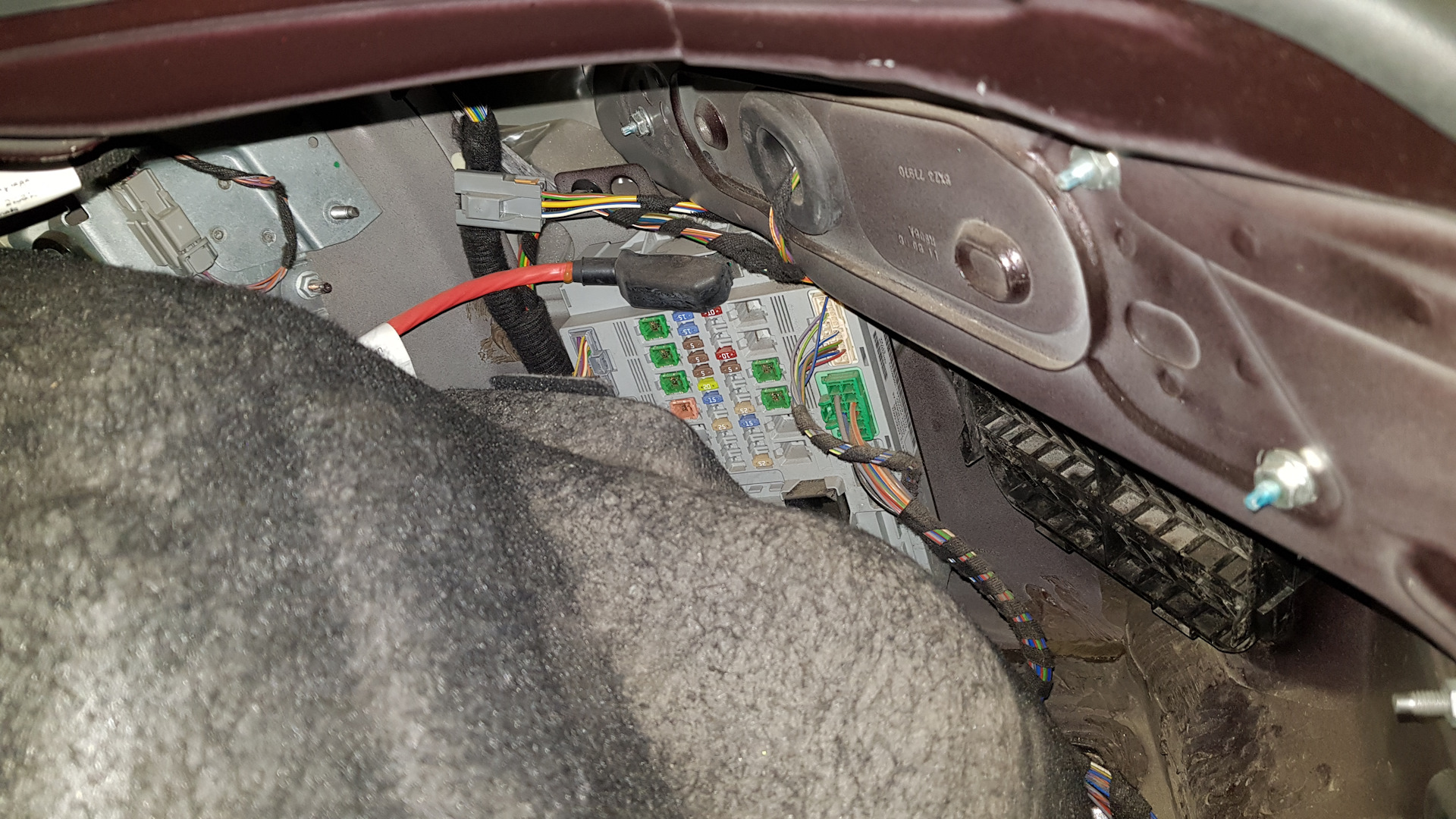

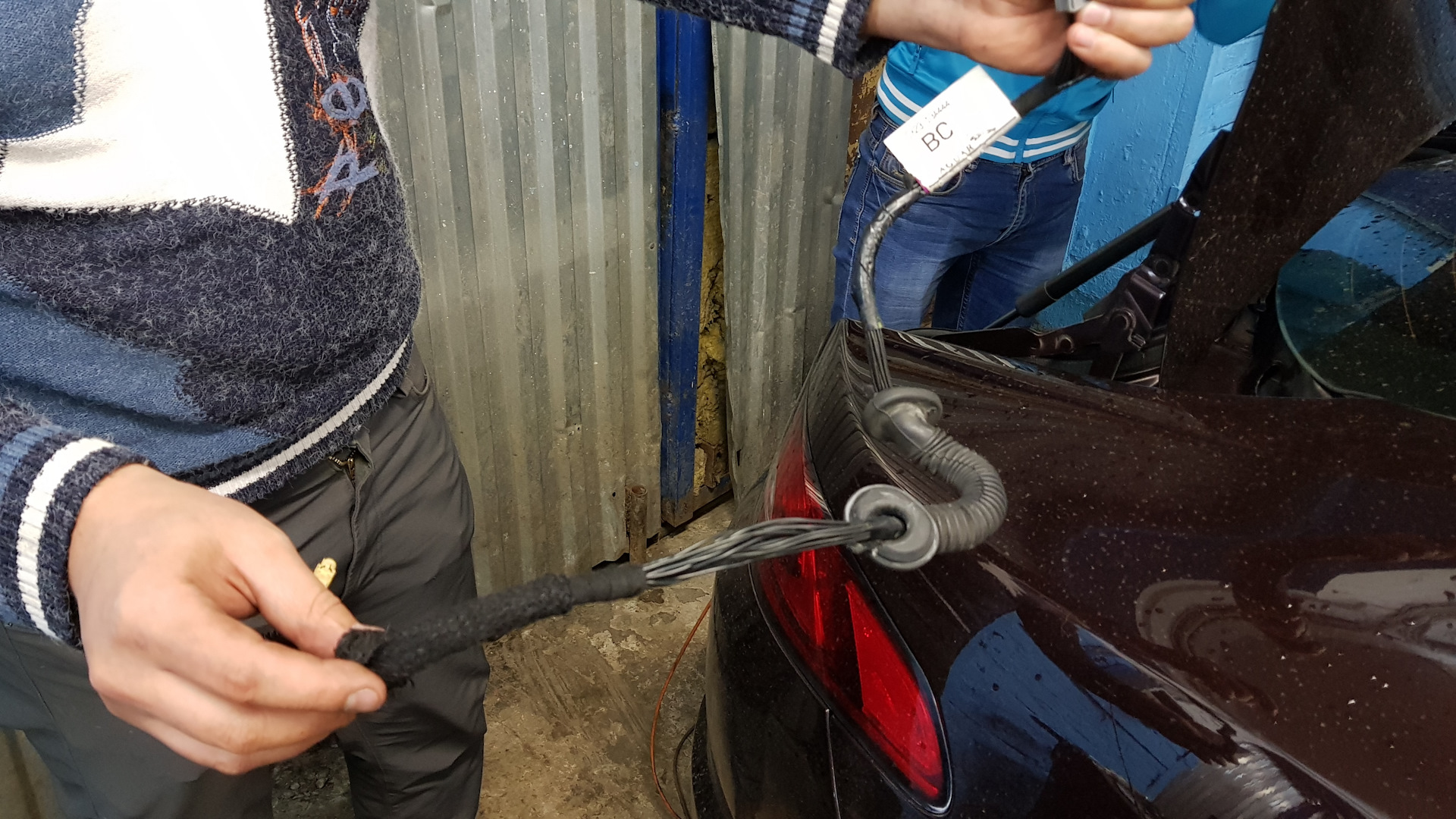

Всё безрезультатно, поэтому решили проверить косу, которая находится справа под крышкой багажника.
Вуаля! Проводка в отвратительном состоянии (с завода в Ягуаре провода очень плохого качества и ломаются на местах сгиба)
Всё спаяли и установили на место.

Я немного удивлён, и теперь на выходных к себе полезу, у меня пробег 82000, и теперь интересно что у меня из проводов уцелело. Как я понимаю лечится: спайка-временно, замена проводов-на долгие годы?
Грамотная спайка тоже на долгие годы:) А качество провода с завода отвратительное.
Ну на выходных узнаю как у меня дела
Спайка думаю не надолго. По уму менять все провода, на более качественные!
Там поменяли местами ещё стороны, но год то остался 2011. Поэтому ты прав Юрец, вынимать и менять полностью( к тому же там распиновка одинаковая)
Эта проблема есть и в хондах и в ниссанах.
и фордах
