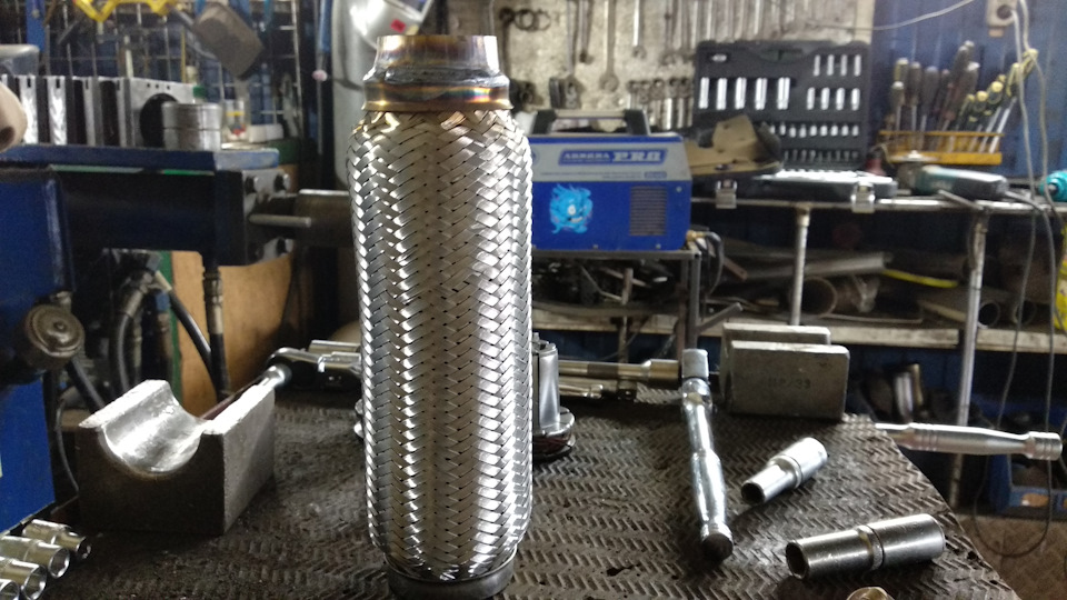

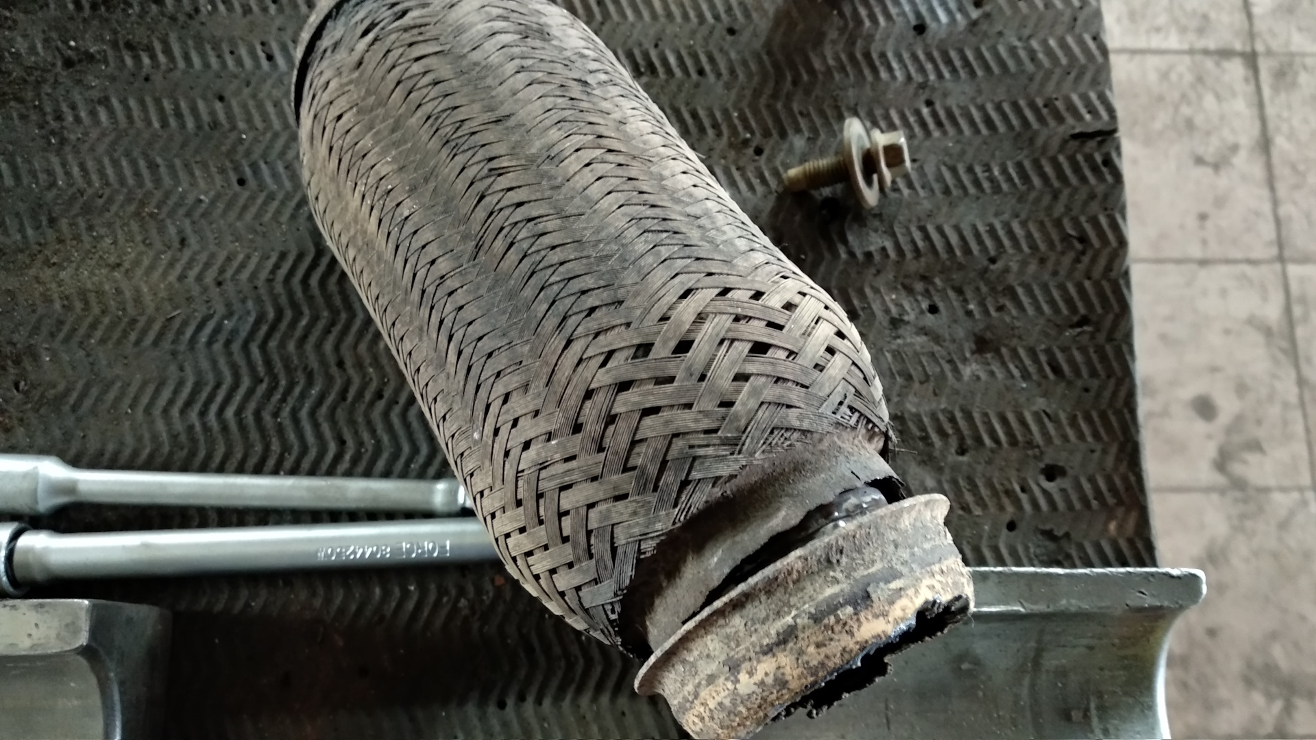

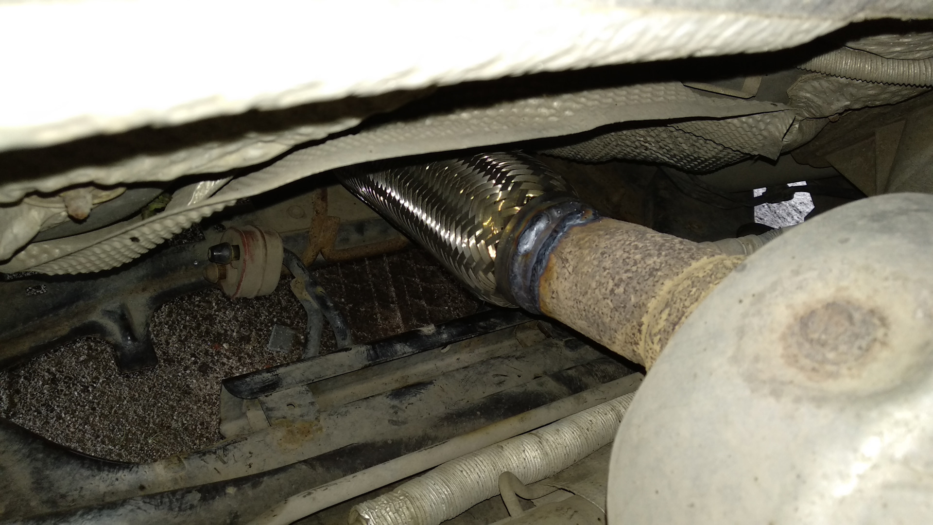

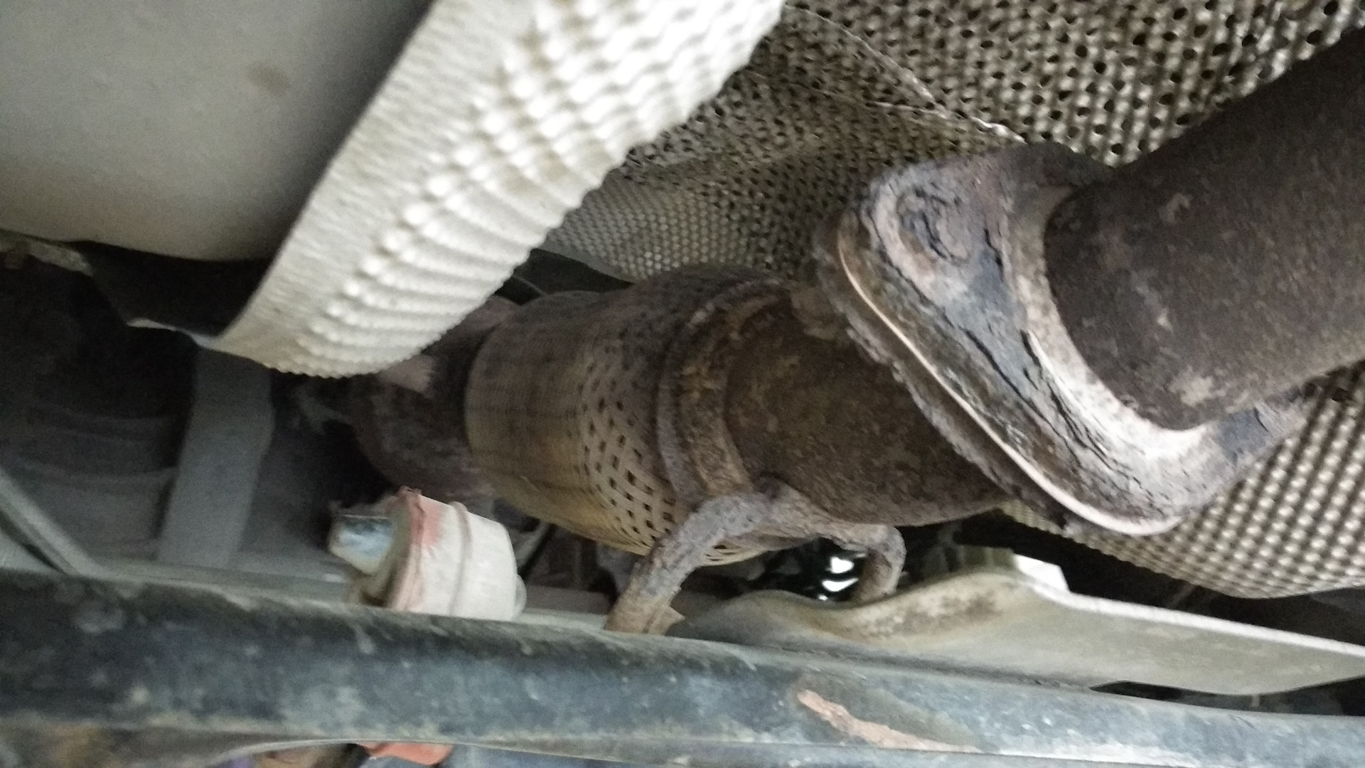

И так друзья, решился я на конец-то поменять гофру, моя судя по звуку и вибрации при старте уже накрылась, многие у меня спрашивали причём здесь гофра и вибрации, если коротко, то гофра, как раз и позволяет снижать вибрацию, возникающую от работы двигателя и всей выхлопной системы. Двигатель когда работает — вибрирует, вибрация передаётся глушителю, а дальше и на кузовные элементы. Гофра — это гофрированная трубка, благодаря которой уменьшается колебания…

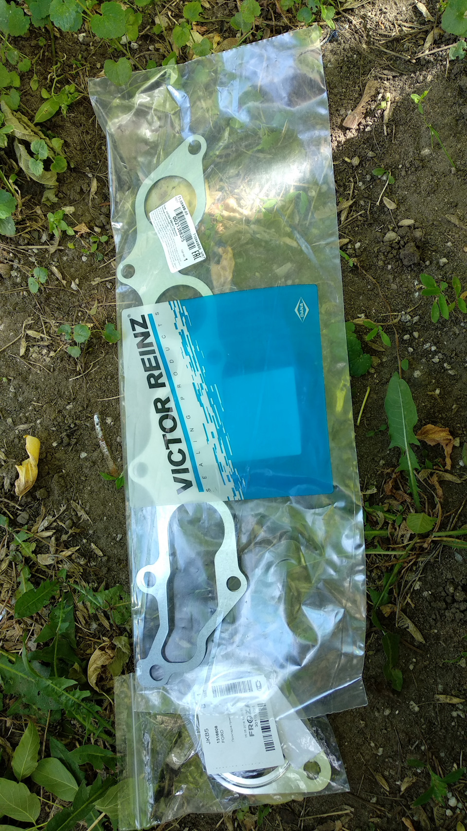

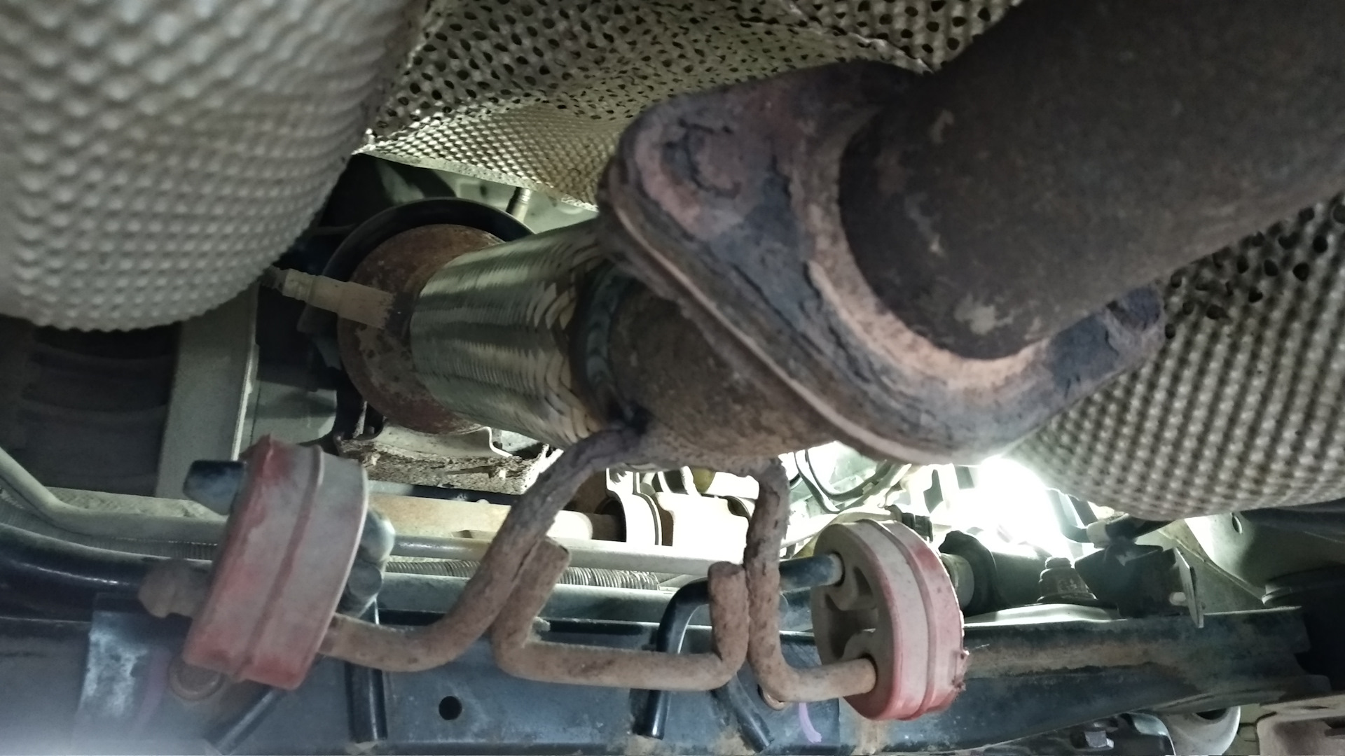

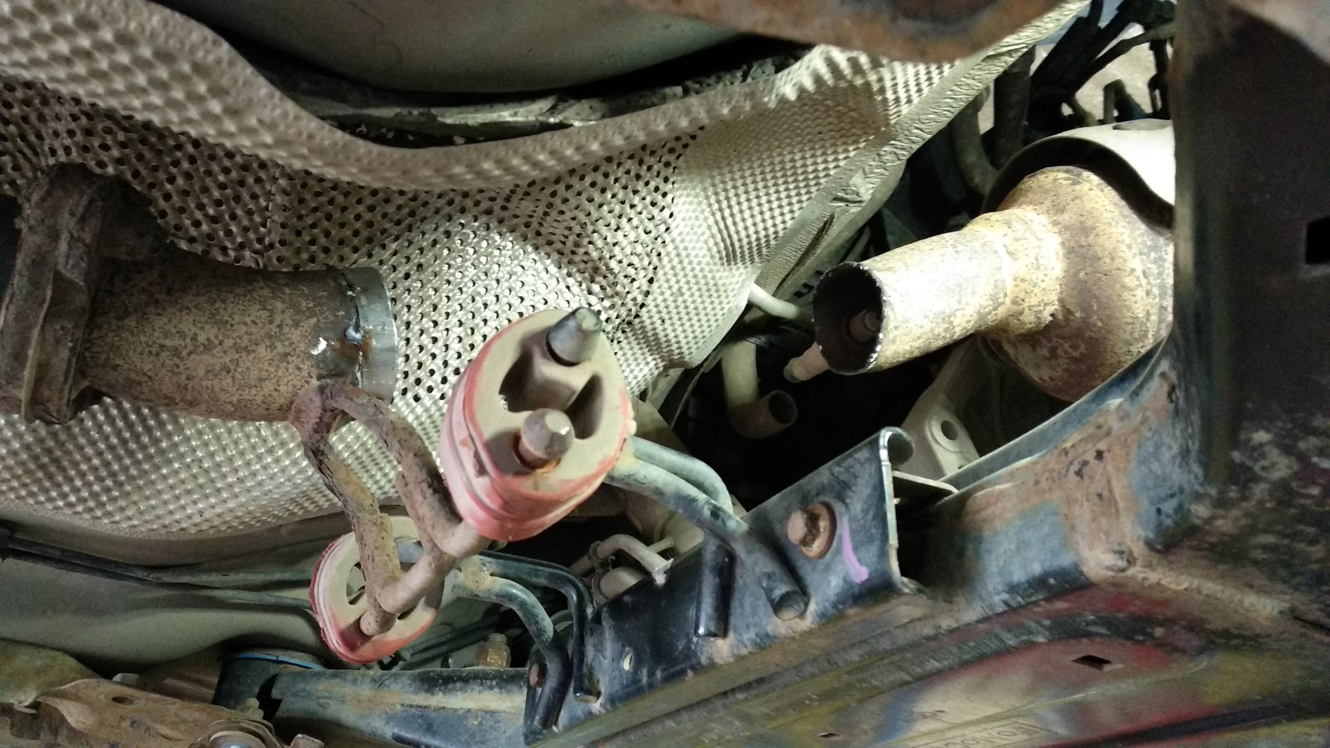

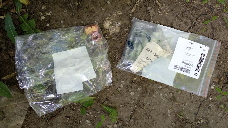

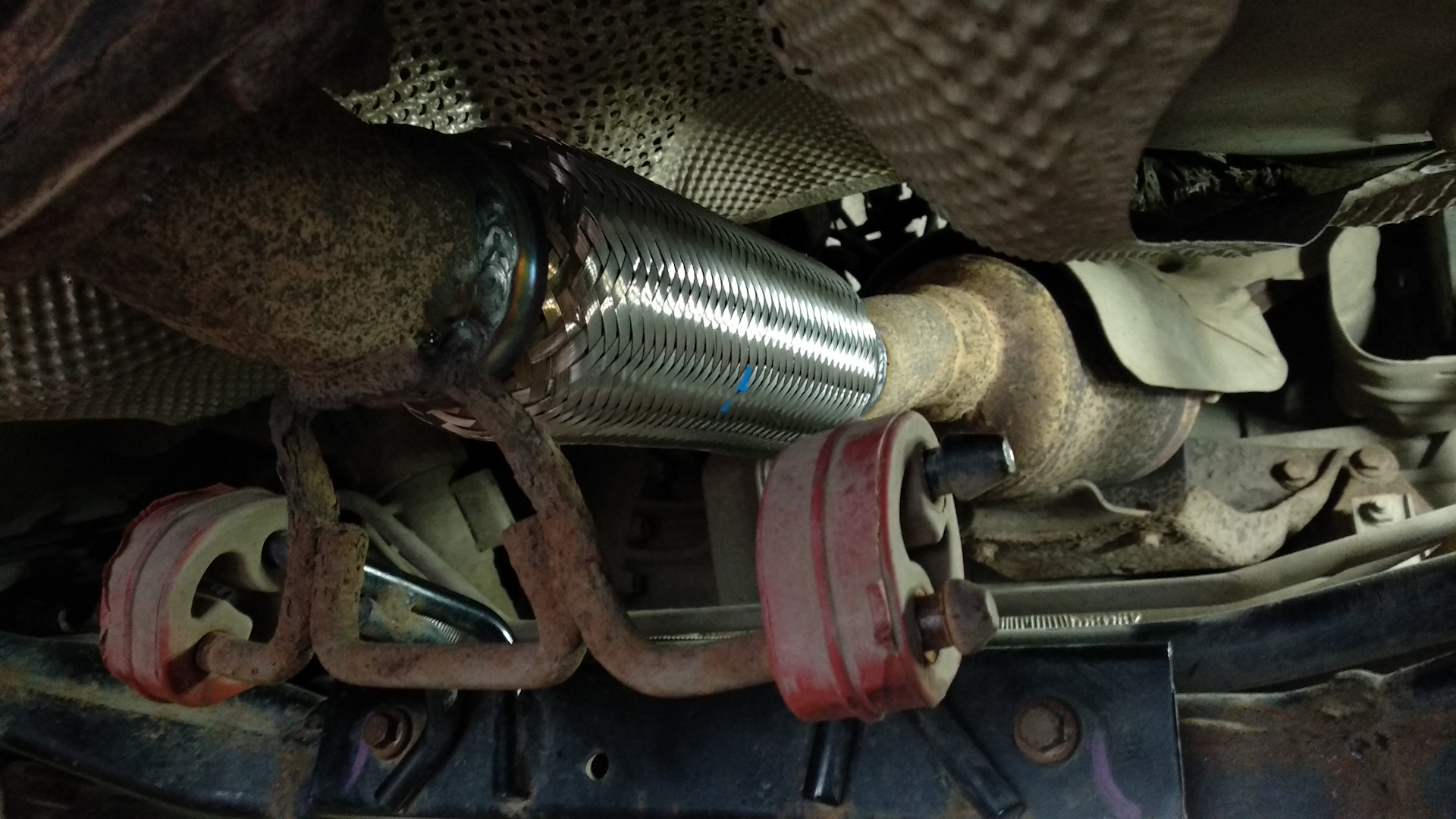

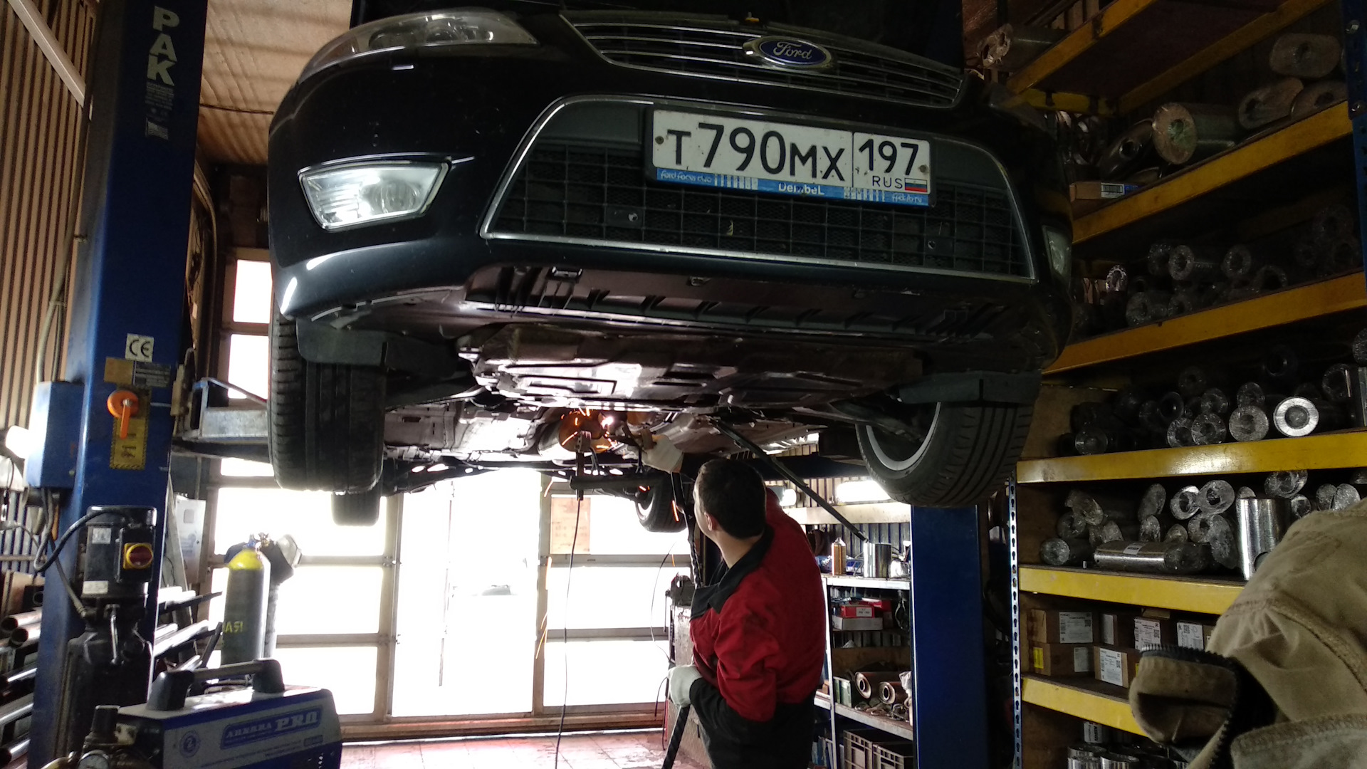

Как правило народ ставит или Bosal, так как я делал у ATT, то поставили на авто гофру Atiho. Резали и варили трубу прямо не снимая с авто, коллектор не трогали, да вообще ничего не откручивали кроме пластины металлической снизу, и держатель самой трубы, все аккуратно отрезали, наварили небольшой кусок трубы на гофру с обоих сторон и уже приварили новую гофру. Прокладки и шпильки с гайками, которые я купил не понадобились.
После замены естественно рык пропал, в салоне вообще не слышно как работает двигатель, всё ровно и тихо…

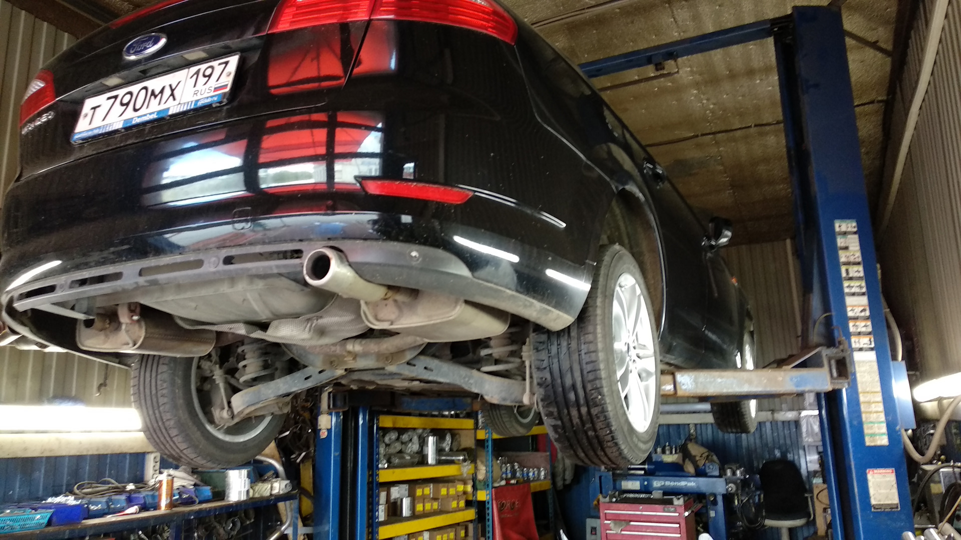

Ах да кстати у АТТ много сервисов по Москве и области, и у всех цены разные, например: В Люберцах в районе 6500 руб, на Варшавке примерно 8000 тыс., на Волгоградке около 7500 руб., где я делал на Южном порту мне обошлось 5350 руб.

А какой диаметр гофры и длинна?
Диаметр 55, длина вроде 230

А качество как не прогорит быстро?
На уровне Бозаль, трёхслойная . Гарантия год а там посмотрим

Мне вот все детали пригодились, хотели сэкономить время, но я настоял на замене. По деньгам 6 так же отдал.

Бозаль ставил или тоже Атихо?
Bosal польский. Хотели за 6 касарей только обварить, а остальною работу типа не надо не обязательно, хитрецы блин)))
