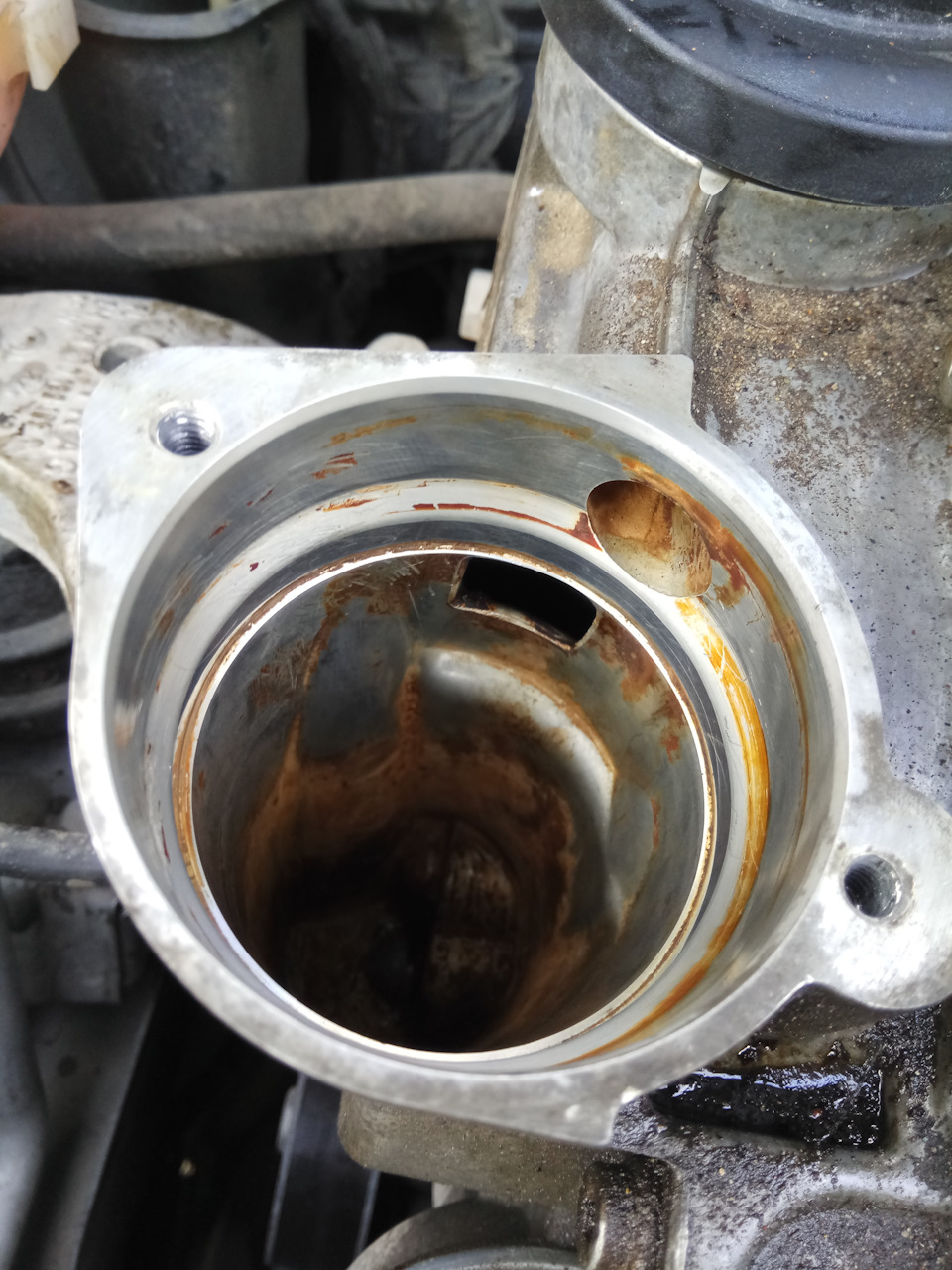

Давно стал замечать что моя Ласточка прожорлива, но с нынешним ростом цен это стало невыносимо!
Суть в следующем- вот настало лето расход стал
Город пробки кондишен на 3 -расход 17/100км
Город пробки кондишен на 2 -расход 15/100км
Город почти без пробок кондишен на 2 расход-9/100км
Трасса скорость 110-120 кондишен на 2 расход -7,5-100км
Стал замечать на 92 бензине проезжаю меньше км чем на 95 или 98
На 92 платишь меньше и проезжаешь меньше
На 95-98 платишь больше и едешь дольше )))))
Подскажите вопрос конечно риторический но все же----ЧТО ДЕЛАТЬ)))
Поставил только новые свечи Denso и все, расход такой же );
Дополнение!

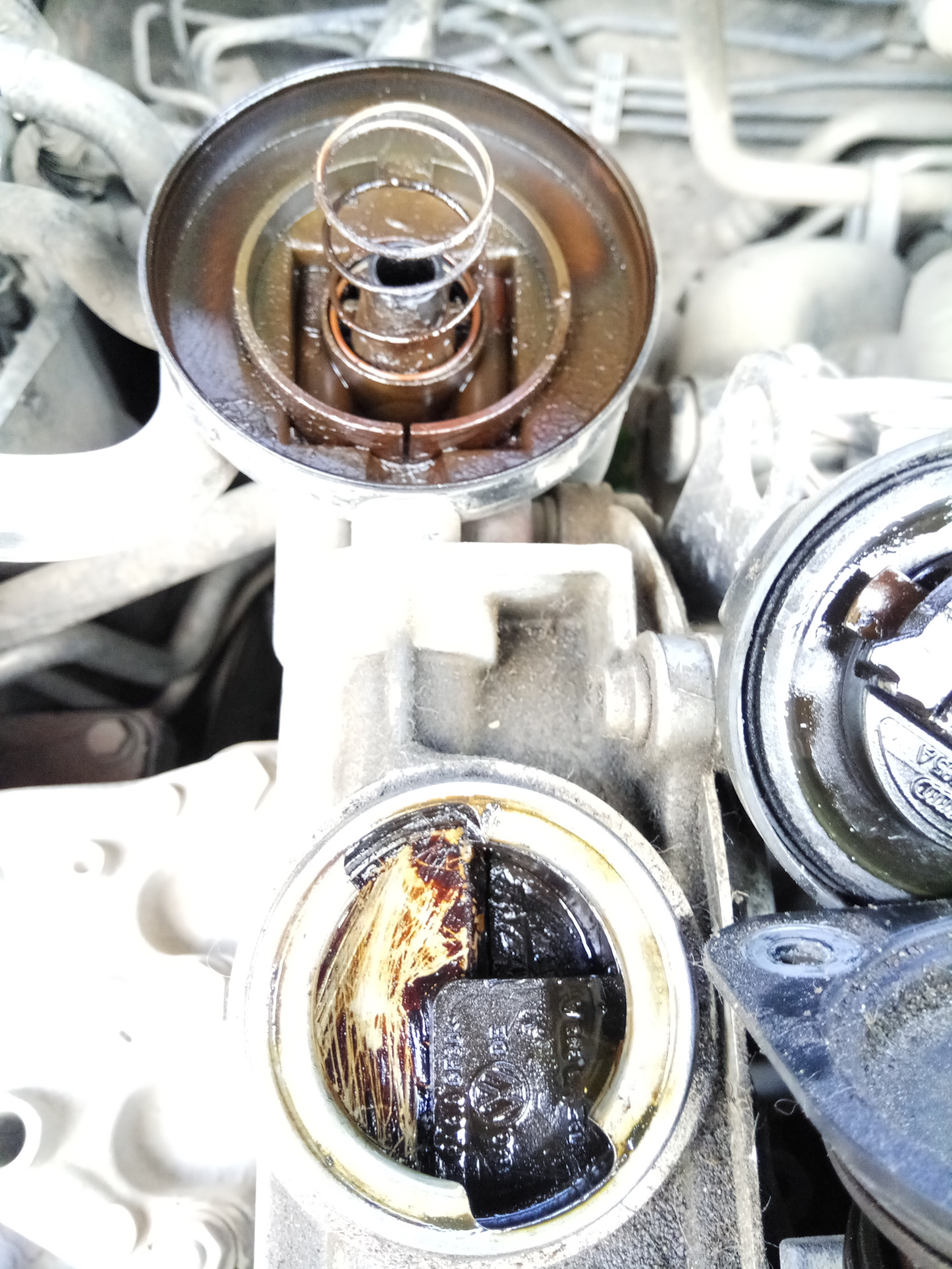

Ну что почистил я дроссель, честно был удивлен насколько все просто и быстро разбирается! Потом увидел следы масло на масло уловителе или хер знает как эта шляпа называется! Короче начал чистить все куда только руки дошли. Перед чисткой дросселья, снял плюсовую клемму, после всех манипуляции. Сбросил на компе мигающее ТТ (ключ) и адаптировал комп. Стало работать ровно так же как и было до этого 😂 зато весь измазюкался в какашках которые видимо давно никто не чистил))
После прочистки на утро поехал по делам на побережье, взял с собой семью прогуляться, пройдено около 550км, Краснодар, архипка, дивноморск, Геленджик, кабардинка, Анапа и домой через Славянск на Кубани. Средний расход 6 литров если ехать по прямой 110-120 это очень хорошо. А на перевалах пошел в верх примерно 7,5 как я и писал ранее.
К сожелению воздушный и топливный фильтр ещё не менял и проверить расход в городе в пробках пока не удается.
Всем огромное спасибо за информацию.

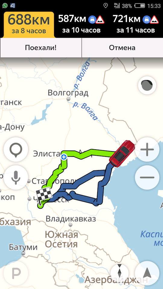

Мне хватило с Кисловодска до Астрахани летом кондер 3 взрослых 1 ребёнок бак 95был залит под завязку масло валволайне 5-40 бака этой зимой решил повторить еле дотянул до линейного 63 км до Астрахани дошёл на парах…масло мегуин 5-40 бензин 95.погодные условия не айс и ремонт дороги.км 30в ставрополье
Какое расстояние с Кисловодска до Астрахани?

Проверить стоит ещё на ошибки т.к может лямбда здохла и чек не светит, а может ещё клапан картерных газов (грибок такой за маслозаливной) но и расход масла должен быть сразу заметен, если масло в уровне знач он норм впоряде.
Ну и по стандарту с топливным фильтром начать и форсунками (но не забудь после мойки форсунок Винсом, как ты написал, там надо масло будет поменять и свечи, но свечи если не выкинул старые перед твоими новыми Денсо, для чистки можно воткнуть их на чистку а потом обратно перекрутить)

как дроссель почистить не снимая- у меня в бж.

попробуйте почистить дроссельную, поменяйте топливный фильтр, масло другое, масляный фильтр. Заправку смените, почитайте нет ли ошибок в системе
Думаю Винсом промыть двигатель! Ну соответственно почистить дроссель и фильтра воздушный+топливный!
воздушный надо каждые 15 тысяч менять или раз в год. Если давно не меняли, то сначала его сменить + дроссельную почистить, адаптацию заслонки сделать, потом уже остальное
Ааа вопрос по адаптации а как её делать?
Не парься, скинь минусовую клемму и минут через 10 снимай дросель
