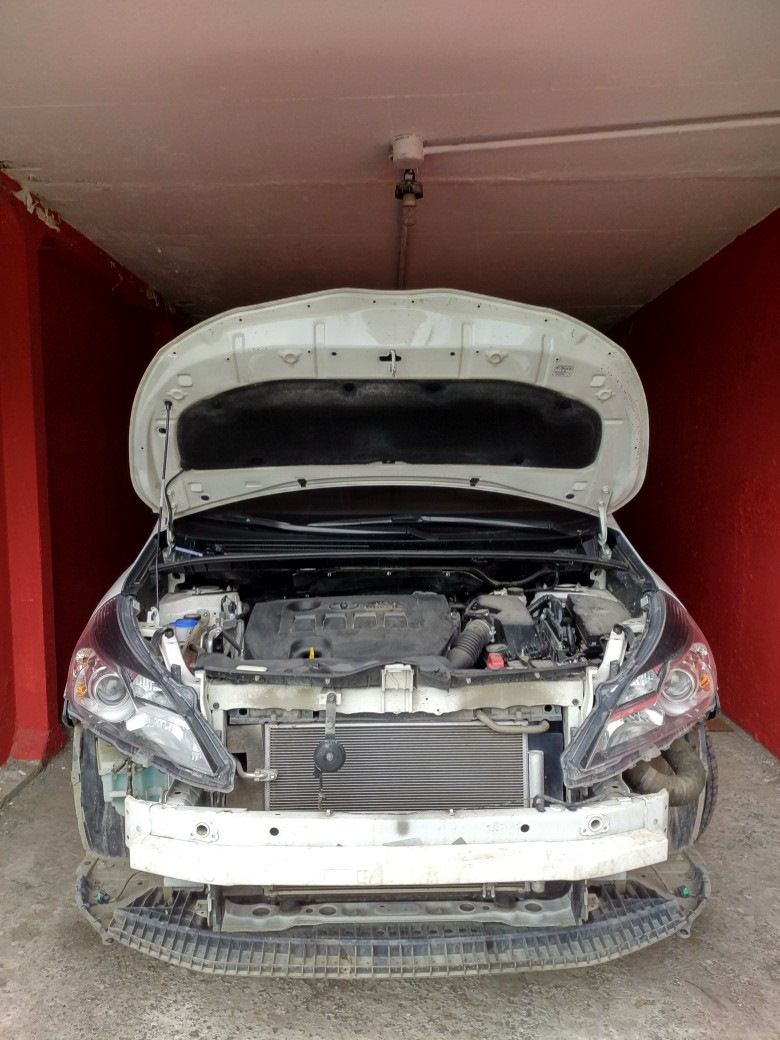

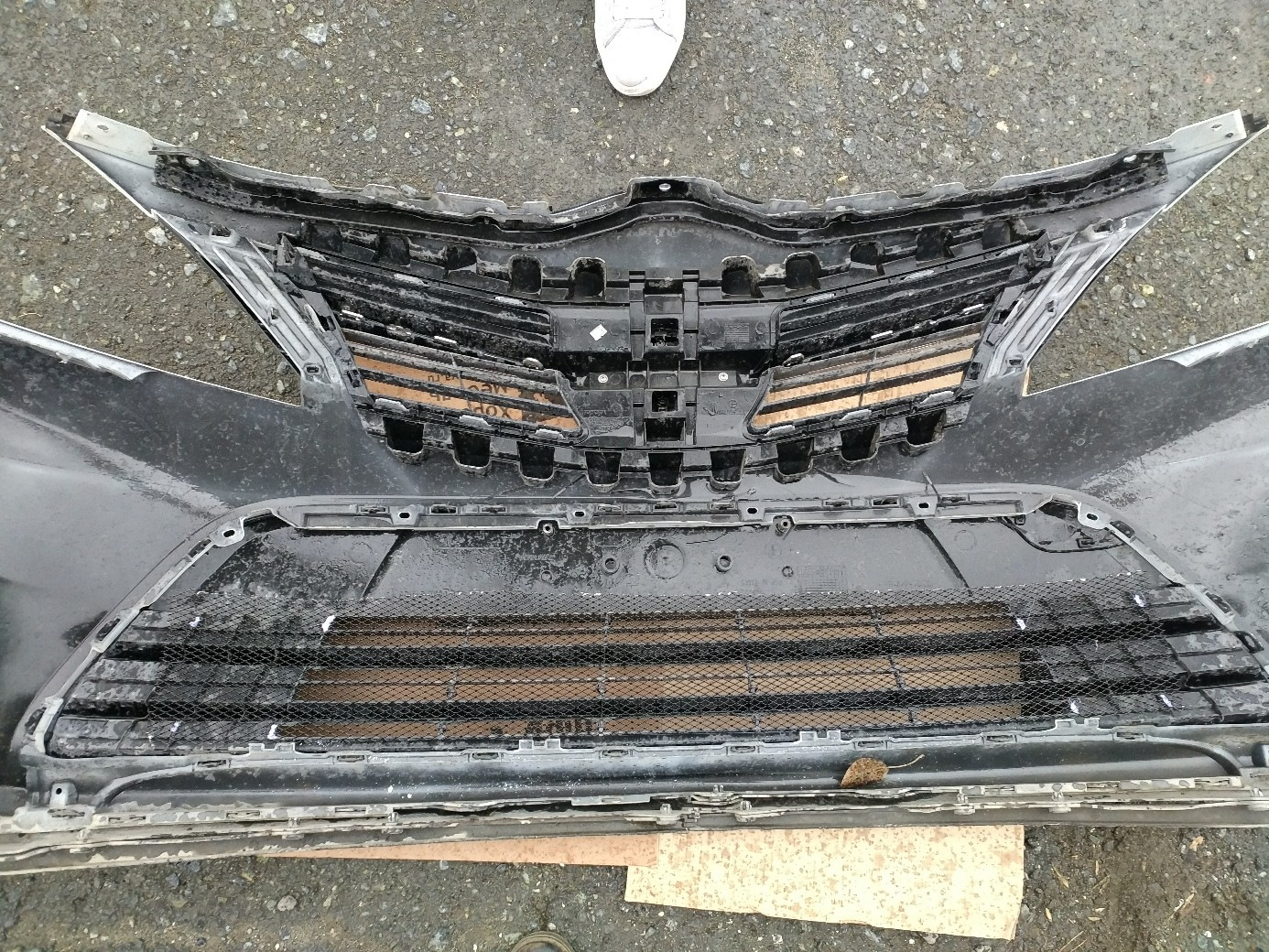

Теперь о демонтаже бампера.
Сверху: 1 винт по середине под ключ на 10, 2 винта под крест с резинкой, 2 клипсы.
Снизу: 7 саморезов под ключ на 10 или крест. Лучше ключом конечно.
По бокам: 1 саморез и 1 клипса.
Конечно не забываем отсоединить ПТФ.

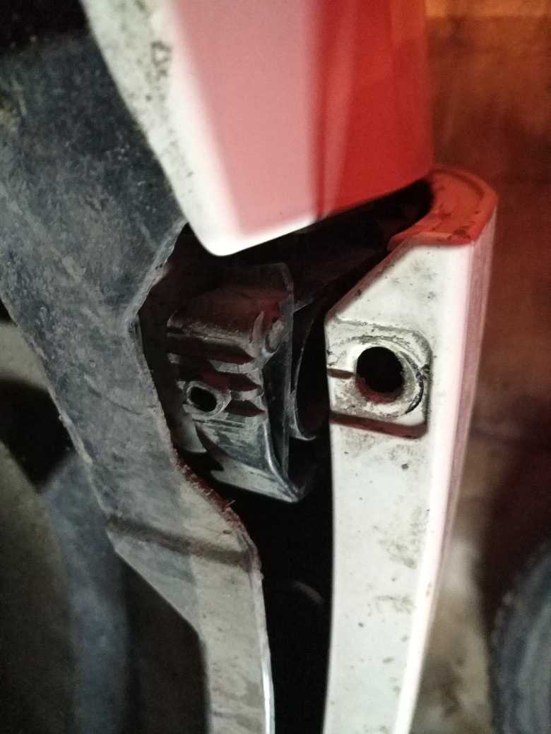

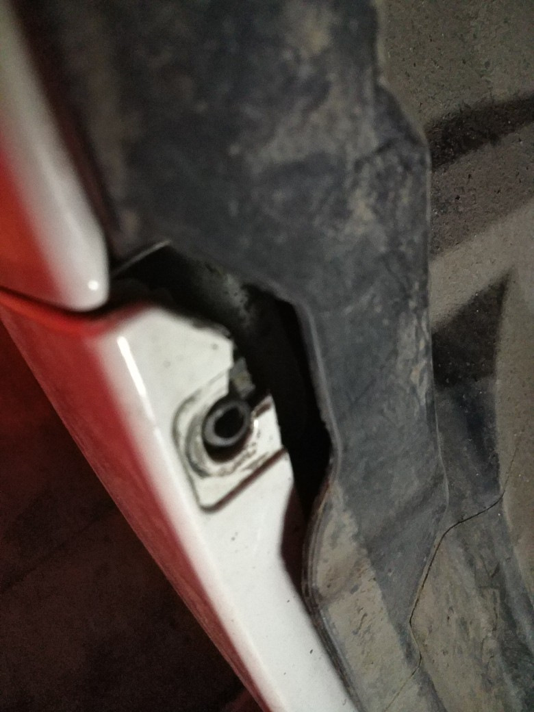

ВНИМАНИЕ! АХТУНГ! АЛАРМ! СМОТРЕТЬ И НЕ ПОВТОРЯТЬ!
По бокам сверху, где вкручивается саморез, бока нужно аккуратно отгибать отверточкой. Вот как это должно выглядеть
А вот какое фиаско потерпел мой бампер. Откололся важный кусок, который по сути регулирует зазор.

Далее ниже этого самореза клипса. Её нужно обязательно повернуть на 90 градусов и извлечь. Проще выгибать то место, где она стоит, чем саму её выковыривать.
После этого снизу откручиваем 7 саморезов и отщелкиваем бампер. Защелки там жесткие, тянуть надо прилично. Незабываем про ПТФ.

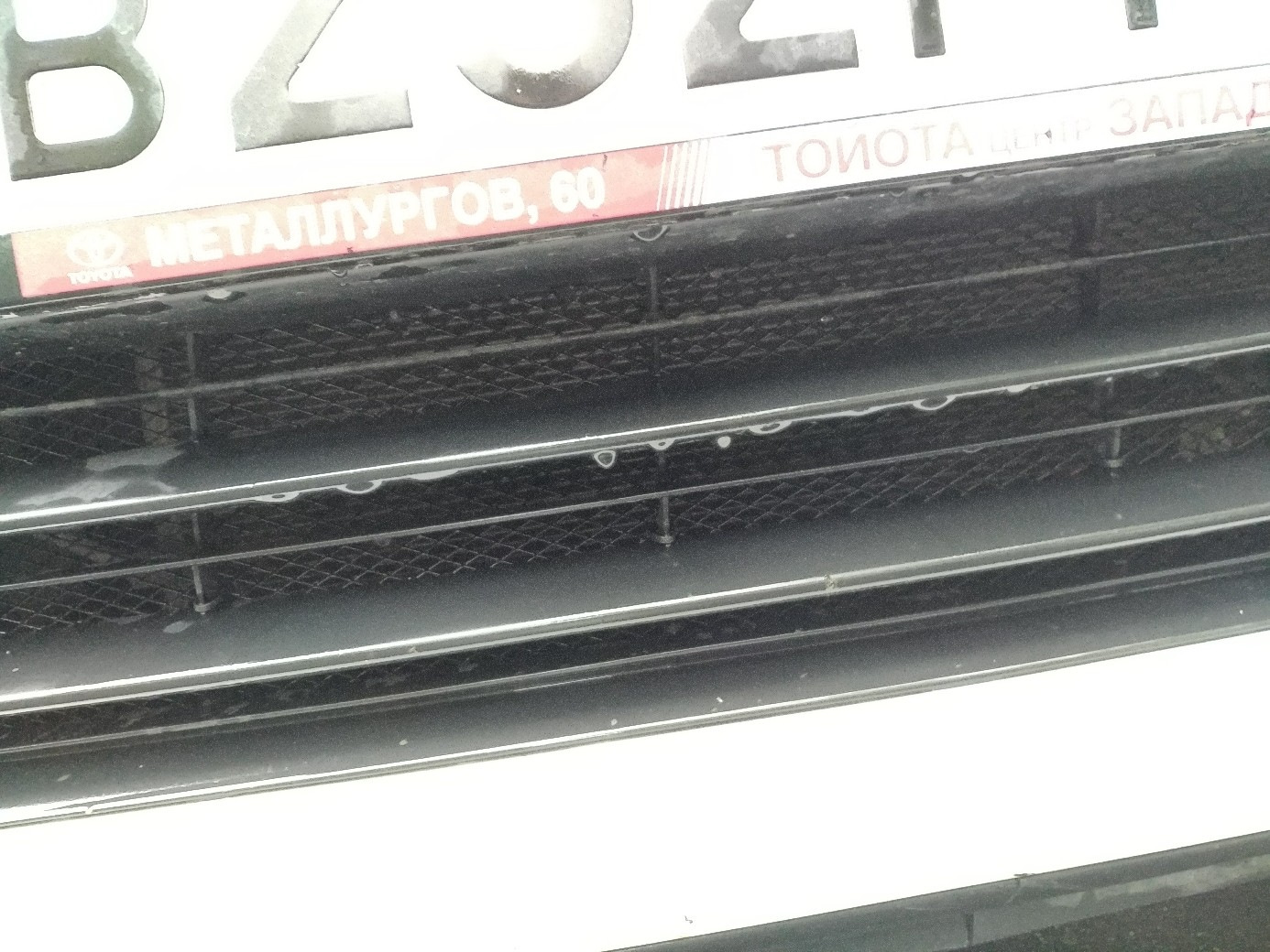

Приложил сетку, начертил обмылком, отрезал болгаркой, закрепил самыми мелкими и тонкими стяжками, которые нашел. Для надежности и чтобы точно не брякала — плюнул термоклеем по краям.
Ставить конечно проще в плане того что уже знаешь как оно крепится, но итоговым результатом недоволен. Зазоры ушли, причем прилично, причем не с той стороны, где обломалось крепление. Пробовал выставить нормально — вообще не хочет. Как будто бампер с одной стороны обвис, ибо зазор ушел и у фары и на стыке с крылом.
На расстоянии сетку вообще не видно, поэтому фото в упор
Был где-то разговор на тему того стоит ли верхнее отверстие закрывать сеткой. Вот ответ

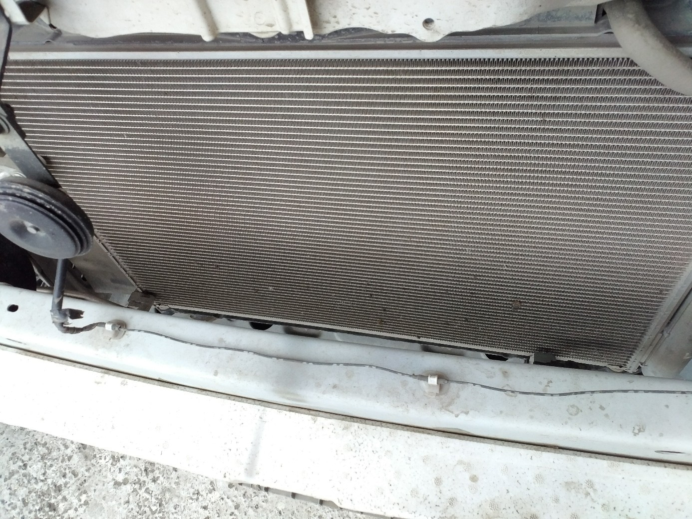

Потеки ржи на усилителе бампера явление частое :-( у меня тоже немного есть.

Без бампера можно хорошенько отмыть радиатор перед жарой.
