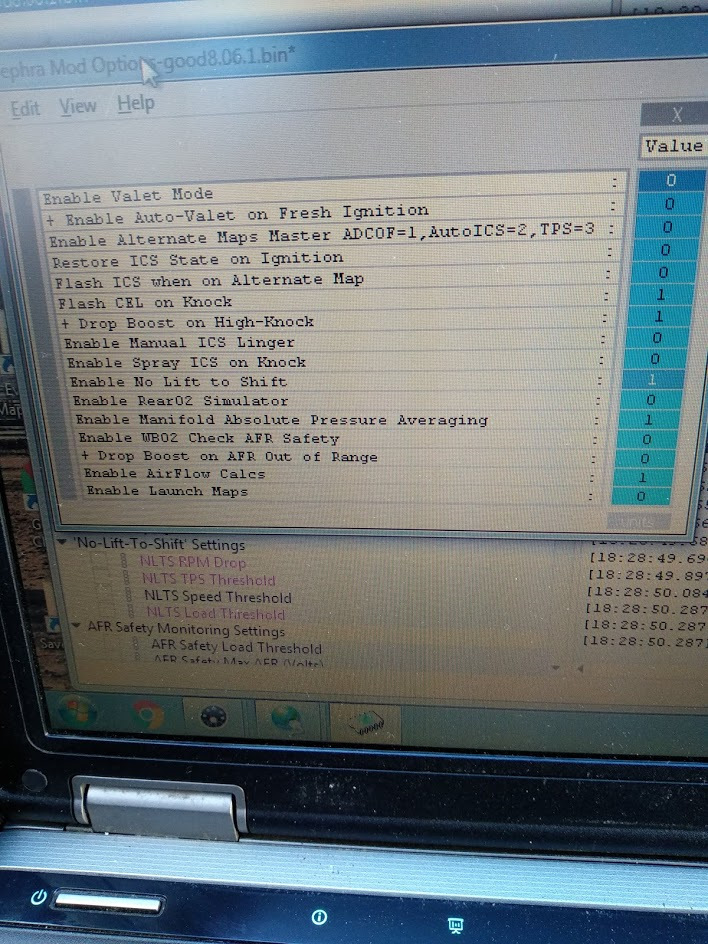

Снова с женой поехали поправить смесь…
Поправил круизы… в режимах 50-90км/ч и 120-130км/ч…
в среднем в атмозоне получилось 14-16.2… среднее по LiveMap evoscan 15.3… расход упал до этого сильно… но сейчас будет вообще отлично. район 10-12л 98 город…
Потом само собой смесь.
Слегка забеднил местами, и немного сдул верх. Т.к. форсы 560сс хочется 1000cc))) и сверху было 1.8бара что очень стремно))
По логам 3я 357лс и 4я передеча 390лс. это силы маховика… с коэффициентом 1.21 как я и писал в прошлой записи БЖ…
Остается позже поиграться с углом… но это оставлю на потом))
Так же попробовал NLTS (No lift to shift)
Но как оказалось провод у меня не подключен к лягушке… и пин 43 к мозгу отсутствует)
Не проблема новый пин вставлен и провод подключен…
Прокатился немного и понял, что прикольно но только для драга…
Т.к. NLTS работает по настройке, а именно по активации дроселя в процентах. в городе бывают моменты когда газ отпускаешь и потом все равно быстро едешь, но NLTS глушит двигатель и получаются рывки… не комфортно и не приятно работает…
Включил еще функцию Launch control
Немного поправил карту попробовал, да дует на месте 0.8 примерно… но даже не пробовал… так как 255/40 все 4 колеса))) да и полуслик с трейдвером 180)) Neova ad08 что стремно для трансмиссии…
Может когда будут лишнее деньги куплю 4 легких диски и резину в пределах 215-225… и может будет пробовать… а пока только все в кайф))

а что за мод стоял что был ланч? и шифт без сброса?
tephra v7 mod

у меня тоже не было пина 43-го. мозг эво 7 ждм, подключил кнопку, думал ланч буду включать\выключать, почем-то ничего не вышло)
