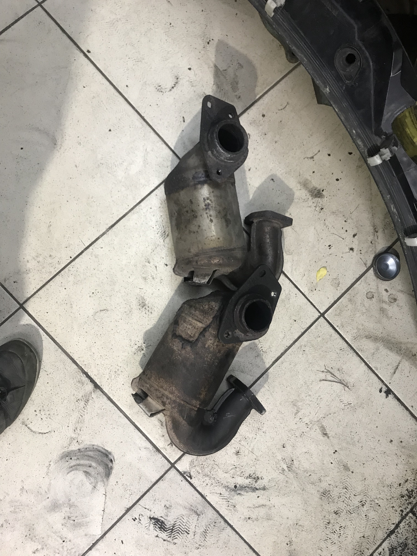

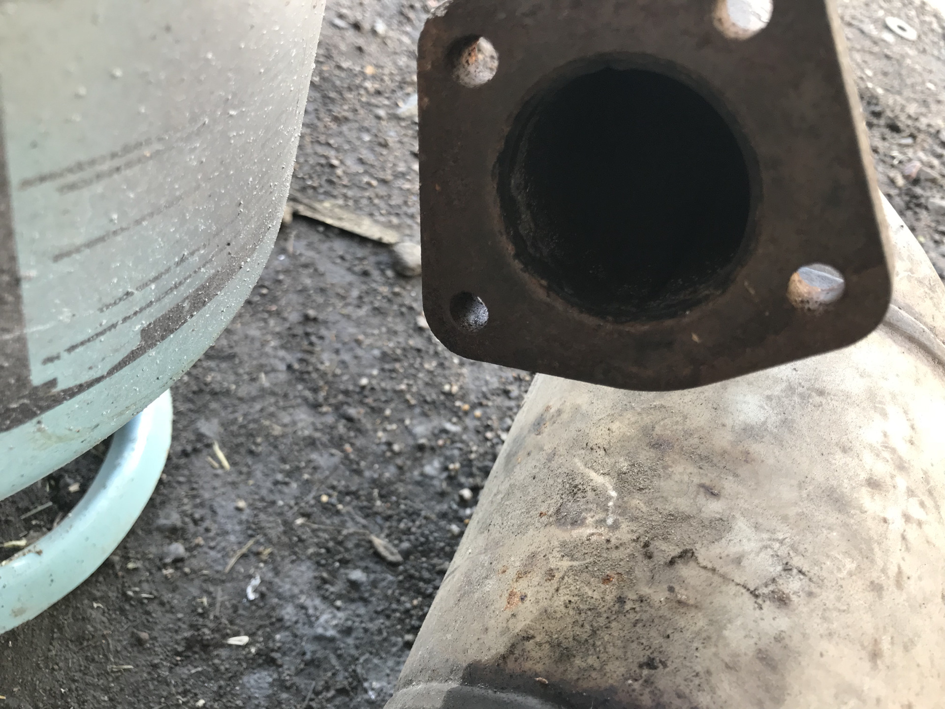

Давно напрягал свист турбины и звук пустой банки ну и естественно запах( когда стоишь в пробке все в салон залетает). Задался задачей найти катализатор себе, их оказывается расхватывают как горячие перожки. Цена за новый оригинал 42000 за аналог 24000. Смотрел постоянно сайты с запчастями, наткнулся на объявление о продаже катализатора в городе Королёв, приехал посмотреть, а где соединяется он с глушителем торчит сетка, попросил вытащить её, они вытащили ее, а он пустой! Сказали что эта сетка и был катализатор нового образца😂😂😂. Позвонив ещё по одному номеру услышал что есть приезжайте. Приехал посмотреть он 2006 года, номер катализатора совпадает. Заглянув во внутрь увидел чистоту и все соты были чистыми. Забрав его двинулся в гараж на установку. Разобрав жабо, открутив от катализатора выпускную систему снизу и следующий шаг нужно было его открутить от турбины, я подумал что все пройдёт хорошо(т.к. турбину менял 20000 назад), открутив три гайки которые ещё были штатные, они легко пошли, но вот последняя гайка была новой и под головку на 10 и тут она не пошла и слизались грани. Потратив 3 часа на откручивание, спиливание и сбивание этой гайки она все таки сдалась. После этого откручиваем опору мотора, рейку и опускаем подрамник и старый катализатор у меня в руках. Перед установкой катализатора продул его воздухом и промыл винсом для промывки инжектора. Установка в обратном порядке заняла у меня 30 минут. Запустил мотор.
Изменение
1)свиста практически нет
2) нормальный запах из трубы
3) мне показалось, а может и нет с низов лучше подхват и ушёл провал
4)дымить стал тоже меньше
