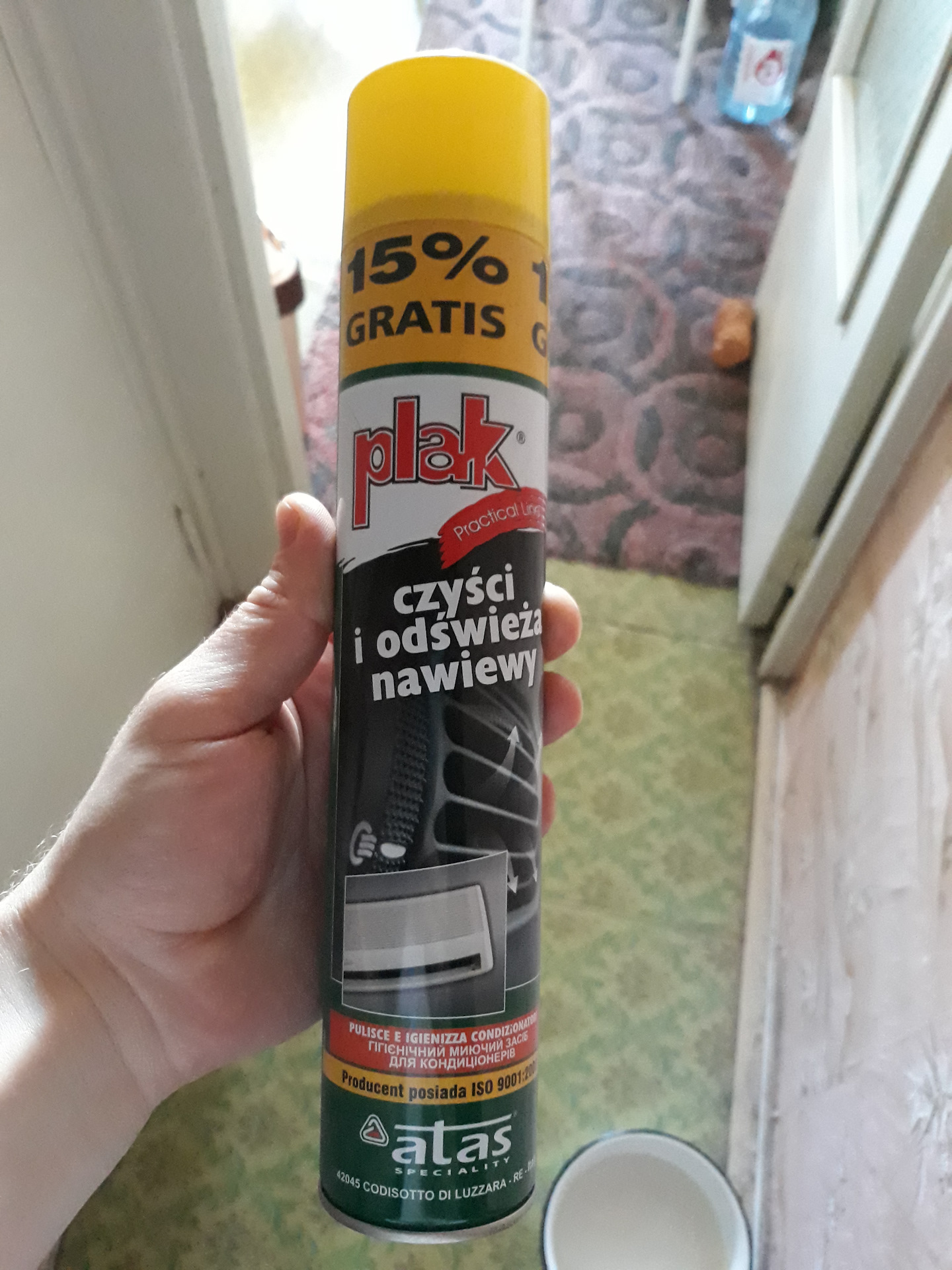

Возможно. Недавно чистил кондей. И со стороны воздуховодов тоже пульнул чуток пены(
Хром на наших машинах не переносит ни какой химии…
только влажная уборка с чистой водичкой
Sharki77
Может тогда и испаритель разьело ))? Чем таким чисть нужно когдей чтоб хром слез?
Да фиг знает обычный очиститель кондера
Попробуй брызни на хром, один фиг менять
