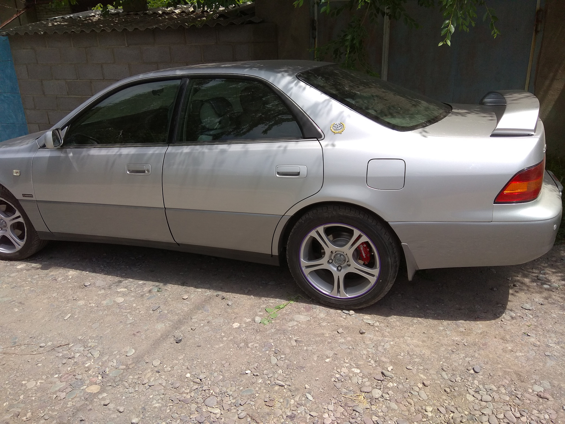

Доброго всем времени суток. Около года вынашивал идею установки брызговиков (предвижу скептику, мол в заводской комплектации отсутствуют), но всё же. На известной торговой китайской площадке… нашел комплект (4 шт.) брызговиков для Тойота-Камри в 30 кузове (обычное черное литье), после некоторых колебаний (быть или не быть, брать или не брать) стал искать подобное покрашенное. Нашел с ценой примерно в два раза выше, чем просто из-под пресса. Предлагалось четыре цвета, белый, серебро, серый, золотистый. Решил не жадничать — заказать. Пришло довольно быстро, около 40 дней (обычно около 60 дней). Цвет естественно не попал, конфигурация вырезов на крылья так же другая. Как обычно мы не ищем легких путей, промышленный фен в руки, ну и всё стало подходить. Хочется в цвет ведь, опять же на подборе заказал краску, праймер. Старую окраску снял до основания, ну и остальное элементарно. В результате имеем два готовых задних брызговика, почти в цвет (вроде немного темнее, думаю выгорят на солнышке). На очереди передний комплект.
Резюме: Нужно было брать черные — дешевле и всё равно красить. (Может кому пригодится в качестве опыта).

Доброго времени. Я покупал по ссылке, которая есть выше. Название товара — "Пластиковые Брызговики MudguardFor TOYOTA Camry 2015-2017 4 шт./лот YT-71015". Ни цвет, ни форма выреза не подходят под крыло на Виндом. Поэтому я сначала грел феном пластик и прикладывал к крылу для формирования конфигурации выреза. Потом уже красил в цвет пластика Виндом(а). Поэтому можно поискать такие-же только не крашенные, будет в два раза дешевле. Остальной процесс аналогичный. Формовка и покраска. Снизу никак не крепятся. Крепятся к арке саморезами. Пока держатся.
Довольно аккуратно смотрятся. Крепятся на саморезы? И ссылку можно на них?
Доброго времени. Да, крепление на саморезах (3 шт. на один брызговик). Идут в комплекте с брызговиками. Кроме этого по краю наклеил узкий (4 мм) прозрачный двусторониий скотч 3М. И тереть не будет и уплотнение своего рода для небольших щелей. Ссылка ru.aliexpress.com/item/20…YT-71015/32398924596.html

P.S. Лучше брать аналогичные черные не крашенные, потом красить под свой цвет. Почти вполовину дешевле. Те, что по ссылке покрашены не очень, по краям праймера (грунтовки для пластика) нет, краска на пластик, быстро отвалится.
