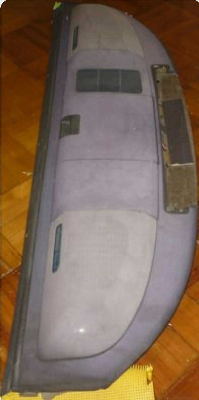

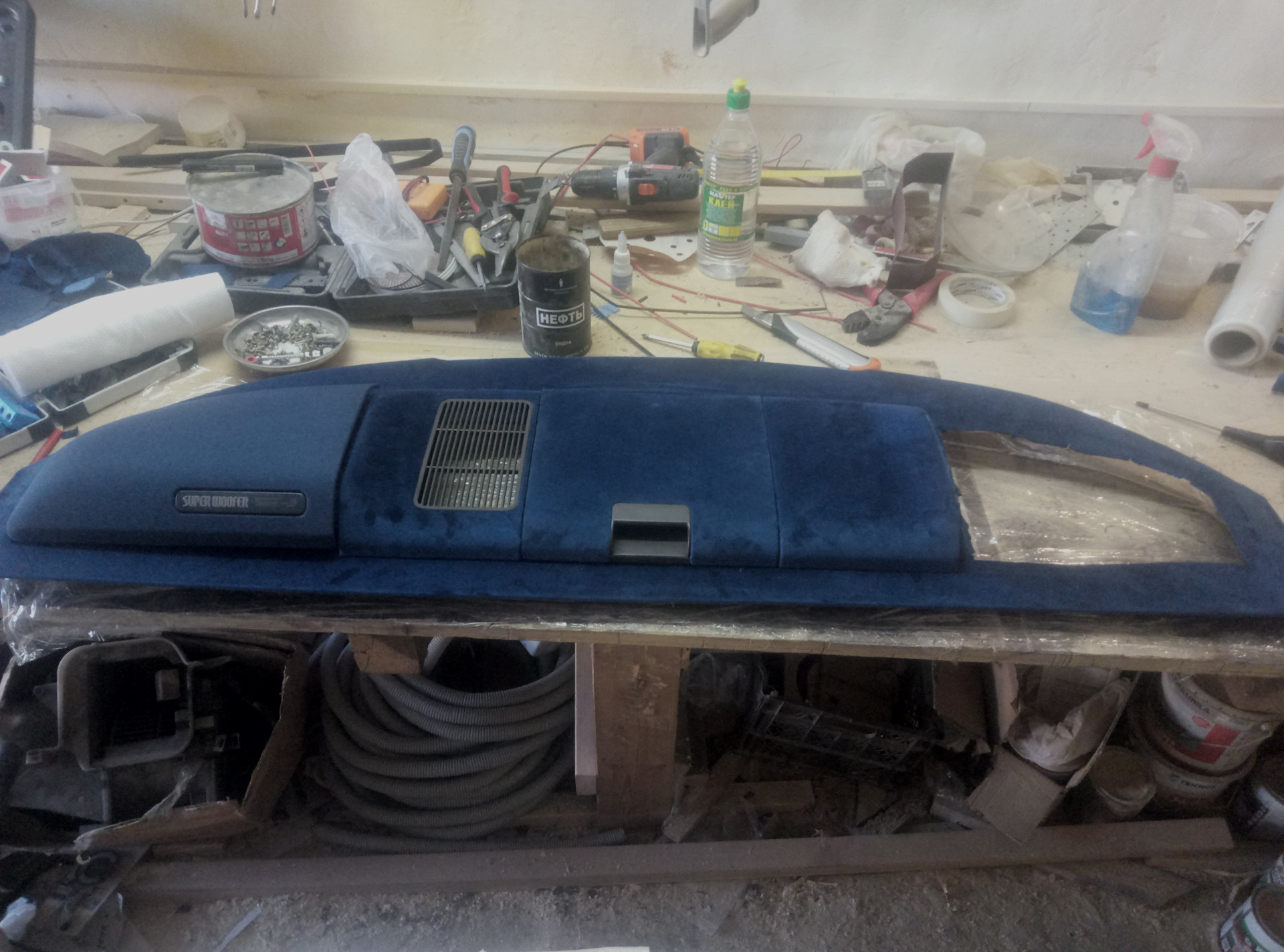

Была мной куплена задняя полка со 131го хардтопа для установки в свой Gs130. Полка в хорошем состоянии. Но немного выгоревшая ткань на самой полке и на сетках супервуферов.
Про замену радиоткани на вуферах есть запись в моём БЖ

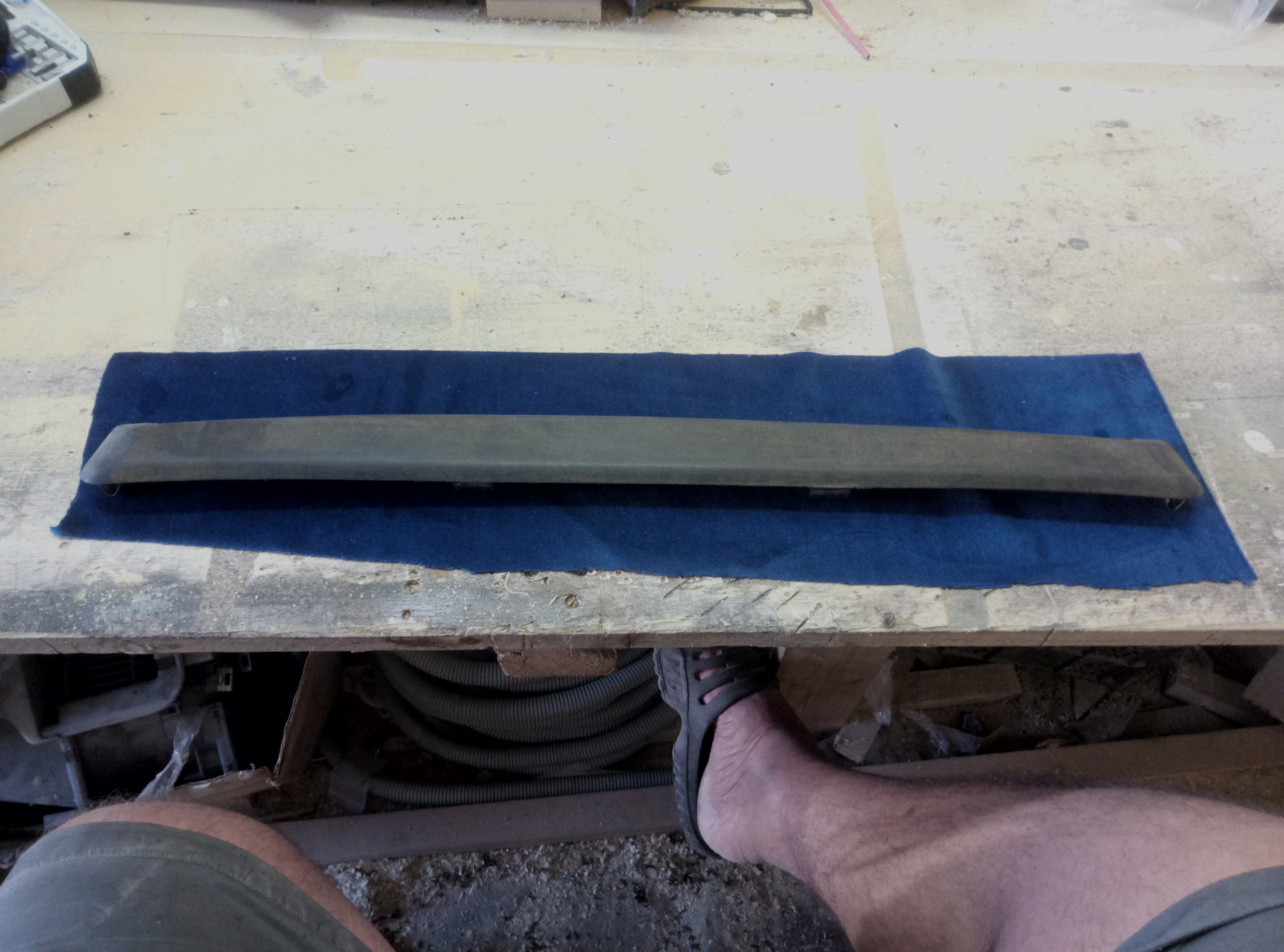

А сейчас речь пойдёт о замене ткани на самой полке. Для этих целей решил использовать бархат стрейч.
Потратив некоторое время на поиски таковой, удача улыбнулась мне и ещё к тому же смог подобрать максимально близкую по оттенку.
Почитав разные форумы про то какой клей использовать, затарился клеем.

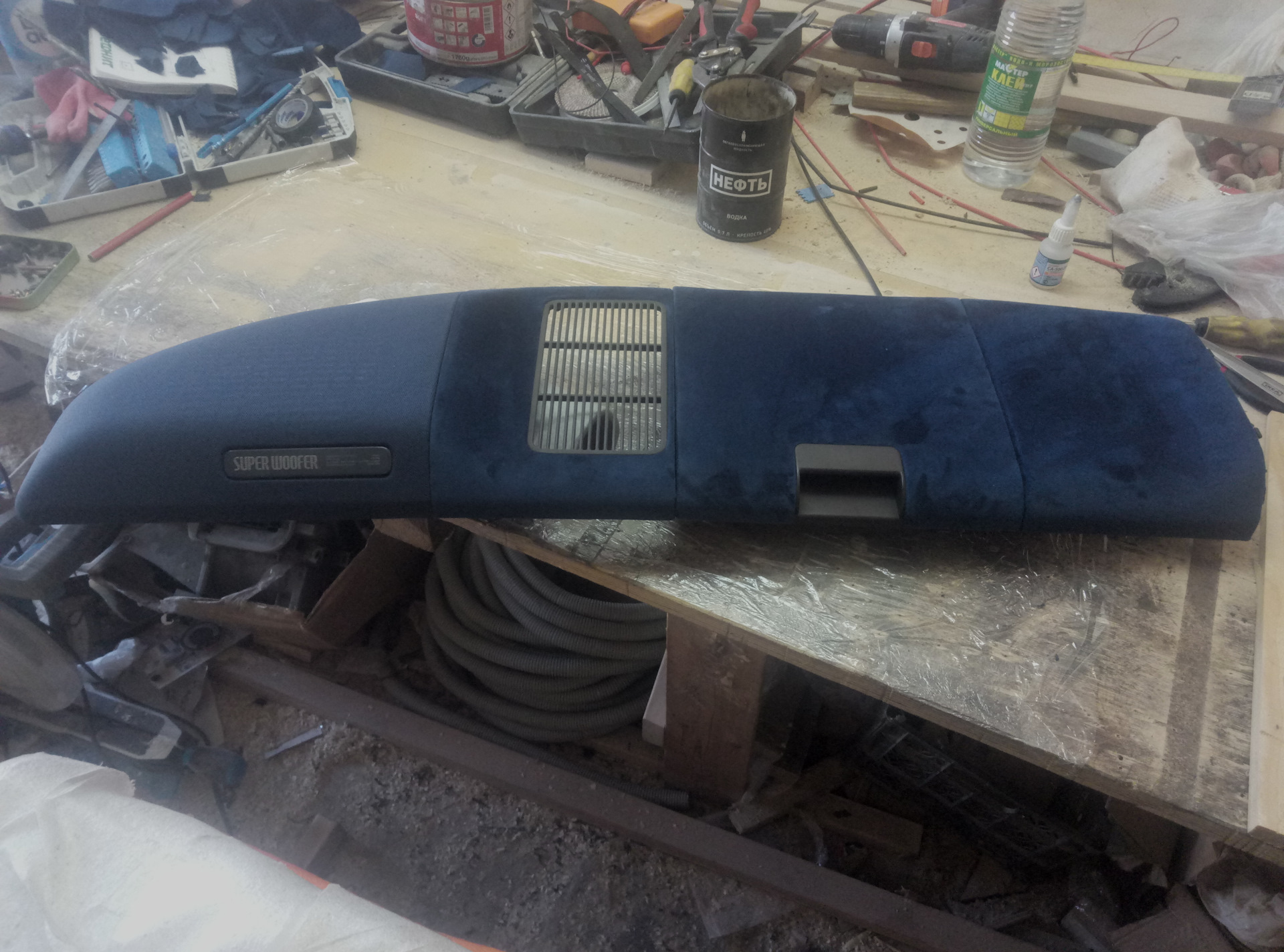

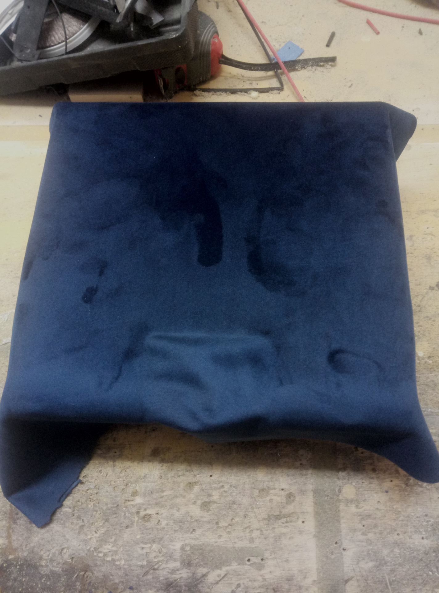

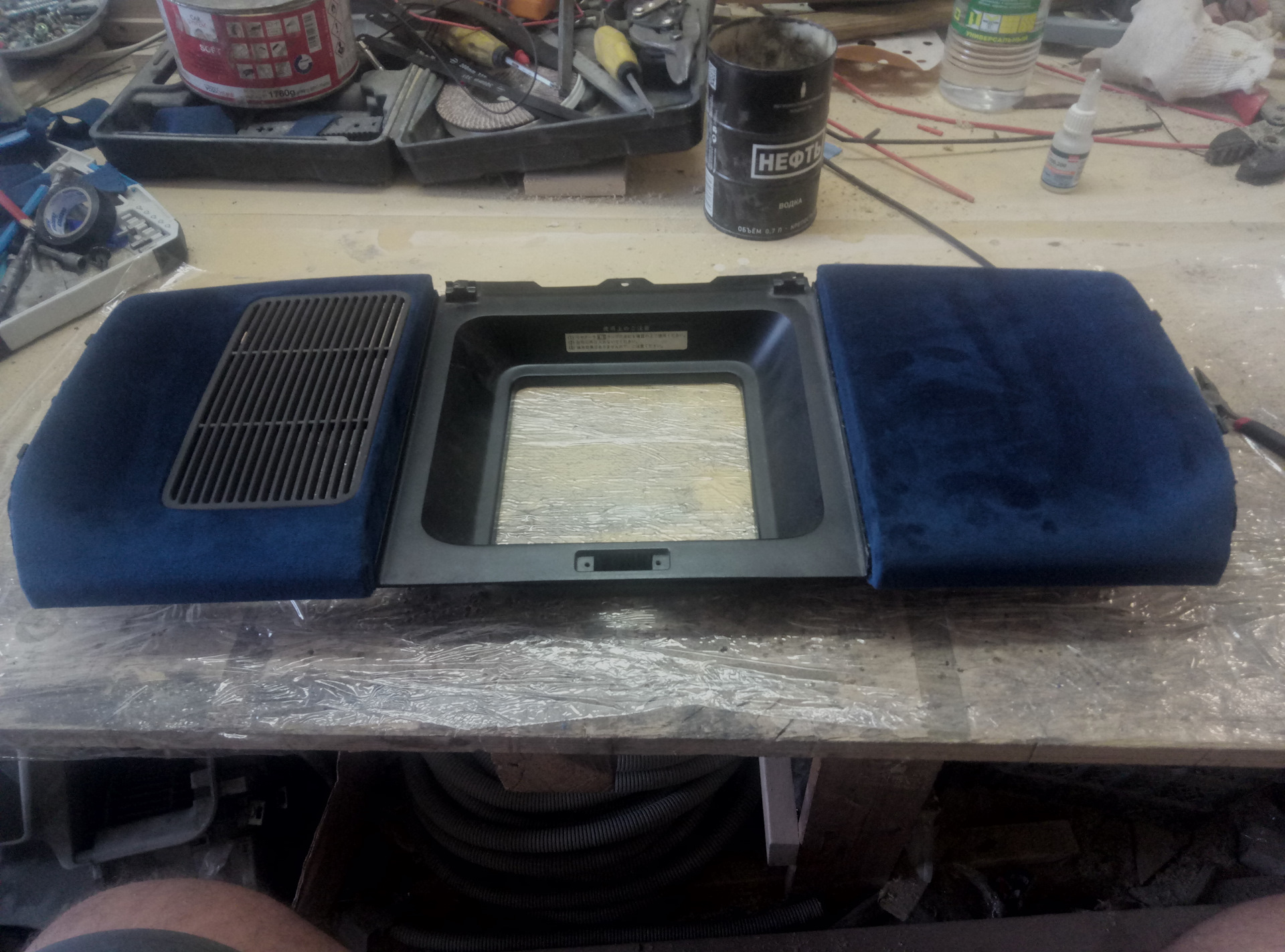

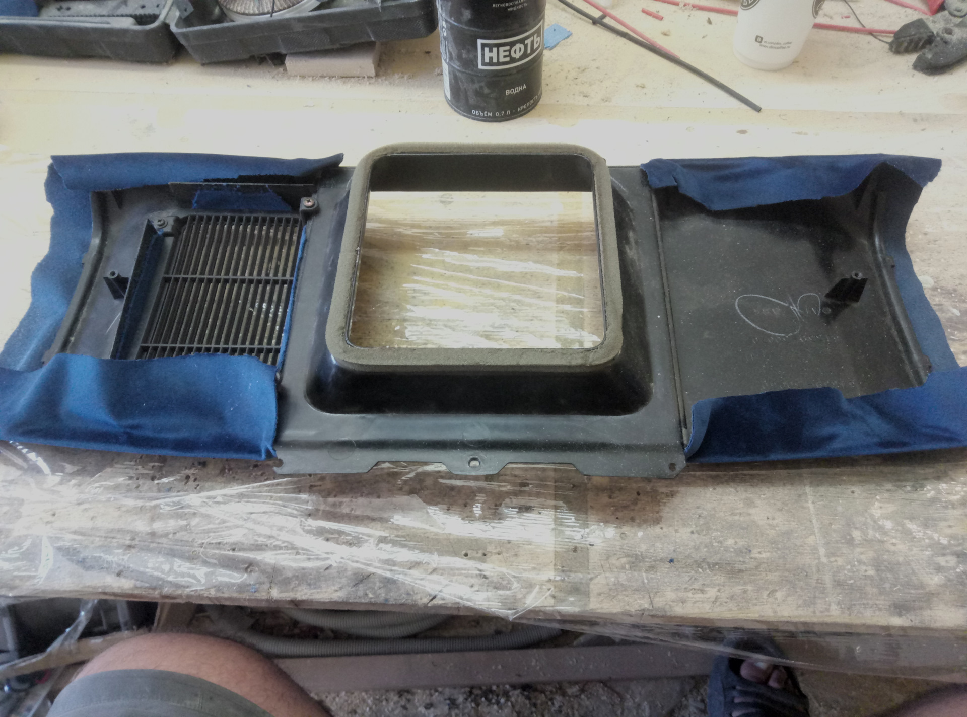

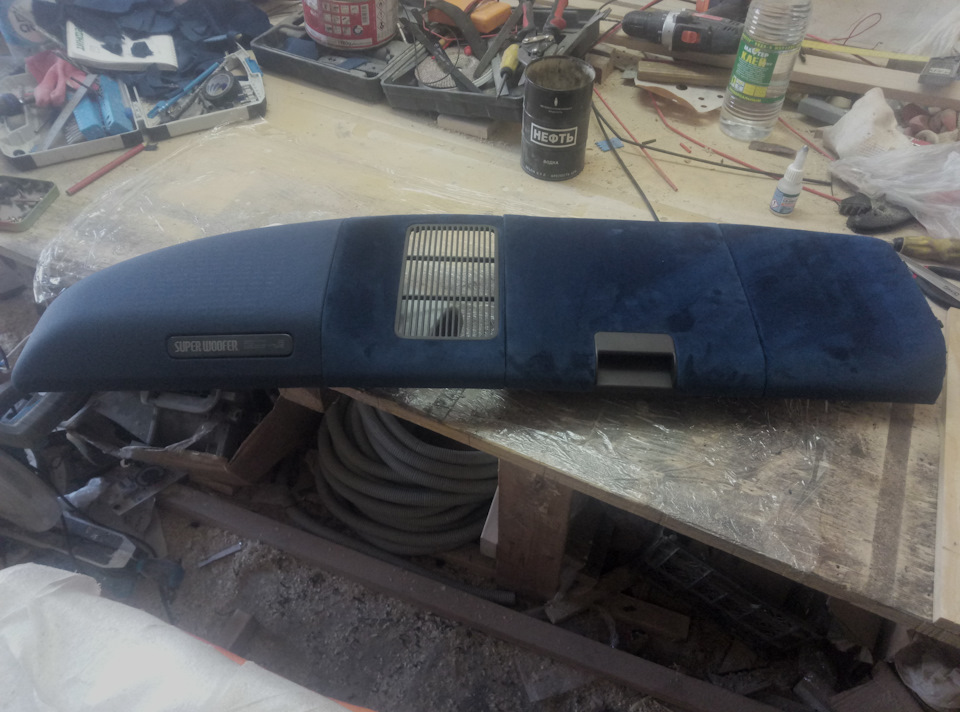

Так как много острых угов и приходится очень сильно натягивать ткань, оставляю сохнуть ткань на ровный участках. Ровные участки клеил при помощи аэрозольного клея, нанося два тонких слоя с интервалом 2-3 минуты на пластик и один тонкий слой на ткань. Аэрозоль клеить очень хорошо, единственное что нет второго шанса — укладывать ткань надо сразу и так как надо. Иначе приходится смывать клей, шлифовать пластик и повторять процесс. В идеале работать двоем, но у меня не было под рукой помощника, который готов проводить в гараже сутки на пролёт)))).

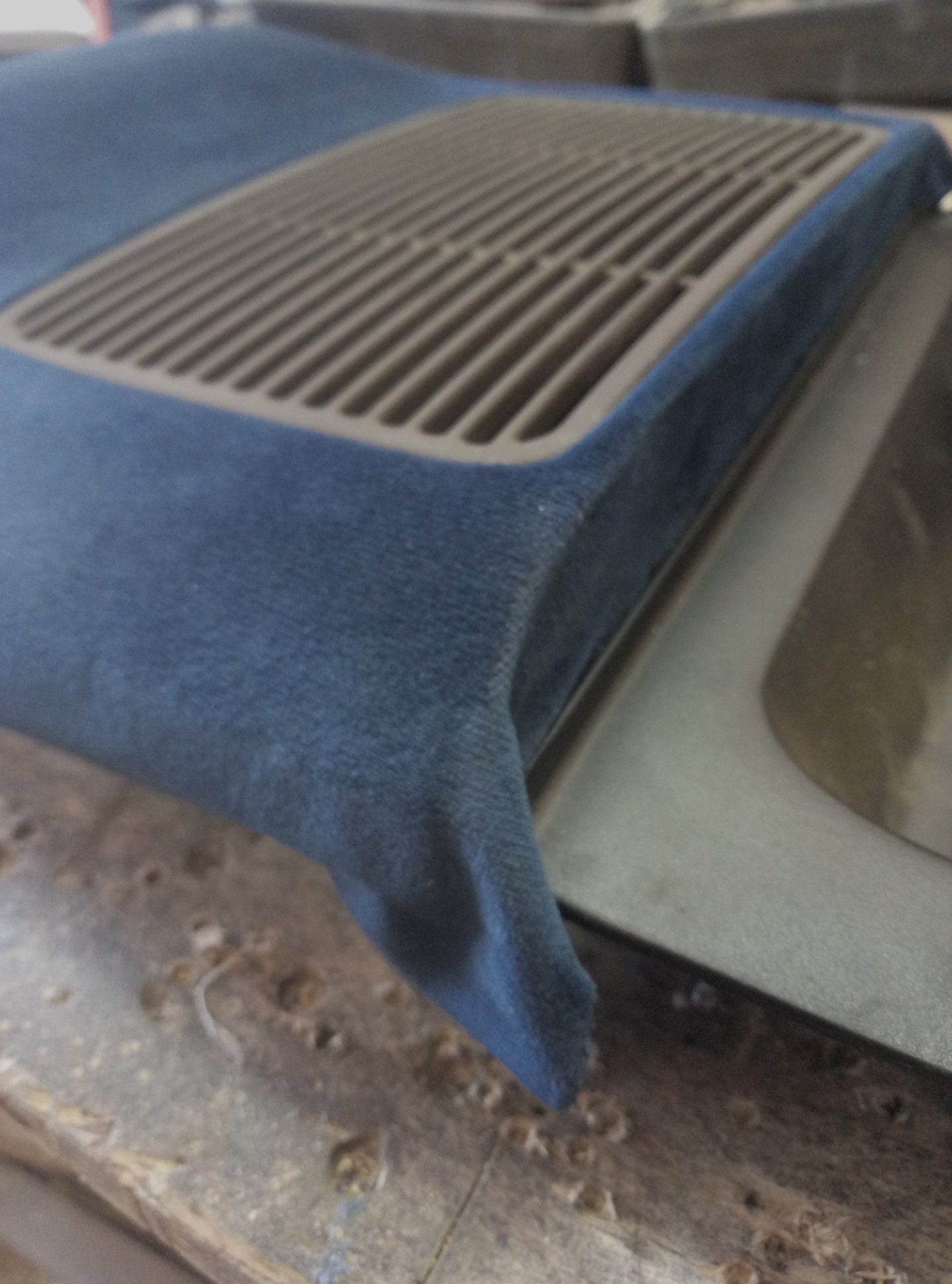

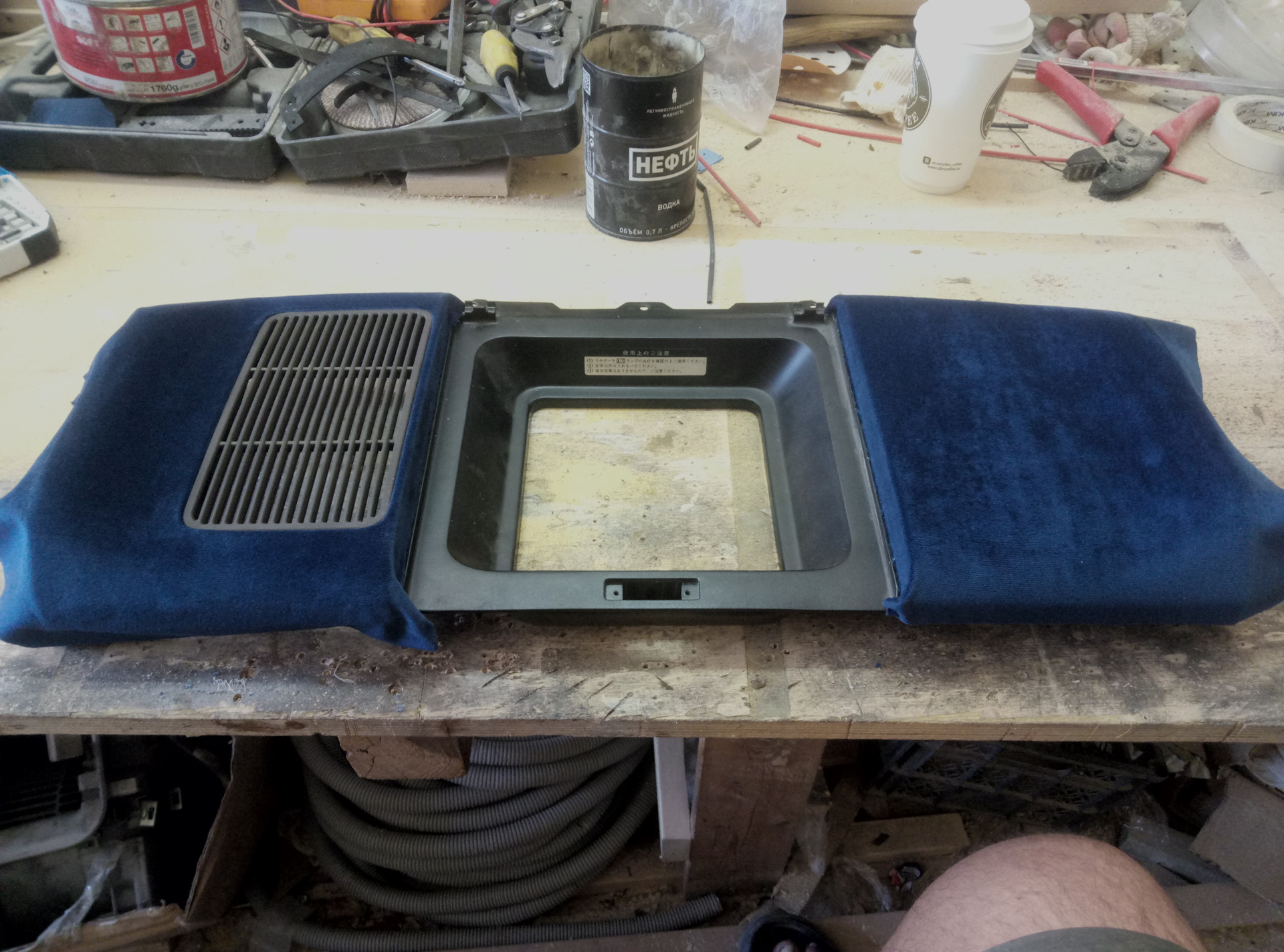

Тоже самое и с центральной частью. Только для избежания отрыва ткани от пластика, установил решётку кондюка.

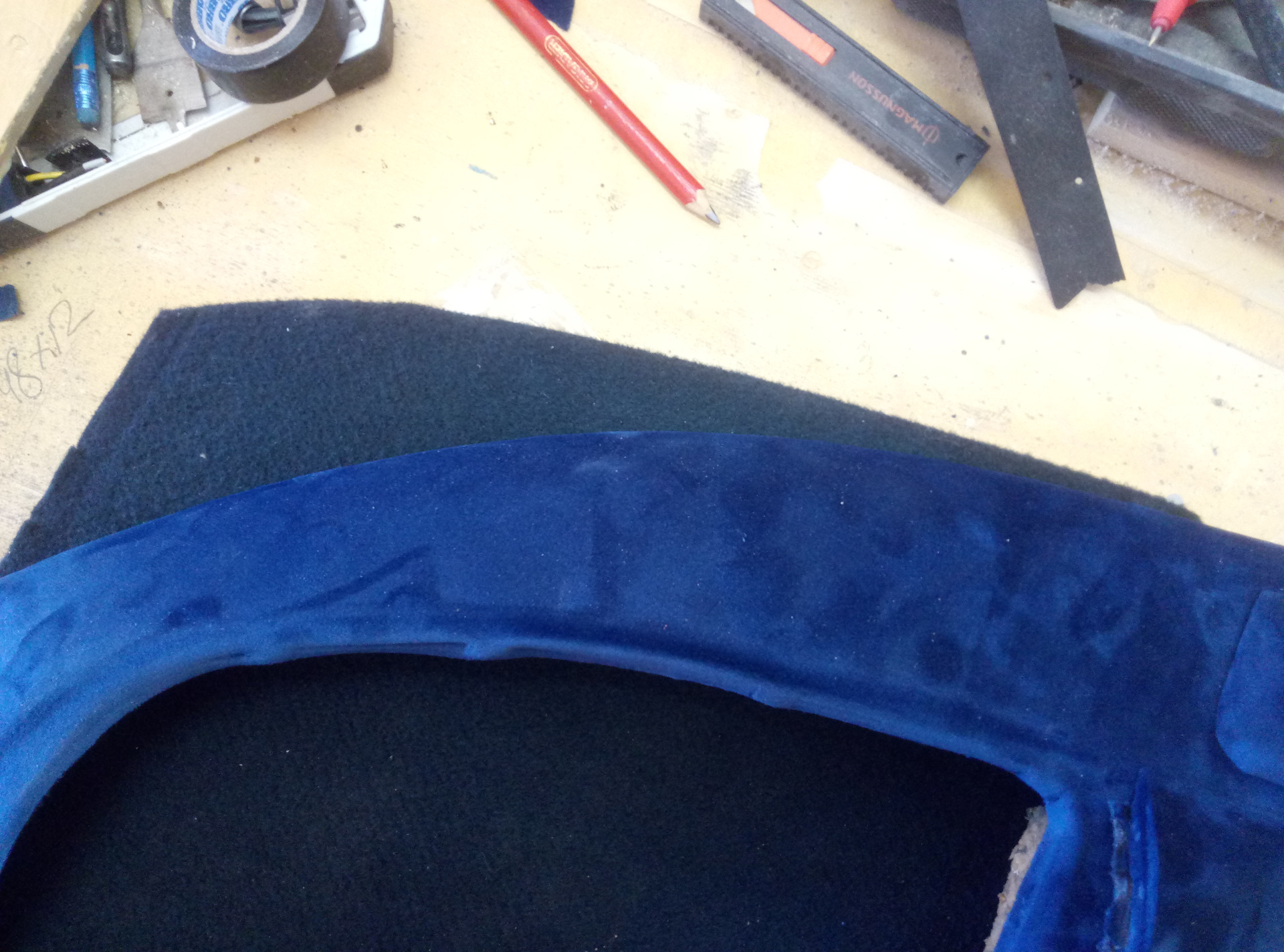

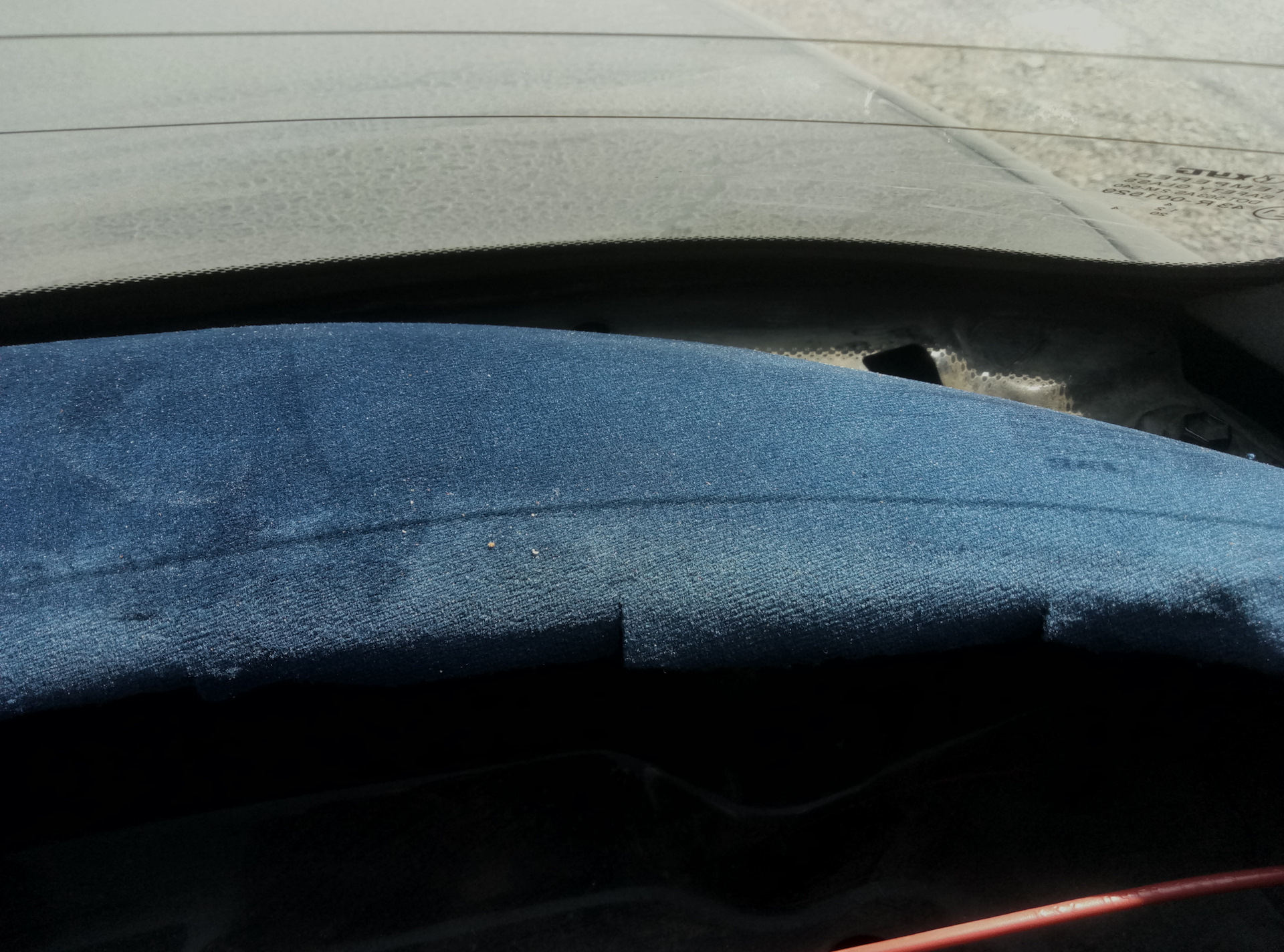

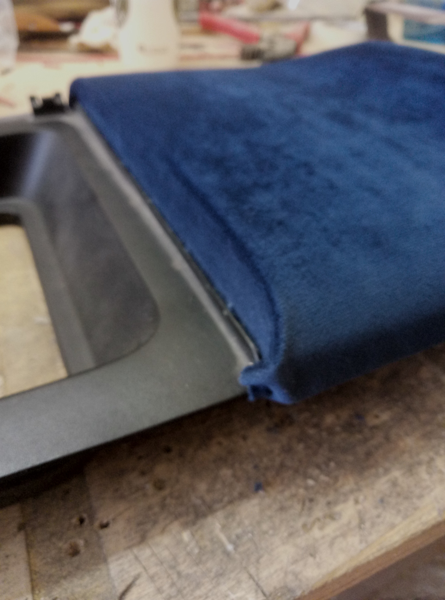

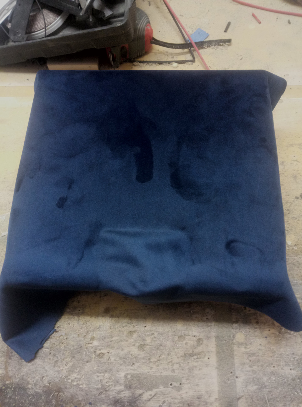

Самым большим геморроем были вот эти два угла, они на лицевой части полки, а натянуть без складок никак не получалось…
Покурив, вспомнив пол словаря сапожника — решение пришло)))). По стороне, которая при закрытом состоянии лючка не видимая, сделал аккуратный надрез и состыковал бархат. Получилось отлично, а из-за ворса стык стал невидимым. Правда на видимых частях это лучше не делать в любом случае.
С обратной стороны клеил с использованием космофена.
Единственное что я заметил, при попадании клея на бархат, последний начинает дымиться))). Был очень удивлён таким обстоятельством. В итоге для пприжатия бархата использовал брусок обернутый в полиэтилен. Космофен к полиэтилену не пристаёт, а после придавливания, бархат перестаёт дымиться (наверное какая-то реакция, я хз, не химик однако).

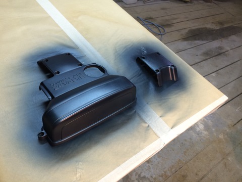

За одно сгонял к подборщикам краски, чтобы сделали мне оттенок под цвет ткани вуферов. Коричневый совсем не в тему.

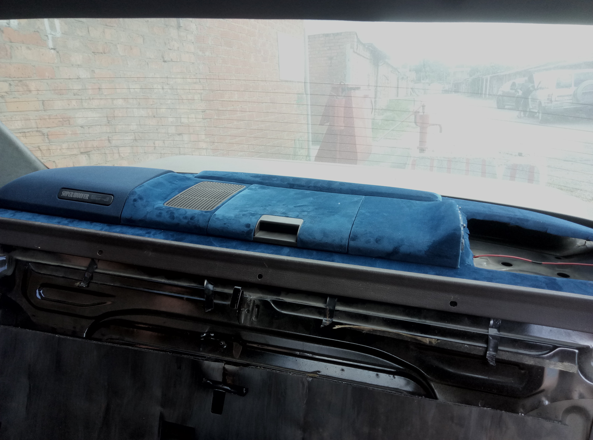

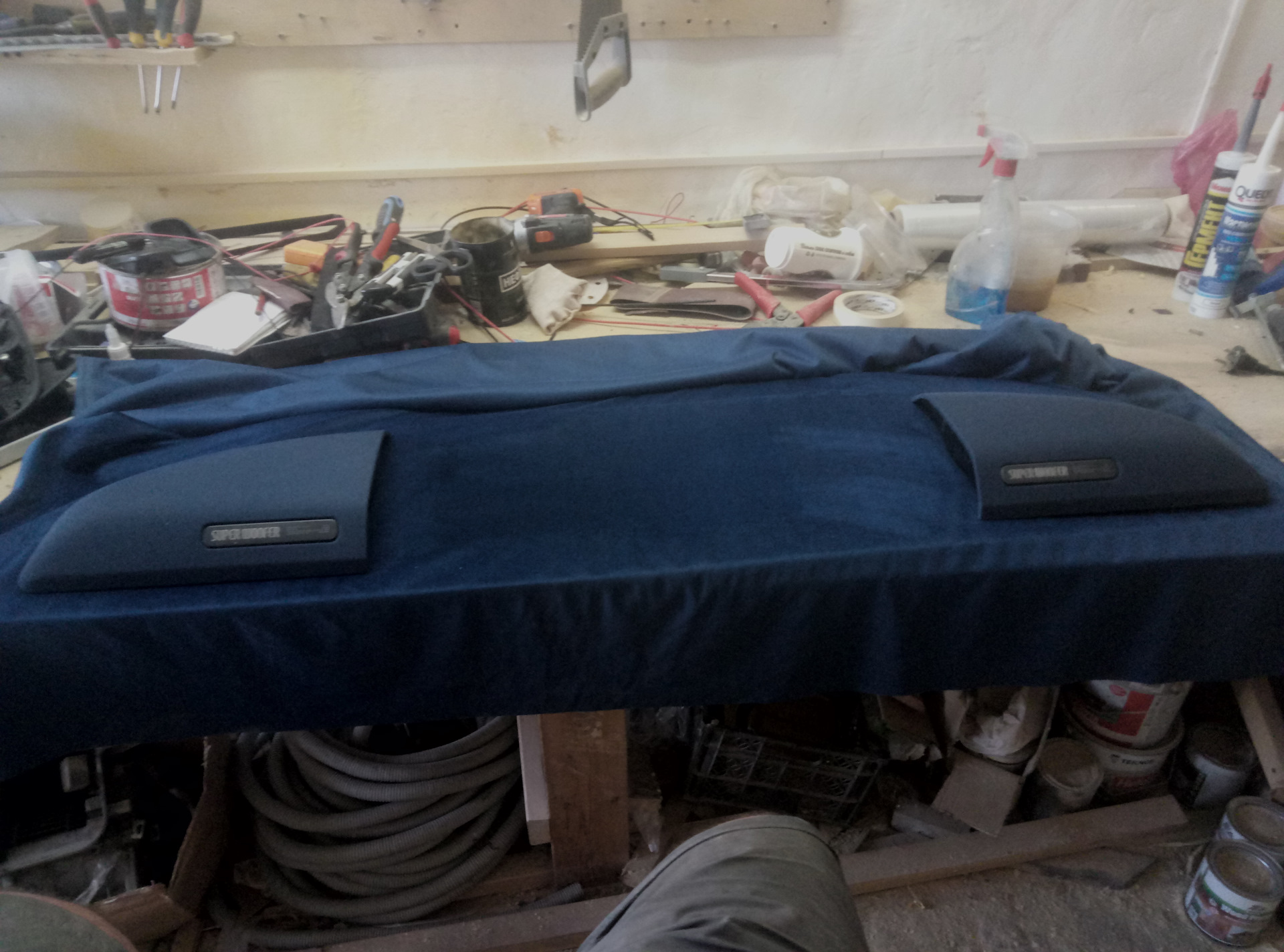

В итоге собрал всю полку, сделал корпус магнита, о чем также есть запись в БЖ и поехал спать. Время как никак, а пол третьего ночи))))).

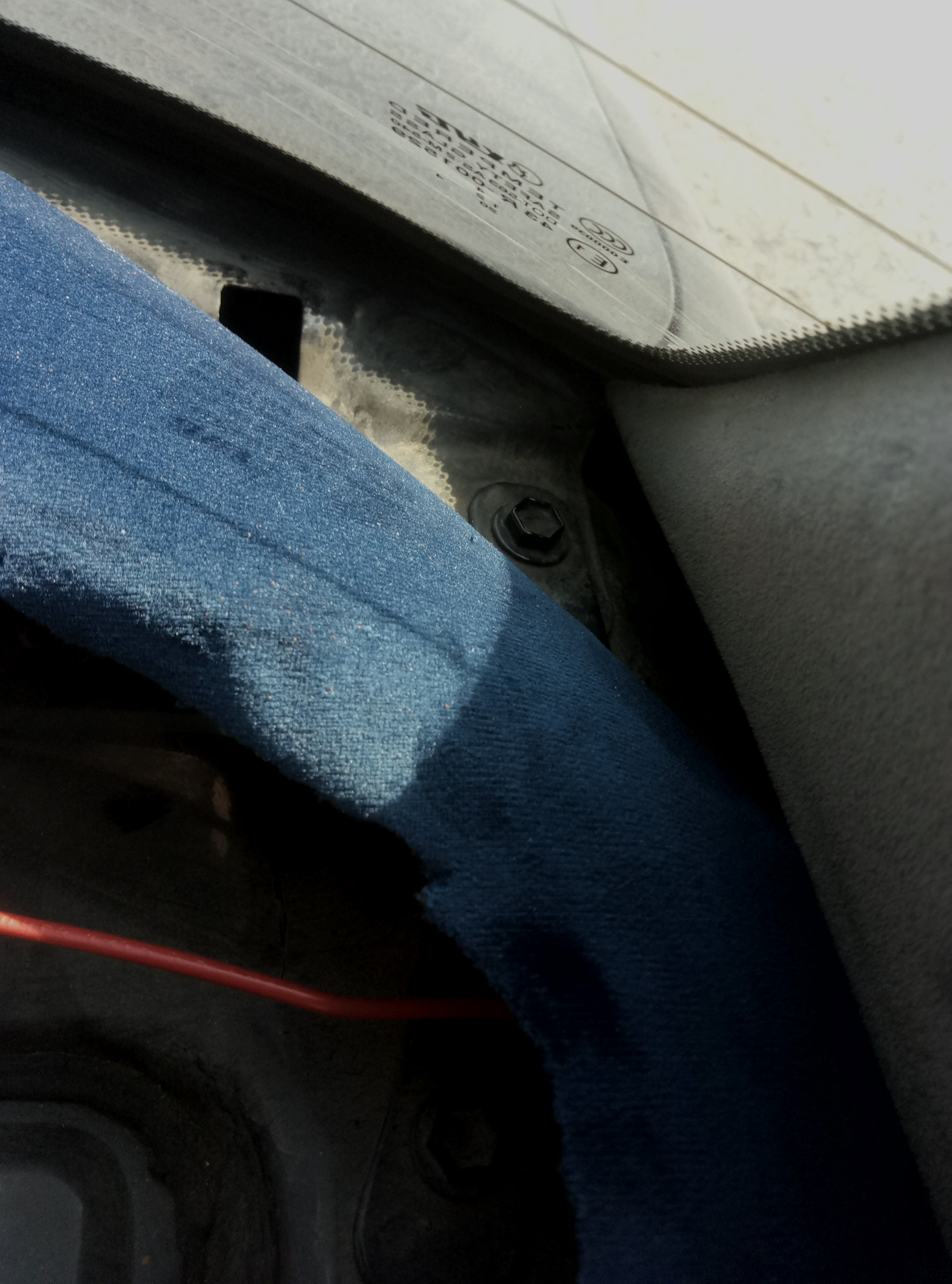

Утром приехал в гараж, разобрал задний диван, снял родную фанерку" полку ", И как говорится: что-то пошло не так! Полка от хардтопа по ширине и глубине одинаковая с моей, а радиус не тот!
В углах стекла есть вот такие великолепные пустоты!
Похвалив себя за тупость при замере и покупке полки, пообщались сам с собой на диалекте не понятном иностранцам… Поехал думать как решать данную проблему. Отказаться от установки данной полки я не могу — очень она мне нравится!..

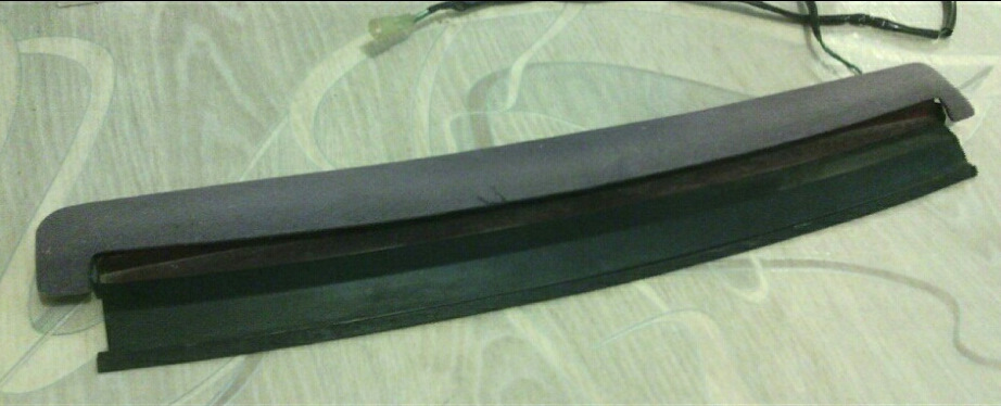

Приветствую, подскажи как стоп сигнал снимается. хочу пыль за ним протереть, а вот всю полку не очень хочется снимать ради этого)
Открутить можно при снятой полке только…
Иначе никак. Привет!

На сколько хорошо тянется этот материал, есть ли ссылки на него?
В одну сторону тянется очень хорошо, в перпендикулярную хуже, процентов 20-25 максимум. Нет, куплен был на базе… Не в инете нашёл. Поэтому к сожалению ссылок нет.
Вот же афигенно получилось, особенно мне понравилось как получилось колонки
Благодарю
