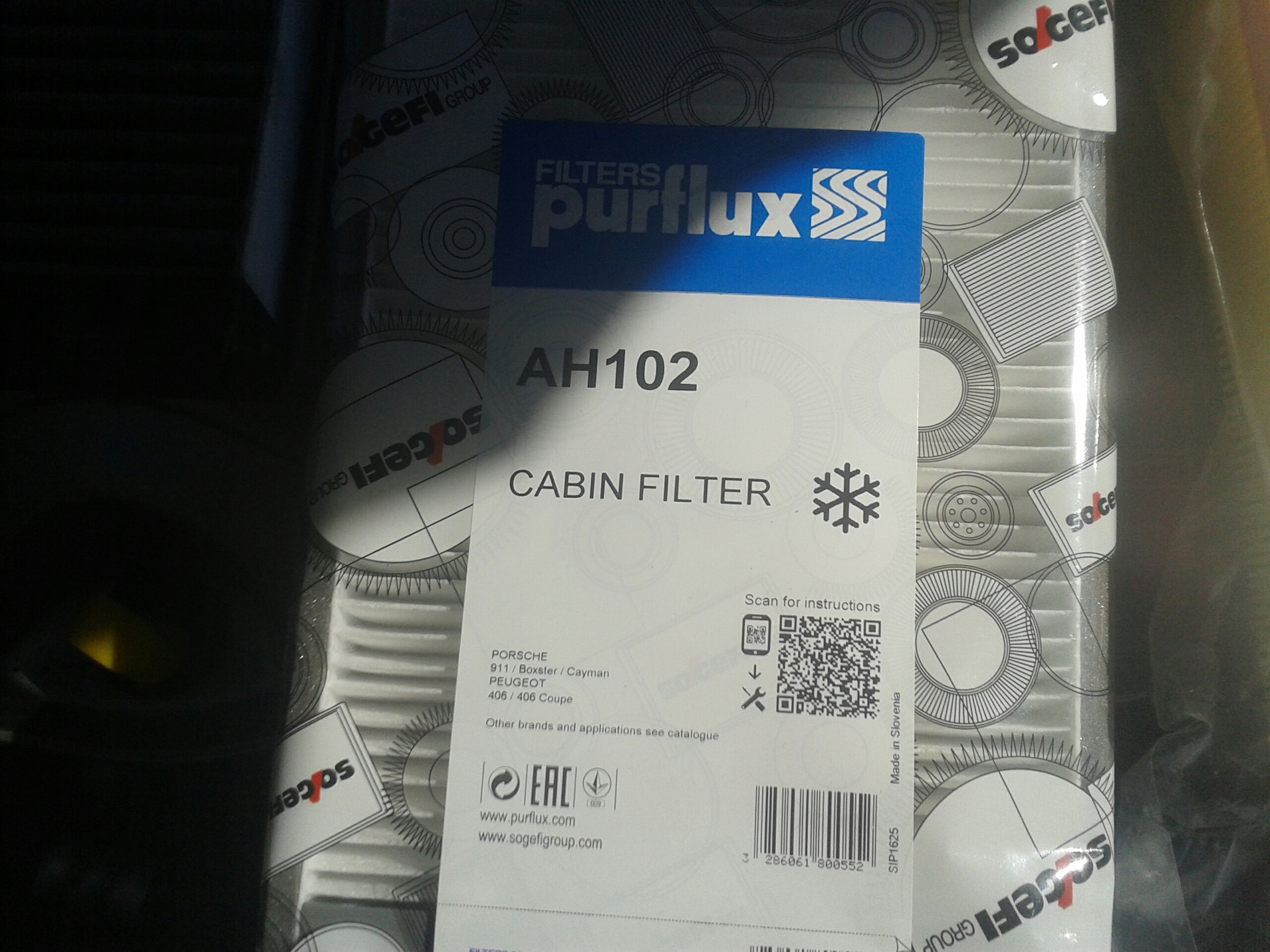

Так же и салонный махнул патрон угольный отстой, поставил пурфлюкс.

Наверное в тот же день и я сделал замену с угольного патрона на пурфлюкс))) много перепробовал. Этот садится самое то что надо
Плотнечком конкретно. Хоть мусорок не залетит.

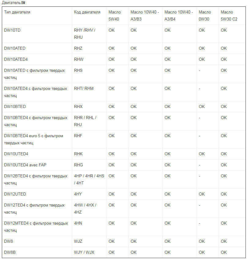

Для 2,2 рекомендуется только 5w40
Перешёл спасибо.
Это только у Пежо).
Разницы нет. У psa в мануале указано для 2,2 5/40, для 2,0 можно 10/40
Не правда. У других производителей 10W40 идёт как рекомендованное. 5W40 применяется в холодное время года.
