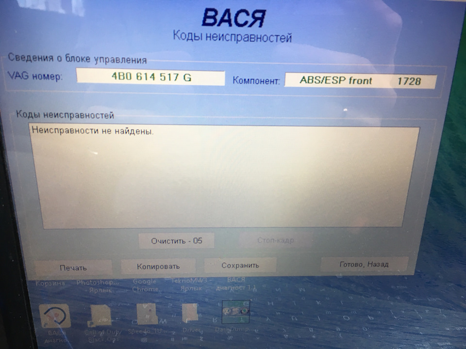

После замены блока ABS/ESP остались ошибки по передним датчикам на колёсах
Запчасти на фото: 4B0614517G, 100283
.Правый датчик проверил сопротивление в норме, немного глубже вставил и все ок.
Левый не прозванивался, купил новый ERA/ZEN/ZM/MESSMER 560045
измерил сопротивление вышло
Купил гильзу датчика DIESEL TECHNIC 463781 но не пригодилась
Скинул ошибки, прокатился все потухло
