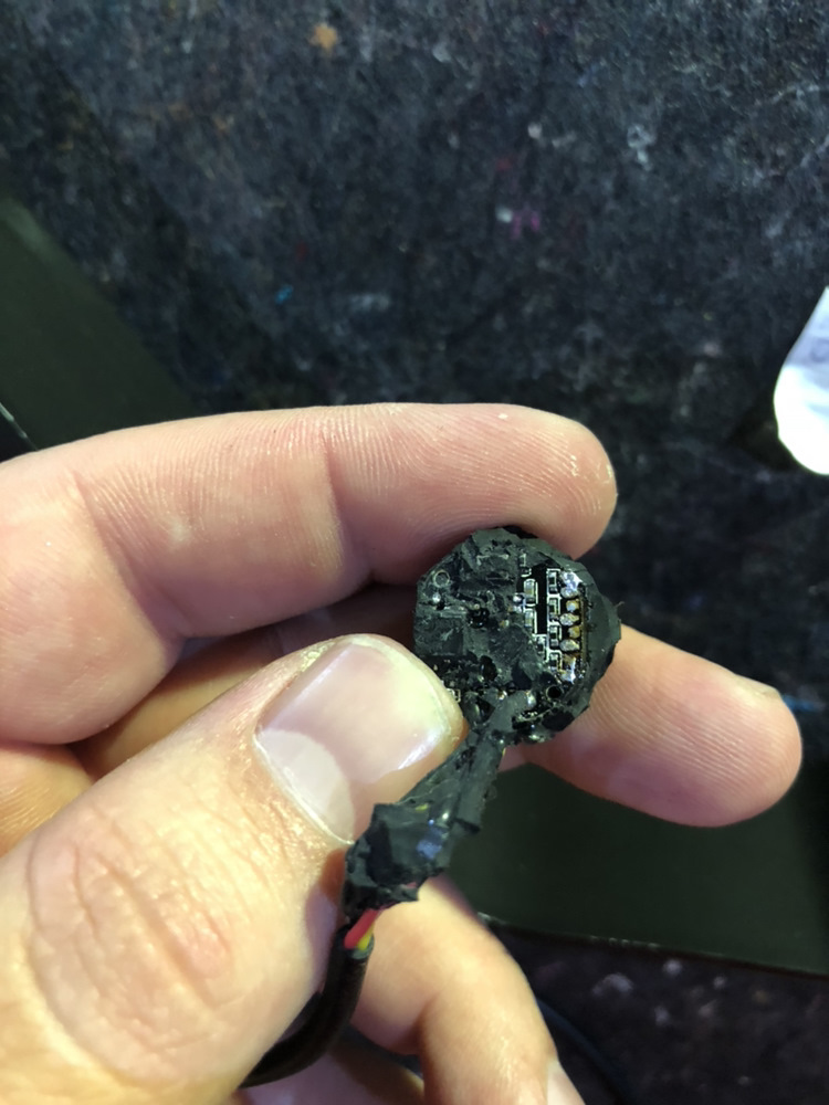

Приехавшая камера как и в прошлый раз была со встроеными парковочными линиями. Ну опыт уже есть, быстро разбираем камеру и… она вся залита компаундом, китайцы молодцы… Аккуратно отскребаем его и вынимаем камеру. Перемыкаем крайние площадки и линий больше нет. Собираем предварительно хорошо залив все герметиком.

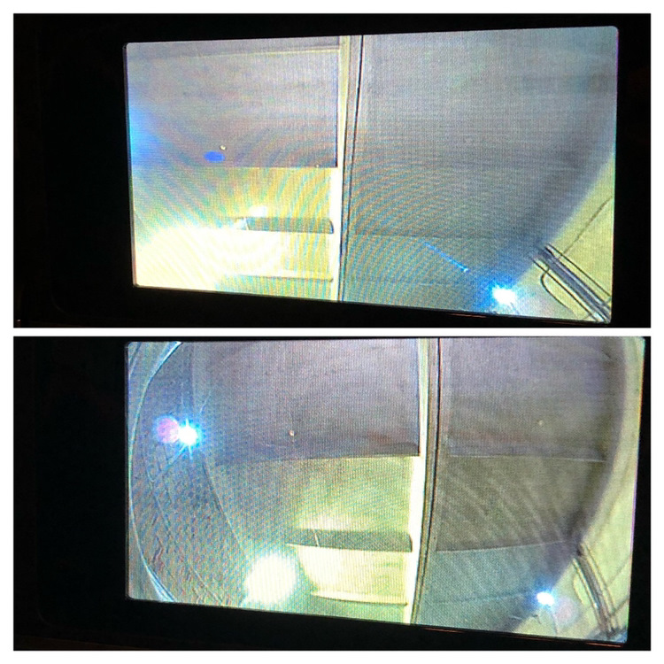

На фото видно снизу 170гр сверху 140 и нет практически искажений. Сравнивал на потолке бокса там как раз прямые линии)
Upd. Спустя 3 дня, могу сказать, что парковаться и сдавать назад с камерой без фишая намного удобнее и можно вообще не пользоваться зеркалами! рекомендую брать именно такой угол обзора!

мне кажется или качество ужасное?)*
На фото жёсткий засвет прожекторами на стенах и смартфон почему-то пикселизацию сильную даёт. Качество очень достойное, лучше из этого экрана просто не выжать.
