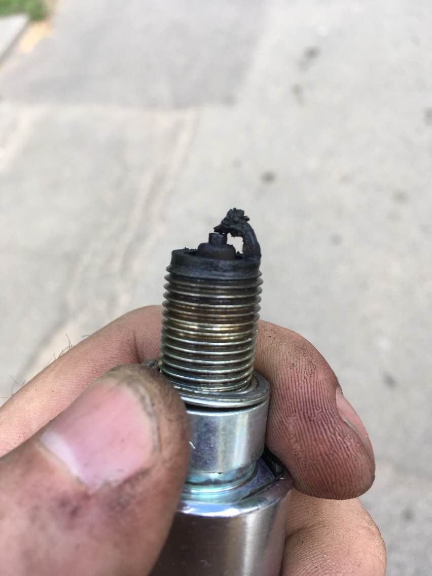

Ехал по трассе со скоростью 130 где то час. Потом дал на 10 15 минут 150-170
В результате двигатель затроил, как сбросил скорость. Доехал чуть ещё. Выкрутил свечи все. Одна оплавилась . На фото видно. Зазора нет . боковой электрод оплавлен. Это не нагар.
Я в шоке. Не думал что Так бывает…
Кто что может сказать?

Либо свечи гумно, либо калильное число не соответствует…
Свечи нжк оригинал. По вину покупал. Думаю брак…
Вот и мне сейчас предложили оригинал по 150 рублей, что то не особо к ним душа лежит, думаю разориться на денсо
Денсо действительно дороже чем оригинал чуть-чуть.Думал оригинал лучше, Но после этой ситуации попробую, после ремонта, все денсо поставтить.
Да не чуть чуть, а в четыре раза минимум, оригинал предлагают по 150, а денсо от 600 рублей за шт
bolshoy74
Думаю калийное не правильно подобрано
