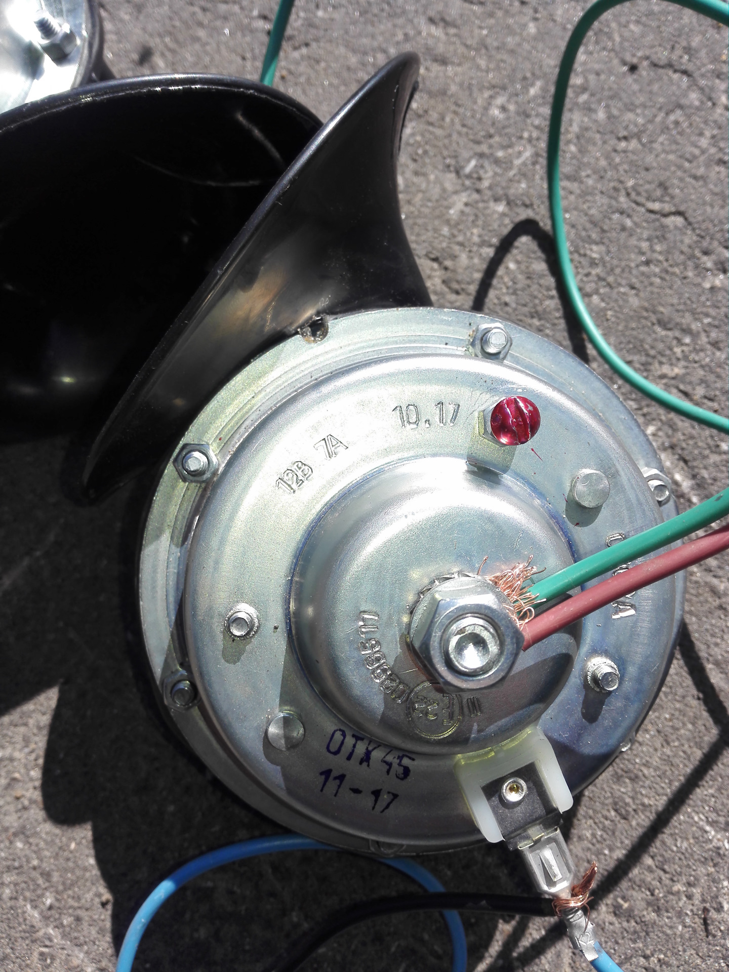

В начале эксплуатации заметил, что сигнал хреново работает, гудит только низкий тон. Полез в арки и увидел, что у меня стоит двухтоновый с завода, хотел поставить волговский, но не тут то было, работают, но с задержкой с 1-1,5с с момента нажатия на клаксон, выручил отец, сняв с Рапида свои сигналы, у него почему-то волговские без задержки гудят. На плюсе стоял однотоновый и с волговскими такой фигни не было, подключил спокойно, гудели знатно. Волговские на полке теперь пылятся, все думаю как их инсталлировать в немецкую машину. Кстати, я их немного довел до ума, на заводе ставят бумажные прокладки, из-за них я менял пару комплектов сигналов, т.к. влага во внутрь попадает, я сразу разобрал, бумажку выкинул и поставил полиуретановые прокладки.

Ставил себе 2 компрессора и дудку, через реле, столкнулся с тем что после сегнала, блок комфорта вырубал во всём салоне освещения, так и не разобрался- снял.
Я себе впихнул такие работают отлично
Да у меня и штатные нормально работают, не жалуюсь.
А задержка на запущенном двигателе или заглушенном
Без разницы на каком.
У меня волговский сигнал работал без каких либо задержек
а как подключал?
На штатный сигнал идёт разъем с + и -. Я взял только +, так как минус на волговский сигнале на корпусе. Все работает и по сей день. Так же ребята с Туран клуба ставили ставили волговский сигналы м проблем не возникло
я так же делал, работает, но почему-то задержка срабатывания
По пробуй местами по менять сигналы
Пробовал, не помогает, причем + приходится брать с каждого сигнала, иначе не работает.
Это вообще странно, так как проводка одна идёт в бампере и один запарралелены. Я подключал к одному.
А я к одному подключал, вообще не работает.
na-pikape
Попробую через релюшку подсоединить.
Если у тебя стоит два сигнала то по любому уже есть реле. По пробуй по ставить сигнал по меньше мощности. Как ставили на 2107
так у меня сейчас ваговские родные стоят, а волговские жалко, пропадают без дела
na-pikape
А на Жиге на сколько ампер гудки?
Не знаю. Но они по размеру как штатные
Не в размере дело.
В любом случае от жиги не такие мощные
na-pikape
там вроде сопротивление другое? Или что-то еще
